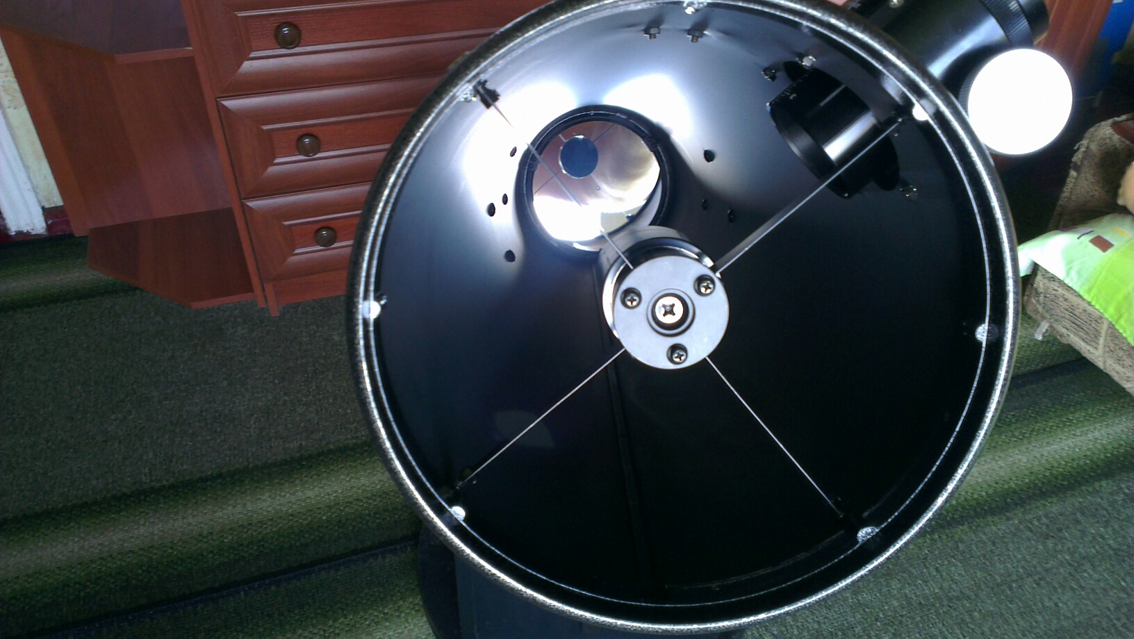

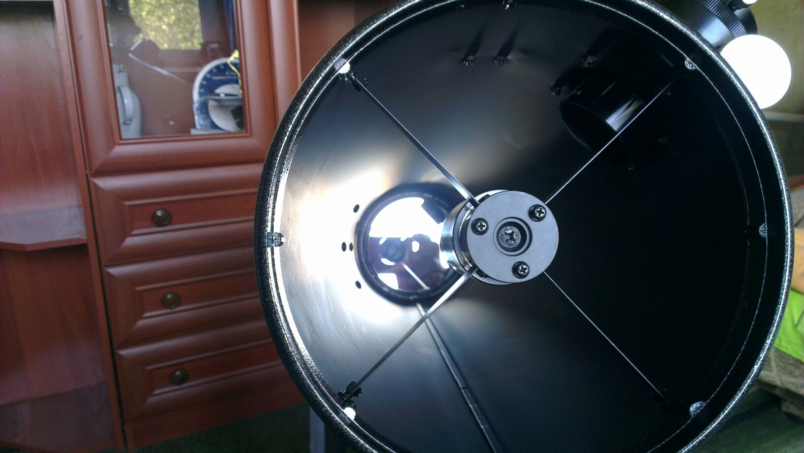

все же вопрос с матовой краской остаётся открытым.
добавлю фото для наглядности.
по поводу звезд-комочков начинаю грешить на окуляр целестрон 32мм. по идеи в него звездочки должны быть идеальными.но в другие окуляры звездочки гораздо ровней.

Комментарий к файлу: засветка в трубе не от вспышки,а просто от окна.

Если речь идёт про Celestron, Ultima-LX 32
то по замеру Эрнеста
http://astro-talks.ru/forum/viewtopic.p ... 8e59cf9130
на краю 40' т.е. как раз камочки.

Сообщение  Заголовок сообщения: Re: Телескопы GSO Dobson 8" - 10" и аналоги  |  Добавлено: 28.05.2016 19:00
покрасить то много опыта не требуется.
краску подобрать другое дело.
перепробовал шесть фирм,не одна не устроила.

Если брать ДОБ от SW, то его сразу красить надо, он внутри серый и фокусерная трубка аж блестит внутри. А GSO Юра просто отполировал изнутри от усердия. Это не страшно, можно не переживать особо по этому поводу. Я бы не красил, но раз так уж хочется, то думаю, что Юра краску подберет.
Вношу ясность по "пухлым" звездам в Юрын ДОБ. Они пухлые только в Плессл 32мм. Этот окуляр дефектный. Куплен на барохолке. Скорее всего кто-то решил посмотреть как он устроен, а потом толково не собрал и продал (у меня был такой окуляр, я его после такого ''умельца'' перебрал и сейчас не нарадуюсь). Хотя не исключен и заводской брак
