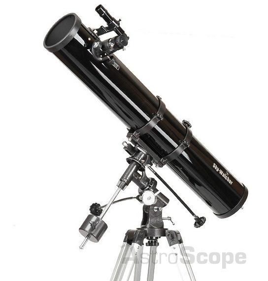

Sky-Watcher 1149EQ2 - длиннофокусный рефлектор Ньютона на экваториальной монтировке с микрометрическими движениями. Данную модель можно рекомендовать как хороший стартовый инструмент для лунно-планетных наблюдений, так и для наблюдения объектов дальнего космоса. На этом телескопе Вы сможете получить и свои первые астрофото Луны и ярких планет.
Эти телескопы комплектуются двумя окулярами, дающими средние увеличения, а также бюджетной линзой Барлоу. Для первичных наблюдений они подойдут, однако для раскрытия всех возможностей телескопа рекомендуется приобрести еще 2-3 окуляра для наблюдений различных астрономических объектов, например обзорный окуляр 32-40мм и планетный окуляр 5-6мм (или близкие к ним).
Используя линзу Барлоу на телескопе можно получить неплохие фотографии Луны и Солнца (через фильтр). Установив на монтировку электропривод можно "замахнуться" и на начальное астрофото крупных планет.
