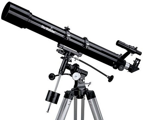

Sky-Watcher 909EQ2 - популярный классический рефрактор на экваториальной монтировке с микрометрическими движениями и возможностью дооснащения электроприводом часовой оси. Хорошее начало для знакомства с астрономией и яркими небесными объектами. Выпускаются также аналоги этой модели Arsenal 90/900 EQ2 и Levenhuk Skyline 90х900 EQ
Эти телескопы комплектуются двумя окулярами и линзой Барлоу. Для первичных наблюдений такого комплекта достаточно, однако для раскрытия всех возможностей телескопа рекомендуется приобрести еще 2-3 окуляра для наблюдений различных астрономических объектов, например обзорно-поисковый окуляр 40 мм и планетный окуляр 6мм (или близкие к ним).

Монтировка EQ2 может быть оснащена следующими электроприводами:
- привод-моноблок с регулируемой скоростью слежения
- привод с выносным пультом и кварцевой стабилизацией скорости слежения
- приводы Capella, разработанные украинскими астрономами-любителями, которые прекрасно подойдут как для визуальных наблюдений, так и для астрофотографии
На втулке фокусера этого телескопа уже имеется наружная Т-резьба и для установки зеркальной или системной фотокамеры Вам понадобиться лишь Т-кольцо под соответствующую модель зеркальной или системной фотокамеры.
https://astroscope.com.ua/adapter_dlya_ ... ag/857.htm
https://astroscope.com.ua/adapter_micro ... am/696.htm
Для переноски, перевозки и хранения трубы телескопа подойдут следующие сумки:
- https://astroscope.com.ua/?base=compare ... 35762.9808
Для всего комплекта телескопа (труба, монтировка, тренога) подойдут следующие сумки:
- https://astroscope.com.ua/?base=compare ... 11179.9651
К этой модели подойдут следующие солнечные фильтры https://astroscope.com.ua/?base=compare ... 5731.29129 .
Для качественной картинки на больших увеличениях необходимо приобрести хороший 6-7мм окуляр на увеличения 130х-150х крат.
