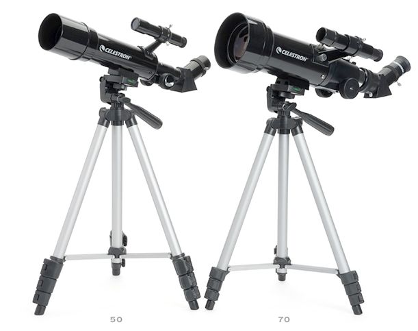

Celestron Travel Scope - это серия особо компактных и легких телескопов-рефракторов, специально разработанных для путешествий. Ориентированы в первую очередь на наблюдение земных объектов и ландшафтов, а также Луны, звездных полей, крупных и ярких объектов ДипСкай на малых и средних увеличениях.
Телескопы серии Travel Scope комплектуются двумя окулярами на малые и средние увеличения, которые подойдут для первичных наблюдений. Для раскрытия всех возможностей телескопа рекомендуется приобрести еще 2-3 окуляра для наблюдений различных астрономических и наземных объектов, например окуляр 30-32мм и окуляр 4-5мм(или близкие к ним)

Конструкция модели Travel Scope 50 настолько миниатюрна, что мы не рекомендуем устанавливать на него какой-либо фотоаппарат.
А вот на фокусере Travel Scope 70 уже имеется наружная Т-резьба и для установки зеркальной или системной фотокамеры Вам понадобиться лишь Т-кольцо под соответствующую модель фотокамеры.

Да, можно. Но для этого необходимо приобрести не только новый искатель со стойкой, но и гнездо типа "ласточкин хвост" для искателей.
На трубе этого телескопа имеется стандартная пластина "ласточкин хвост", в ней также имеется стандартная фоторезьба 1/4". Благодаря этому трубу этого телескопа можно установить на любую монтировку или любой фотоштатив.
