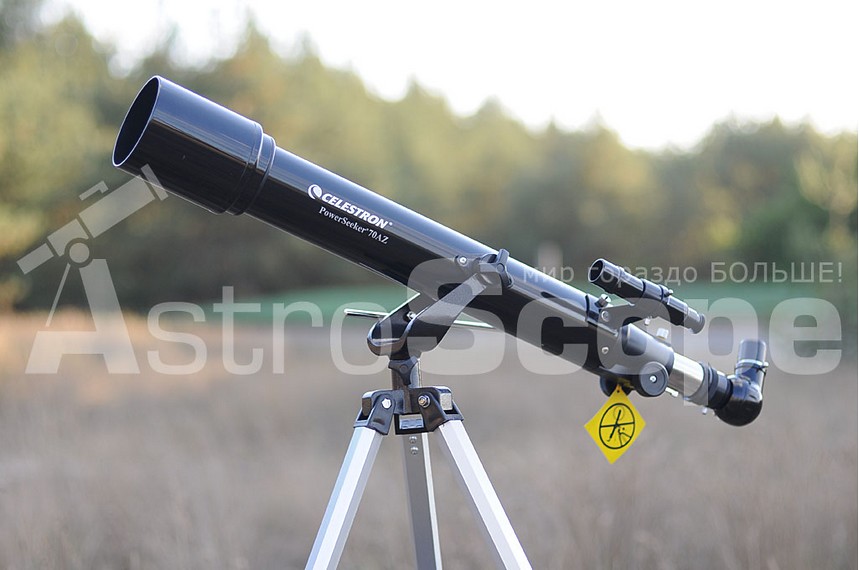

Celestron PowerSeeker 70 AZ - один из самых известных телескопов для начинающих любителей астрономии. Подойдет для наблюдения Луны, крупных планет, ярких скоплений и туманностей. Благодаря комплектной призме прямого изображения может быть использован в и качестве подзорной трубы для наблюдения земных объектов.
Этот телескоп комплектуются двумя окулярами, а также бюджетной линзой Барлоу, сочетание которых дают огромный диапазон "маркетинговых" увеличений вплоть до 525х. Однако на деле, с неплохим качеством картинки, вы сможете применять лишь окуляр 20мм на увеличении 35х. Поэтому, для раскрытия всех возможностей телескопа рекомендуется приобрести еще 2-3 окуляра для наблюдений различных объектов, например обзорно-поисковый окуляр 30-32мм и планетный окуляр 6-7мм на большие увеличения (или близкие к ним).

Нет, установка на монтировку этого телескопа электропривода на предусмотрена
На втулке фокусера этого телескопа уже имеется наружная Т-резьба и для установки зеркальной или системной фотокамеры Вам понадобиться лишь Т-кольцо под соответствующую модель фотокамеры.
https://astroscope.com.ua/adapter_dl ... ag/857.htm
https://astroscope.com.ua/adapter_mi ... am/696.htm
К этой модели подойдут следующие солнечные фильтры https://astroscope.com.ua/?base=comp ... =685.35728
Да, можно. Но для этого необходимо приобрести не только новый искатель со стойкой, но и гнездо типа "ласточкин хвост" для искателей.
Комплектная призма прямого изображения на крупных увеличениях вносит заметные искажения. Поэтому для хорошего качества картинки на больших увеличениях необходимо заменить ее на диагональное зеркало, а также приобрести хороший 6-7мм окуляр на увеличения 100х-117х крат.
