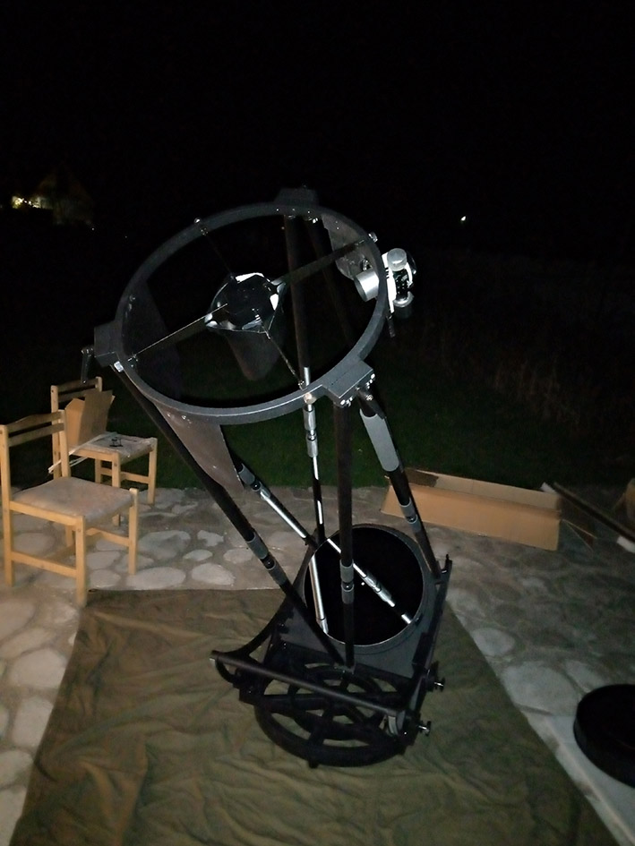

Как-то мы не осветили такое событие, как приобретение Романом телескопа SW18".
Проводили тестирование на обсерватории https://www.facebook.com/observatory.zp
Сразу удивили огромные коробки. Это даже не упаковка 16", хотя она огромная. После распаковки, пытались собрать методом научного тыка, но поняли, что без инструкции не получится. В принципе, сборка не сложная. Но для одного человека сложная из за веса. А весит он в сборе около 70 кг. Зеркало хорошо упаковано, на главном и вторичном зеркале имеются пластиковые крышки. Неудобно что зеркало не снимается отдельно с платформы. Учитывая, что полукруги каждый раз откручивать прикручивать неудобно.Отсюда затрудненный вопрос хранения. Очень порадовала механика. Простые и вместе с тем отличные решения. Лично я как самодельщик, открыл для себя много нового. Механика проста, надежна и удобна в эксплуатации.
К сожалению не так много объектов удалось посмотреть из за погоды, но можно смело сказать, что оптика на высоком уровне тоже. Жаль что недостаточно времени что бы сравнить с 16", но лично мне, картинка показалась "мягче" и более детализированной. В М57 проступила волокнистая структура, которую я ранее не наблюдал. Марс великолепен. В бинку показался по детализации как Луна, только немного дальше. Возможно при сравнении с 16" нужно учитывать качество оптики. По тестированию ГЗ: виден небольшой зональный валик, но учитывая удвоенную точность проверки -зеркало имеет высокую точность поверхности. Ребра жесткости припаяны как треугольники перпендикулярно поверхности зеркала, что тоже немаловажно играет роль при физических деформациях наклона.
В общем, по оптике, механике, удобству можно поставить самые высокие оценки. Минус- цена. Но это вопрос индивидуальный.
Поздравляем Романа с приобретением такого инструмента. Увидимся под звездами.
