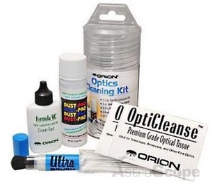

В процессе эксплуатации оптических приборов и аксессуаров на них неизбежно раньше или позже появится пыль, налеты и другие загрязнения. Советы как минимизировать загрязнения и как правильно произвести чистку оптики Вы найдете в этой теме.
