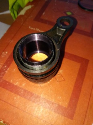

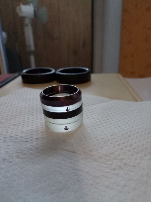

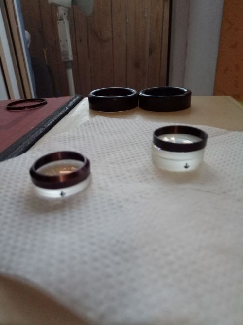

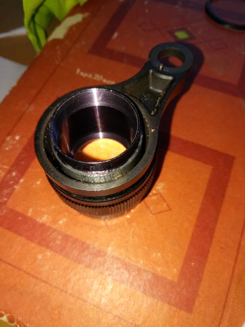

Чистка окуляра бинокля.
В окуляре бинокля Zeiss Jena Jenoptem 8x30 W заметил грибок. Решил разобрать и почистить. Снял окуляр в сборе вместе с окулярным "мостиком", открутил стопорное кольцо окуляра (миникруглозубцами китайского производства), высыпал аккуратно содержимое. Окуляр насыпной 4-х линзовый по ходу луча света-склейка, прокладка,линза, прокладка на конус, линза. Глазная линза запрессована в тело окуляра. Аккуратно очистил от грибка, мути, сложил линзы и прокладки "столбиком" и сверху одел тело окуляра, вкидывать линзы по одной в тело окуляра- занятие бесперспективное, обязательно какая-то деталь перекосится и заклинит.
Подобным образом очищал окуляры БПВ1 7х50. Там 3-х линзовый кельнер, глазная линза запрессована в тело окуляра.
После чистки окуляра и правильной установки его на место юстировка бинокля не сбивается.

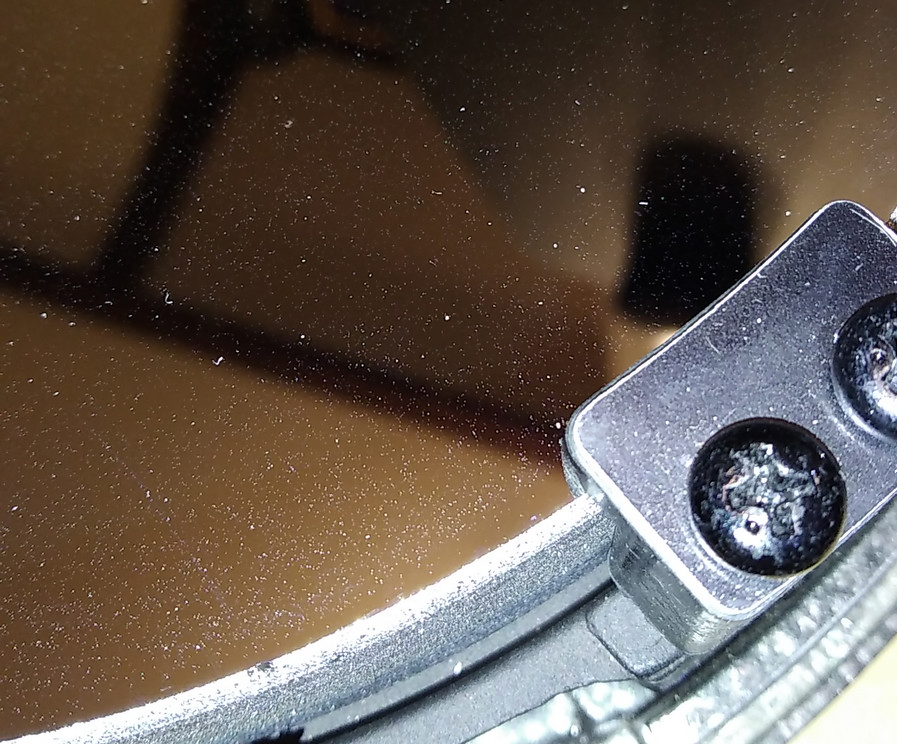

Телескоп Добсон 8, купувався не новим. Головне дзеркало запилилося, тож виникла потреба його помити.
В інтеренті купа чіткої і зрозумілої інформації, і складного, начебто, нічого немає. Після замочування і ополіскування більша частина пилу змилася. Але при ретельному огляді дзеркала я помітив величезну кількість дрібних крапок по всій площі дзеркала. При цьому видно їх було тільки якщо підсвічувати дзеркало збоку, а сама поверхня виглядала чистою.
Обмивання з розмоченими ватними дисками результату не дало. Цятки спостерігалися навіть в місцях, де дзеркало притискалося лапками, тож з’явилася думка, що це така структура дзеркала. Але я спробував легенько потерти дзеркало розмоченим ватним диском біля самого краю — і цятки зтерлися. Терти дзеркало, звісно, не хочеться.
Порадьте, будь ласка, що можна зробити?
Може хтось із таким стикався?
Буду вдячний за поради!

Сообщение  Заголовок сообщения: Re: Чистка оптики  |  Добавлено: 03.10.2021 22:20
Механически тереть, однозначно не рекомендую! Можно попробовать чистым спиртом на спонжики без надавливания стянуть. Ещё, все те же роцедуры, только с теплой (горячей) водой. А в принципе, можно оставить как есть, вред нанесённый чисткой может быть большим, чем просто ничего не делать!
