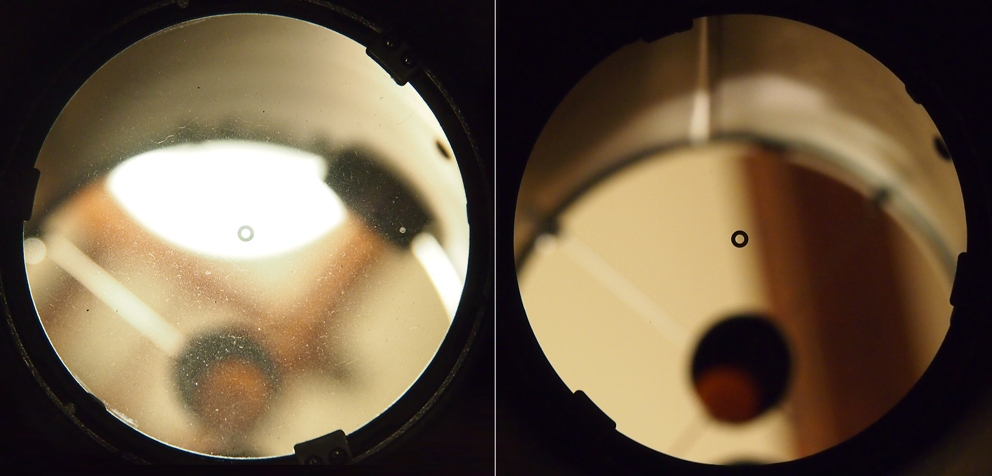

Дякую за оперативний відгук!
Пробували гарячою водою з миючим засобом, потім ізопропіловим спиртом — не бере.
Терти дзеркало — таке навіть не розглядається. Рука не підніметься)
вред нанесённый чисткой может быть большим, чем просто ничего не делать!
Ми з дружиною подумали те саме! Тому вирішили задовольнитися результатом і ставити дзеркала на трубу)
В любому випадку дзеркала стали значно чистішими.
З набутого досвіду:
1. Ізопропіловий спирт, мабуть, треба шукати якийсь особливо очищений. Той, що у нас був, після випаровування залишав на дзеркалі мутний наліт. Довелося перемивати у розчини миючого засобу.
2. Після обмивання дистилятом краплі зкочуються з поверхні дзеркала не так добре, як ми це собі уявляли) Проте вони дуже швидко і зручно забираються фільтрувальними пакетами для чаю. Перед тим пробували сушити феном — на місці крапель лишалися ледь помітні плямки.
