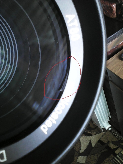

Сообщение  Заголовок сообщения: Re: Юстировка телескопов  |  Добавлено: 26.04.2017 18:53

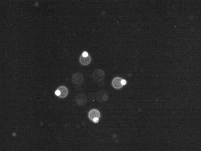

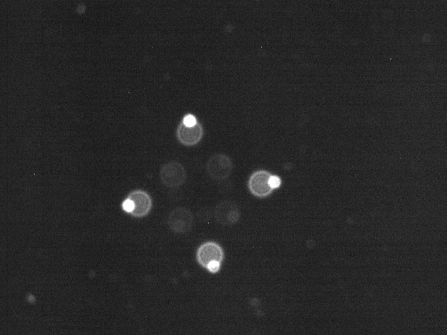

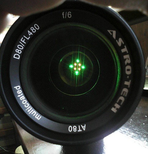

Вроде бы все способы неплохи для юстировки рефракторов,но оказалось не совсем точны-пробовал и крестик на бумаге и лазером ,а оказалось не так точно как должно быть,дастался мне на время от Астроскопа вот такой колиматор https://astroscope.com.ua/kollimator ... i/4200.htm и он показал что объектив перекошен,я не сделал фото до того как было(а было намого хуже чем стало) а стало так
Юстировка телескопов 26 Апрель 2017 18:53 третье
так как юстировочные винтики не предусмотрены ,пришлось делать подкладочку под объектив (обвёл её,она очень тонкая)
Юстировка телескопов 26 Апрель 2017 18:53 второе
работает он вот так(фото со стороны объектива)
Юстировка телескопов 26 Апрель 2017 18:53 первое
светодиоды отражаются от объектива и отражение видно в окуляр или камеру ,и надо свести точки симетрично.
Вобщем изделием доволен ,теперь надо в небо глянуть...На днях эта процедура постигнет 150мм рефрактор ,обязательно выложу фото...

Да,забыл,колиматор очень чуствительный к малейшим перекосам,буквально придавил немного и уже заметно.

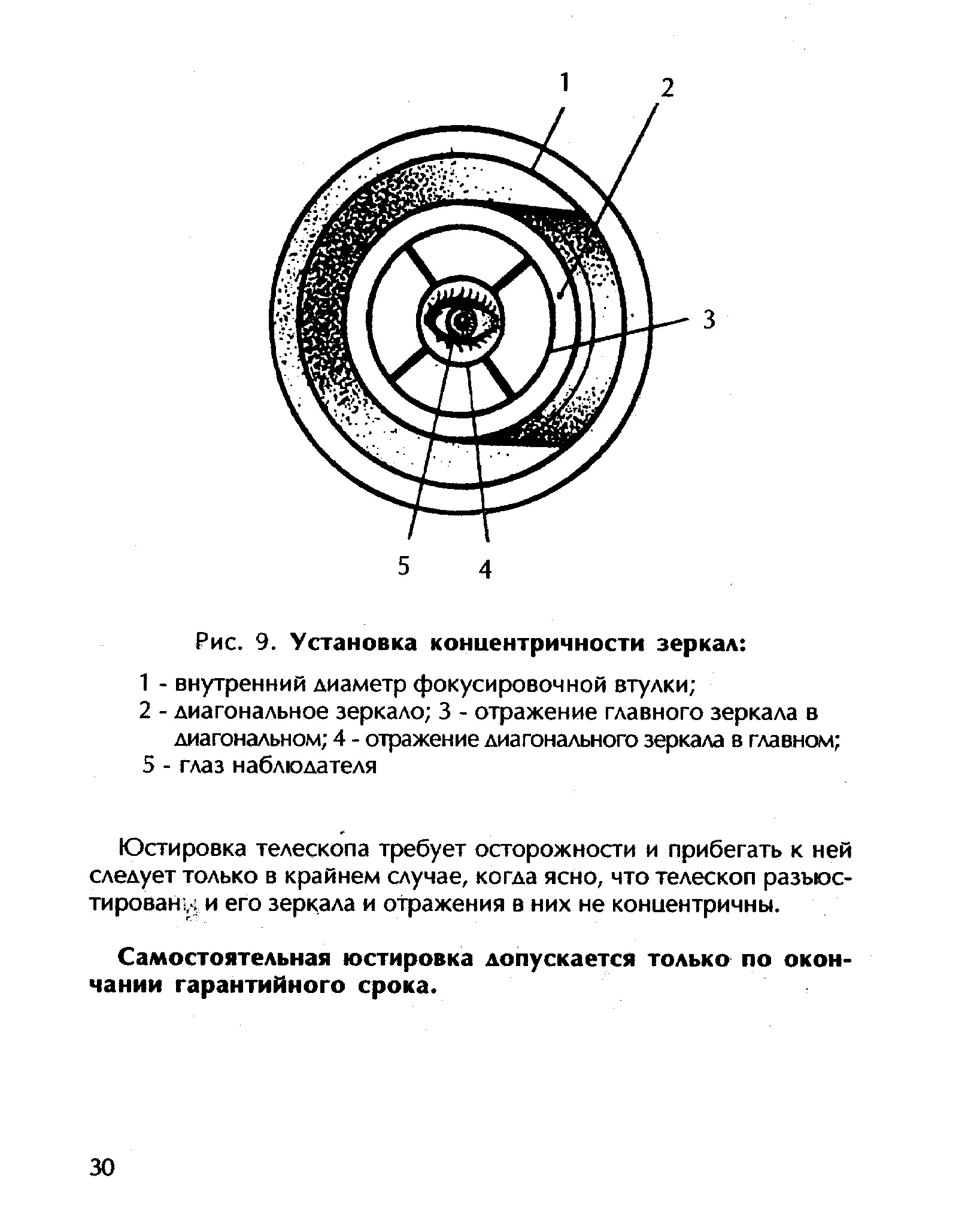

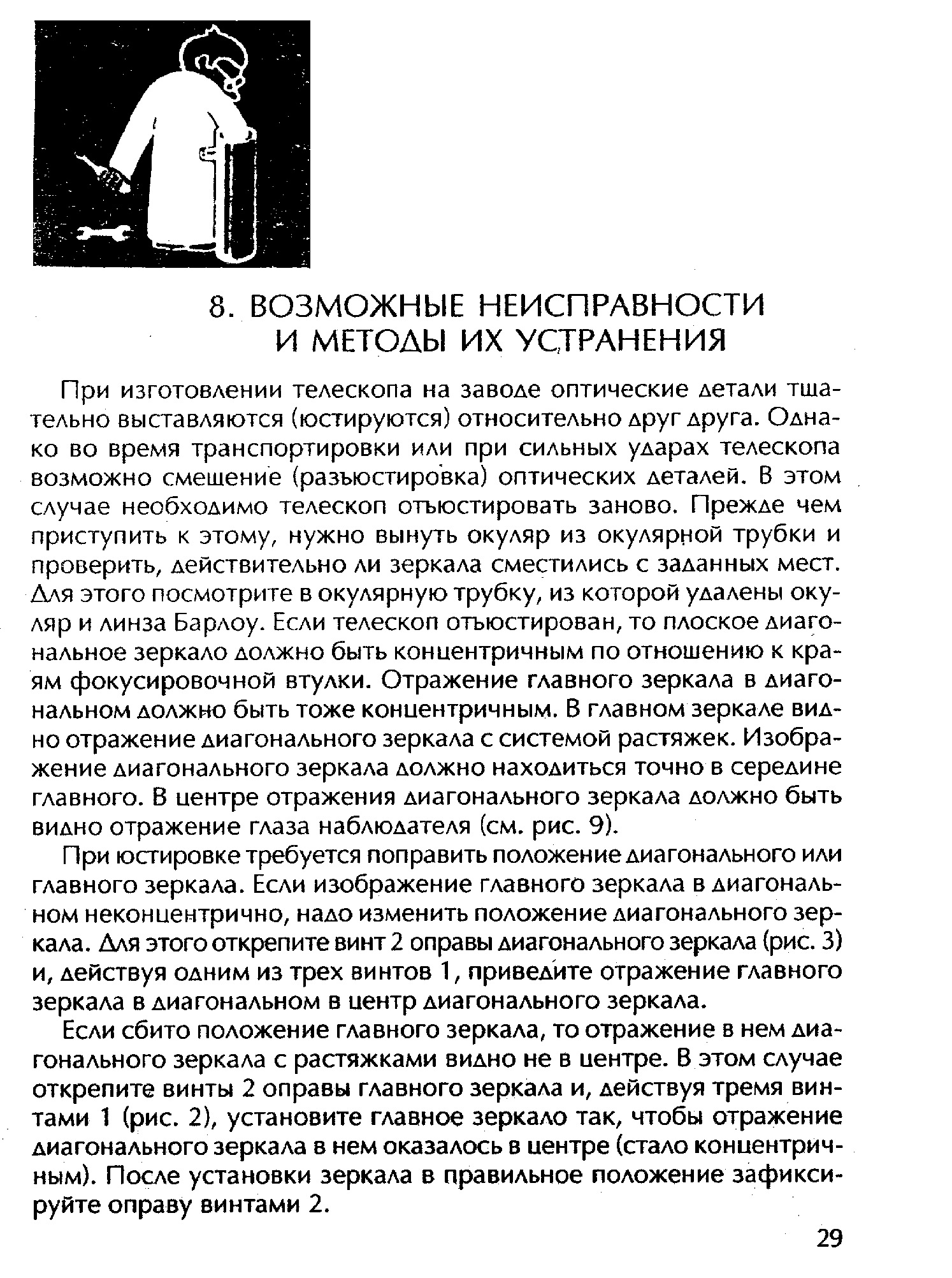

Добавлю скан с инструкции МИЦАРа по юстировке Ньютона без метки на главном зеркале.
