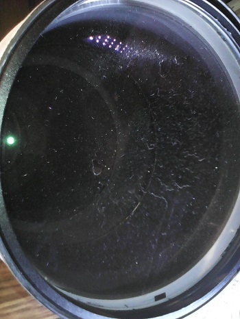

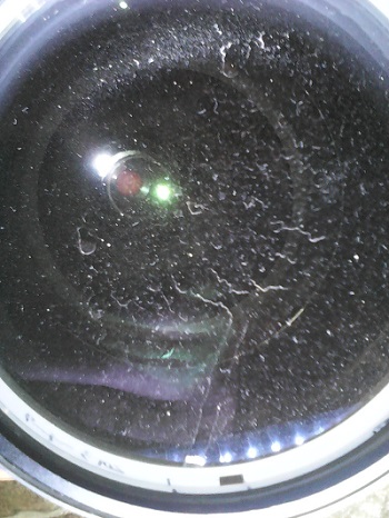

Совсем недавно задавал на форуме вопросы о несовсем качественном изображении при астрофото,а сам даже не уделил внимания что может быть просто сильное загрязнение объектива (хотя мне напомнили об этом)вот глянул я и... обалдел что я увидел,за последние несколько недель зимы выноса телескопа на холод и назад в в тепло + летняя пыль сделали своё дело вот что я увидел
Чистка оптики 18 Февраль 2016 16:52 пятое
Чистка оптики 18 Февраль 2016 16:52 четвертое
Решил химию сразу не применять поставив приминение её в последнюю очередь,решил просто хорошенько помыть дистилированой водой (только аптечной - не автомобильной).Сначала смочил -но не налил воду промакивая чтоб откисло,после протёр насухо,но пришлось сделать процедуру дважды -за раз не отерлось всё,промакивал и протирал ватными косметическими куплеными в аптеке стирильными тампонами,знаю что рисковал и есть для этого специальные салфетки но после мытья ШК появился опыт.

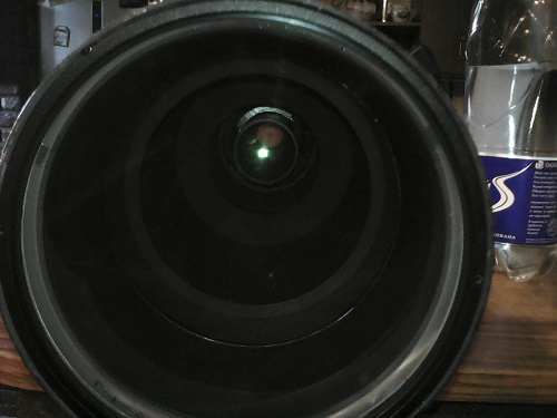

Вот отмыл "лицо "объектива,с зади видно тоже загрязнение
Чистка оптики 18 Февраль 2016 16:52 третье

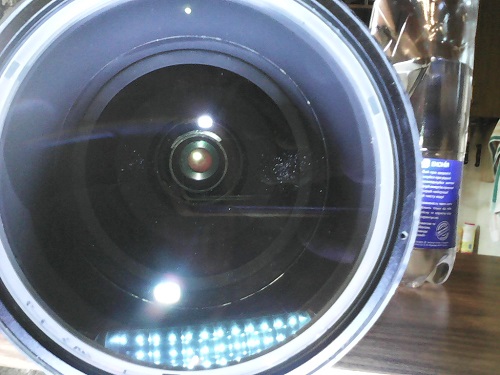

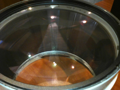

Чтоб пымыть и другую сторону пришлось открутить объектив с оправой ,что не составило труда и вторая сторона была отмыта за одну процедуру.
Чистка оптики 18 Февраль 2016 16:52 второе
Чистка оптики 18 Февраль 2016 16:52 первое
Вот такая была у меня простая причина небольшого замыливания картинки.
