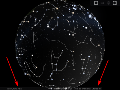

Никто случайно не знает, как отключить эти надписи? Программа Stellarium - бесплатный, многоязычный планетарий 26 Сентябрь 2018 16:02

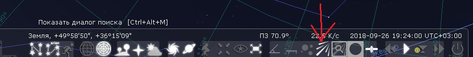

У Вас не получается отключить метеорные потоки. Смотрите картинку. Должно получиться.

И о чудо! Исчезли надписи Программа Stellarium - бесплатный, многоязычный планетарий 27 Сентябрь 2018 10:14 первое Спасибо Вам! Программа Stellarium - бесплатный, многоязычный планетарий 27 Сентябрь 2018 10:14 второе

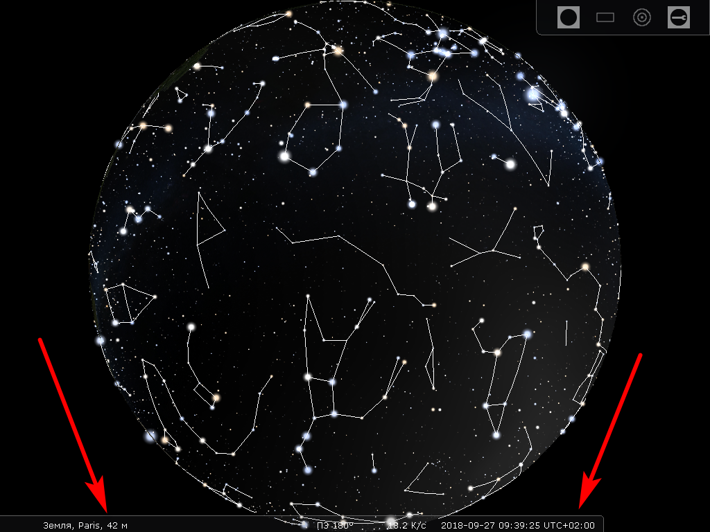

... остался последний штрих. Когда делаю скриншот из программы, то в область картинки попадает информационная панель с датой, временем, часовым поясом. То есть панель задач внизу программы скрывается не до конца. Использовал проекцию "Ортографическая". С помощью нее получается довольно четкий контур и нет лишних элементов ... но вот, уменьшить размер звездного неба не получается и оно занимает все окно программы.
Может, знаете как решить этот нюанс? Программа Stellarium - бесплатный, многоязычный планетарий 27 Сентябрь 2018 10:14 третье

Сообщение  Заголовок сообщения: Re: Программа Stellarium - бесплатный, многоязычный планетар  |  Добавлено: 27.09.2018 11:02
Если я правильно понял проблему, то масштаб неба меняется вращением колесика мыши.

Даа ... только почему-то в проекции "Ортографическая" я могу только увеличить картинку, но не уменьшить. То есть, это самый маленький размер ...
Сообщение  Заголовок сообщения: Re: Программа Stellarium - бесплатный, многоязычный планетар  |  Добавлено: 27.09.2018 13:24
Похоже это самый маленький размер. И информационную строчку убрать не удалось. Пока идей нет.
