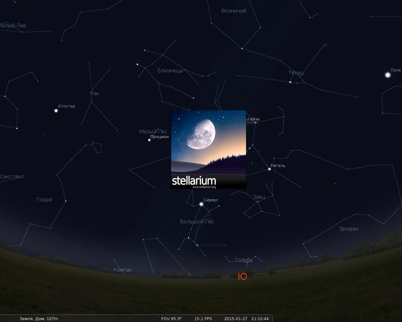

В первом сообщении будут постоянно обновляться ссылки и информация о программе Stellarium.
В теме Вы можете оставлять свою информацию, задавать вопросы и получать ответы о программе Stellarium.

Stellarium - самый современный и востребованный компьютерный планетарий, подойдет для разных операционных систем Вашей ПЭВМ. Прекрасная 3D-визуализация, обновления баз данных через Интернет, симуляция вида в окуляр телескопа и на матрице астрографа, а также многое другое делают эту программу отличным инструментом для планирования и анализа результатов астрономических наблюдений.
https://launchpad.net/stellarium/ - на этой страничке Вы найдете самые свежие обновления.
