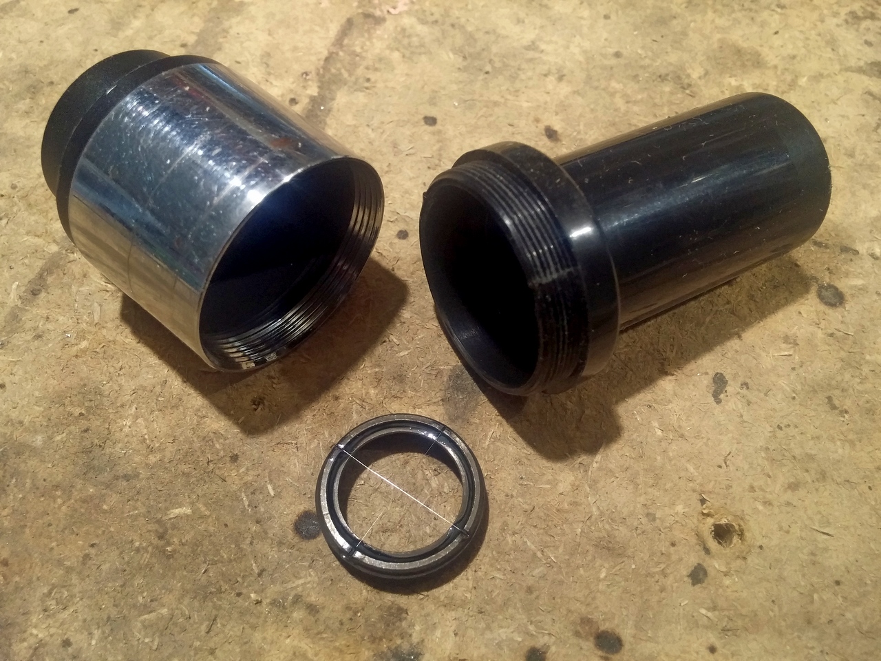

Простые оптические искатели серийных телескопов часто модернизируются многими любителями астрономии. Одни делают подсветку перекрестия, другие меняют ориентацию изображения, третьи - излом оси. Об этих и других переделках мы и расскажем в этой теме.
Однозначный ответ - цвет подсветки должен быть красный. Он наименее всего вредит темновой адаптации глаз и позволяет наблюдать самые слабые объекты, доступные в том или иной искатель.
Крест нитей или перекрестие можно изготовить из тонкой лески, одного волокна шелковой нити или монтажного провода типа МГТФ
Для подсветки креста нитей лучше использовать светодиод, он более долговечен, у него меньшее рабочее напряжение, меньшее потребление тока, меньшая рабочая температура, и в конце концов меньший размер.
Да, можно, нужно применить призму прямого изображения. Правда при этом Вам прийдется существенно урезать трубу искателя и втулки призмы.

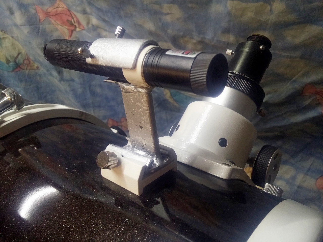

Re: Модернизируем оптический искатель
08.02.2016 10:24

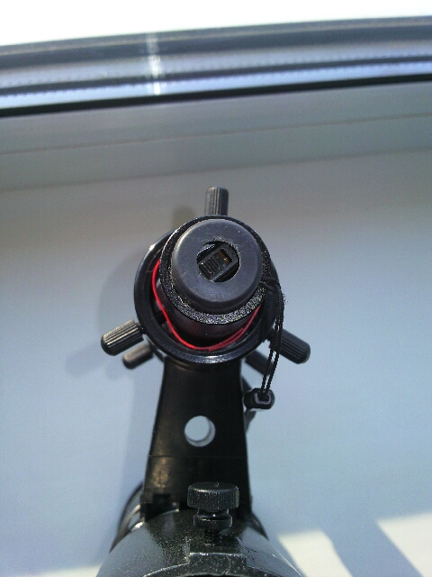

вчера переделал искатель,в более привлекательный внешний вид.
Свою конструкцию под лаз.указку выбросил ,а поставил заводскую.
Купил искатель 5*25 с креплением,(искателем это назвать язык не поворачиваеться,это ужас!!!)
но мне он не интересен,мне нужно крепление...хотя и крепление пластиковое,но для указки покатит.
Долго не мудрил прикрепил держатель на искатель червячным хомутом,предварительно обмотал трубку изолентой,чтоб не поцарапать.
Получилось нормально.
Ещё выламал замок защиты на указке и поставил на то место маленький включатель.
Вчера проводил испытание...остался доволен.
Но опять же головная боль. Указка через 20 мин прибывания на морозе..ЗДОХЛА.
Заработала после отогрева Модернизируем оптический искатель 08 Февраль 2016 10:24

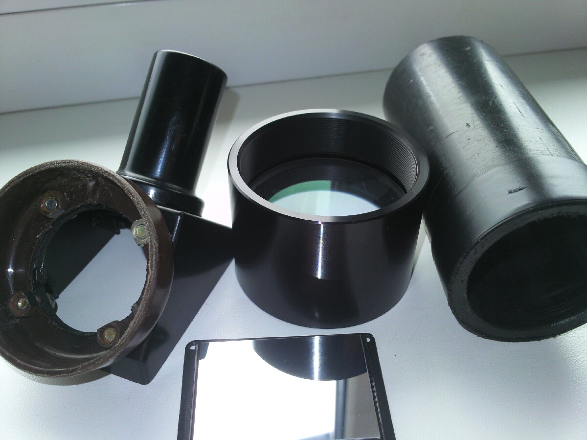

27.04.2016 18:03

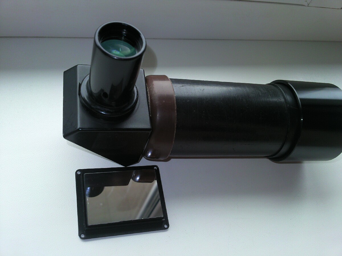

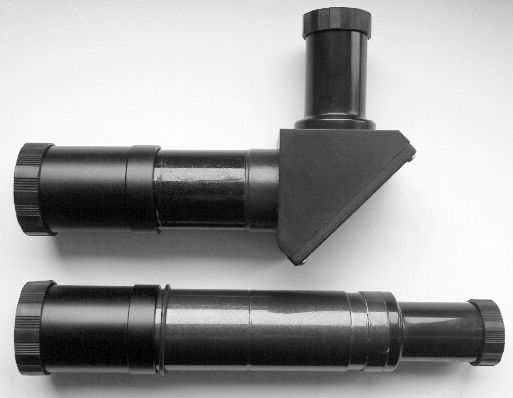

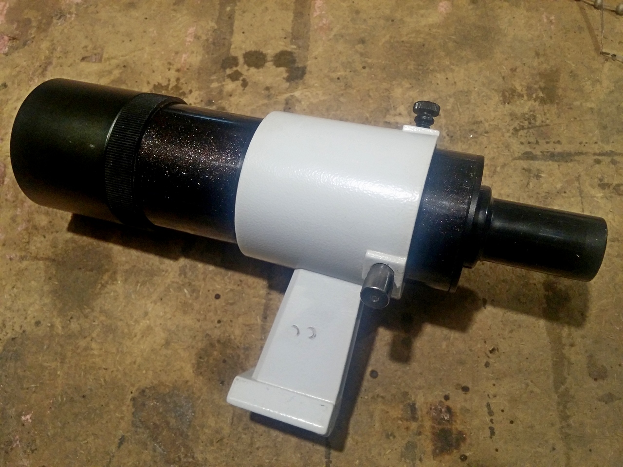

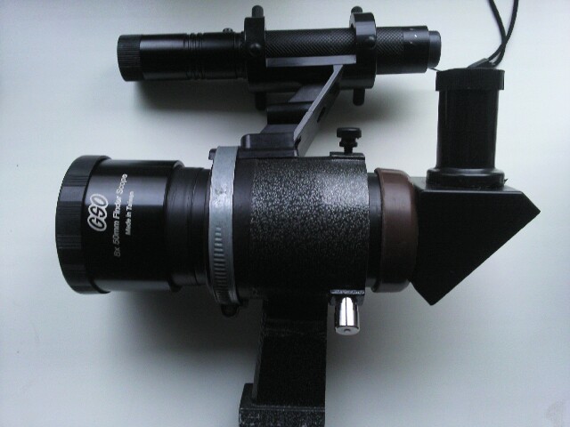

забыл похвастаться переделаным искателем.
Обьектив с искателя Gsо (надо что то прикупить,чтобы не разбирать родной искатель)
Трубка пластиковая.
Диаг.зеркало 1.25"
окуляр с искателя 6*30 увеличение получилось чуть больше чем в родном 8*50 но и поле зрения соответственно меньше.
По земле работает хорошо. Дадут небо посмотрю,что к чему,может прийдётся разбирать из-за малого поля зрения..
Если всё хорошо,то останется покрасить,ну и фокус подогнать по звездам.

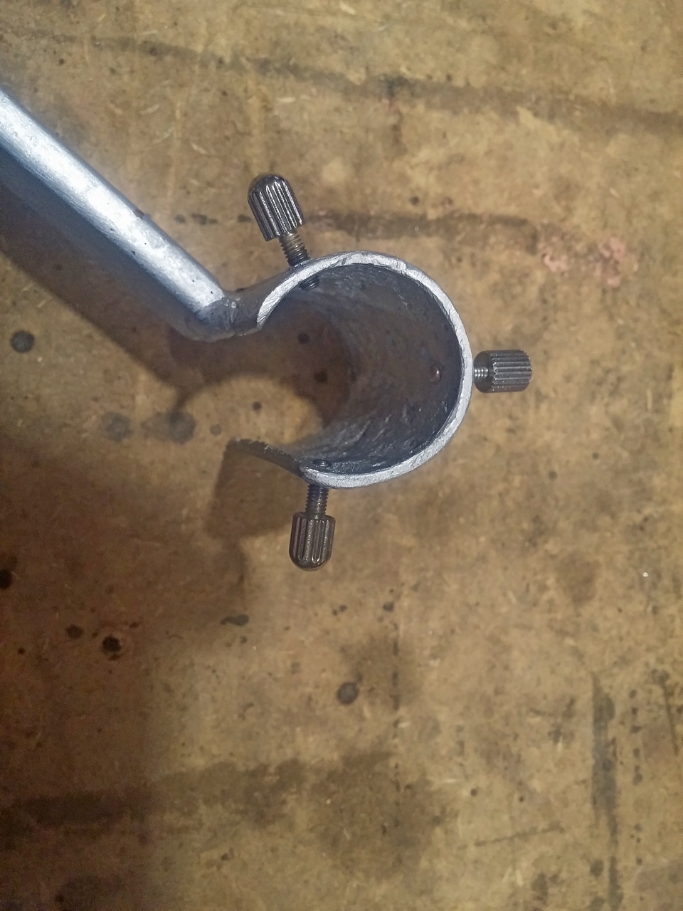

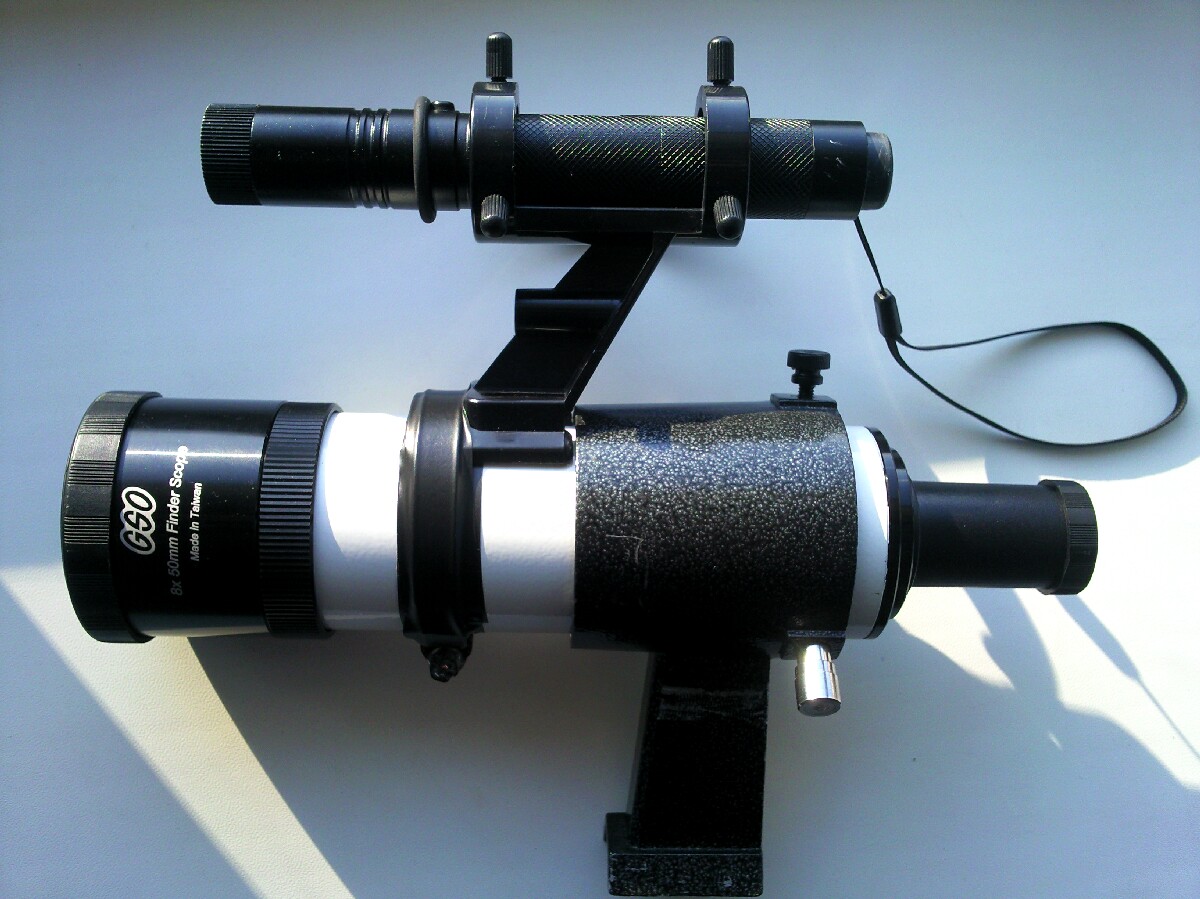

Создавать отдельную тему думаю не о чем, решил написать здесь Модернизируем оптический искатель 16 Март 2018 21:23 первое
Так-же меня давно мучал вопрос , почему искатели для телескопов делают так неудобно!?
и пришёл к выводу , что зеленая лазерная указка (нужно брать которая якобы поджигает спички диаметром корпуса 23 мм.) будет удобней чем оптический искатель (практика показала оптический иногда тоже нужен Модернизируем оптический искатель 16 Март 2018 21:23 второе )

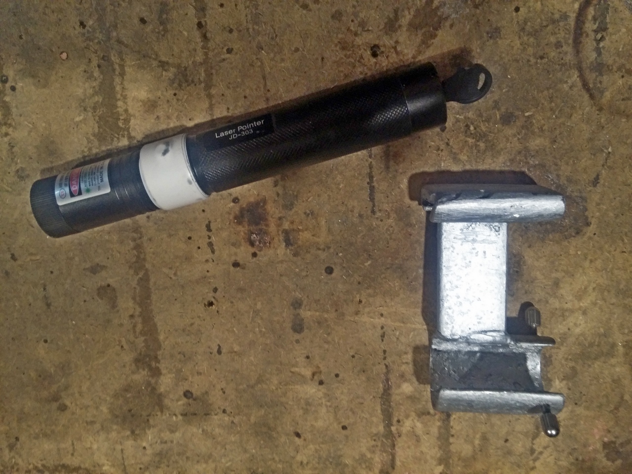

...в общем ,так как я живу в своём доме и у меня есть сварочный аппарат, не стал долго придумывать из чего делать корпус держателя лазера , и решил сварить из метала .
нашёл кусок дюймовой трубы , обрезал 5 см. , разрезал вдоль , равномерно развернув (разкрыв) её до
внутреннего диаметра 26 мм. с одного края равномерно разметив три отверстия по 120 градусов друг от друга , но так чтоб не попасть на пустоту , просверлил и нарезал резьбу для штатных поджимных винтов от линзы барлоу диаметром 3 мм. - седло для указки готово. Далее из уголка толщиной стенки 6 мм. вырезал две полосы размерами 5.5х2.5 см. и 4.5х2.9 см. , это получились стойка и полка в крепление ласточкин хвост под искатель 9х50 (в будуйщем думал ставить ещё и на другой телескоп). После всё это сварив между собой стараясь сохранить соосность.
С указкой решил ничего не придумывать лишь намотал изоленту на кнопку включения убив таким методом двух зайцев, первое подмотал под внутренний диаметр посадочного седла 26 мм. ,чтоб плотно садилась , и второе у этих указок есть замок выключения с ключём для защиты от детей , вот его я и решил использовать как выключатель , а кнопку нажал изолентой.
В полевых испытаниях такой искатель показал себя с очень выгодной позицией (выставляется также как и оптический) , особенно для астрофотографии , правда при отрицательных температурах воздуха приходится ждать пару минут пока прогреется ну это у же отдельная тема , там и всё остальное замерзает Модернизируем оптический искатель 16 Март 2018 21:23 первое (сделал недавно приспособу , бедет время напишу)
