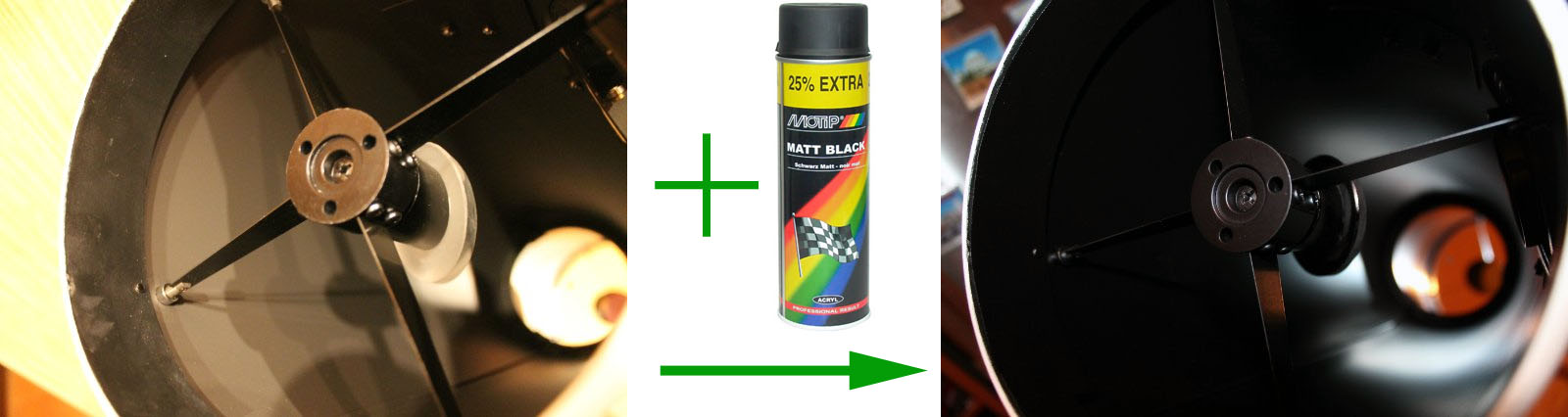

В первом сообщении будут постоянно обновляться ссылки и информация о чернение деталей телескопа.
Чернение трубы телескопа и его деталей 31 Март 2015 11:46
Качественное чернение оптического тракта телесопа устраняеет блики и "мыльность" картинки, обеспечивая отличный контраст изображения. Особо важно хорошее чернение при астрофотографии. К сожалению в серийных телесопах чернение хотя и присутствует, но оставляет желать лучшего. Поэтому многие любители проводят дополнительное чернение деталей своих телескопов.
Для этой цели лучше всего использовать матовую автомобильную краску в балончиках.
Сейчас, пожалуй, самым бюджетным решением будет покрытие поверхности клеем ПВА, с растворенным в нем тонером от принтера (копитра).
Заднюю поверхность чернить не обязательно, а вот торцы вторичного зеркала желательно зачернить. Наиболее просто это можно сделать черным спиртовым маркером, но краска даст конечно лучший результат.
Да, втулку фокусера желательно зачернить, причем и изнутри, и снаружи, это особенно критично для рефлекторов Ньютона.
