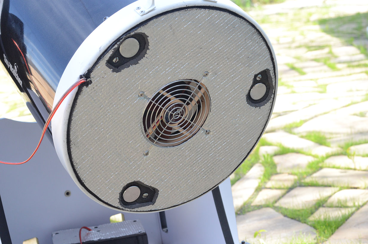

Разница температур окружающего воздуха и трубы телескопа создает тепловые потоки, которые портят, "замыливают" изображение. Поэтому важным фактором является термостабилизация телескопа, на что необходимо какое-то время. И чем телескоп крупнее, тем время термостабилизации дольше.
Для сокращения времени термостабилизации и уменьшения выпадания росы на некоторых серийных моделях предусмотрены вентиляторы. Для других моделей любители астрономии устанавливают принудительную вентиляцию самостоятельно. Об этом мы и расскажем в этой теме.
Кулер от ПЭВМ обычно питается от постоянного напряжения 12 вольт, но будет работать (на меньших оборотах) и от 9 вольт
Если балкон не отапливаемый, то вентилятор не обязателен. Хотя он может помочь при очень резкой смене температур окружающего воздуха, а также от выпадения росы.
Однозначного ответа нет - и то и другое направление движения воздуха имеет свои плюсы и свои минусы. Наиболее оптимальным решением является установка двух вентиляторов - один приточный, второй вытяжной.
Телескопы-рефракторы термостабилизируются быстрее, чем другие типы телескопов того же диаметра. Поэтому в большинстве случаев установка кулера на рефрактор не нужна.

Полезная вещица!
Я на своем SW DOB8 применял нечто подобное. Очень помогало!
