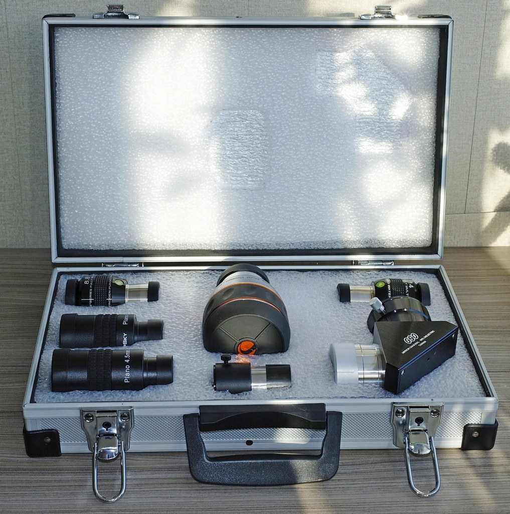

Многие любители астрономии, подобрав себе линейку окуляров и других оптических аксессуаров, сталкиваются с вопросом их хранения и транспортировки. Выход есть и он не сложен - изготовить кейс для окуляров самостоятельно. Об этом мы и расскажем в этой теме.
И тот и другой имеют свои преимущества и недостатки, Металлический более долговечен и презентабелен, но более тяжелый, а пластиковый более хрупкий, зато им приятнее пользоваться на морозе. Так что решение за Вами.

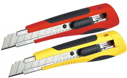

Хорошие результаты по вырезанию отверстий-ложементов получаются при использовании ножа с тонким лезвием - например канцелярского или строительного.

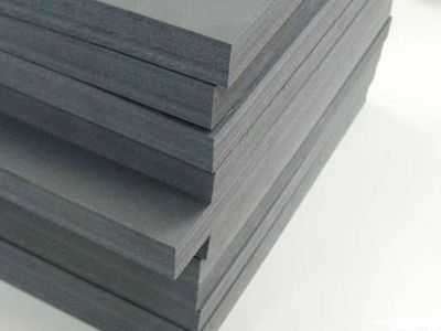

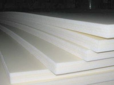

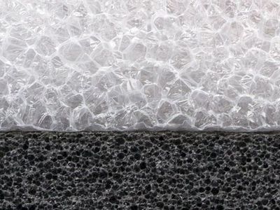

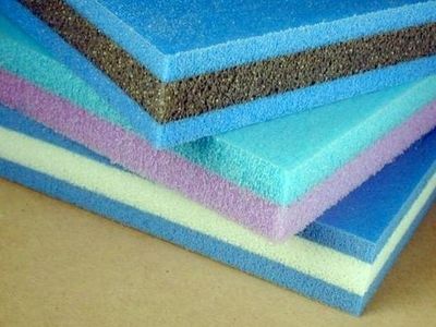

Изолон, поролон или другой наполнитель лучше вставлять в кейс на трении, а не клеить - в случае замены наполнителя или смены окуляров так будет проще сделать модернизацию кейса.
Для наполнителя кейсов лучше всего использовать изолон, он же пенополиэтилен, он же вспененный полиэтилен, который можно приобрести в строительных магазинах.
