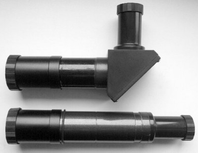

Простые оптические искатели серийных телескопов часто модернизируются многими любителями астрономии. Одни делают подсветку перекрестия, другие меняют ориентацию изображения, третьи - излом оси. Об этих и других переделках мы и расскажем в этой теме.
Однозначный ответ - цвет подсветки должен быть красный. Он наименее всего вредит темновой адаптации глаз и позволяет наблюдать самые слабые объекты, доступные в том или иной искатель.
Крест нитей или перекрестие можно изготовить из тонкой лески, одного волокна шелковой нити или монтажного провода типа МГТФ
Для подсветки креста нитей лучше использовать светодиод, он более долговечен, у него меньшее рабочее напряжение, меньшее потребление тока, меньшая рабочая температура, и в конце концов меньший размер.
Да, можно, нужно применить призму прямого изображения. Правда при этом Вам прийдется существенно урезать трубу искателя и втулки призмы.

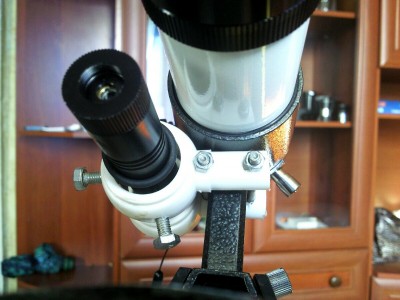

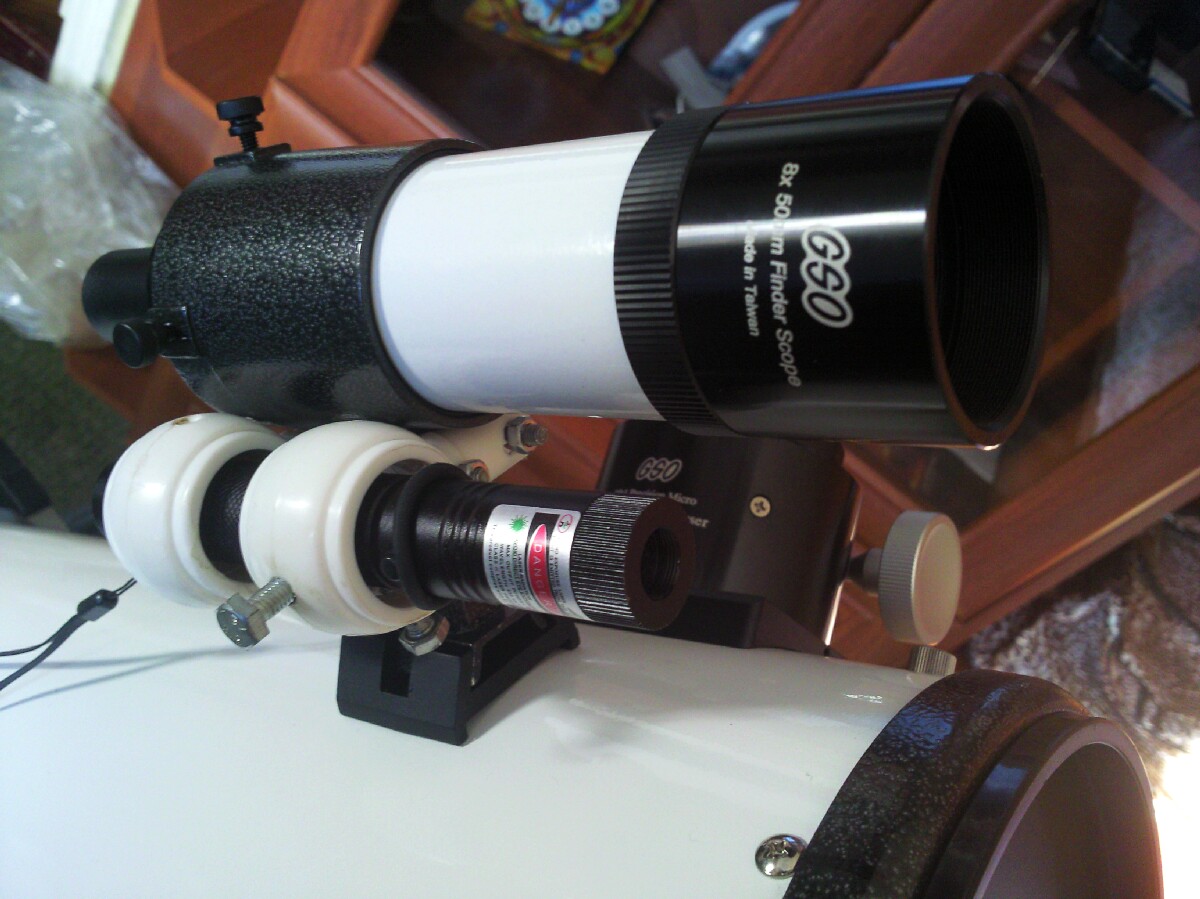

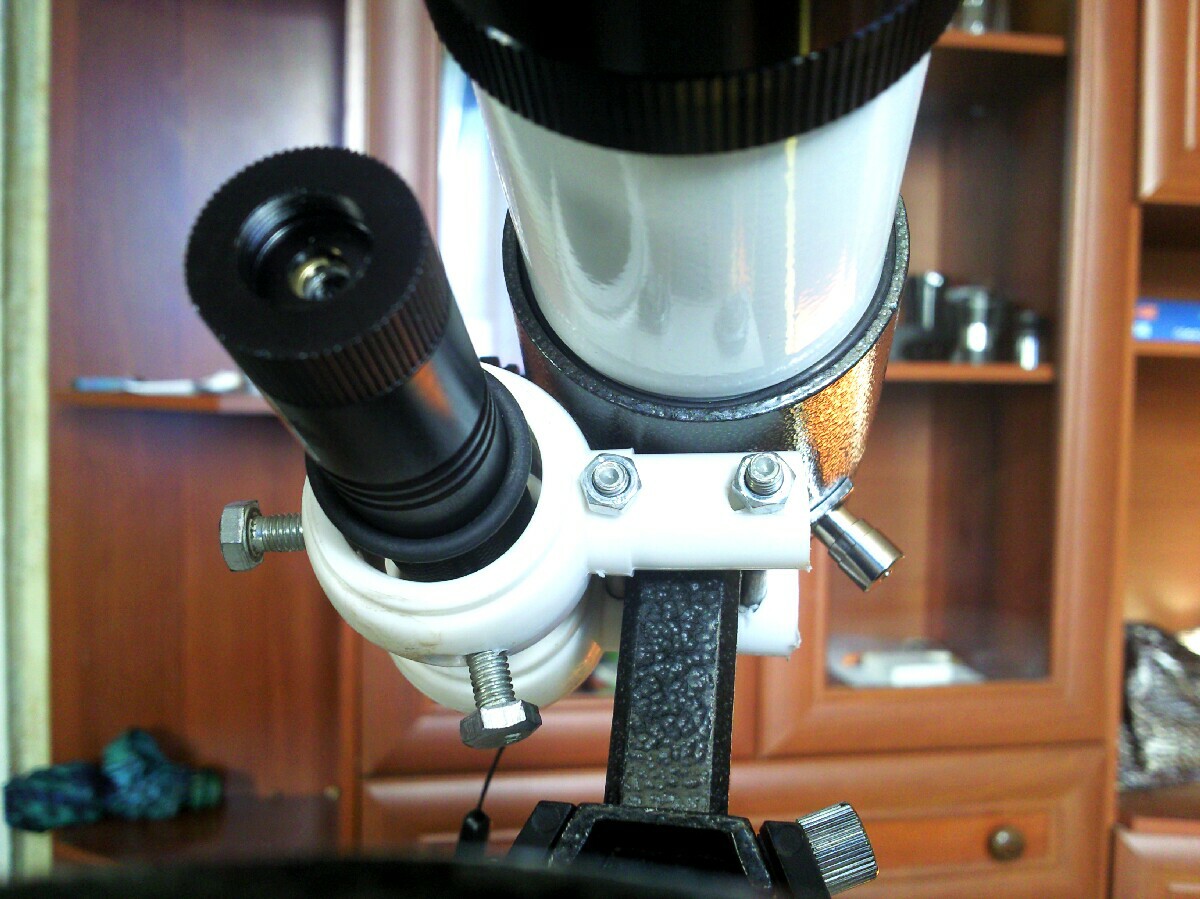

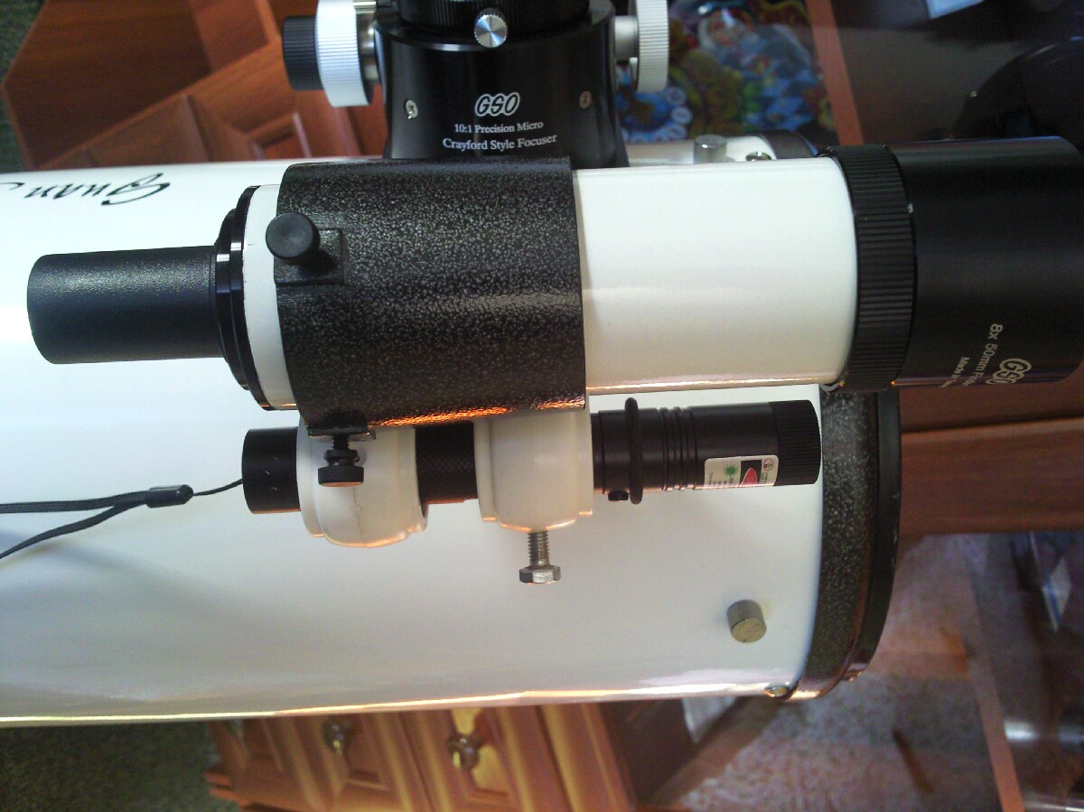

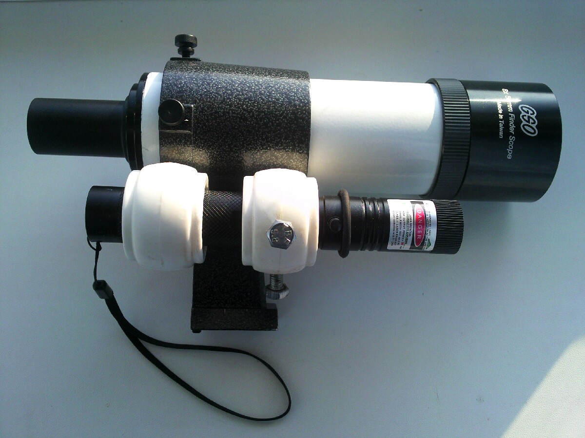

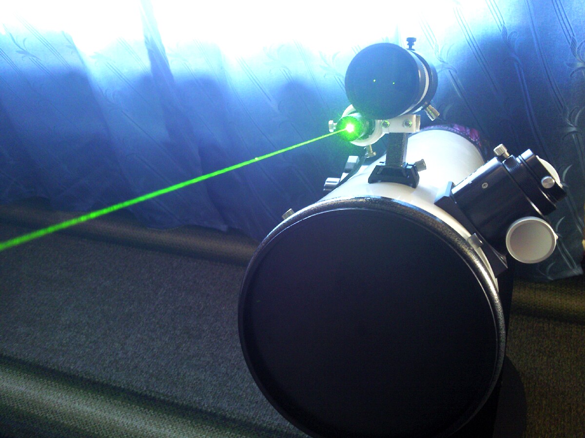

при некотором неудобстве наведения на обьекты через искатель решил его немного модернизировать.
Не знаю как на других монтировках,но на Добе мне наводится не очень удобно(делать это приходиться чуть не в обнимку с телескопом)
итак...преобрел лазерную указку зелёного цвета.
Светит конечно обалденно,тоненький лучик света видно уже в сумерках.
Долго думал как его прикрепить к трубе,сначала хотел зделать отдельное крепление,но для этого пришлось бы сверлить трубу(чего мне очень не хотелось делать)
в кладовке попался на глаза старенький карниз...именно с него я снял эти две белые штучки(это крепление карниза к стене)
по диаметру было то что надо.
В задней части я уплотнил указку резиновым кольцом,а в передней посверлил отверствия,нарезал резьбу и поставил болты.
Регилировка указки происходит тем же методом что и искатель.
Закрепил это все кругом ножки искателя и все дела...
Дольше думал из чего и как зделать-чем делал Модернизируем оптический искатель 23 Январь 2016 13:52
Дадут небо, все отрегулирую по Полярной звезде и можно будет пользоваться.

Юрий ,а зачем именно по Полярной,можно по любой отрегулировать.На морозе указка "умрёт" очень быстро,ставте сразу аккумуляторы,а то нынче хорошие батарейки дорогие,не накупишся.А вообще удобно получилось,самое главное без лишних дырок!
Сообщение  Заголовок сообщения: Re: Модернизируем оптический искатель  |  Добавлено: 23.01.2016 15:49
А по полярной, потому что она не будет уходить из поля зрения, пока будет происходить настройка. Она ведь на месте стоит.
Сообщение  Заголовок сообщения: Re: Модернизируем оптический искатель  |  Добавлено: 23.01.2016 16:06
Миша ,ну не усложняй ты так,всё ведь происходит за несколько секунд,это ж не гаичными ключами вертеть огромные болты,хотя по Полярной конечно просче.

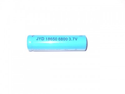

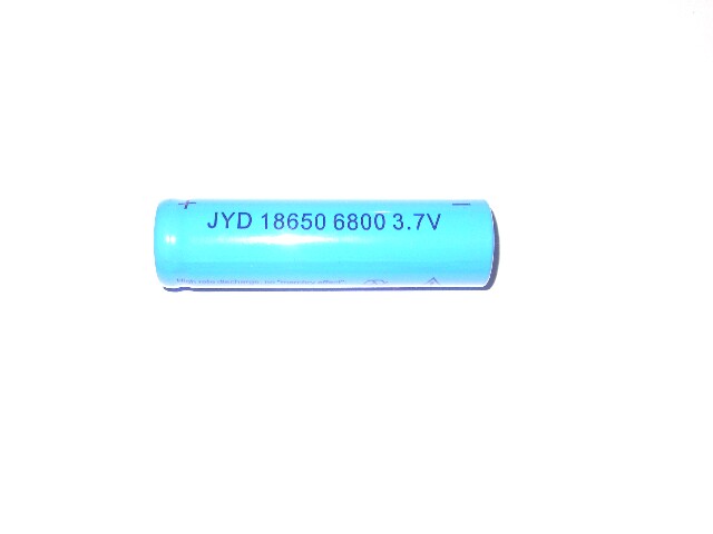

А указка шла с мощным аккумулятором 6800mAh
3.7V и зарядка к ней.
Когда получил где то около часа сам игрался с ней,а потом дал соседскому пацану поиграться. Он ганял её часа два,а батарея не разрядилась(и это на морозе)

6800mAh - я о такой ёмкости и не слышал.
Сообщение  Заголовок сообщения: Re: Модернизируем оптический искатель  |  Добавлено: 23.01.2016 17:15
батарея занимает пол указки.
Я кинул наглядное фото.
А там мало ли что китайцы напишут Модернизируем оптический искатель 23 Январь 2016 17:15
