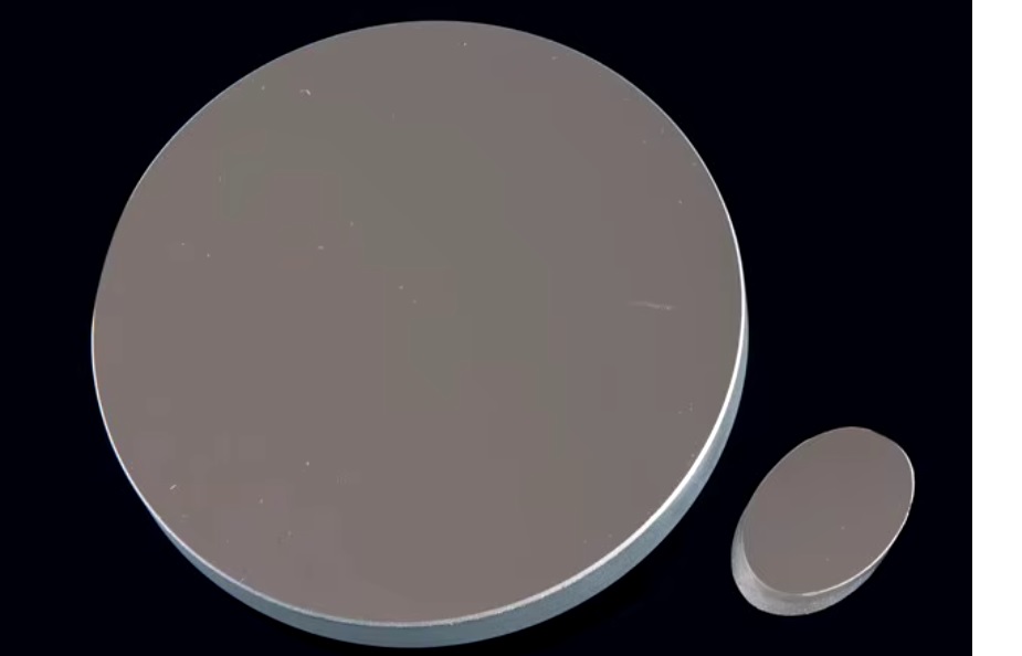

Сообщение  Заголовок сообщения: Саморобний телескоп із комплектуючих алішки.  |  Добавлено: 12.11.2024 13:44
Регистрация: 24 янв 2014
Посты: 47
Откуда: Сумы
друзі,на алішці зустрів цікаву річ. це набіл зеркал для 114 мм телескопа (D114F900) за ціною в 660 грн на сьогодні. хочу зробити невеликий телескоп для дітей. після получки закажу комплект і подивлюсь що це за штука. судячи із опису, повинно бути все нормально.
https://s.click.aliexpress.com/e/_DdyhetR
якщо все вийде продовжу тему.

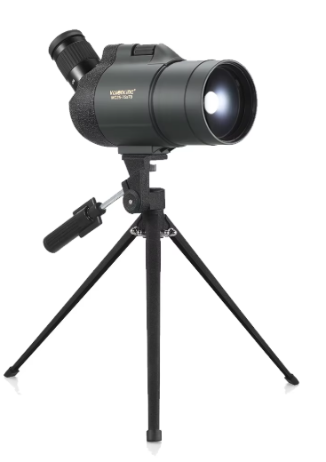

поки очікую зарплату, знайшов ще один варіант, можливо він буде навіть кращий. апретура трохи менша, але це буде повністю готовий виріб без колхоза із змінним збільшенням. у мене якось був подібний апарат і він мені подобався. правда то був рефрактор, десь на каналі навіть огляд на нього є. звісно на 75х уже було трохи темнувато, а до 50х показував чудову картинку.
ціна після 22.11 буде, щось біля 2900 грн. якщо ще використати всілякі скидки і монети. мені здається для дітей буде чудово. я ного дуже добре видно Місяць, і Юпітер трохи полосатий), сам бачив.
https://s.click.aliexpress.com/e/_DF4RWJj
Specification:
Magnification:25x-75x
ObjectiveDam(mm):70
Field ofView(m/1000m):29-15
ExitPupil(mm):2.8-0.9
Prism Class:BaK-4
Lens Coating:Full Multi-Coated
Close Focus, m:10
Eye Relief,mm:18-15
Net Weight, g:800
Water/FogProof: Yes
хто що думає, а то я на роздоріжжі))

Здравствуте. Вижу, вы, как и любой интересующийся начинающий , хотите всего и сразу , и не дорого. Может буду груб, но краток. Коллекционирование оптики -дорогое удовольствие, увлечение астрофотографией - дорогое удовольствие, заниматься астронаблюдениями - требует изначальных вложений и тоже дорогое удовольствие. А теперь, если вас это всё не пугает и вами движет интерес и любознательность, тогда начинайте с того, что вам по силам на данный момент Саморобний телескоп із комплектуючих алішки. 20 Ноябрь 2024 22:01
Касательно катадиоптрика, это быстрая гляделка, как искатель в телескопе т.е, видно вроде неплохо, но не информативно. Аппертура 70мм, мала для больших увеличений. Ньютон 114х900 будет все-же больше телескопом.
Рекомендую вам закончить начатое с рефлектором, придётся потратиться на : фокусёр, искатель, монтировку, оккуляры, и не жалейте денег. Пусть это будет дорого, и не всё сразу, но это будет необходимый опыт. Оккуляры покупайте хорошие не жалейте, понадобятся на другой оптике, а она появится, обязательно.

Тогда , даже не знаю что вам и сказать.
На мой взгляд, катодиоптрик с 70мм. объективом, изломом окуляра без искателя, на хлипкой монтировке, детям не подойдёт. Интерес пропадет быстро, минимум информативности.
А купить "чтоб було" , тогда нет разницы сколько оно стоит.

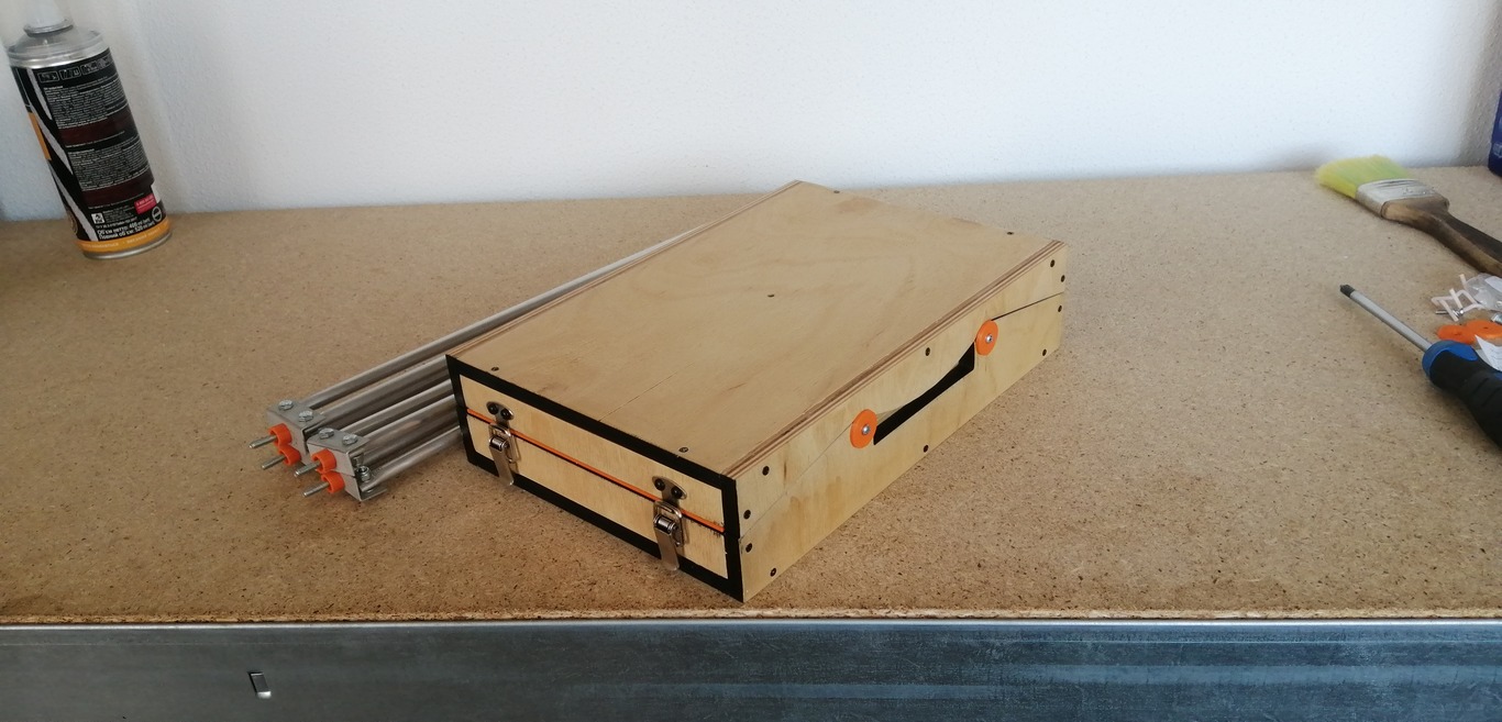

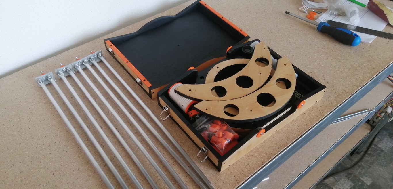

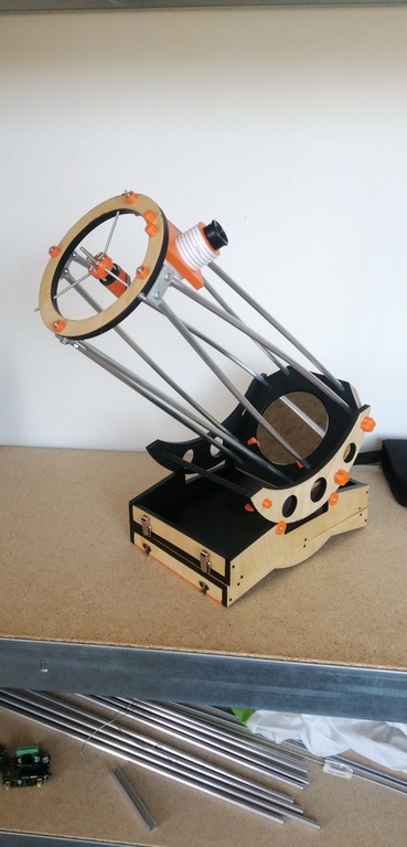

Сообщение  Заголовок сообщения: Re: Саморобний телескоп із комплектуючих алішки.  |  Добавлено: 19.01.2025 20:22
Регистрация: 19 янв 2025
Посты: 4
Всім привіт. Робив телескоп з китайського комплекту дзеркал D=114 мм, F= 450 мм, парабола. Така фокусна відстань обумовлена компактністю конструкції телескопу. Можна розібрати/зібрати, місця багато не займає. Це був мій перший телескоп такої конструкції. Планую другу ітерацію з більшим діаметром та покращеними конструкційними вузлами, спираючись на досвід виготовлення першої версії.
Посилання на архів з фото:
https://drive.google.com/file/d/1-PySoW ... sp=sharing
Саморобний телескоп із комплектуючих алішки. 19 Январь 2025 20:22 второе
