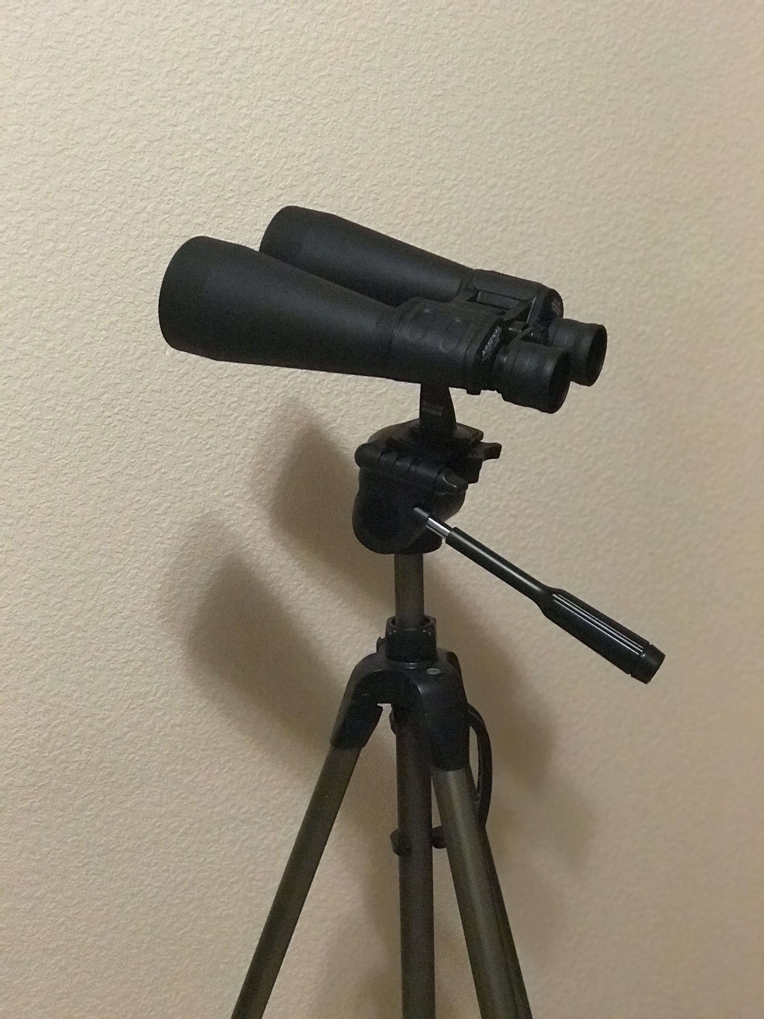

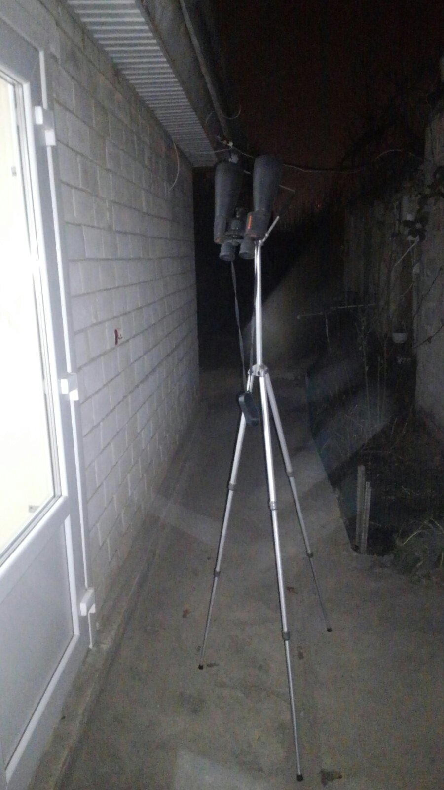

Игорь Тимошенко писал(а):5-10 минут на сборку штатива и установку на него бинокля, и все готово.
возможности как для астро, так и наземных наблюдений при минимальной подготовке Сравнение астрономических биноклей 15х70 05 Февраль 2018 22:51
Отлично, а можно сюда фото Бинокля и штатива в сборе ?
(С обычным рефрактором возможности не чуть не меньше + возможность установки фильтров OIII, UHC и т.д.)
Прикрепил к сообщению фотографию бинокля на штативе

Игорь Тимошенко писал(а):Прикрепил к сообщению фотографию бинокля на штативе
Спасибо за фото.
Я так примерно и представлял, довольна бесполезная комбинация, для наблюдений звёзд !
С таким положением можно остаться без шеи и т.д. .....
Куда лучше и практичней, сделать или преобрести специальный вынос (типа парабино)
https://www.youtube.com/watch?v=u6or7RfQxtI
Или сделать крепление на штангу EQ2 ... EQ5 в довес к противовесам + сидение полулёжа
такое положение даёт возможность безболезненно наблюдать часами, параллельно с телескопом Сравнение астрономических биноклей 15х70 05 Февраль 2018 23:58

В идеале вы правы.
Но в нашей жизни часто всё далеко от идеала.
Сетап Игоря вполне работоспособен. Самое главное, что он очень транспортабельный.
Это значит, что его взять с собой в поездку под темное небо, а то что вы предлагаете не всегда можно с собой взять. При определенной сноровке и с фотоштатива можно наблюдать околозенитную область. Шея тоже тренируется и постепенно привыкает.

Если фотоштатив позволяет перевернуть центральную штангу *вниз головой* и Вы наблюдаете на открытой местности, удобно разместиться под штативом на каком-либо лежаке - становится доступной и зенитная область неба. Пробовал - довольно комфортно.

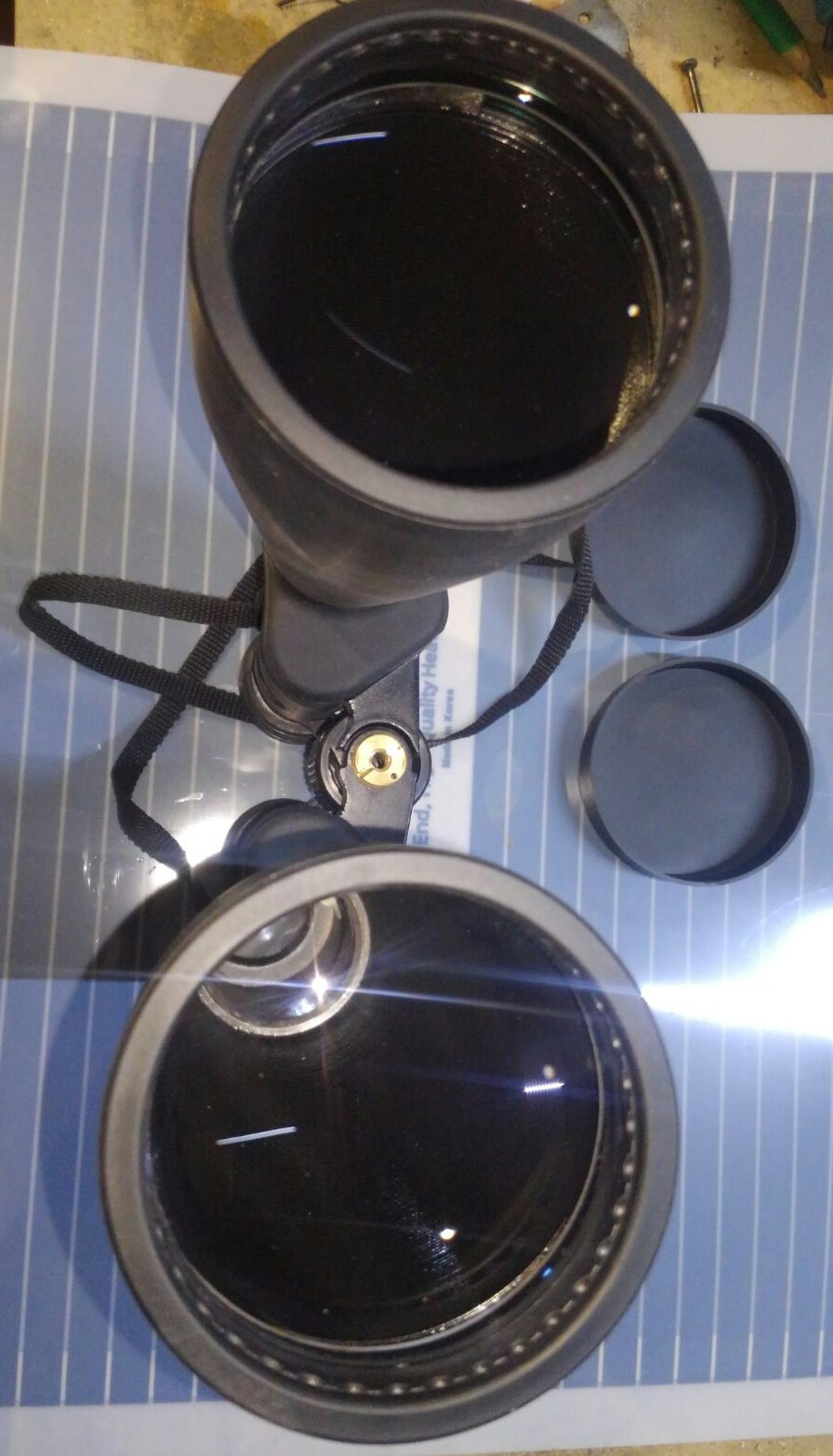

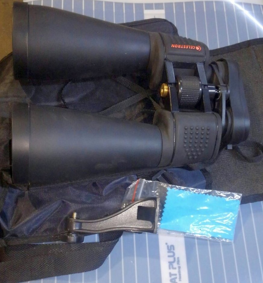

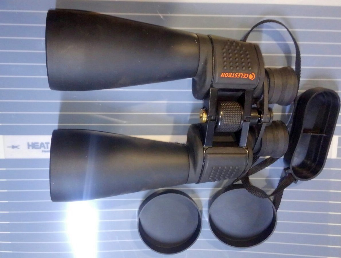

Наконец, дошли руки до обзора!
Почему-то обозрели " Delta Optical" и "Арсенал" , а "Celestron" обделили Сравнение астрономических биноклей 15х70 19 Январь 2020 00:35 первое
: - Фотографируя зв. небо , обычно всегда остаёшся в стороне от наблюдений, поскольку , телескоп уже занят фотоаппаратом. Имея мобильный рефрактор 70х500 , каждый раз выносить его после основного сетапа и настройки, уже откровенно лень Сравнение астрономических биноклей 15х70 19 Январь 2020 00:35 второе
Решил приобрести бинокль для наблюдений. Почитав форум, отзывы и посмотрев сетапы авторитетных ЛА, пришёл к выводу , бинокль для астро-наблюдений , должен быть 15х70.
Приобрёл я "Celestron SkyMaster 15х70 4,4* "

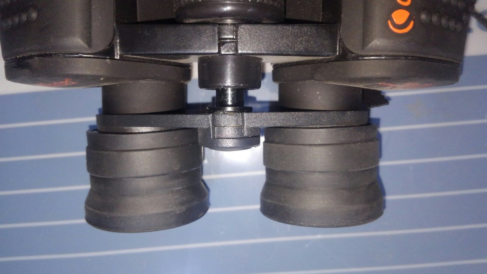

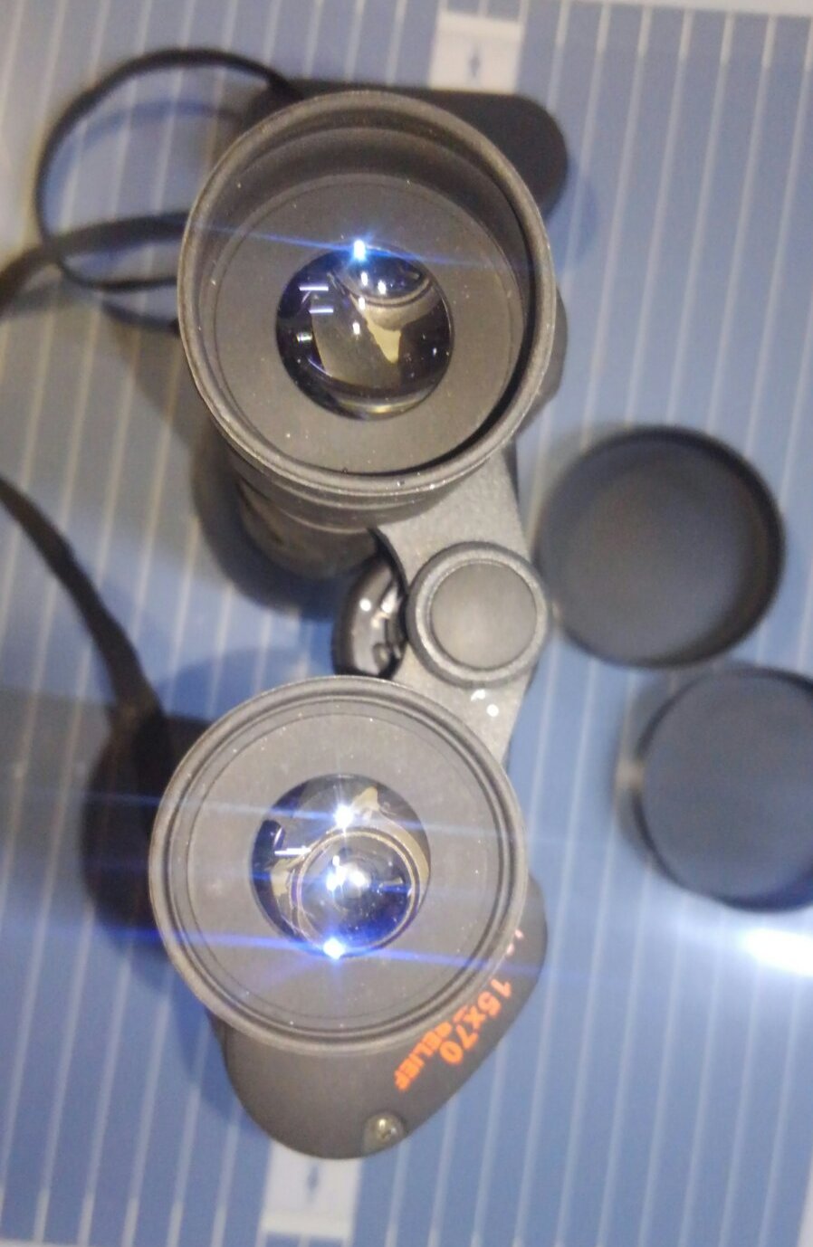

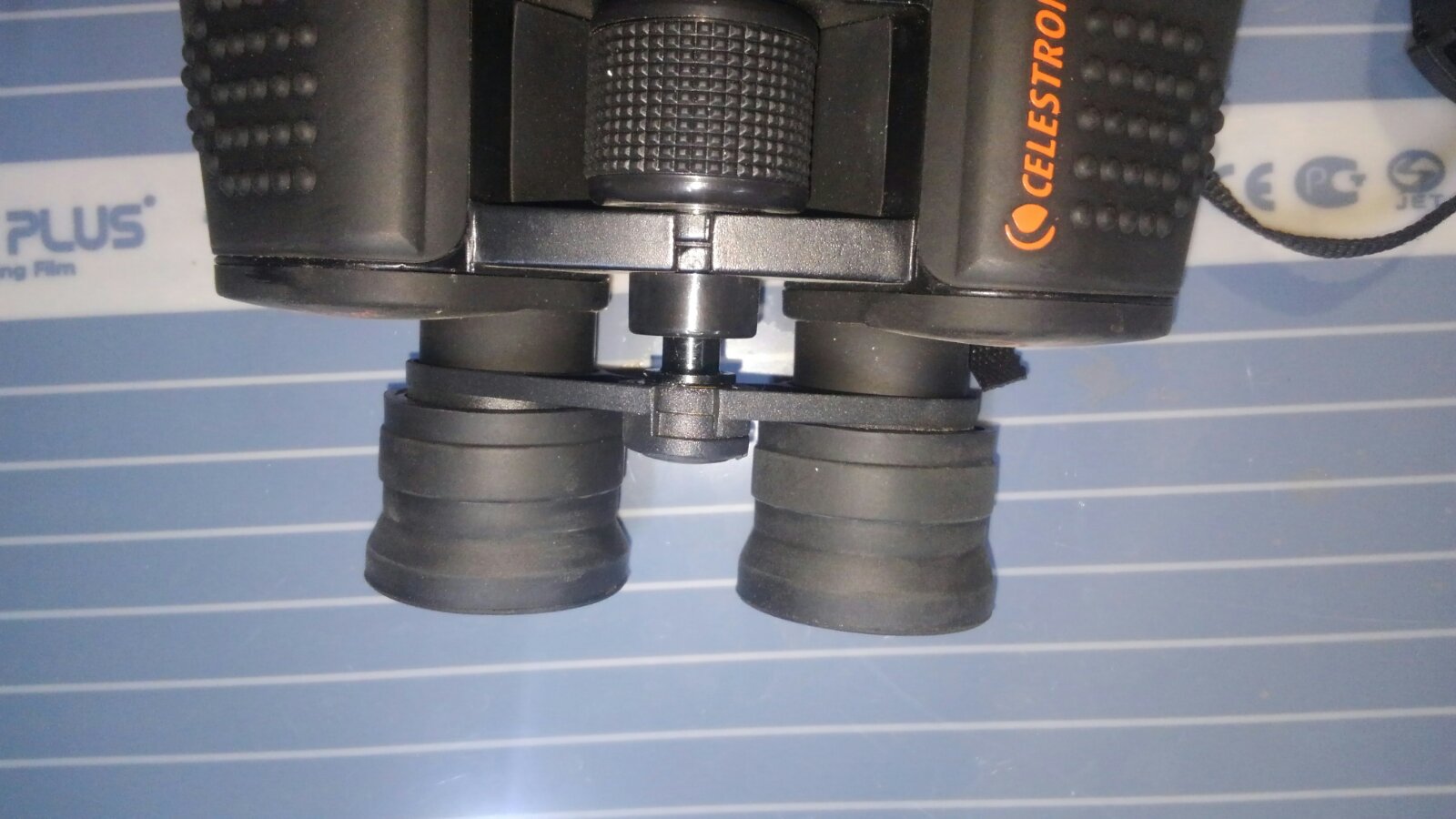

Первые наблюдения в него, вызвали у меня кучу восторга (и до сих пор получаю удовольствие). Бинокль действительно СкайМастер, в его поле зрения в аккурат ложатся такие дип скай объекты как : М45, D\C, М31 и т.д. С рук , для поиска объектов, вполне удержим, для длительных наблюдений, конечно нужен штатив( желательно трапеция). Обратил внимание, что после каждого наведения на объект , приходится подстраивать фокус и корректировку правого оккуляра. Сначала думал это из-за того , что у меня разный резус на глазах, но в процессе эксплуатации, выяснил, что это недостаток (люфт, в виде качания относительно центральной оси, окуляров) фокусировочного узла. Но с этим недостатком я готов мирится. Картинку бинокль даёт прекрасную, когда знаешь , где , что, искать и как это должно выглядеть Сравнение астрономических биноклей 15х70 19 Январь 2020 00:35 третье
Я не специалист по биноклям, но скажу откровенно, приобретением очень доволен, каждый раз беру его в руки и получаю удовольствие.

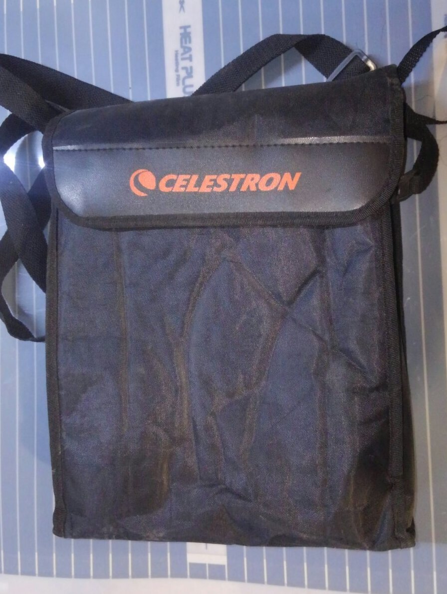

Дневные наблюдения: картинка чёткая, контрастная, по всему полю, аберрации проявляются в виде тонкой,сине-зелёной, контрастной каймы вокруг тёмных объектов на светлом фоне (визуально не мешает) ,изображение даже выглядит немного чётче из-за границ . Вынос зрачка комфортный , приблизительно 15мм.Ближняя фокусировка приблизительно 15м( ближе нет смысла ). Комплект : картонная коробка , сумка относительно жесткая с хлястиком на липучке, салфетка, L-адаптер, сам бинокль с крышками на объективы (отдельно на каждый) , ремень и крышка сдвоенная на окуляры. В руках держится уверенно благодаря резиновому покрытию soft-tach (матовая резина).

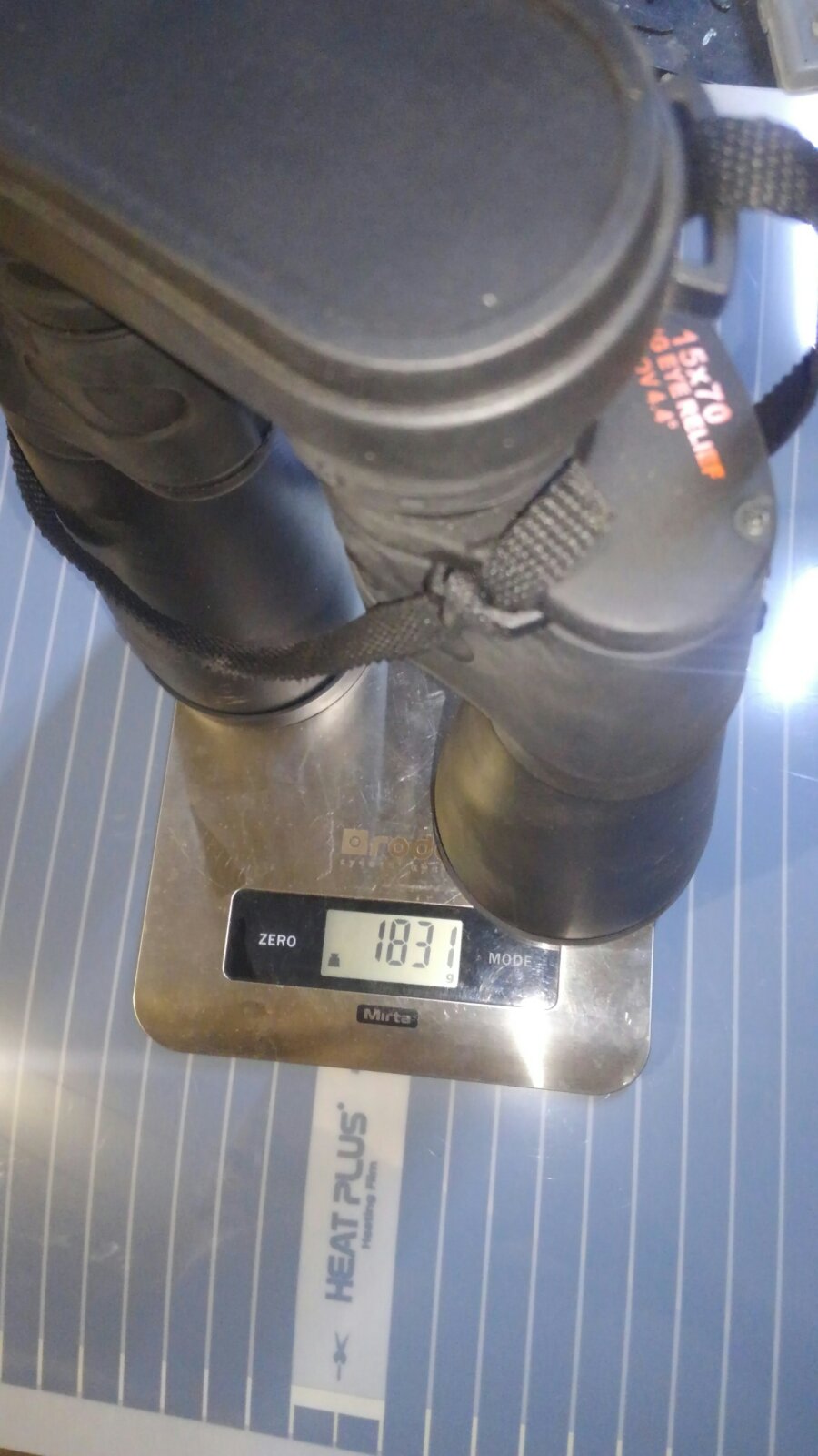

Вывод: вес бинокля уже не маленький, быстро с рук глянуть можно, но если долго, нужен штатив. Днём вполне комфортно наблюдать и фокусное уже достаточное , чтоб приблизить и разгядеть далёкий объект. Ночью так-же можно вести наземные наблюдения по освещённым объектам , объектив диаметром 70 мм. это позволяет. DIP SKY наблюдать , одно удовольствие. А со штатива последний раз, час наблюдал немог оторваться Сравнение астрономических биноклей 15х70 19 Январь 2020 00:35 четвертое
