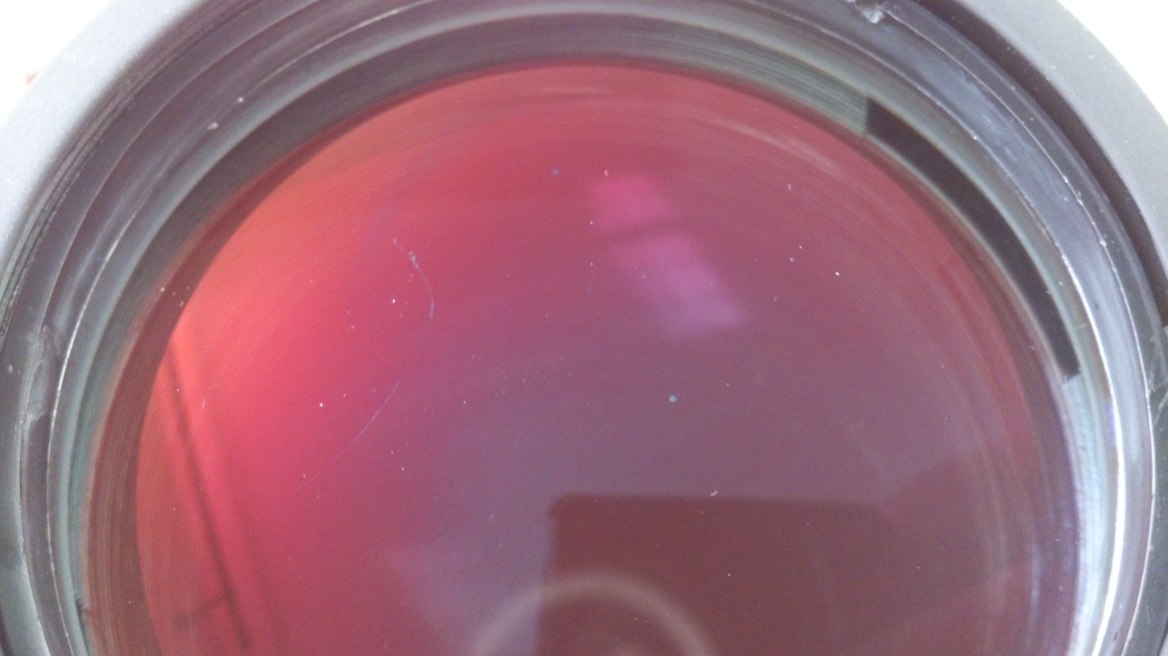

Вроде все ок. Только мелкие белые точечки на передних линзах, не вытираются. Что это? И разводы, когда протираешь от пыли и следов (но если хорошо протереть, то исчезают). Это ничего?

Ласинок-тонких царапинок уже сделано достаточно ,на фото заметно,и помойму одна большая царапинка.Пыль на линзах можно просто сдувать грушей,а протирать надо как можно реже,когда совсем уже станет заметно что грязные.Разводы желательно стирать специальными средствами и специальной материей,или карандашём-линзпен,иначе царапин не избежать да и повредить покрытие линз несложно неосторожным движеним.

Эх, не думал, что там все такое нежное. Протирал тряпочкой для очков, от мелкой пыли. Наверно не стояло. Но насчет белый точечек не понял, они были сразу

Пылинки лучше всего сдувать грушей, чтобы не было царапин. Можно аккуратно смахнуть пылинки мягкой кисточкой из натуральной щетины.
Трудно удаляемые пятна сначала можно протереть ушной палочкой, смоченной в чистом спирте и затем окончательно вытереть ленз пеном.
Я уже многократно чистил свои линзы, никаких царапин нет. Современные просветляющие покрытия весьма прочные.

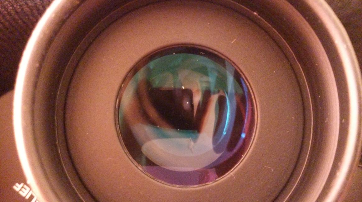

Андрей, а не могли бы сказать, что за белые точечки? Как сзади, так и спереди. Не мои; просмотру вроде не мешают. Мне кажется, это непросветленные области

У меня такое бывает на окулярах,вытиралось,думаю не дефект.

У меня тоже было похожее на объективе бинокля и окулярах.
При помощи ватки смоченной в спирте и Lenzpen все убралось.
