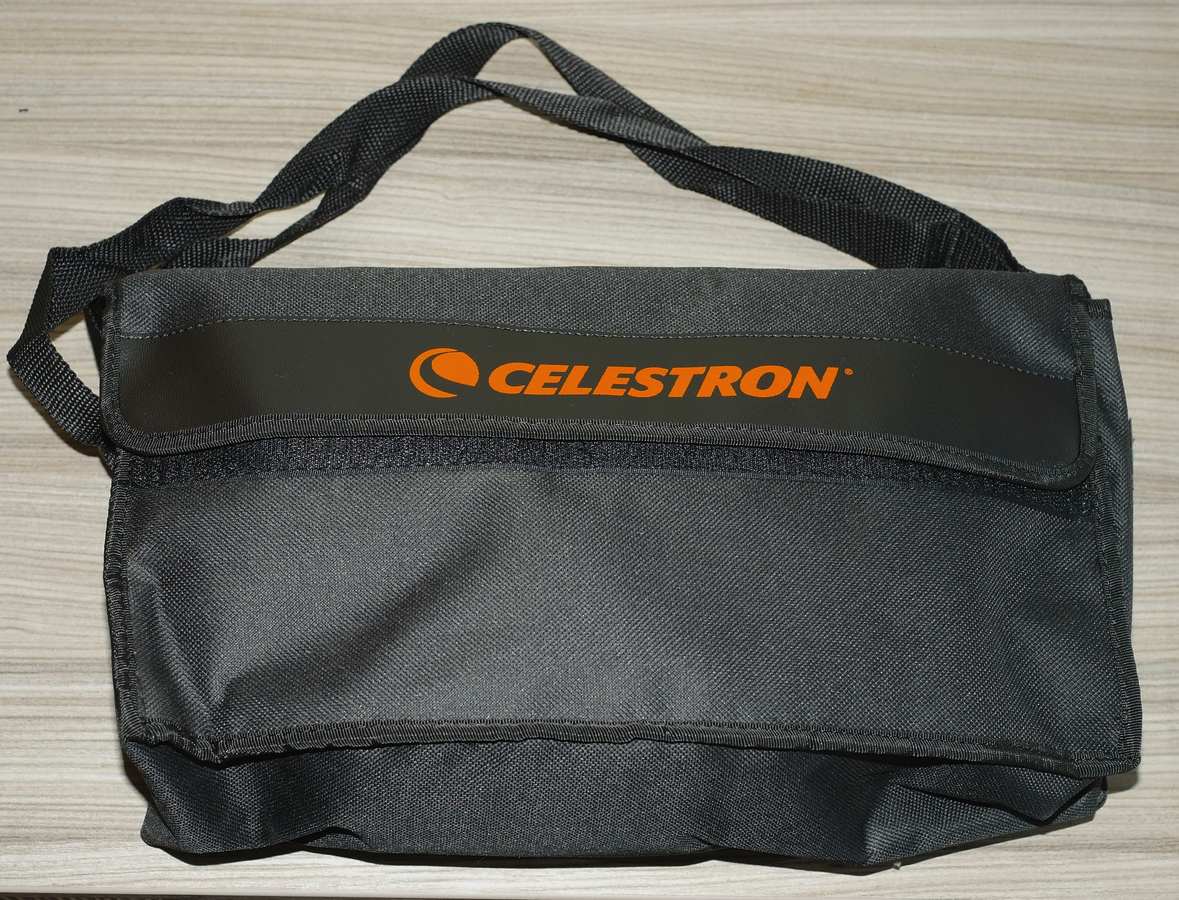

Внутри подарочной коробки находится нейлоновая сумка с ручками регулируемой высоты, которая застегивается при помощи липучки.
Потребительский обзор подзорной трубы Celestron C50 MiniMak 13 Октябрь 2014 20:08 седьмое

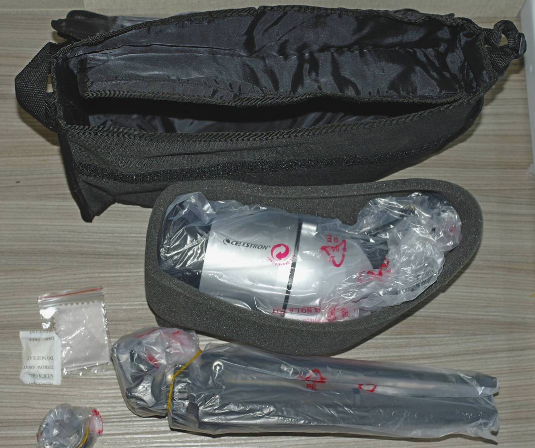

В сумке находится сама труба, небольшой настольный штатив, переходник для окуляров 1,25”, салфетка из микрофибры для протирки оптики, пакетик с силикагелем, инструкция. Сумка в коробке дополнительно уплотнена с торцов поролоновыми прокладками для лучшей сохранности при транспортировке.
Потребительский обзор подзорной трубы Celestron C50 MiniMak 13 Октябрь 2014 20:08 шестое

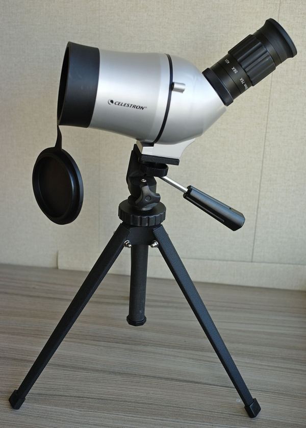

Труба очень компактная, длиной около 230 мм, формой напоминает кувшин, т.е. расширяется по направлению от объектива к окуляру. Корпус полностью пластиковый, цвета серебристый металик. Оправа объектива выполнена из черного пластика и обрезинена. Закрывается объектив черной пластиковой крышкой. Крышка крепится к оправе коротким резиновым ремешком. Удобно и практично, никогда не потеряешь. Для окуляра крышки нет.

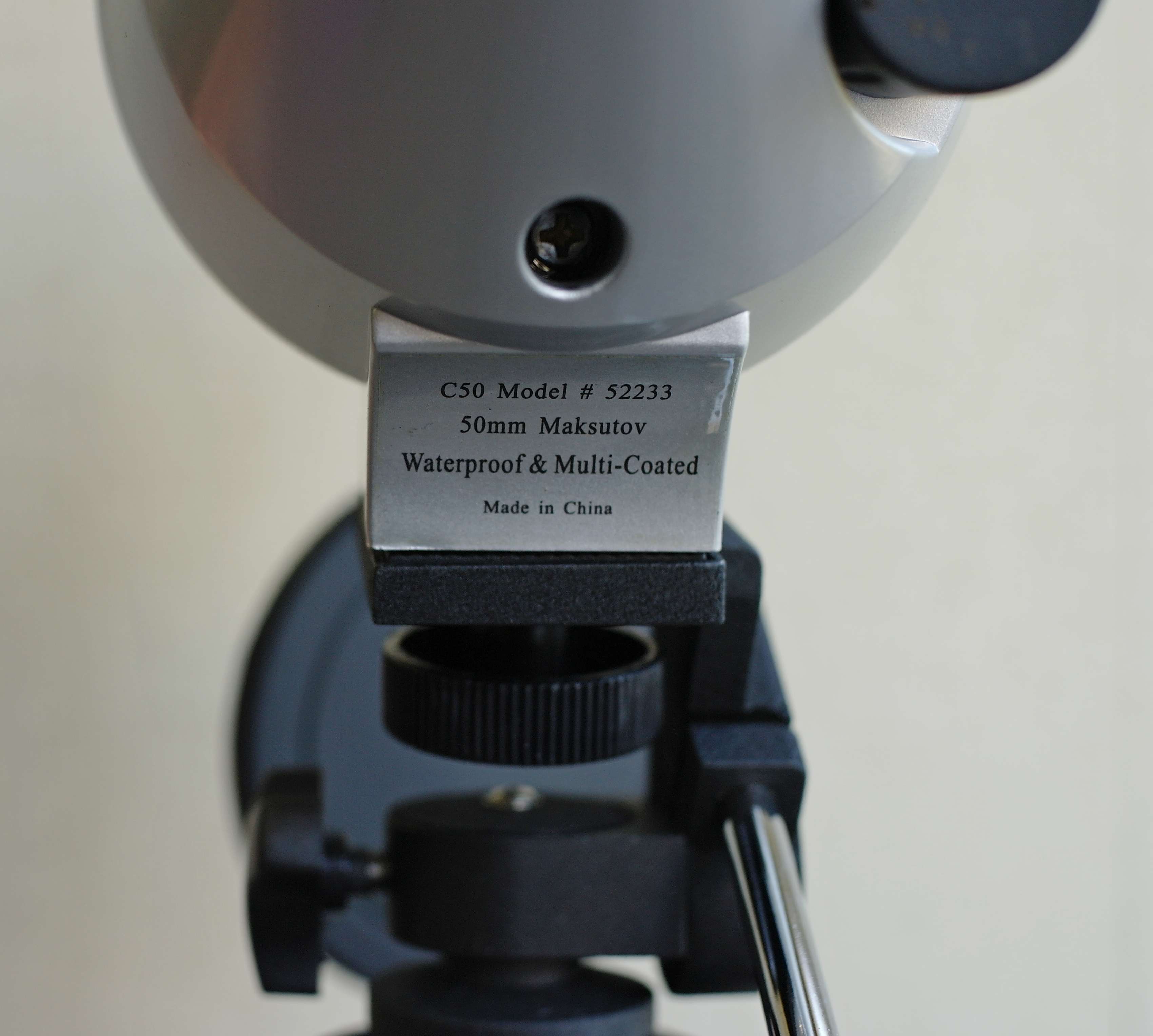

Снизу на корпусе трубы имеется площадка с резьбовым отверстием для крепления на штатив.
Мениск этой трубы имеет диаметр 50 мм и покрыт многослойным просветляющим покрытием зеленоватого цвета. Внутри имеется светозащитная втулка. Производитель декларирует водонепроницаемость корпуса изделия.

В задней части трубы находится зеркало с отверстием посередине, через которое сфокусированный свет попадает через призму прямого изображения в окуляр. Окулярный узел расположен под углом 45 гр. к оптической оси трубы, что очень удобно при наблюдении земных объектов.
Фокусировка в этой трубе, как и в большинстве МАКов выполняется подвижкой главного зеркала, при помощи ручки фокусировки, расположенного на заднем торце справа. Полный диапазон вращения ручки более10 оборотов. Вследствие этого приходится долго настраивать фокус при перекладке от минимума до бесконечности. Однако это свойство позволяет очень точно и комфортно фокусироваться. Кроме того большой диапазон фокусировки позволяет сфокусироваться буквально с 3-х метров.
Труба укомплектована zoom-окуляром, который позволяет получать увеличение от 25 до 75 крат. Изменение кратности производится поворотом вращающейся части корпуса окуляра. Для удобства поворотная часть имеет резиновое обрамление с рифлением. Для индикации увеличения на корпусе окуляра имеются метки, выполненные белой краской: 25х, 40х, 56х, 75х.
Применение zoom-окуляра имеет свои преимущества. К ним можно отнести переменную кратность, за счет которой можно подобрать оптимальное увеличение для наблюдения конкретного объекта.
Недостатком такого окуляра является малое поле зрения на минимальном увеличении и слишком большой вынос зрачка, приводящий к так называемому трубному эффекту (глаз приходится держать на расстоянии от окуляра и ловить выходной зрачок). На максимальном увеличении обратный эффект – большое угловое поле зрения и малый вынос зрачка (хотя достаточный для того, чтобы видеть все поле зрения окуляра), что впрочем, нельзя назвать недостатком. Недостаток тут в другом. Увеличение в 75х слишком велико для апертуры в 50 мм, т.к. изображение при таком увеличении чрезмерно тусклое и малоконтрастное. Хотя при очень ярком дневном освещении яркость приемлемая. А вот в пасмурную погоду или вечером увеличения больше 1D или 50х лучше не использовать.

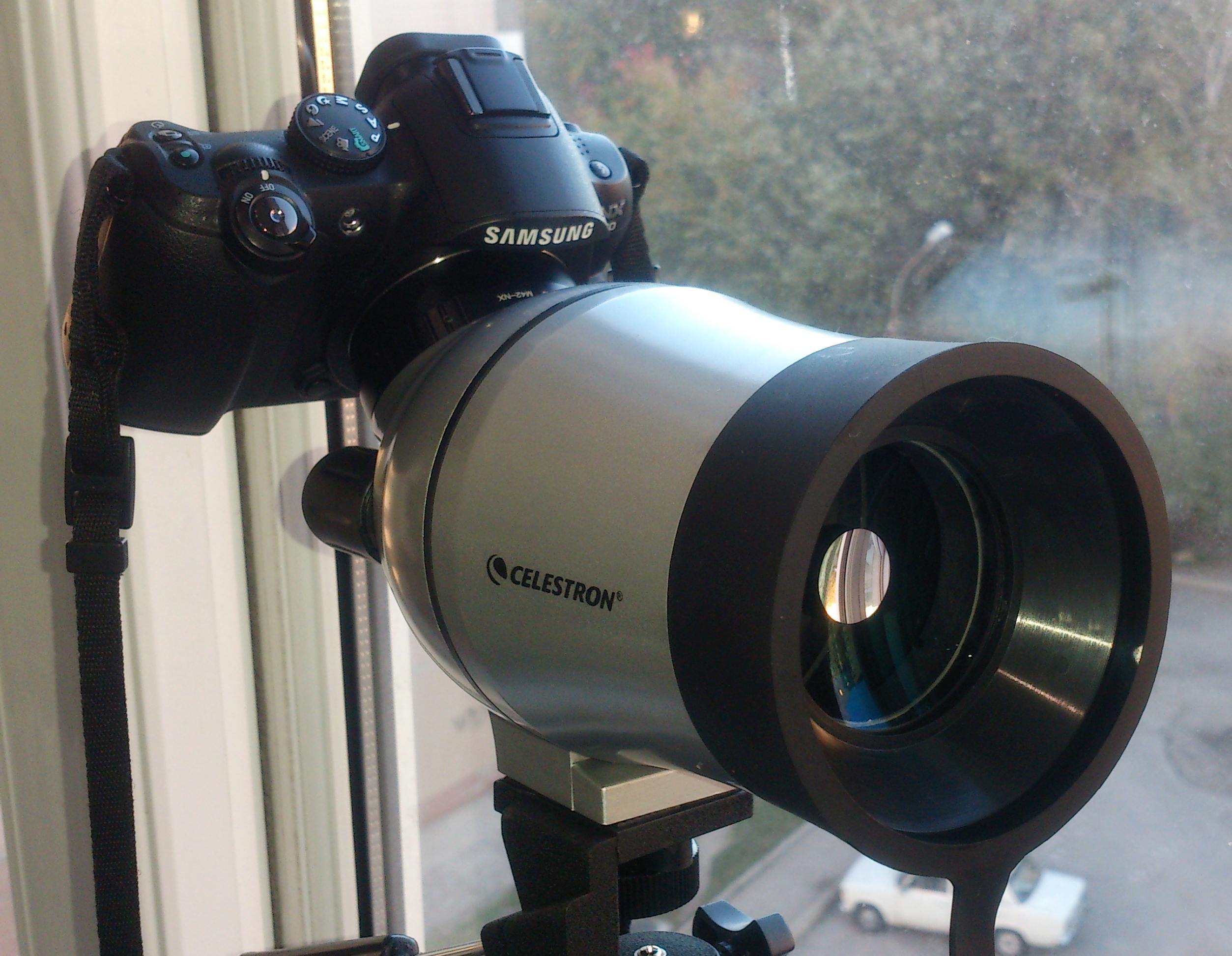

В комплекте с трубой идет переходник для окуляров 1,25”, что позволяет использовать любые окуляры этого посадочного размера. На переходнике нет Т-резьбы для подсоединения зеркального фотоаппарата. Однако резьба, через которую к трубе подсоединяется этот переходник или zoom-окуляр имеет резьбу 42х0,75 или Т-резьбу, поэтому я смог подсоединиться к трубе через адаптер, который приобрел для своего фотоаппарата. Правда, в данном случае из-за того, что в трубу встроена призма прямого изображения, изображение оказалось перевернутое. Впрочем это легко правится на компьютере. Фотографии получились неплохие, хотя до идеала они не дотягивают.

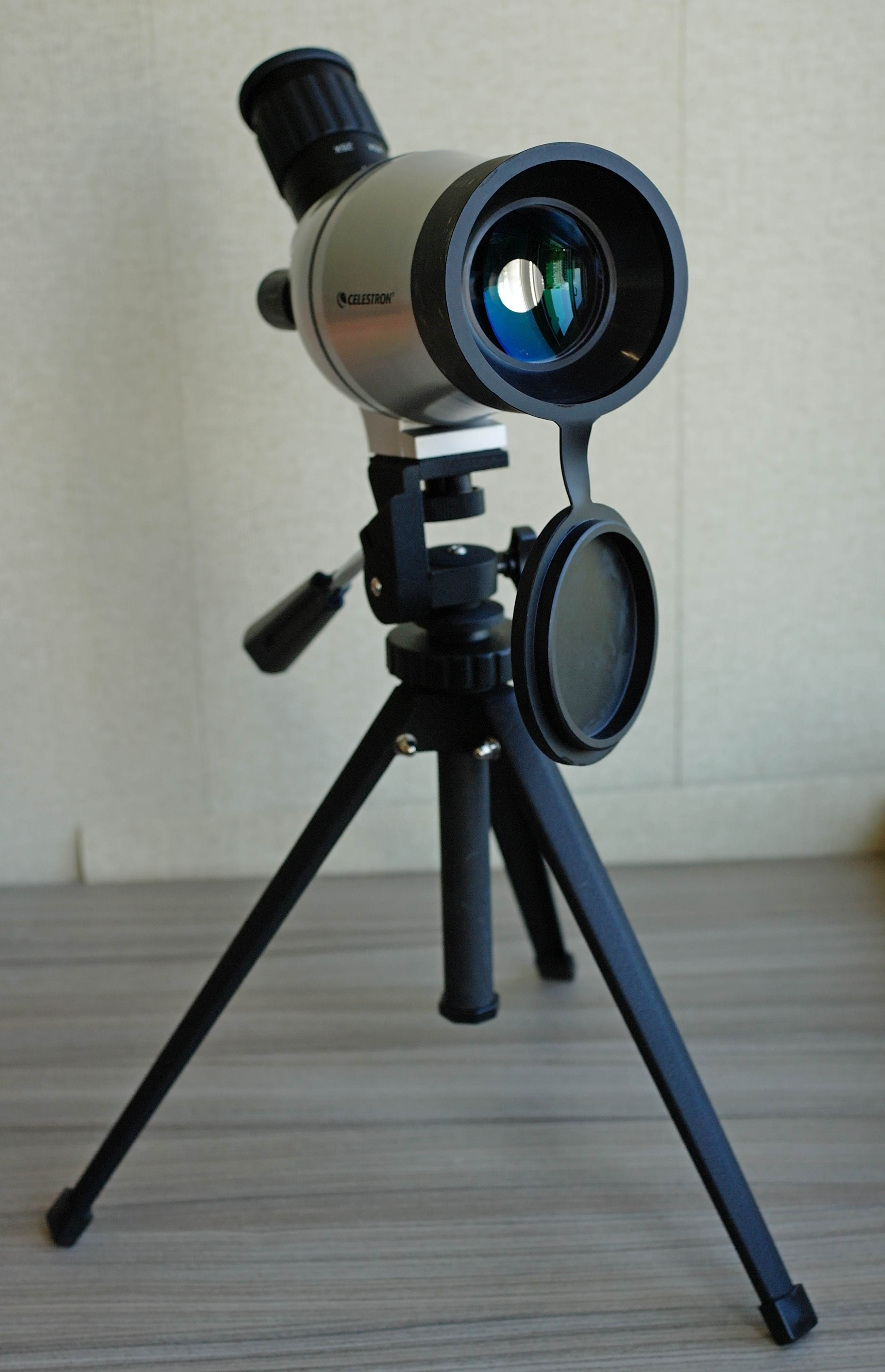

Штатив, идущий в комплекте с трубой – настольного типа с металлическими раздвижными ногами и выдвижной центральной штангой. На конце ног имеются резинки для лучшей устойчивости. Поворотная головка штатива фиксируется по азимуту стопорным винтом, а по высоте ручкой, как в обычном фото штативе. Труба легкая и комплектный штатив легко справляется с ее весом. Вибраций практически нет.
Потребительский обзор подзорной трубы Celestron C50 MiniMak 13 Октябрь 2014 20:08 пятое
