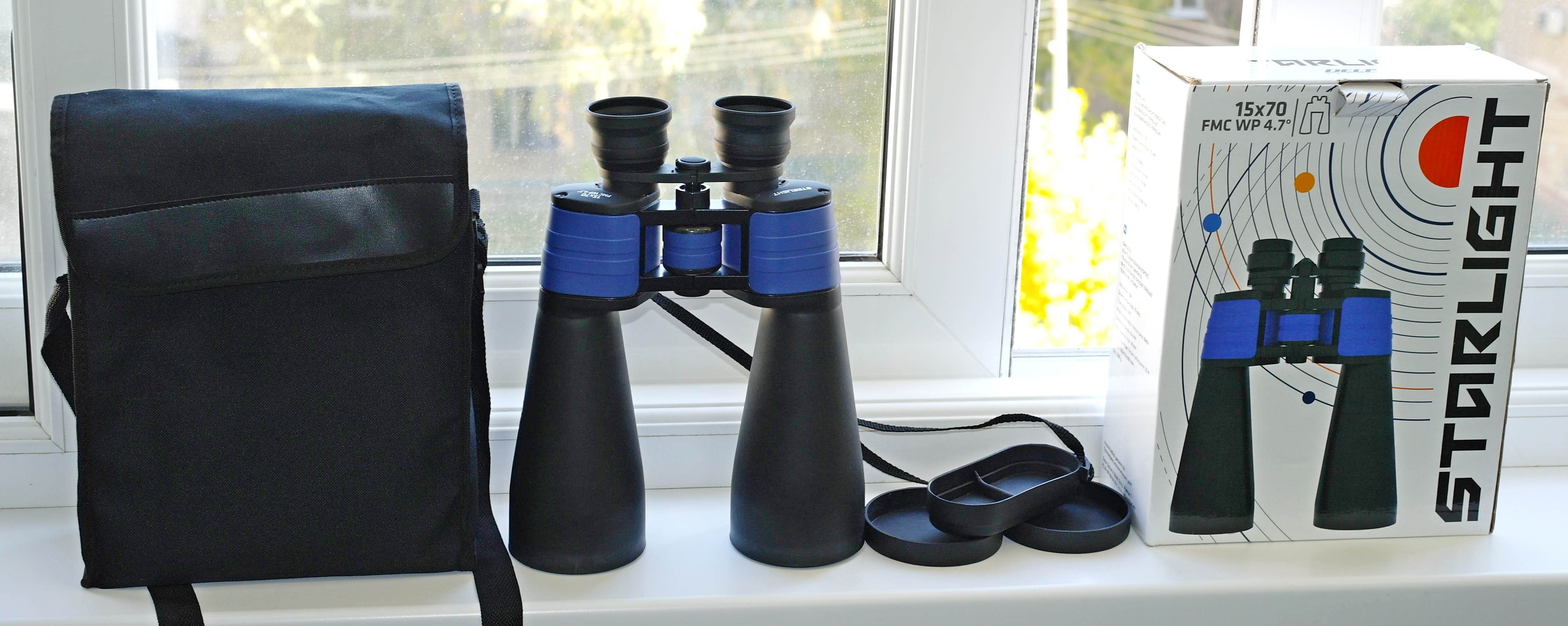

Бинокль поставляется в красивой белой коробке, на котором изображен сам бинокль и напечатана информация о нем.
Внутрь коробки вложена мягкая нейлоновая сумка с наплечным ремнем регулируемой высоты. В ней находится сам бинокль, нашейный ремешок и салфетка из микрофибры для протирки оптики. На объективы и окуляры бинокля одеты мягкие резиновые крышки. На объективы крышки раздельные, а на окуляры цельная, сразу на два окуляра.

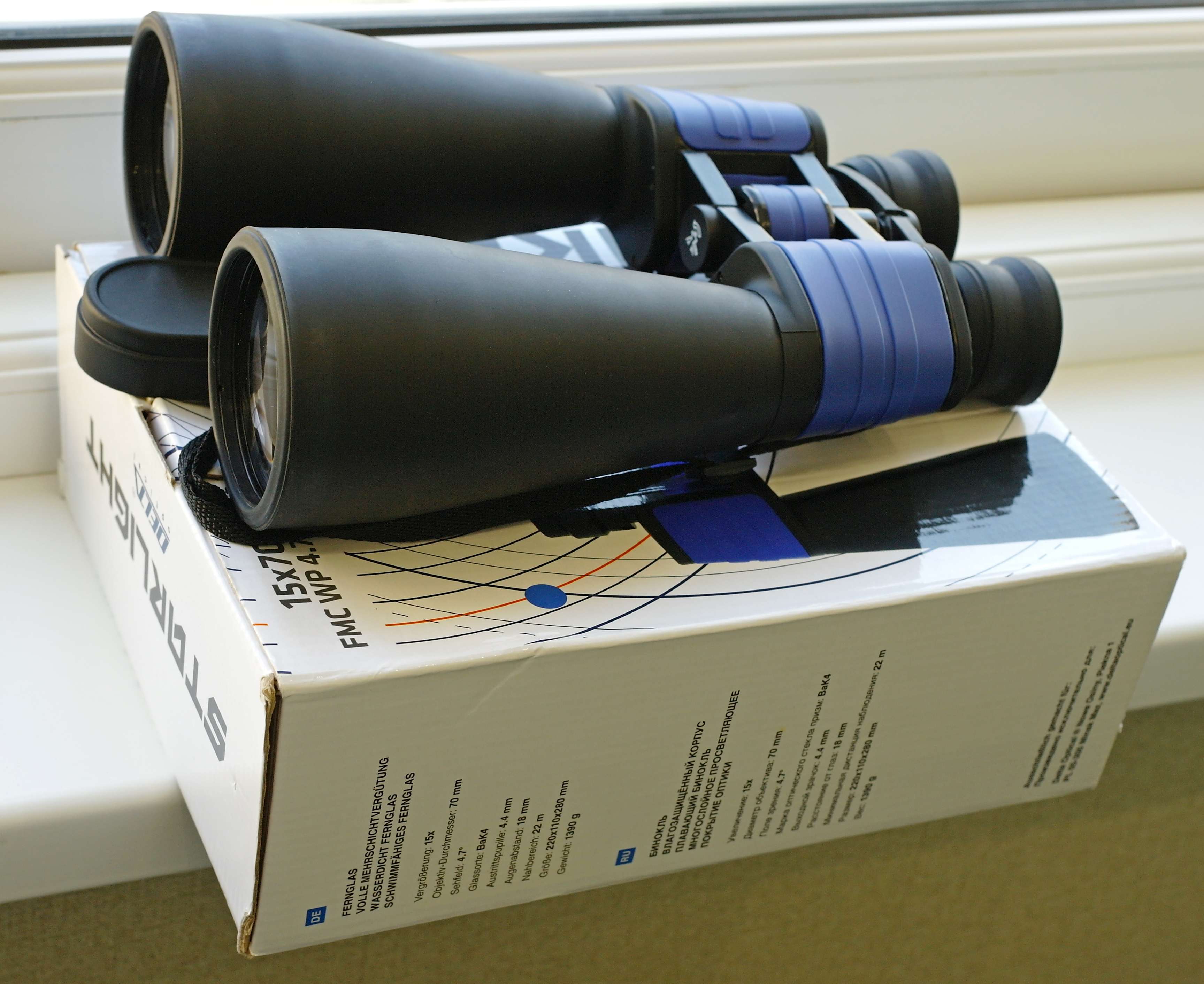

Корпус бинокля пластиковый (есть информация о том, что он алюминиевый, может правда, вес приличный 1390 гр.), обтянут черной резиной. В районе призменных блоков и на колесике фокусировки есть вставки из синей резины.

Производитель декларирует призмы БАК4, мультипросветление оптики, влагозащиту, поле зрения 4,7 град, вынос зрачка 18 мм и минимальную дистанцию фокусировки 22м. Бинокль имеет центральную фокусировку с подстройкой диоптрий ±5 диоптрий на правом окуляре, а также возможность присоединения L-адаптера через отверстие на центральной штанге. Корпус бинокля не заполнен азотом и не выдержит погружения под воду, но моросящий дождь думаю, его не испортит.
При первом знакомстве бинокль произвел впечатление достаточно качественного и добротного на свою цену изделия.

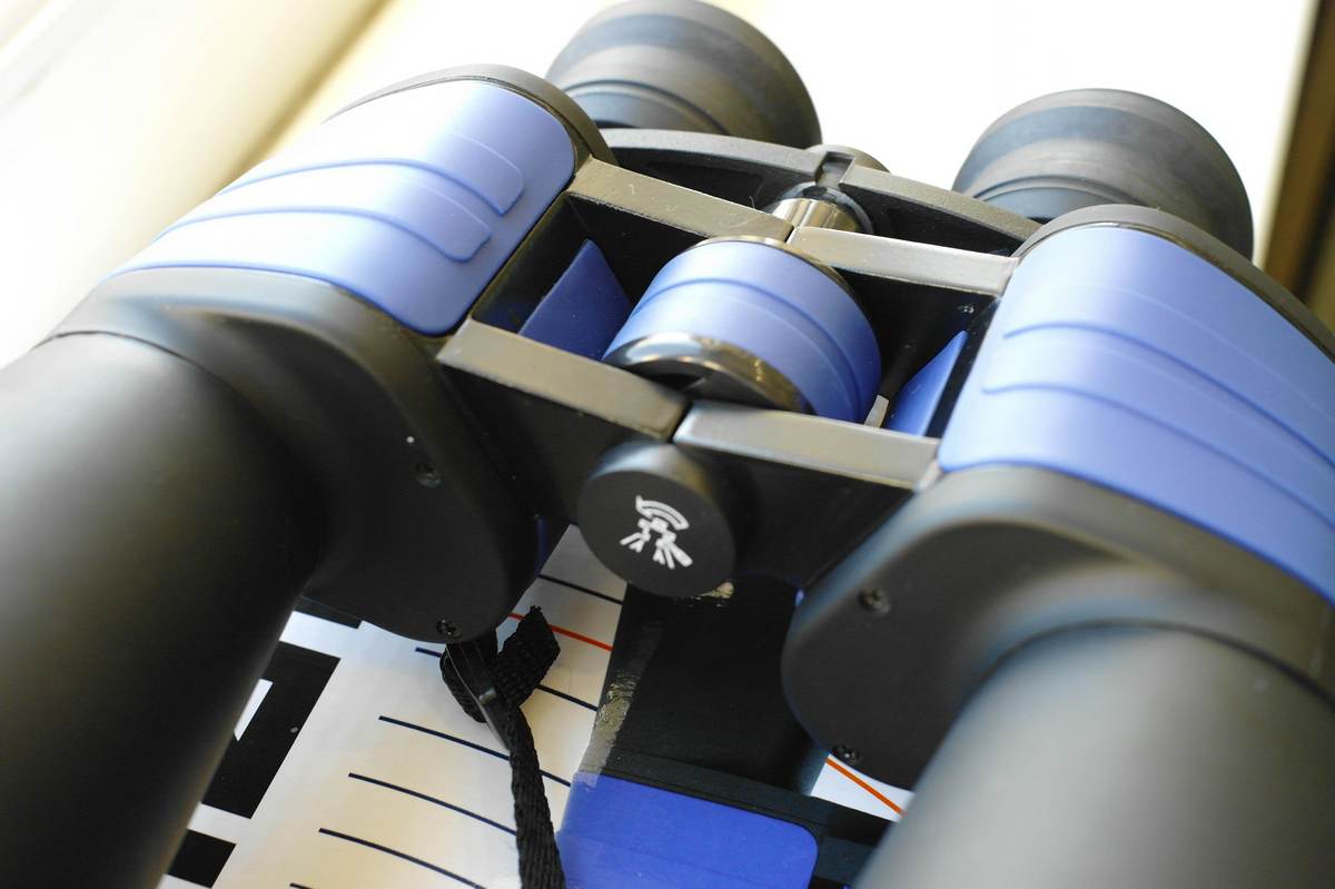

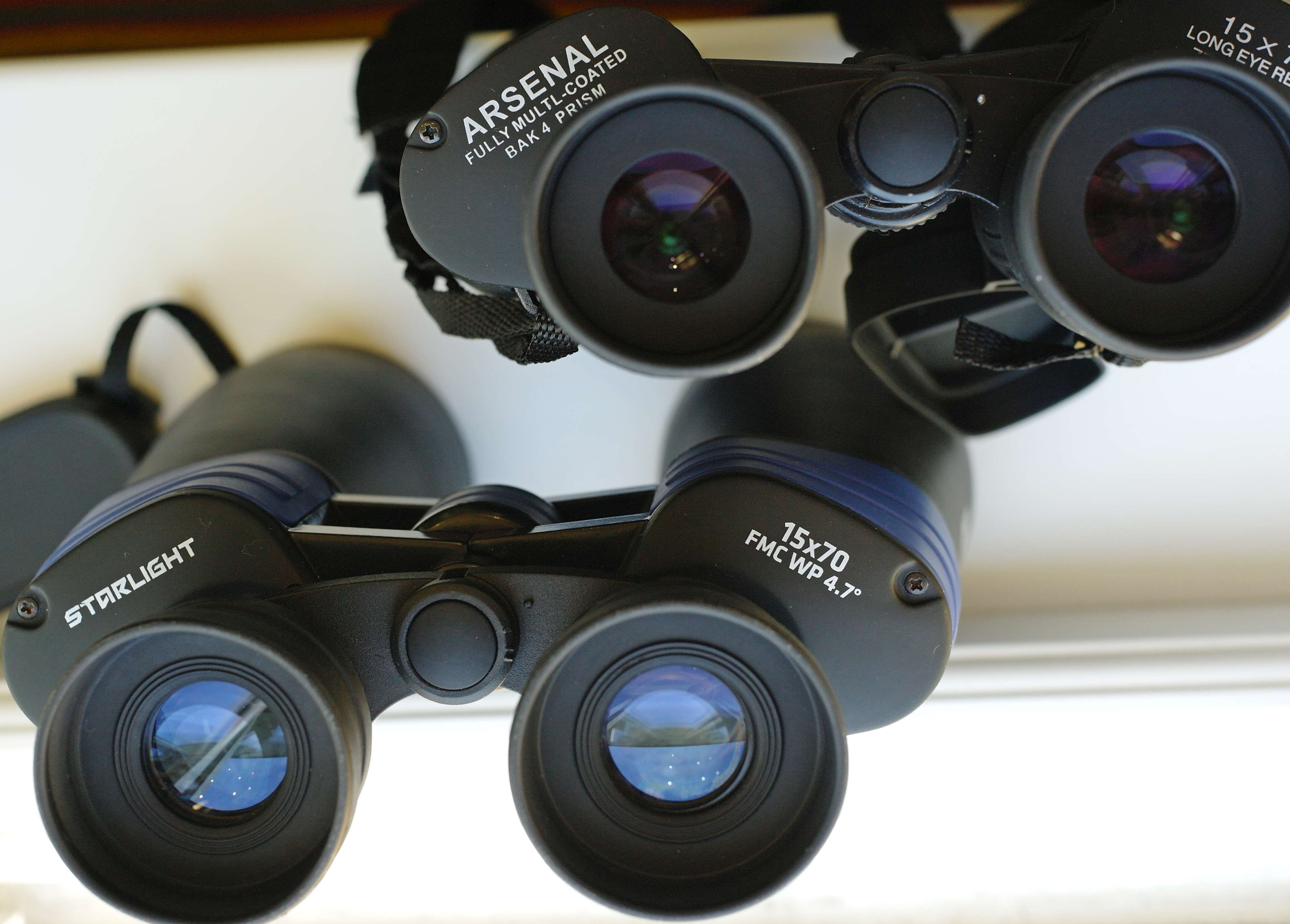

В эргономике главным недостатком этого бинокля оказались не сколько длинные, сколько широкие наглазники. Они очень широкие для моих глазниц, хотя думаю, что будут широкими для многих людей (во всяком случае, во время нашей астровылазки всем четырем наблюдателям они показались широкими). Не помещаясь в глазную впадину и подминаясь, наглазники неприятно давят на лицо и глаза, вызывая дискомфорт. Попытка подвернуть наглазники устранила эту проблему, но из-за большого выноса пришлось ловить глазом оптимальное положение выходного зрачка, что тоже немного напрягает.

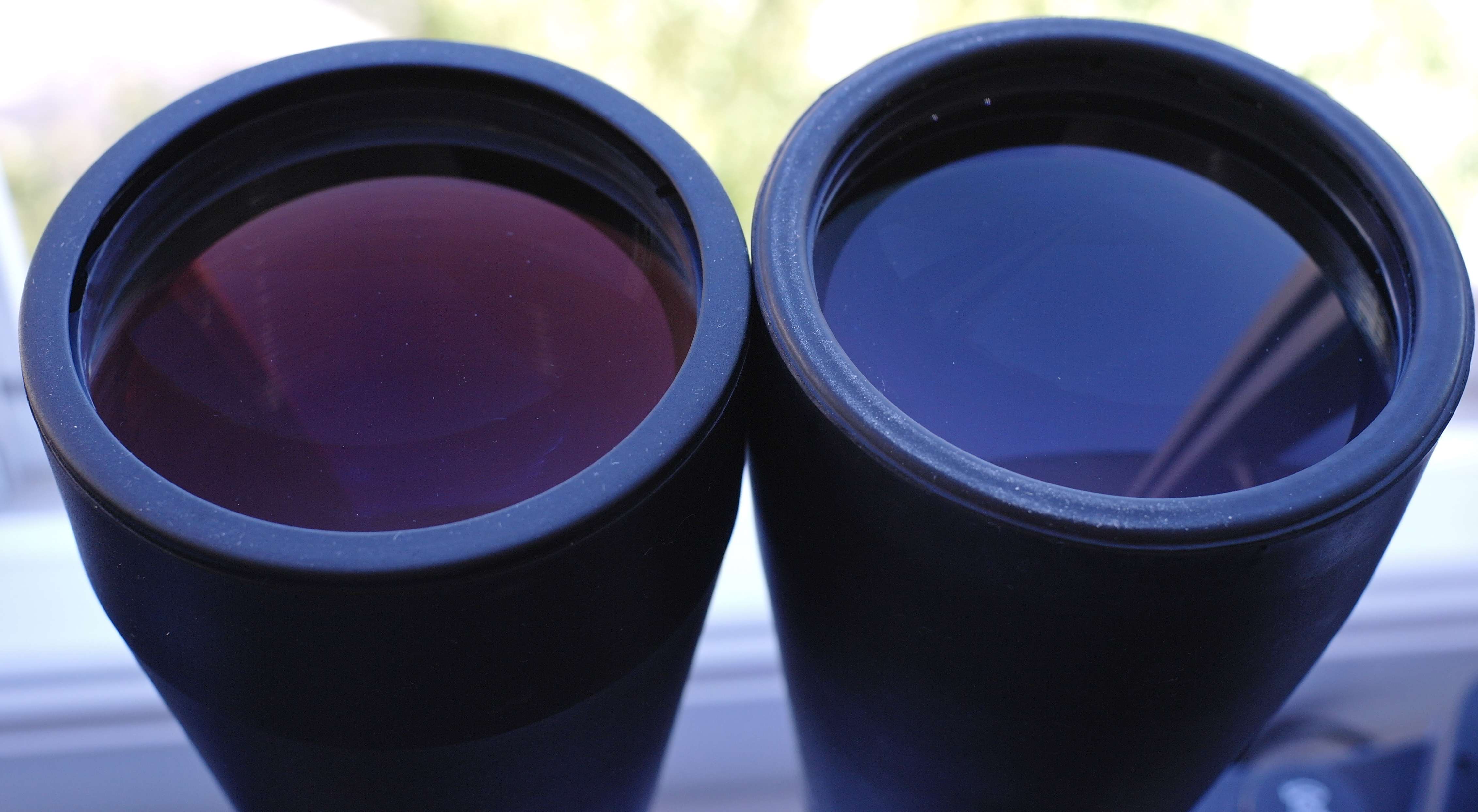

Мультипросветление оптики тоже сомнительно. На объективе может и мульти – зеленого цвета, но малоэффективное (отраженные от объектива блики очень яркие, что свидетельствует о невысокой эффективности покрытия). Просветление окуляров однослойное – фиолетового цвета (блики еще ярче). Торцы линз не зачернены.

На колесике фокусировки в отличие от большинства биноклей нет рифленой накатки, но это тоже мне не показалось недостатком, т.к. колесико вращается легко, без приложения особых усилий.

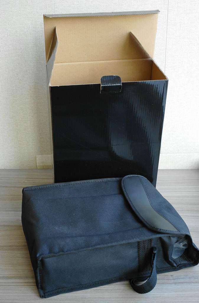

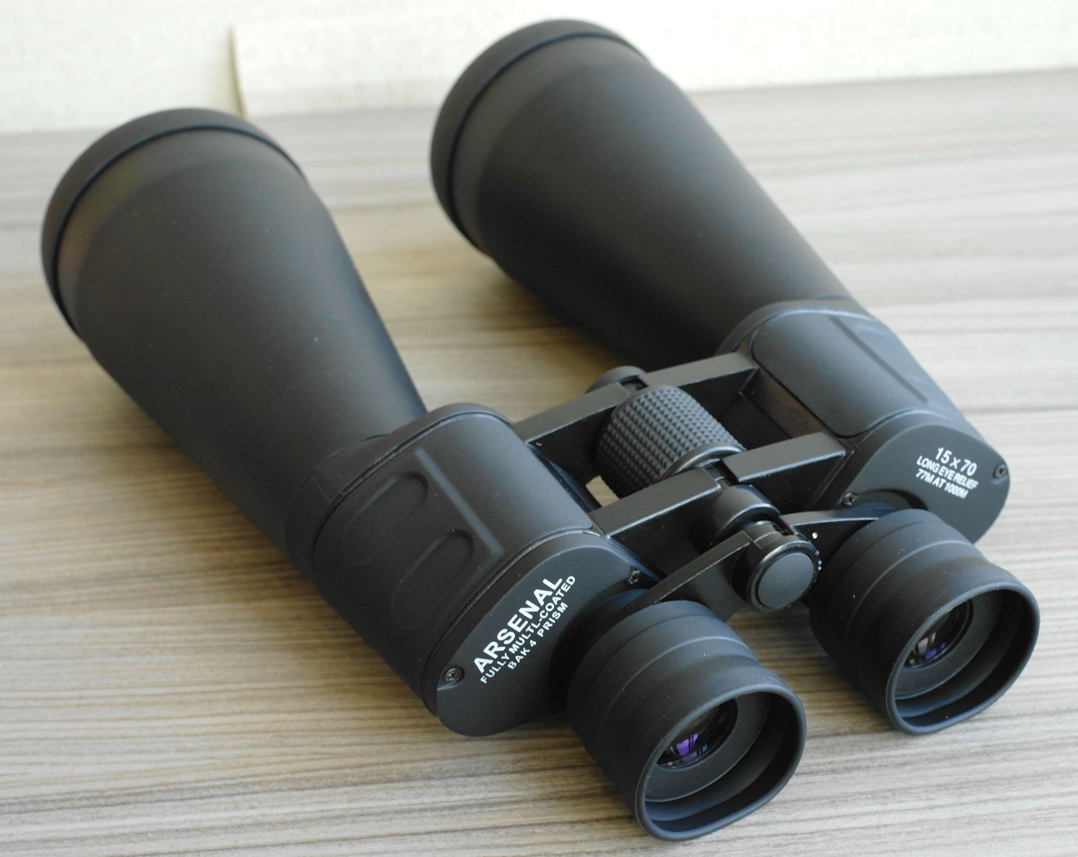

В отличие от ярких и нарядных коробок, в которых поставляются Celestron Sky Master 15x70 и Delta Optical StarLight 15x70 данный бинокль упакован в однотонную черную коробку. Картон очень хороший – ровный, плотный и блестящий.
Внутри все как у Delta Optical StarLight 15x70, нейлоновая сумка с биноклем, нашейный ремешок и салфетка из микрофибры для протирки оптики, пакетик с силикагелем. На объективы и окуляры бинокля также одеты мягкие резиновые крышки. На объективы крышки раздельные, а на окуляры сплошная, на два окуляра.
Здесь стоит остановиться.

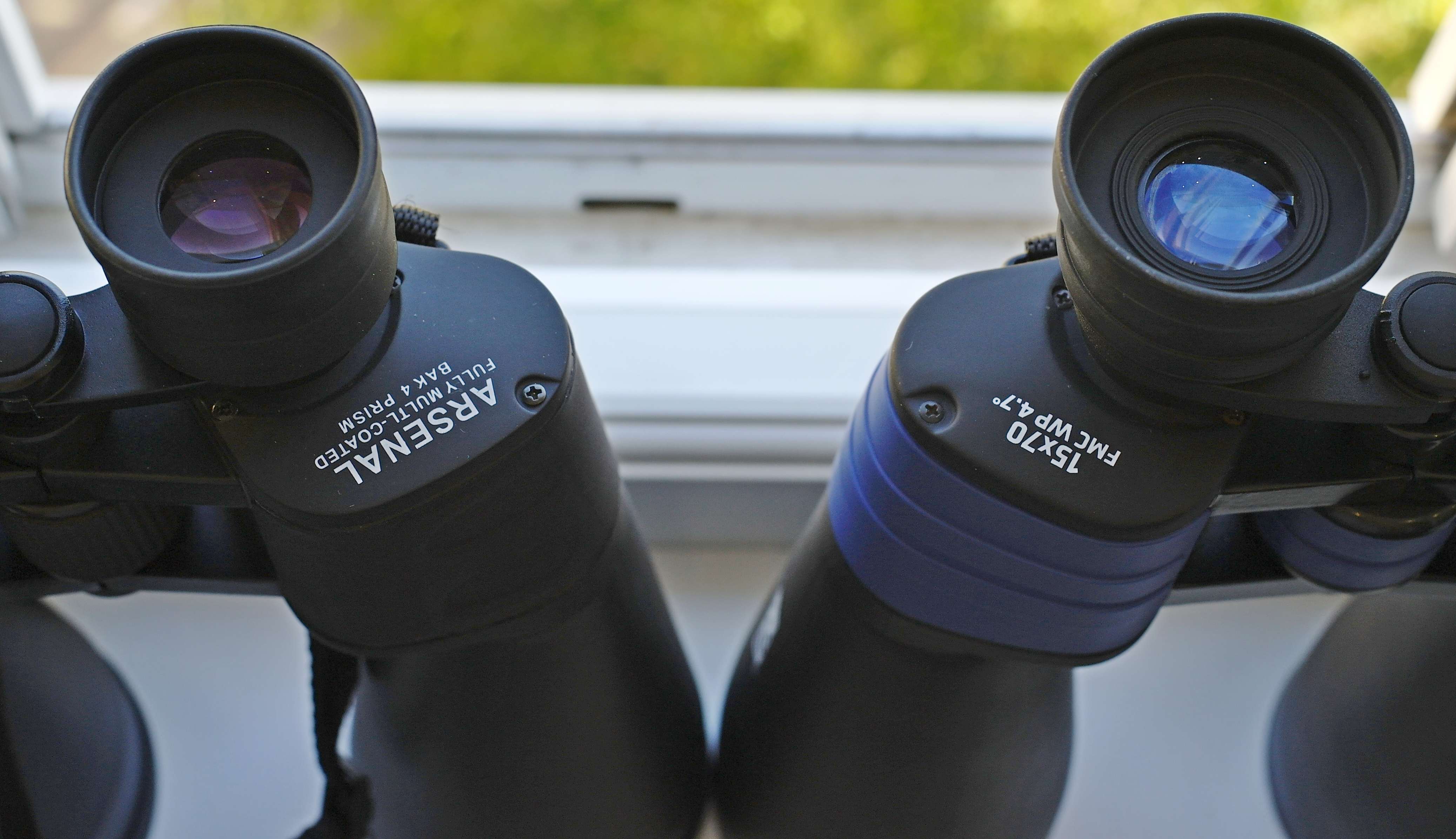

Как только я достал из сумки бинокль, то обратил внимание, что при внешней схожести он не такой как Delta Optical StarLight 15x70.
Сравнение астрономических биноклей 15х70 16 Октябрь 2014 20:42 пятое
Начну с сумки. Она плотнее, чем у Delta Optical StarLight 15x70. Поэтому крышка сумки не подворачивается и липучка не впивается в подкладку. Шейный ремешок широкий, крышки на объективы не прогибаются и не пачкают линз. Бинокль Arsenal 15х70 легче, чем Delta Optical StarLight 15x70 граммов на 200 и центр тяжести у него расположен удачнее – можно держать не за тубусы, а за призменные блоки. Качество обрезинивания и пластика тоже заметно лучше.
Сравнение астрономических биноклей 15х70 16 Октябрь 2014 20:42 четвертое
Дальше – больше. Просветление у этого бинокля по-настоящему FullyMulti-Coated. Правда, оно необычного цвета. Преобладает бордовый и сиреневый оттенки. Подобное просветление применено на элитных окулярах Vixen LVW 13мм и 22 мм.
Сравнение яркости отраженных бликов на объективах и окулярах показало тотальное преимущество Arsenal 15х70.

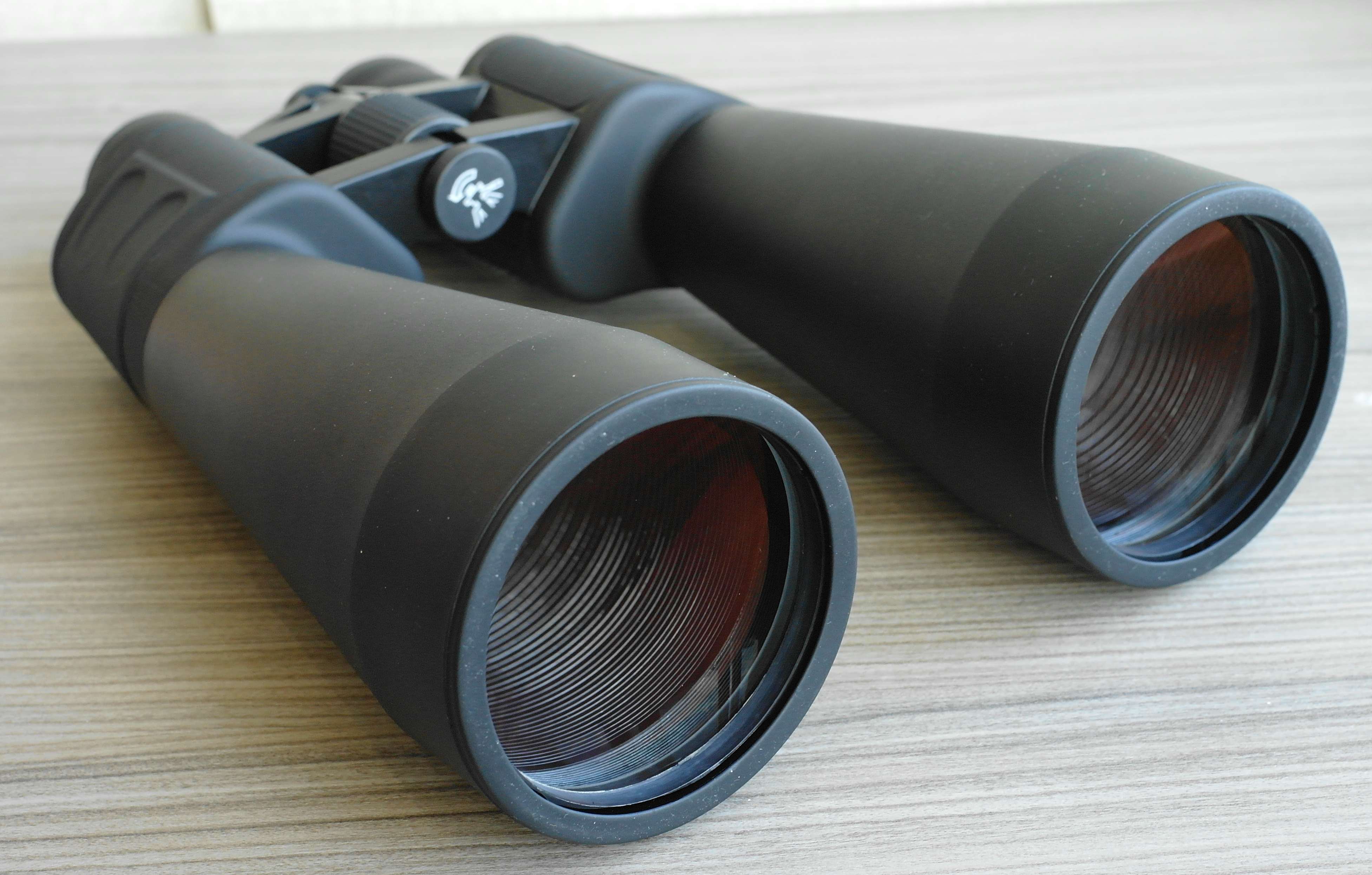

В плане эстетики мне больше понравился строгий, полностью черный, корпус Арсенала и колесо фокусировки с приятной на ощупь накаткой ромбиком.
Сравнение астрономических биноклей 15х70 16 Октябрь 2014 20:42 второе
В Арсенале также совершенно другие окуляры. Наглазники окуляров имеют оптимальный диаметр и высоту. Они отлично защищают от бокового света и идеально соответствуют моим глазным впадинам. Наблюдать исключительно удобно и комфортно. Торцы линз окуляров бинокля зачернены. На призмах есть просветляющее покрытие.

Но самое вкусное в этом бинокле – изображение. Благодаря высококачественному просветлению изображение полностью сохраняет естественные цвета. Даже в темноте оно исключительно контрастное. Ближайшая точка фокусировки оказалась в пределах 10-12 м.

У Арсенала просветление на объективах на основе фторида магния, скорее всего двухслойка. Преимущество данного покрытия в большой устойчивости к внешним факторам.

По поводу покрытия фторид магния может и придает покрытию повышенную стойкость к повреждению, но и здесь я считаю большим достоинством покрытия его эффективность в плане минимальных потерь света на отражение.
