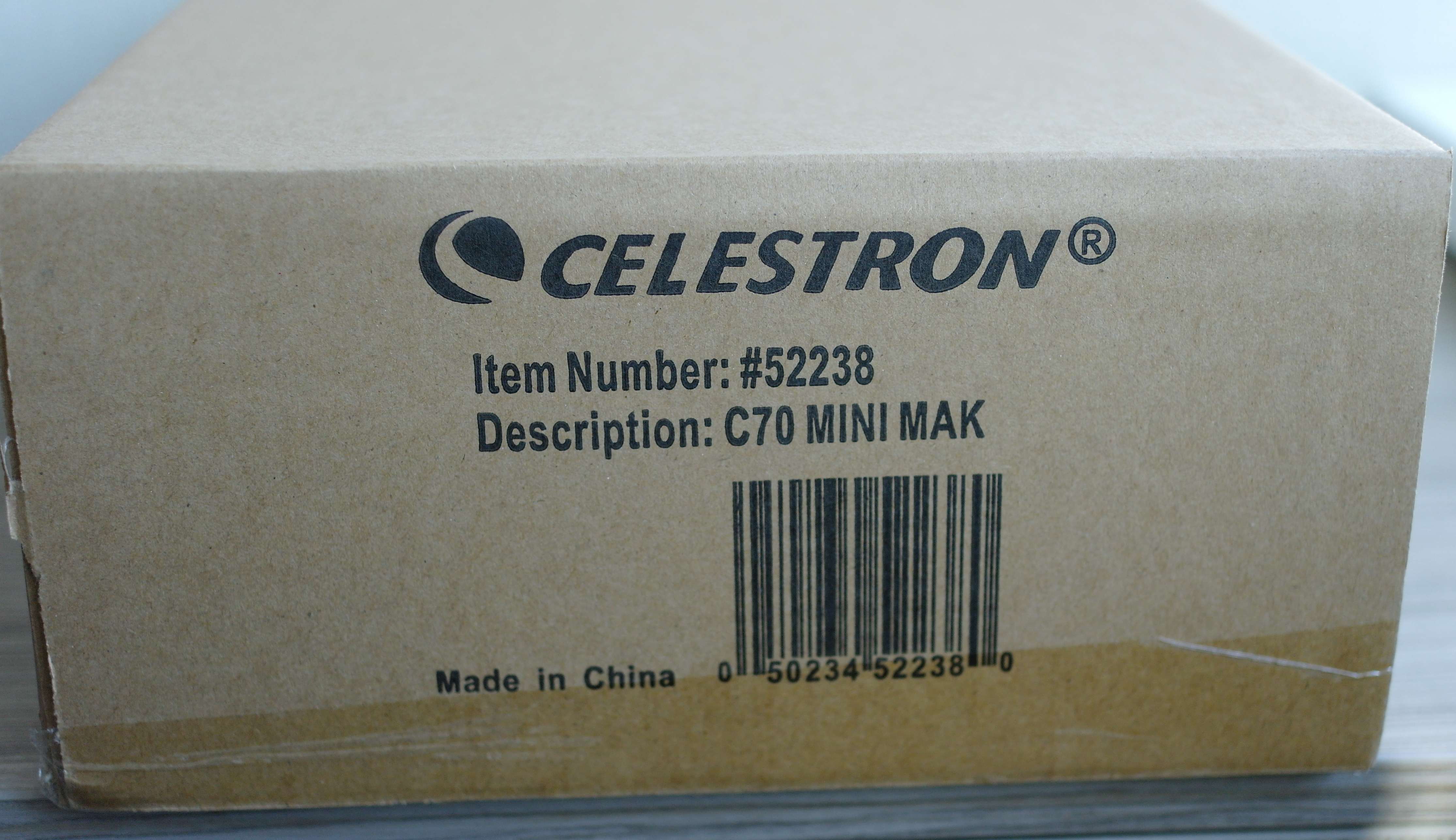

Данная модель так же надежно упакована в коробку из светло-коричневого плотного гофрокартона. На коробке нанесены надписи Celestron, серийный номер #52238, название модели Celestron C70 MiniMak и «made in China».

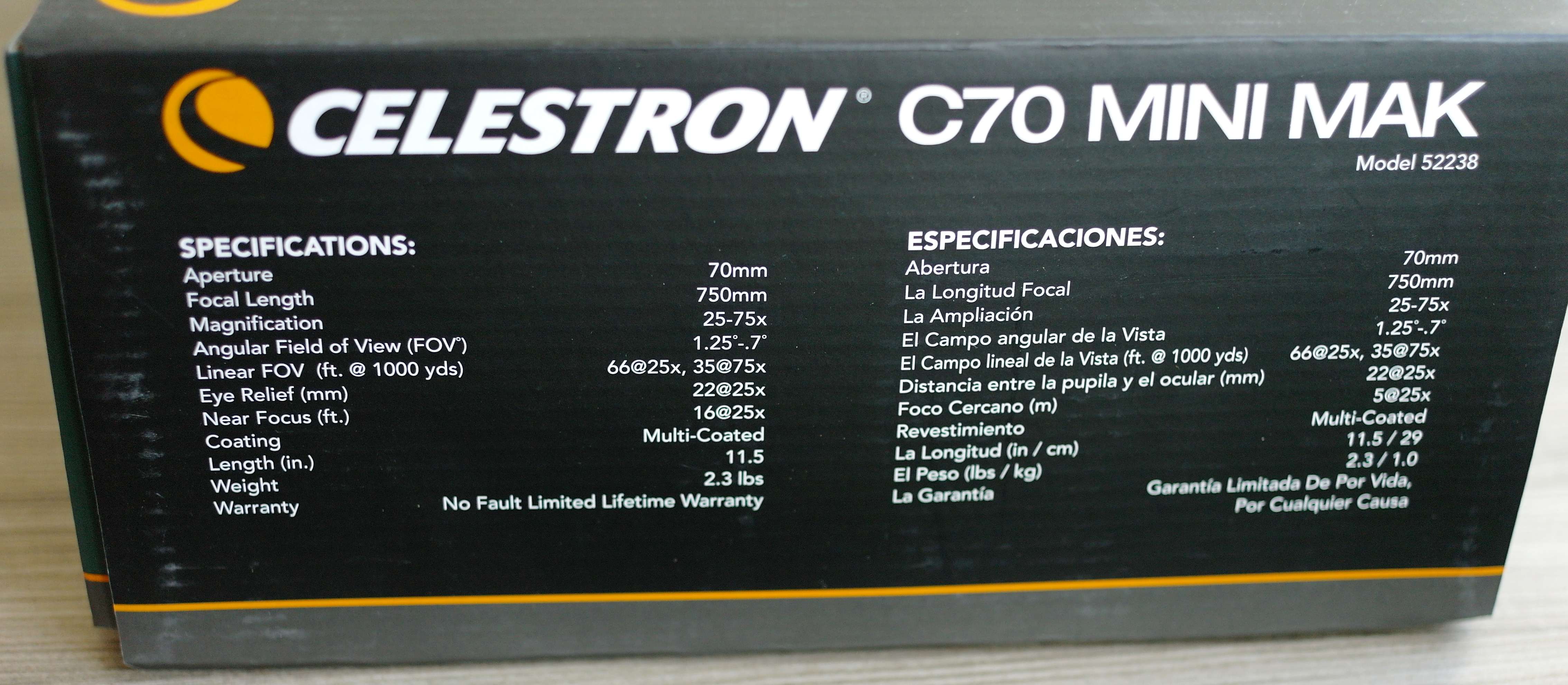

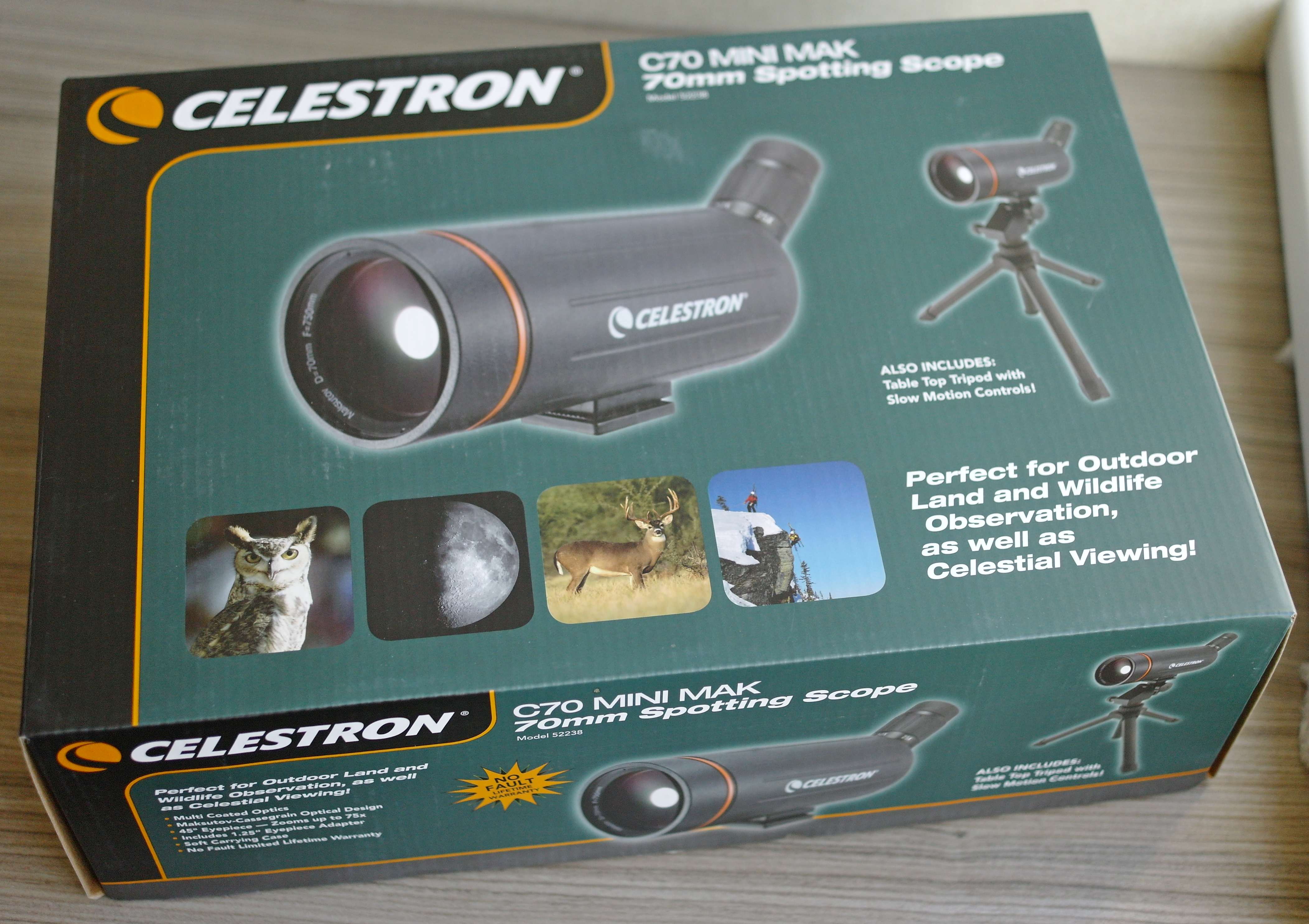

Под крепкой транспортировочной оболочкой находится традиционная подарочная коробка с фотографиями и рекламой. Кроме рекламы на торце коробке на английском языке перечислены технические характеристики данной модели:
- апертура – 70мм;
- фокус – 750 мм;
- диапазон увеличений от 25 до 75х;
- угол поля зрения от 1,25 до 1,7 гр.;
- линейное поле зрения на расстоянии 1000 ярдов - 66 футов (20м) при 25х и 35 футов (10,7м) при 75х;
- вынос зрачка - 22 мм при 25х
- ближайшая точка фокусировки 16 футов (5м) при 25х;
- просветление мультислойное;
- светосила 11,5;
- вес 2,3 фунта (1044 гр);
- срок эксплуатации не ограничен.
Задекларированные характеристики оказались близки к фактическим.

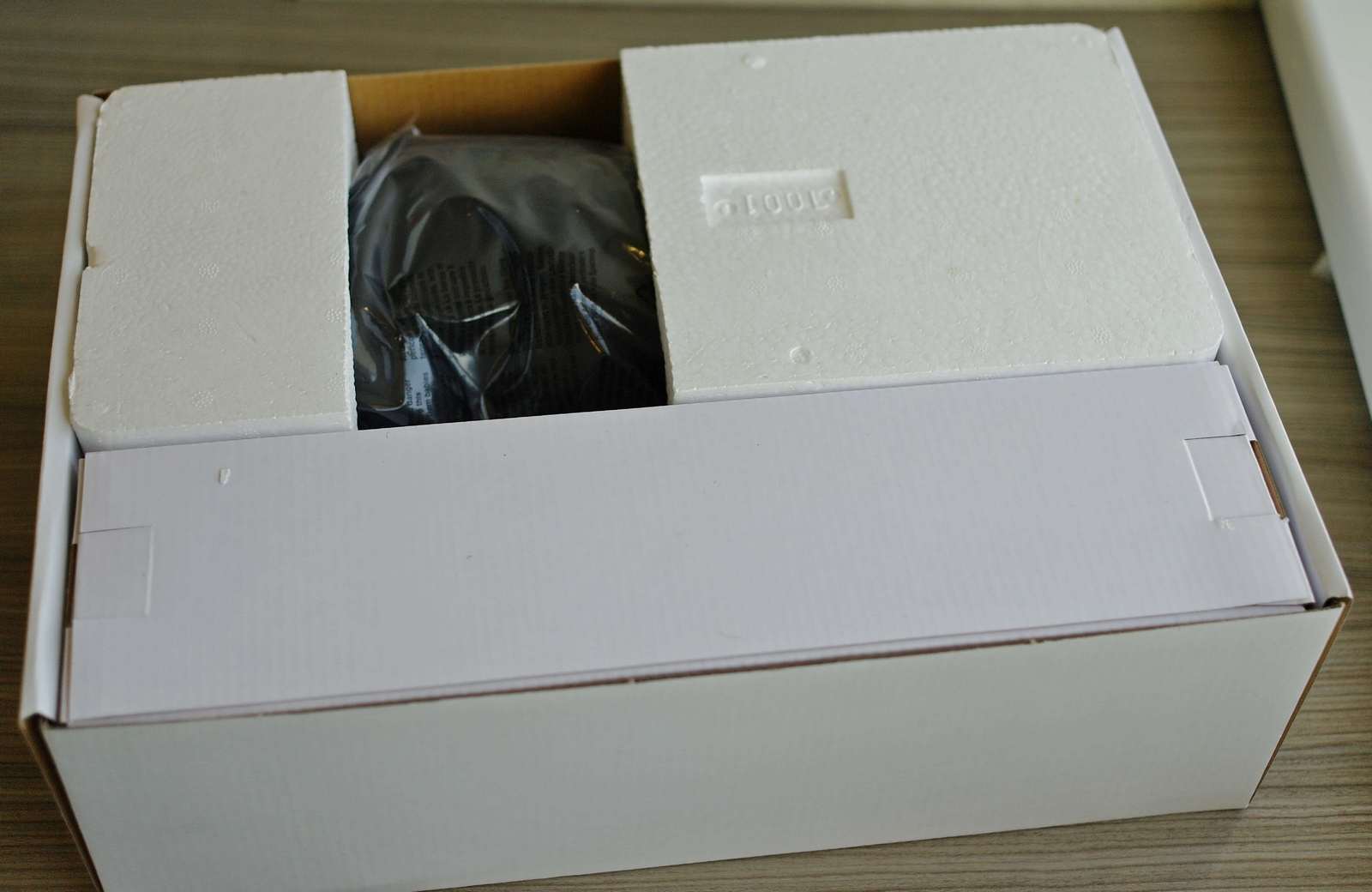

Внутри коробки находим трубу в нейлоновом чехле, уложенную в пенопластовые транспортировочные формы, салфетку из микрофибры для протирки оптики, переходник для установки окуляров 1,25” и инструкцию по эксплуатации на английском языке.

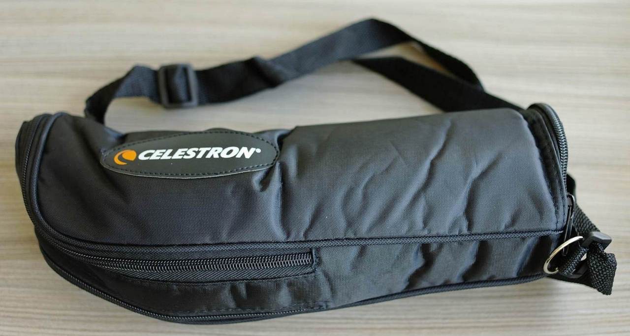

Чехол, в котором находится труба имеет очень практичную конструкцию. Конструкция чехла позволяет пользоваться трубой, не вынимая ее из чехла. Для этого на переднем и заднем конце чехла вшиты застежки типа молния, которые позволяют открыть объектив и окуляр трубы. Правда, в таком виде ее нельзя поставить на штатив, т.к. площадка для установки на штатив при этом не открывается.

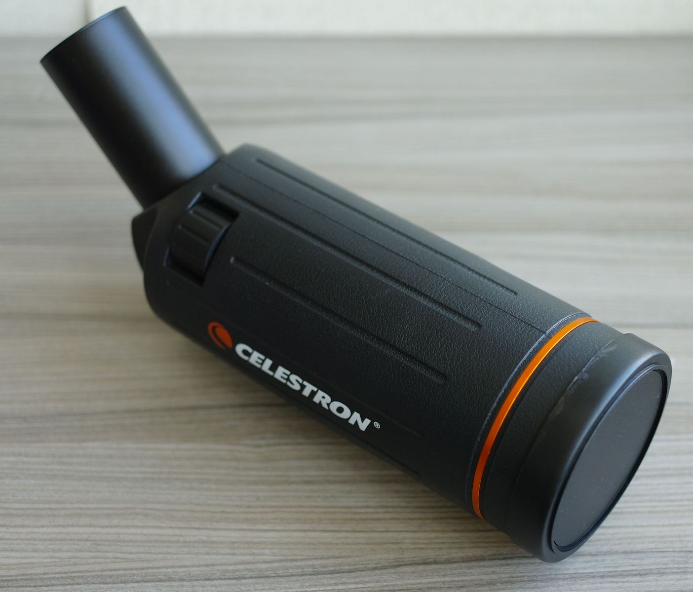

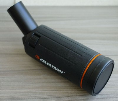

Сама труба произвела также самое благоприятное впечатление.
Она не велика и не тяжела (около 900гр). Имеет цилиндрический пластиковый корпус, обтянутый черной, приятной на ощупь рифленой резиной. Труба выглядит весьма презентабельно и хорошо ложится в руку. Кроме того резина дает дополнительную защиту от влаги и предохранит от случайных ударов.
Потребительский обзор подзорной трубы Celestron C70 MiniMak 22 Октябрь 2014 19:30 пятое
Объектив закрывается черной пластиковой крышкой, которая достаточно надежно держится на своем месте.
Крыша на окуляр очень оригинальная. Она металлическая, выполнена в виде стаканчика и не защелкивается, а накручивается на окуляр, полностью его закрывая.

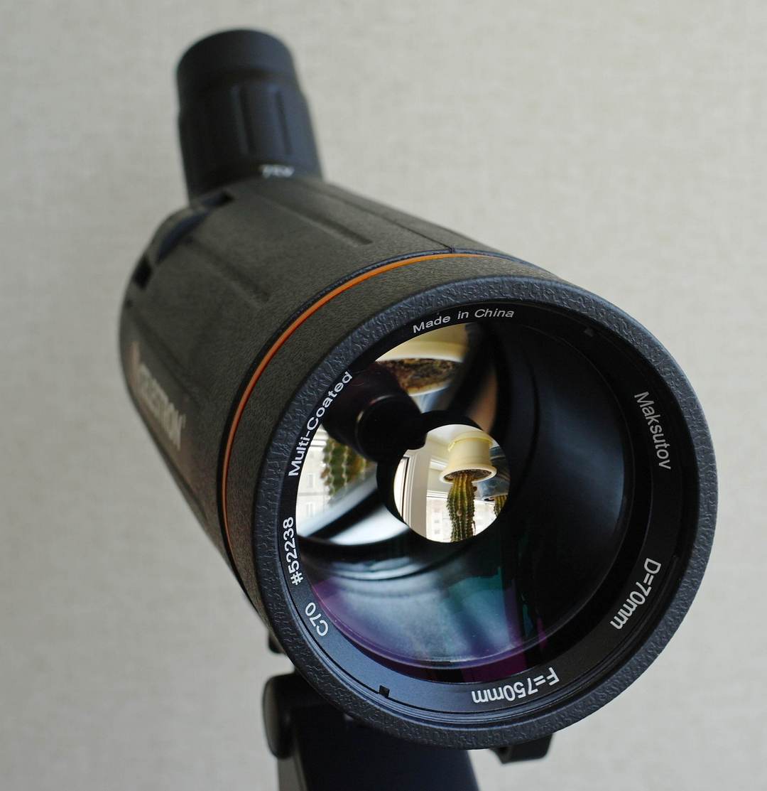

Световой диаметр данной трубы имеет диаметр 70 мм. Мениск покрыт мультислойным просветлением зеленоватого цвета. Светозащита этого экземпляра выполнена грамотно, т.е. имеется внутренняя бленда вокруг вторичного зеркала и "морковка" вокруг отверстия в главном зеркале.

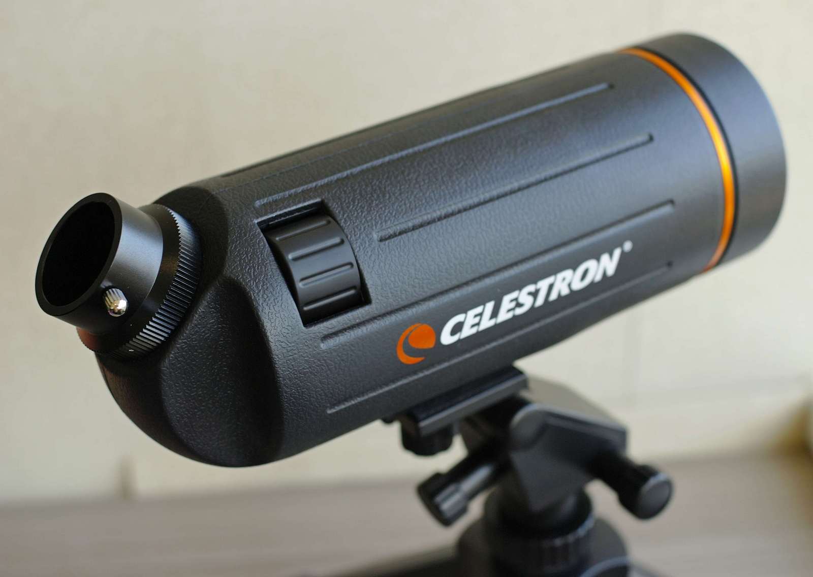

В этой трубе применен zoom-окуляр, позволяющий получать переменное увеличение от 25х до 75х. Для удобства контроля примененного увеличения на корпусе окуляра имеются числа 25х, 50х, 75х. Фокусировка, как и у большинства МАКов осуществляется подвижкой главного зеркала. Ручка фокусировки выполнена в виде колесика, частично выступающего из корпуса, и расположена в задней части тубы справа. Это очень удобно, т.к. его колесико можно крутить одним пальцем, совершенно не напрягаясь. Диапазон вращения ручки очень большой (около 8 оборотов), что позволяет точно и комфортно выполнять фокусировку, а также сделать доступной ближайшую зону фокусировки порядка 5-6 метров.
Комплектный переходник 1,25” позволяет использовать любые окуляры этого стандарта.

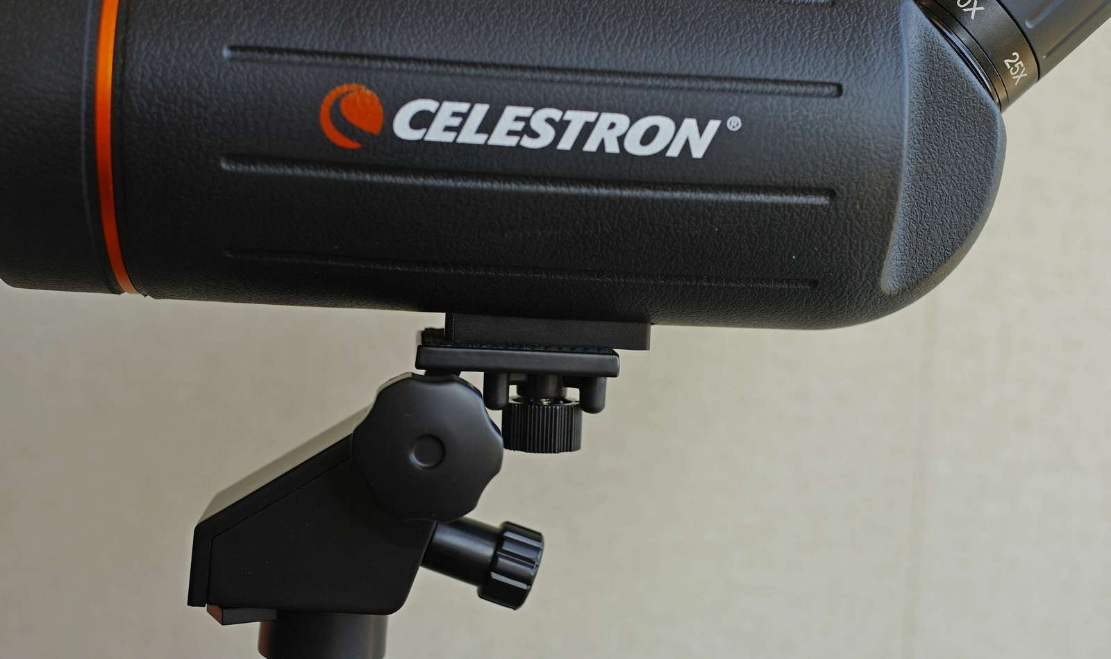

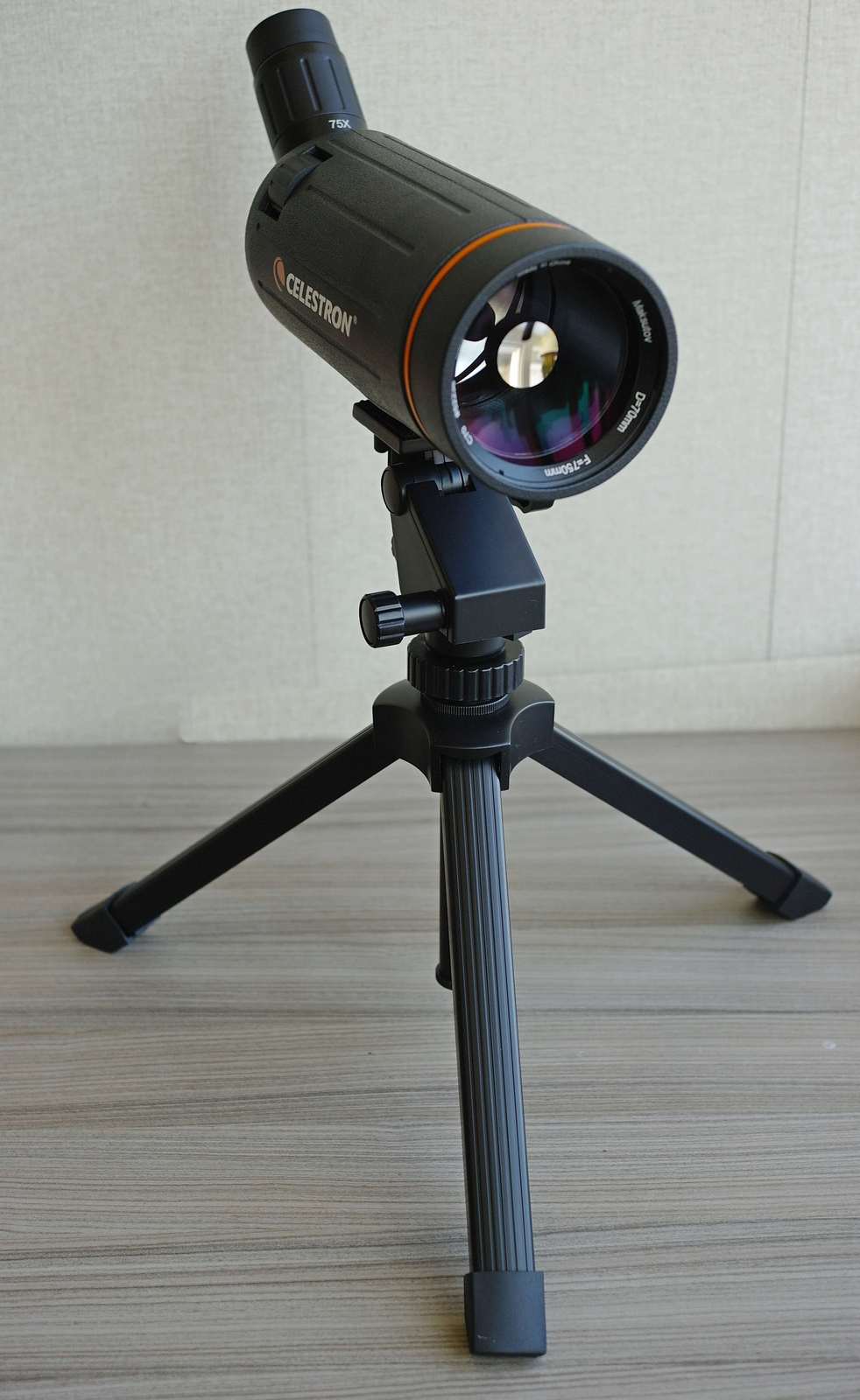

Настольный штатив, которым укомплектован Celestron C70 MiniMak также весьма оригинальный. Он азимутальный, полностью пластиковый, небольшой и очень легкий. В нем предусмотрена возможность реализации тонких движений по обеим осям. Посадочные площадки на трубе и штативе обрезинены. Соединение осуществляется при помощи стандартного винта как на всех фотоштативах. Интересное решение для затяжки этого винта применено в штативной головке. Для первоначальной затяжки используется обычное колесико с накаткой. Для более плотной затяжки прижимного винта вокруг ручки имеются дополнительные выступы, расположенные в вершинах равностороннего треугольника. Эти выступы позволяют увеличить усилие на винт за счет увеличения плеча приложения силы.
Потребительский обзор подзорной трубы Celestron C70 MiniMak 22 Октябрь 2014 19:30 второе
Центральная штанга штатива поднимается, позволяя увеличить общую высоту штатива. Механизмы тонких движений по азимуту и высоте хорошо справляются со своей задачей. На концах ног штатива имеются резиновые накладки для лучшей устойчивости.
Несмотря на все перечисленные достоинства у этого штатива есть и серьезный недостаток. Он недостаточно устойчив. При перефокусировке вибрации на трубе весьма велики.

Андрей!Крепление позволяет перейти на другую монтировку?
Сообщение  Заголовок сообщения: Re: Потребительский обзор подзорной трубы Celestron C70 Mini  |  Добавлено: 23.02.2016 18:04
Эта труба расчитана под установку на фотоштатив. Чтобы ее установить на монтировки с креплением под ЛХ или кольца надо сначала присоединить на нее планку ЛХ (это возможно) или подобрать кольца соответствующего размера.
Впрочем на такой монтировке она будет смотреться как-то смешно. Труба размером чуть больше штатного искателя 9x50. Только поле зрения у нее для искателя маловато.
