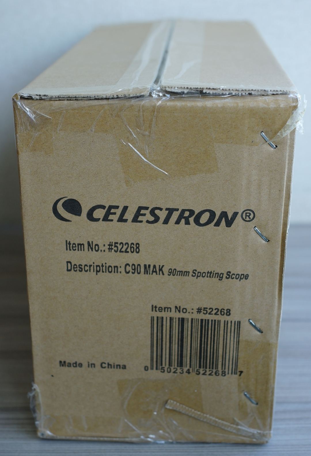

Коробка, в которую упакован Celestron C90 Mak немного больше тех, в которые упакованы младшие модели. Это такая же коробка из плотного светло-коричневого гофрокартона, которая выполняет функции транспортировочной упаковки.

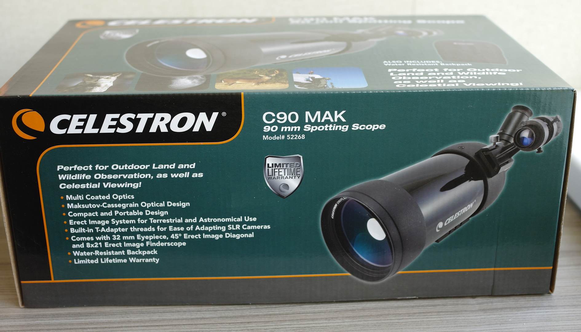

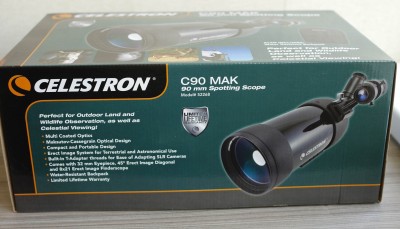

Под ней скрывается традиционная для бренда Celestron красочная подарочная упаковка с фотографиями и рекламой. В рекламе указано, что данная труба обладает:
- мультислойным просветлением;
- оптической схемой Максутов-Кассегрен;
- компактным дизайном;
- эффективна для наземных и астрономических наблюдений;
- наличие Т-адаптера для подключения SLR камер;
- наличие в комплекте 32 мм окуляра, 45 гр., призмы прямого изображения и искателя прямого изображения 8х21;
- водозащитное исполнение;
- срок использования не ограничен.

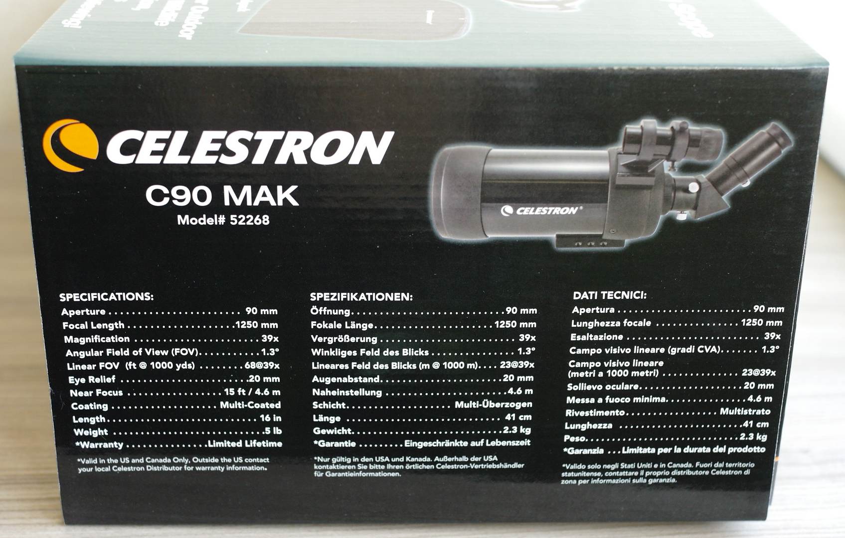

Кроме того на торце коробке перечислены технические характеристики данной модели:
- апертура – 90мм;
- фокус – 1250 мм;
- увеличение 39х;
- угол поля зрения 1,3гр.;
- линейное поле зрения на расстоянии 1000 метров - 23м;
- вынос зрачка - 20 мм;
- минимальная дистанция фокусировки 4,6м;
- просветление мультислойное;
- вес 2,3 кг;
- длина 41 см;

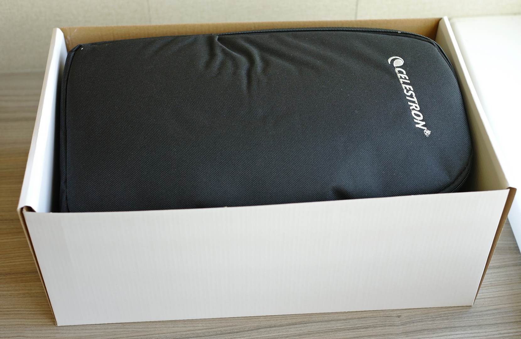

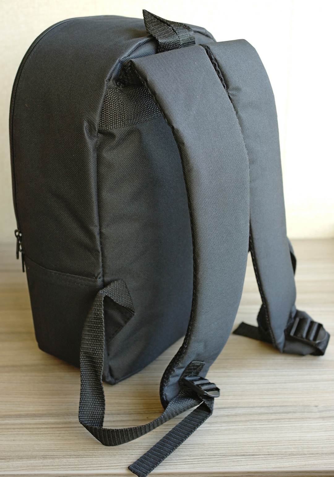

Идем дальше. Открываем коробку и ... находим симпатичный аккуратный рюкзачок с застежкой типа «молния» и широкими удобными лямками. Я не удержался и сразу надел рюкзак себе на спину - очень удобно и практично. Зачет!

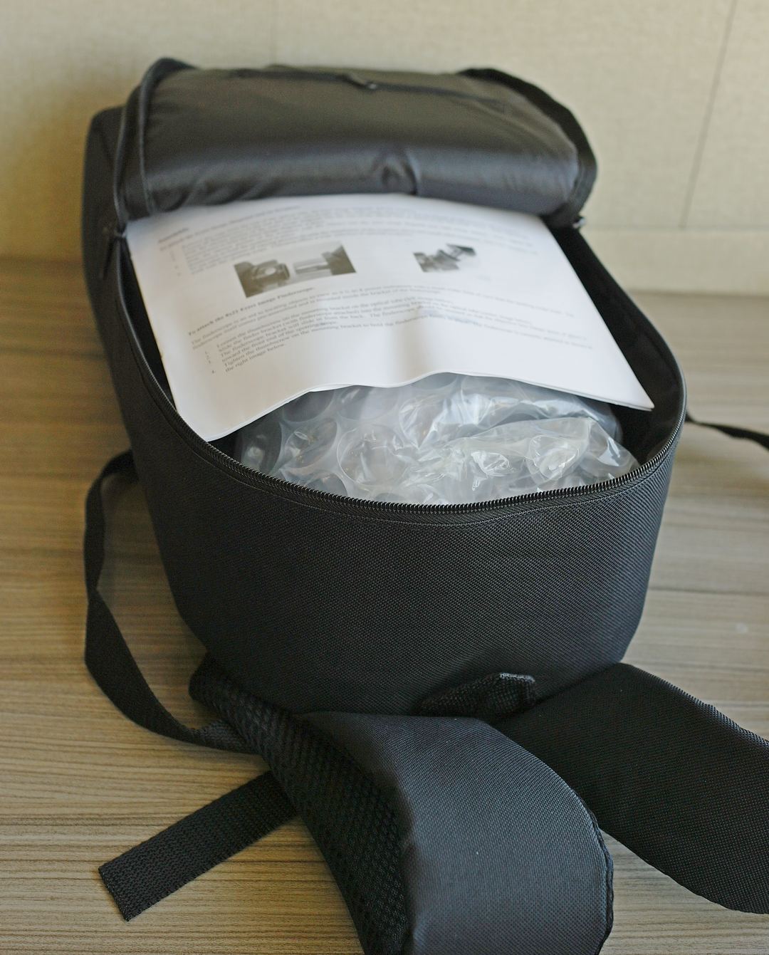

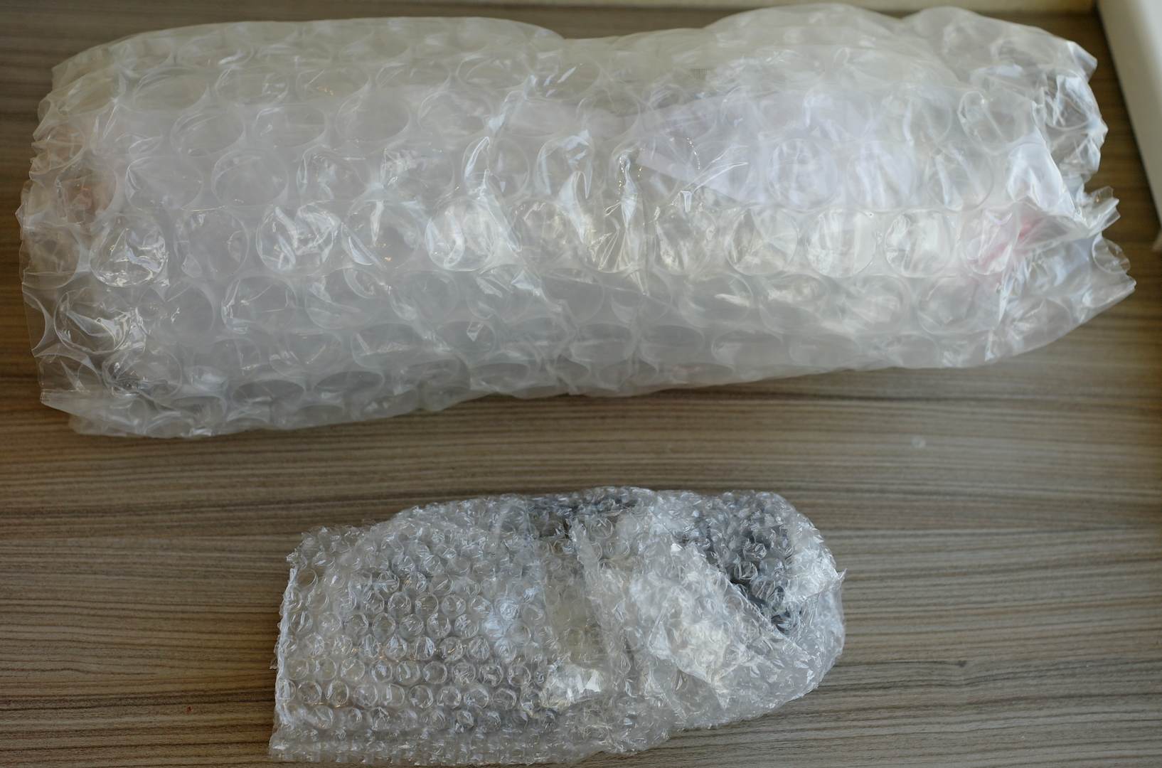

Расстегиваем молнию и находим красочную инструкцию по эксплуатации на 5-ти основных европейских языках (кроме русского) и два свертка, завернутых в пупырчатый полиэтилен.

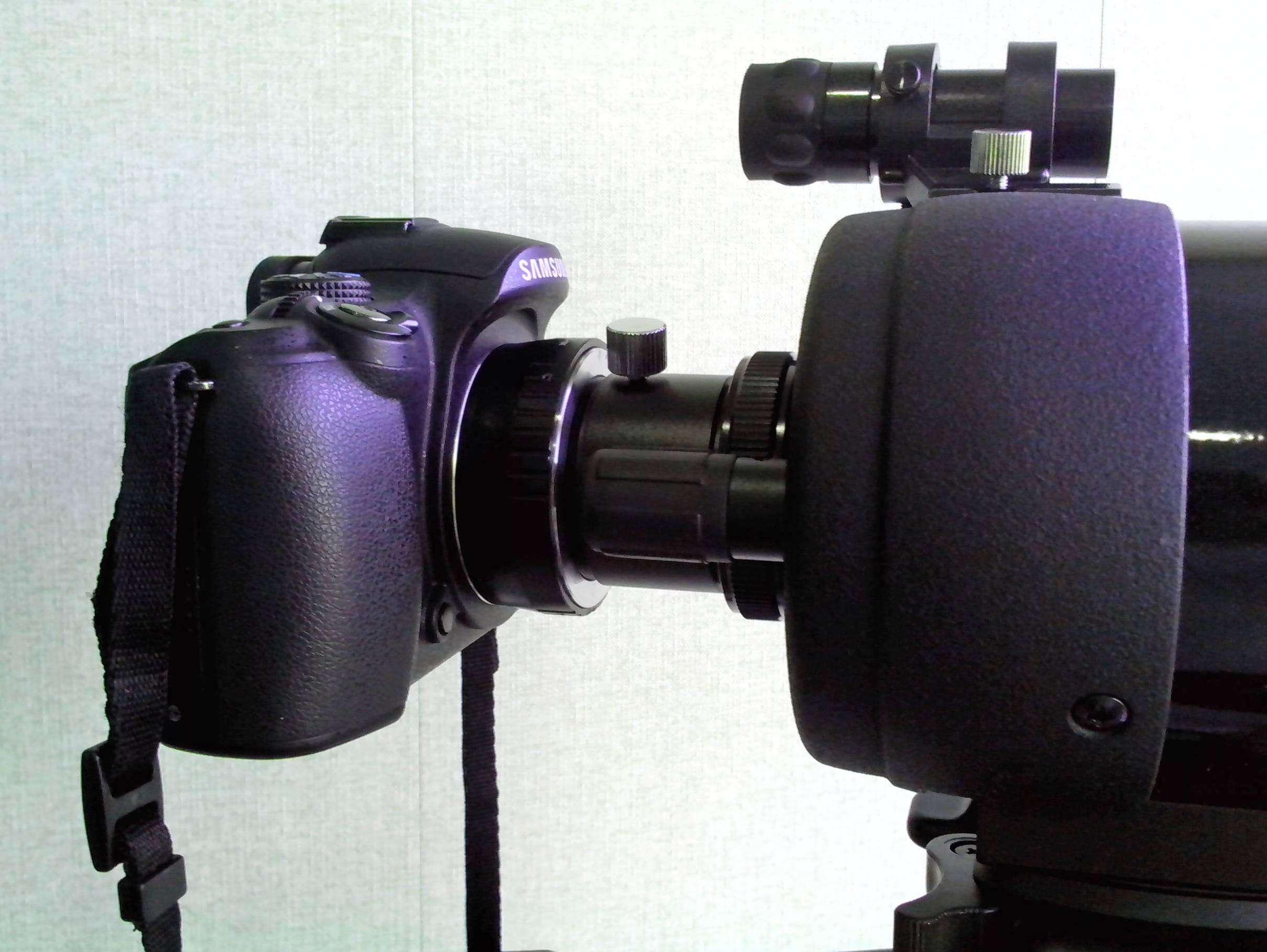

В большем находим трубу Celestron C90 Mak, с пластиковой подпружиненной крышкой на переднем торце и накрученный на задник переходник с Т-резьбой, который закрытый черной пластиковой заглушкой. Корпус трубы алюминиевый, тщательно окрашен блестящей черной эмалью. Оправы мениска и главного зеркала пластиковые. Они имеют весьма прочную, достаточно массивную конструкцию. Пластик произвел приятное впечатление по виду и на ощупь.

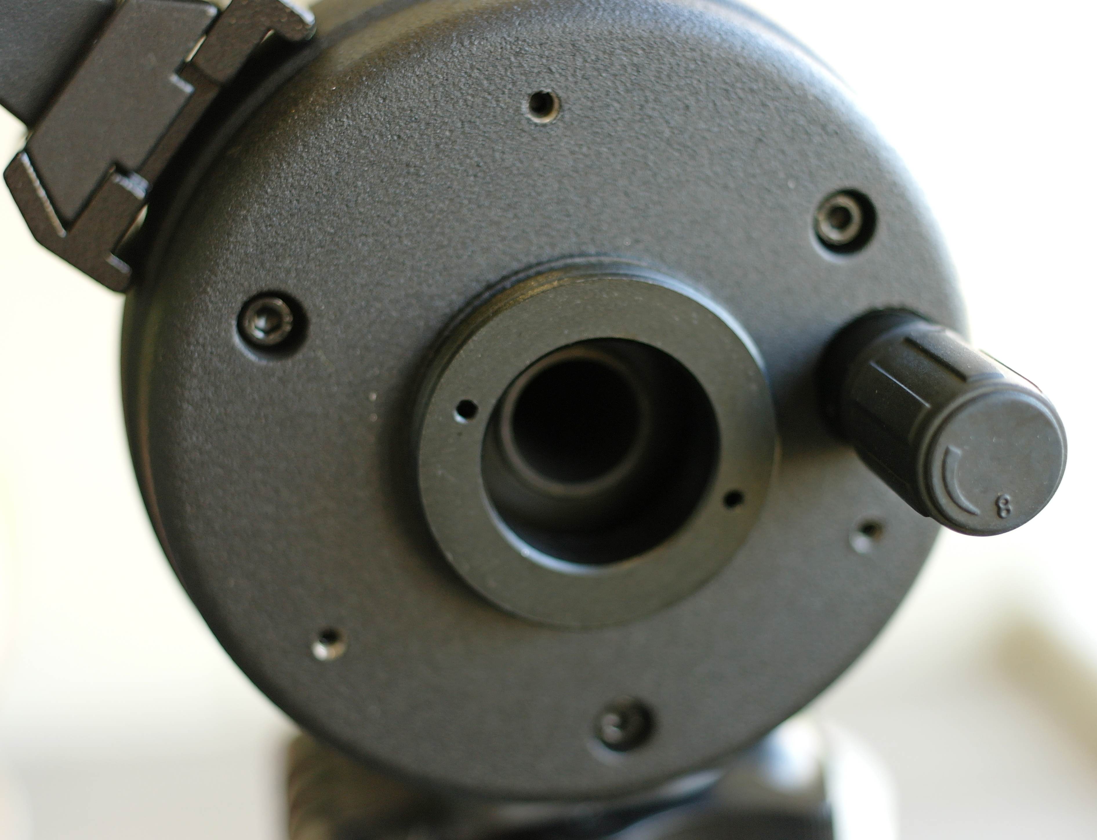

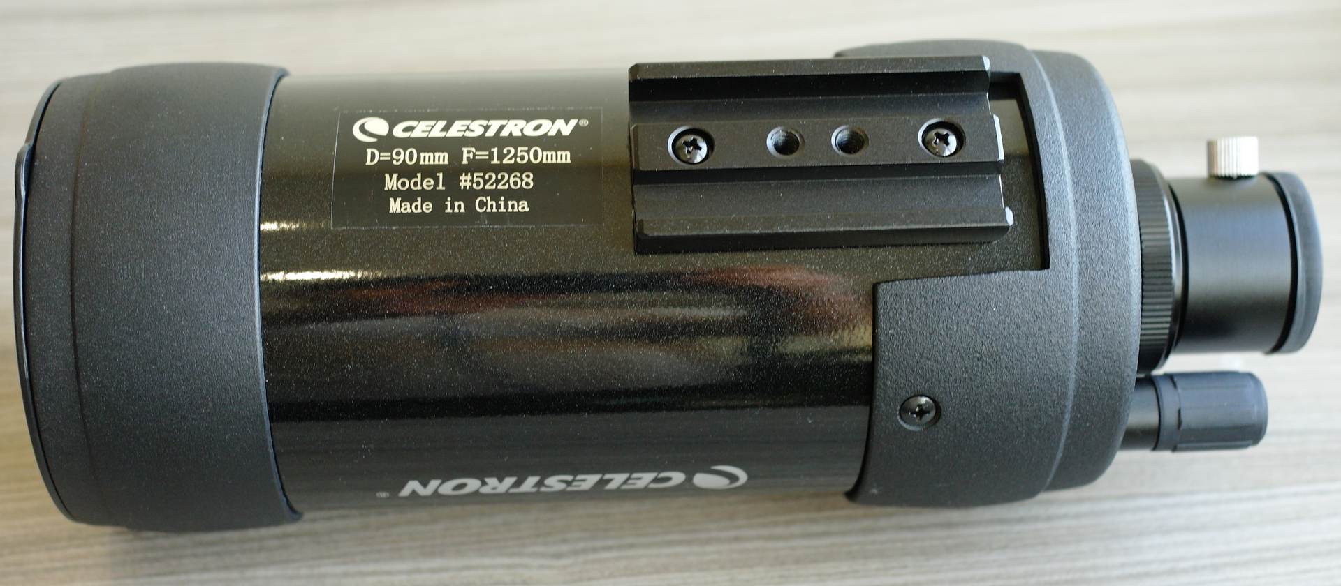

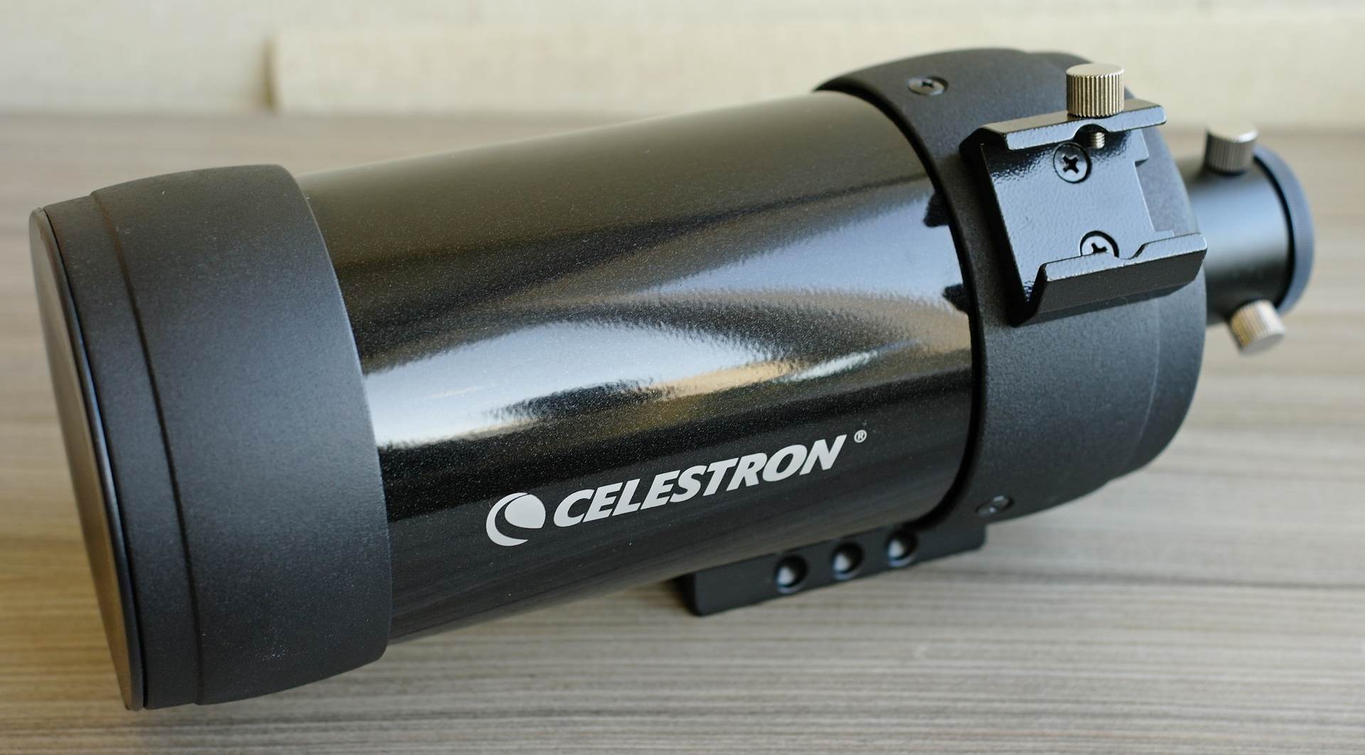

Световой диаметр мениска 90 мм. Поверхность стекла покрыта мультислойным просветлением зеленоватого цвета. Защита от паразитных бликов Celestron C90 Mak выполнена хорошо, вокруг вторичного зеркала имеется внутренняя бленда и традиционная "морковка" вокруг отверстия в главном зеркале. Внутренняя часть трубы качественно окрашена черной матовой эмалью.
На боковой части оправы ГЗ установлена планка для оптического искателя. С тыльной части оправы расположена ручка фокусировочного устройства и винты регулировки положения ГЗ. Винты распложены в вершинах равносторонних треугольников, из них 3 юстировочные и 3 стопорные. Фокусировка в данном эземпляре производится подвижкой ГЗ. Производится очень плавно. При перекладке фокуса люфтов не отмечено. Благодаря большому ходу фокусера ближайшая точка фокусировки находится в пределах 5 м как и у младших моделей.
В нижней части трубы установлена короткая крепежная планка Виксеновского стандарта. Она имеет два отверстия с резьбой для варианта установки трубы на стандартный фотоштатив. Оригинальна конструкция крышки, закрывающей мениск. На ней сбоку есть небольшой выступ, что позволяет ее легко поддеть одним пальцем, вместо того, чтобы снимать, обхватывая всей рукой.
Труба относительно легкая и весьма компактная. Вес без аксессуаров 1771 грамм, длина около 300 мм.

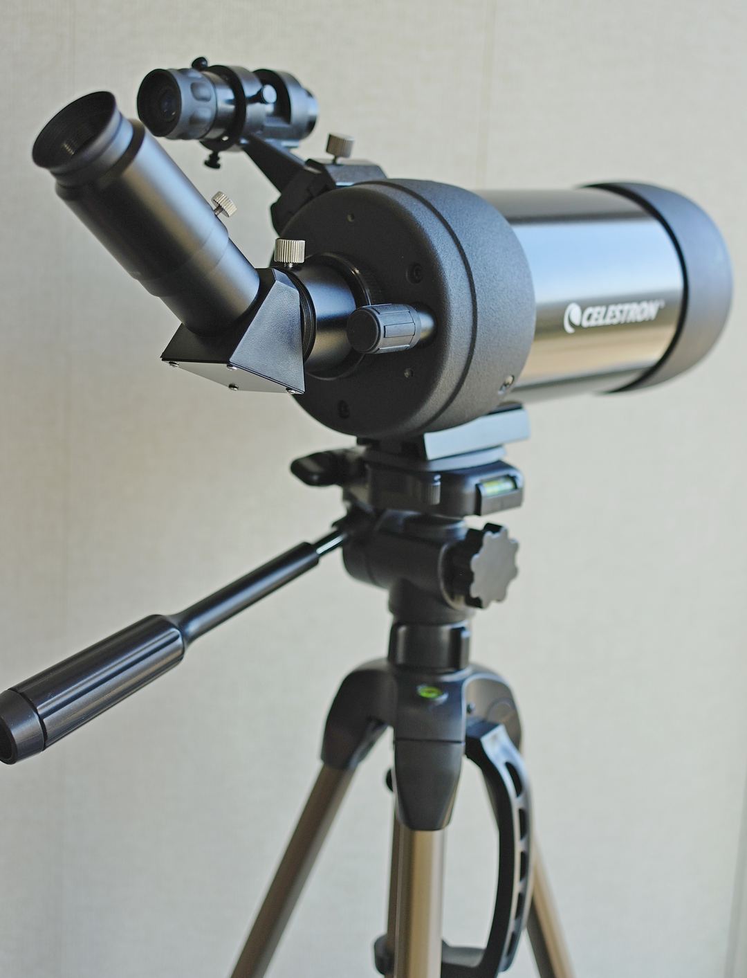

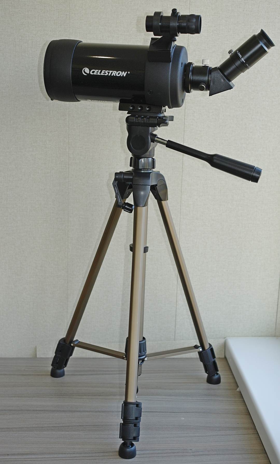

Вес полностью собранной трубы, готовой к наблюдениям, оказался около 2,3 кг, что позволило поставить трубу на мой недорогой фотоштатив, хотя для лучшей устойчивости желательно применить более грузоподъемный фотоштатив или монтировку типа AZ3. Перед наблюдениями я немного поснимал через Celestron C90 Mak, используя ее как длиннофокусный телеобъектив. Фото получились неплохие, несмотря на то, что я снимал на скорую руку. Качество снимков мне понравилось больше, чем выдавал мой телеобъектив МТО-11-СА.

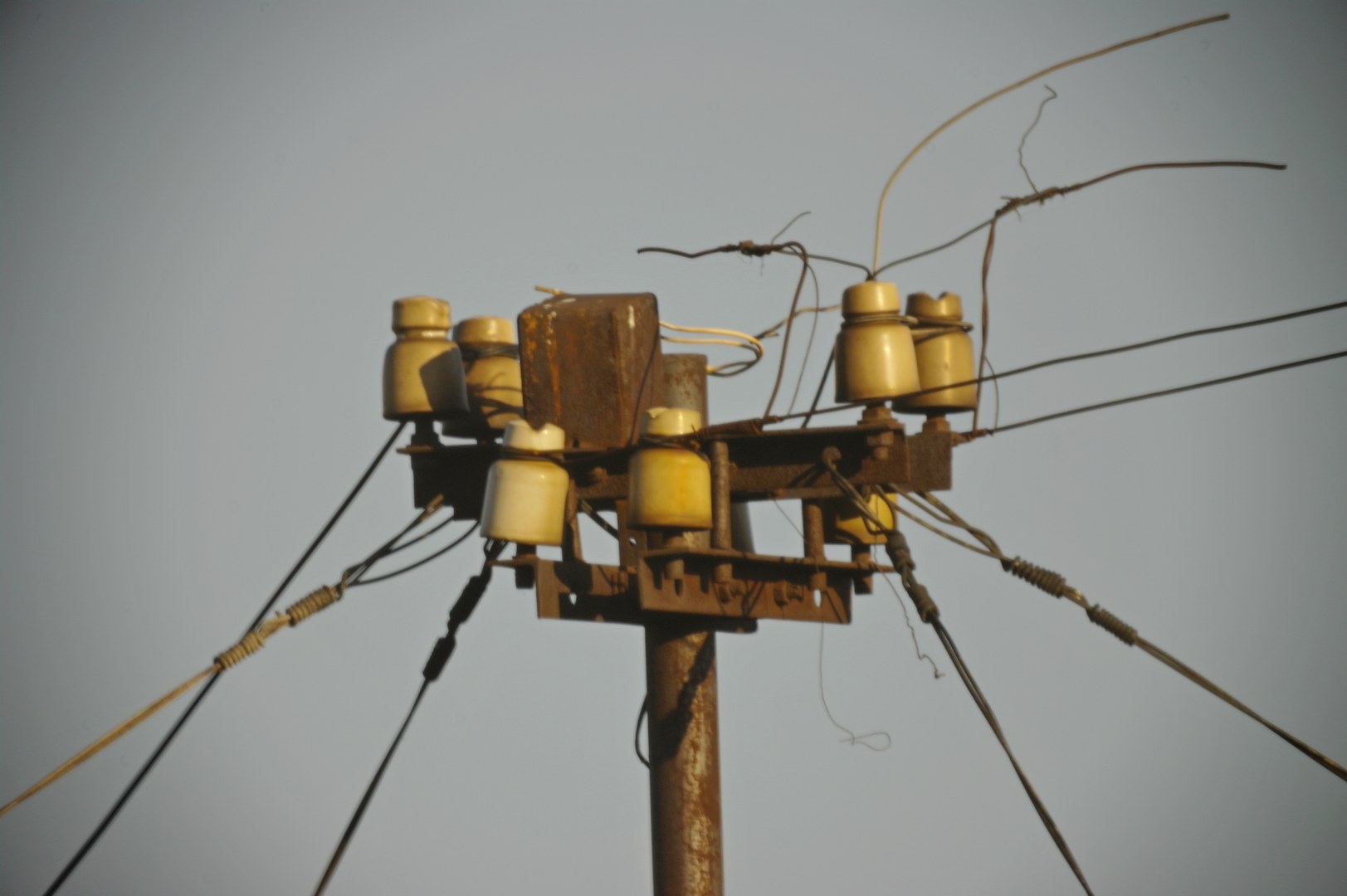

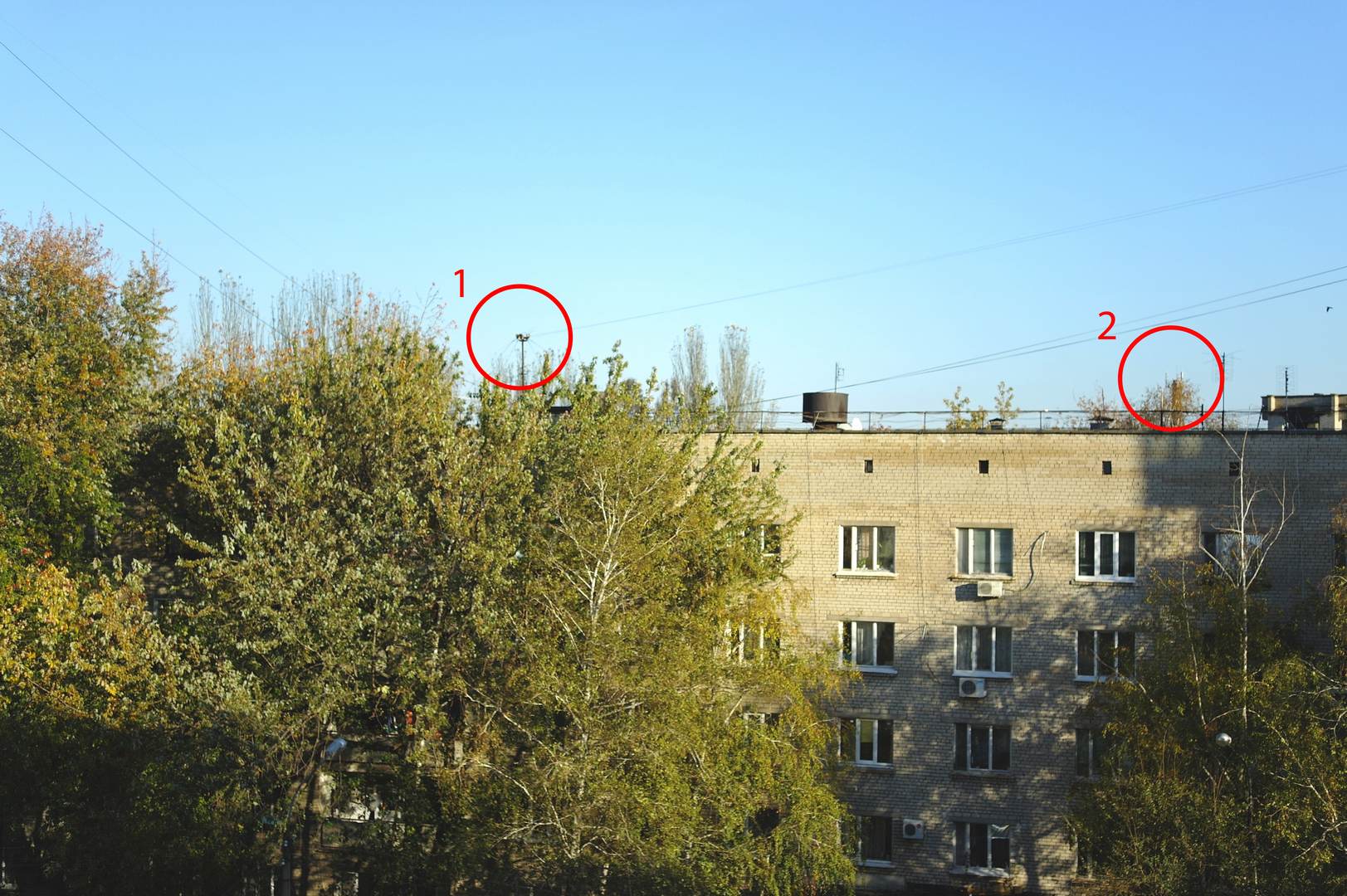

Поскольку Celestron C90 Mak позиционируется как подзорная труба я, прежде всего, попробовал ее по земным объектам.
Штатный 32мм Плессл очень хорошо сочетается с этой трубой благодаря достаточно хорошему качеству самого окуляра и большому относительному отверстию (1:14) объектива. При увеличении 39х изображение отличается хорошей яркостью, великолепным контрастом и естественной цветопередачей. Наблюдение городских ландшафтов принесло массу удовольствия благодаря просто «звенящей» резкости изображения Изображение очень хорошо исправлено практически от всех видов аберраций. Естественно, что увеличение в 39х далеко не предел для качественного МАКа с апертурой 90 мм. Я попробовал несколько окуляров с различным фокусным расстоянием и убедился, что в связи с малой светосилой этой трубы, применение увеличения более 1D (90х) малопригодно для наземных наблюдений, т.к. приводит к чрезмерному падению яркости изображения.
