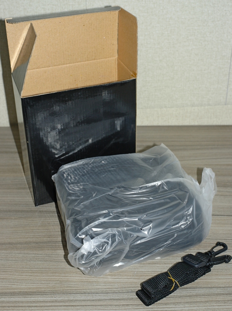

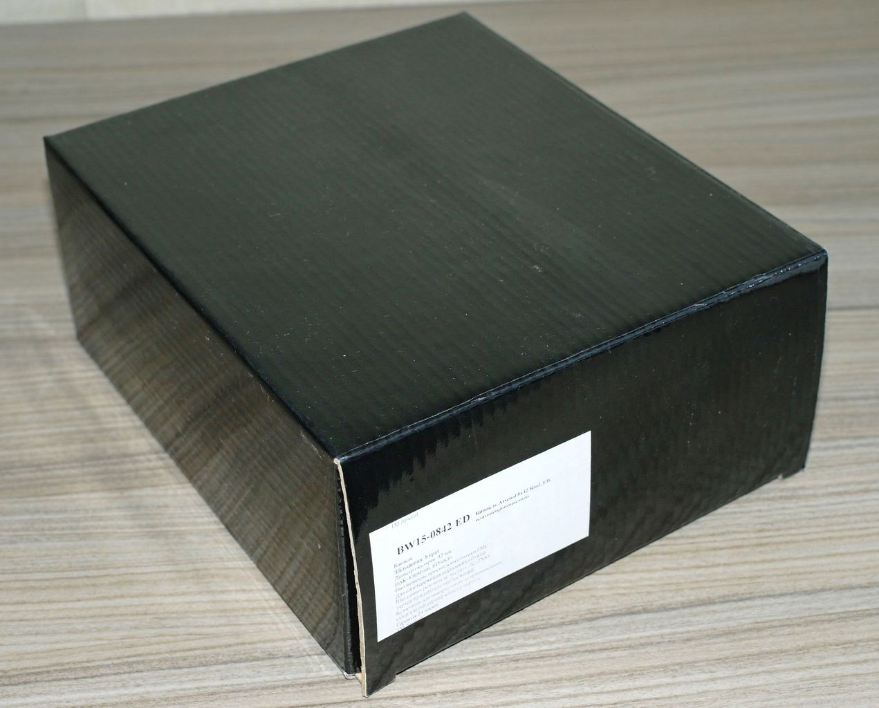

Бинокль поставляется в традиционной для компании Арсенал однотонной черной коробке 190х160х80 из плотного глянцевого картона.
Знакомство с биноклем Arsenal 8х42 ED 18 Декабрь 2014 18:32 девятое
На переднем торце коробки наклеен большой стикер с краткой информацией о бинокле:
- применение ED (Extra-Low Dispersion) стекла;
- Roof призмы;
- полное мультипросветление оптики FMC;
- призмы из стекла ВАК4;
- влагонепроницаемость;
- увеличение 8 крат;
- диаметр объектива 42 мм.
- не содержит вредных веществ.

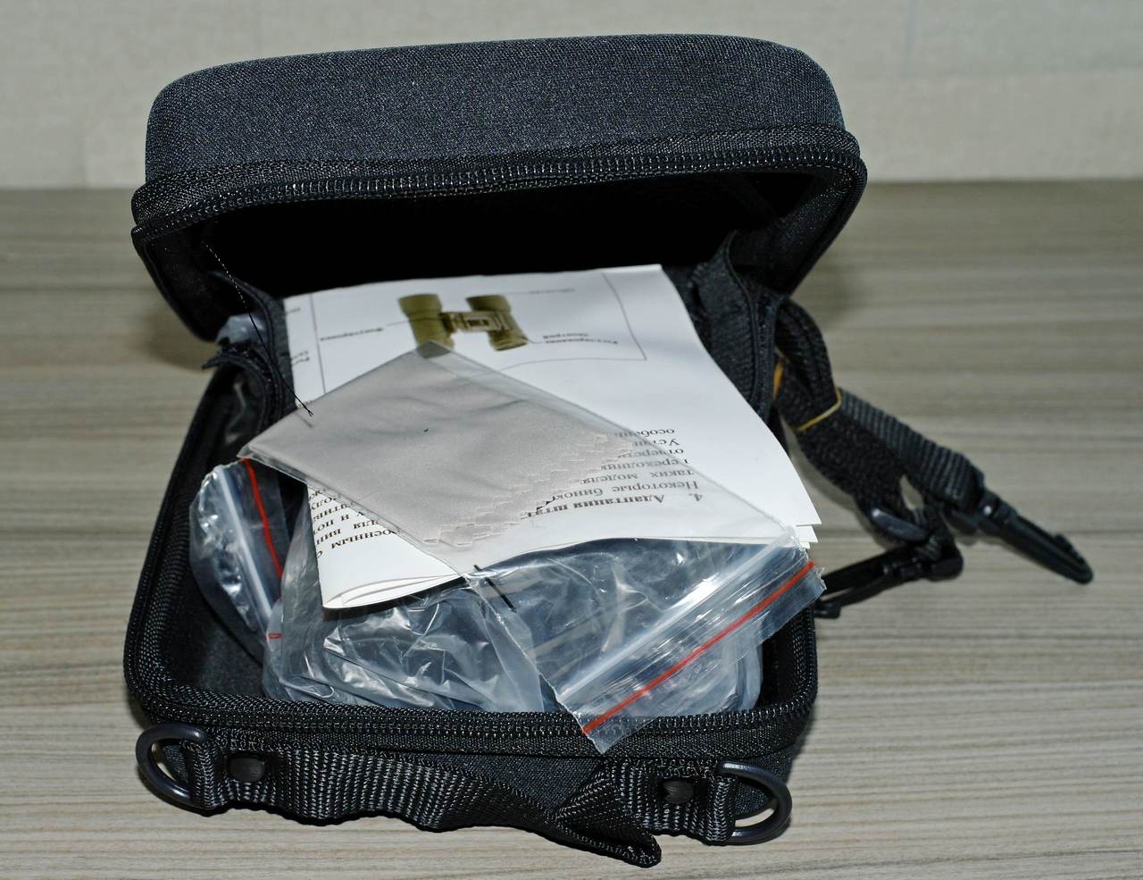

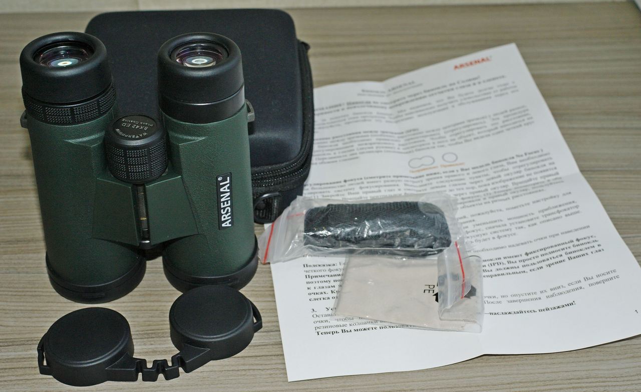

Внутри картонной коробки находится футляр-кейс с биноклем, ремешок для футляра, ремешок для бинокля, салфетка для протирки оптики, инструкция.

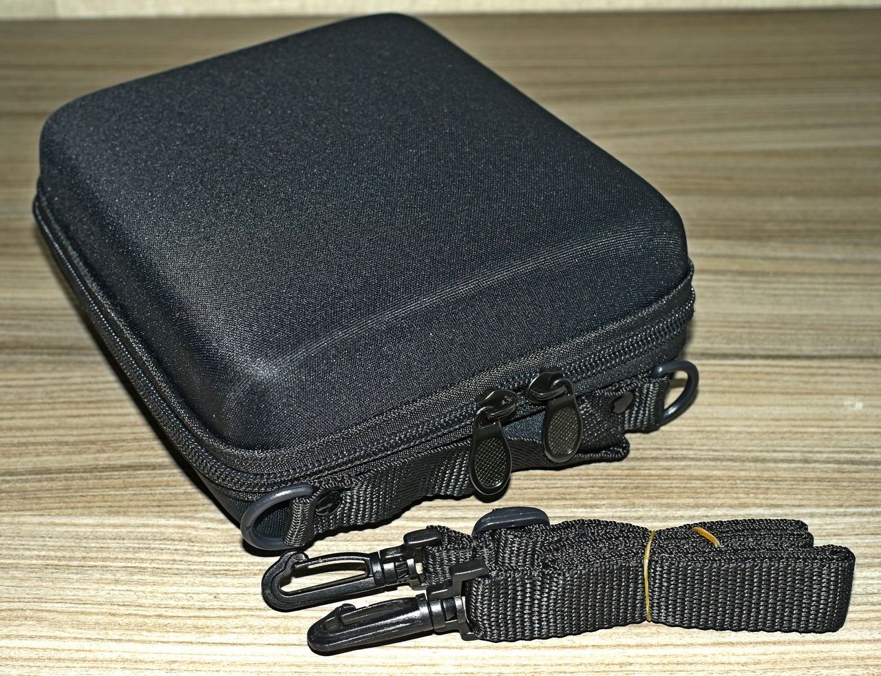

Футляр для ношения имеет жесткий внутренний каркас, обтянут снаружи добротной черной синтетической тканью. Открывается он посередине при помощи застежки типа молния. Внутри находится бинокль, надежно зафиксированный в отформованном для него углублении.

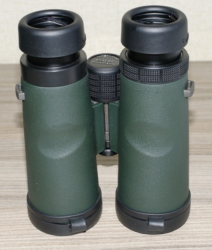

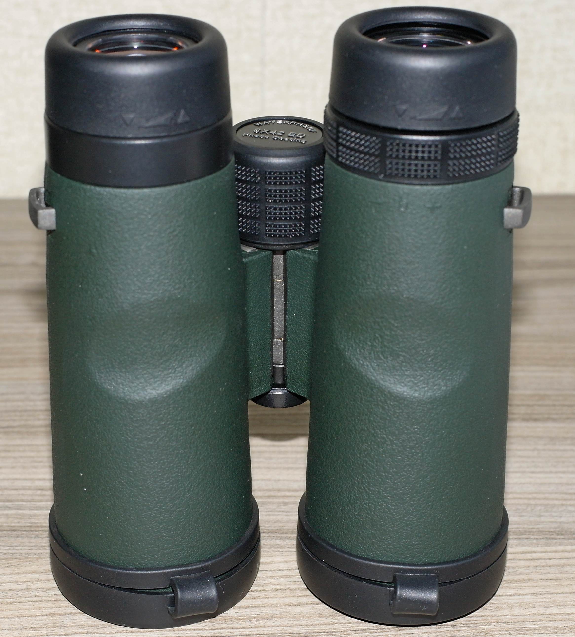

Сам бинокль темно-зеленого цвета, обрезиненный приятной на ощупь резиной с шагренью, хорошо удерживается в руках.

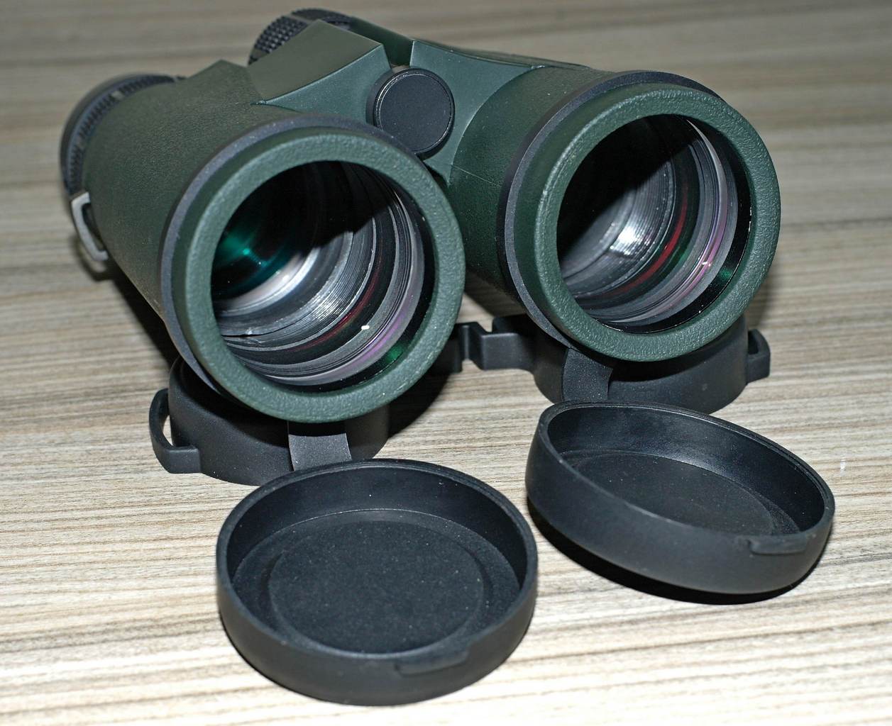

Линзы объективов и окуляров бинокля защищены крышками из тонкой черной резины. Крышки объективов раздельные и прикреплены короткими ремешками, к надетым на корпус тонким резиновым колечкам Крышки окуляров соединены между собой тонкой гибкой перемычкой. Эти крышки можно прицепить к шейному ремешку, для чего в них есть специальная проушина.

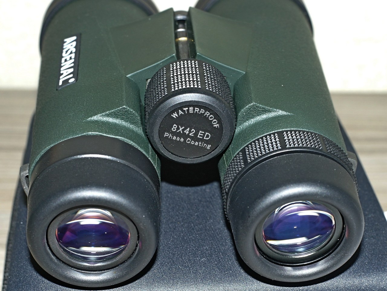

Корпус бинокля двухцветный зелено-черный выглядит просто и аккуратно. В торце колеса центральной фокусировки имеется рельефная надпись: " Waterproof, 8x42ED, Phase Coating. На левом тубусе бинокля, в специальном углублении, вклеен шильдик с надписью «Arsenal».

На правом окуляре бинокля расположено кольцо диоптрийной подстройки плюс-минус 5 диоптрий. Усилие на этом колесе умеренно-тугое.
Для удобного хвата в нижней части тубусов бинокля предусмотрены специальные углубления для пальцев.

Конструкция бинокля типичная для биноклей с призмами Roof: Н-образная, центральная ось соединяет два прямых монокля. Фокусировка центральная (рифленый барабан на центральной осиГабариты бинокля: ширина 127 мм, высота 60, длина 152 мм. Масса 734 гр.

Объектив - двухлинзовый с воздушным промежутком и зеленоватым антибликовым покрытием. Поверхность призмы, обращенная к объективу, просветлена. Световой диаметр линз объектива точно 42мм. Линзы немного утоплены под передним обрезом (примерно на 8 мм). На линзах окуляров просветление сине-фиолетовое. Похоже однослойное.

В бинокле применена внутренняя фокусировка. Окуляры имеют жесткие обрезиненные выдвигающиеся поворотные наглазники с фиксацией в четырех положениях. Диаметр наглазника 42 мм снаружи и 31мм внутри, высота подъема 8,5 мм. Световой диаметр глазной линзы 24 мм. Вынос выходного зрачка составляет 18 мм от глазной линзы.
