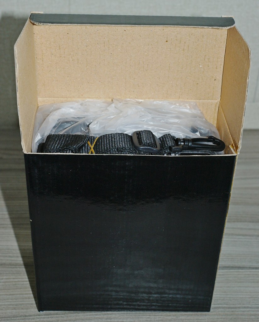

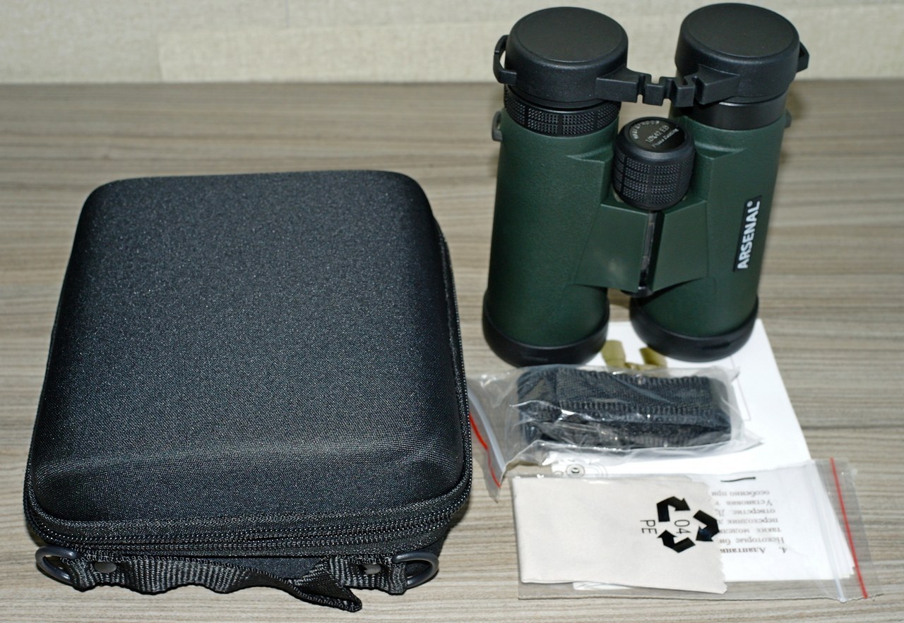

Содержимое картонной коробки идентична младшей модели.
В ней находятся:
- футляр-кейс с биноклем;
- ремешок для футляра;
- ремешок для бинокля;
- салфетка для протирки оптики;
- инструкция.

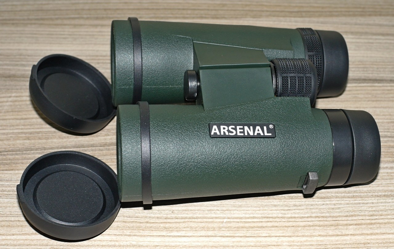

Бинокль залит снаружи темно-зеленой, приятной на ощупь резиной. Благодаря шершавой структуре покрытия корпуса бинокль надежно удерживается в руках.

Линзы объективов и окуляров бинокля закрываются крышками из черной резины. Крышки объективов раздельные и прикреплены к тубусам короткими ремешками, присоединенным к надетым на корпус тонким резиновым колечкам. Крышки окуляров соединены между собой гибкой перемычкой.

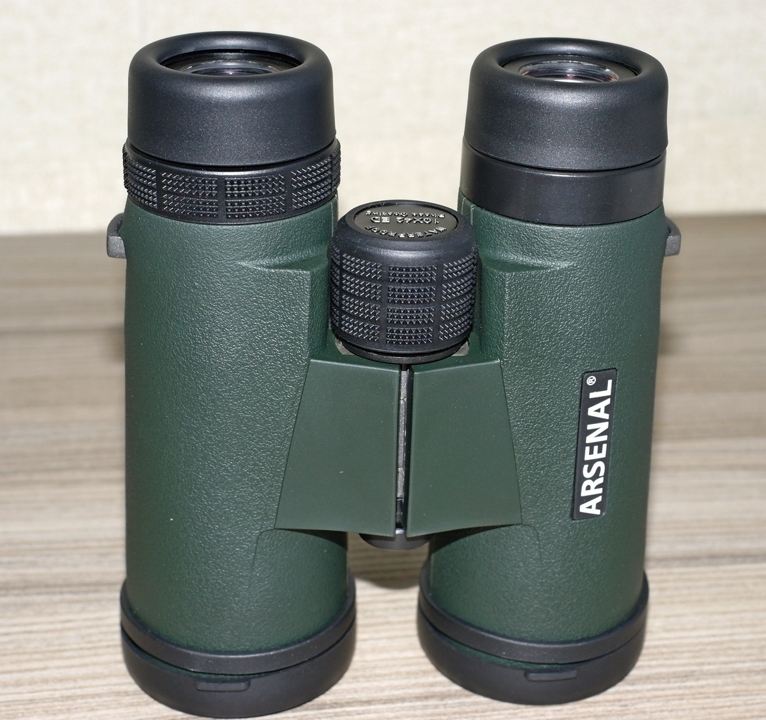

На левом тубусе бинокля, в специальном углублении, вклеен шильдик с надписью «Arsenal».

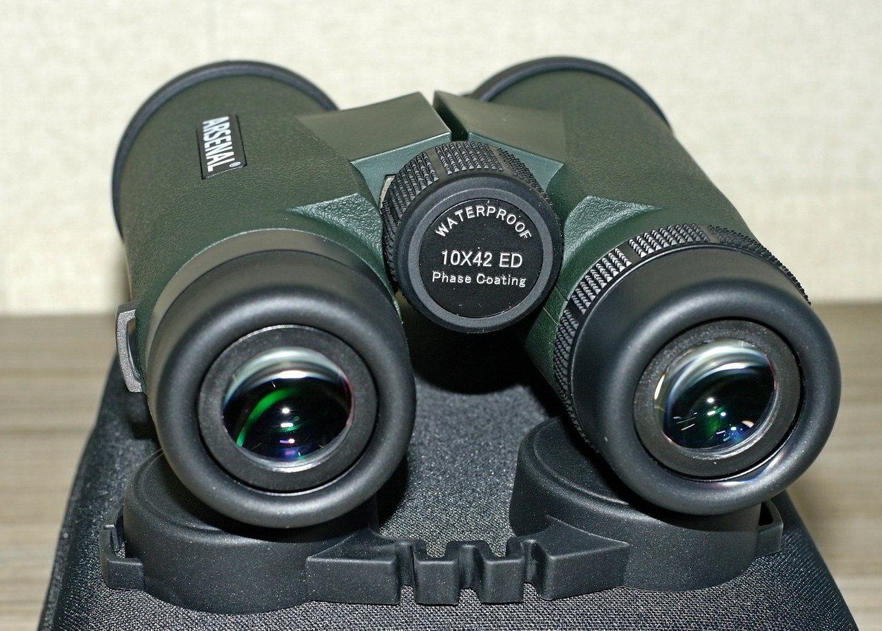

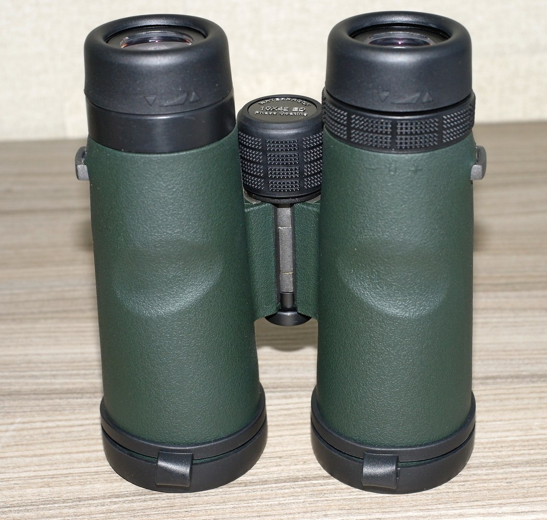

На правом окуляре бинокля расположено кольцо диоптрийной подстройки плюс-минус 5 диоптрий. Усилие на этом колесе умеренно-тугое (случайно не собьется). На корпусах наглазников есть стрелки с указанием направления вращения.
Для удобного хвата в нижней части тубусов бинокля отформованыны специальные углубления для пальцев.

Конструкция бинокля типичная для биноклей с призмами Roof: Н-образная, центральная ось соединяет два прямых монокля. Фокусировка центральная (рифленый барабан на центральной оси). Габариты бинокля: ширина 126 мм, высота 60, длина 150 мм. Масса 698 гр.
Объектив - двухлинзовый с воздушным промежутком и зеленоватым антибликовым покрытием. Поверхность призмы, обращенная к объективу, просветлена. Световой диаметр линз объектива точно 42 мм. Линзы немного утоплены под передним обрезом (примерно на 8 мм). На линзах окуляров просветление сине-фиолетовое.

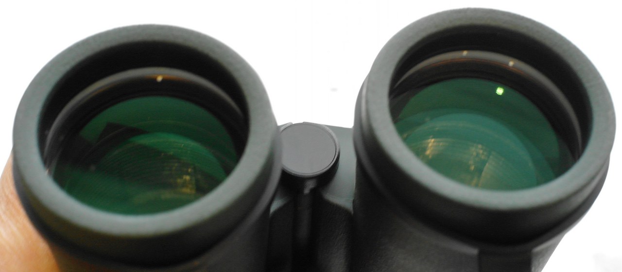

В бинокле применена внутренняя фокусировка. Окуляры имеют жесткие обрезиненные выдвигающиеся поворотные наглазники с фиксацией в четырех положениях. Диаметр наглазника 42 мм снаружи и 31мм внутри, высота подъема 8,5 мм. Световой диаметр глазной линзы 21 мм. Вынос выходного зрачка составляет 18 мм от глазной линзы.
Подгонка межзрачкового расстояния осуществляется сгибанием половинок бинокля, усилие умеренно тугое, межцентровое расстояние держится уверенно, люфтов нет. Диапазон изменений межзрачкового расстояния (расстояния между оптическими осями окуляров) составляет от 56 до 74 мм.
Выходные зрачки обоих окуляров правильной круглой формы диаметром 4,2 мм, что соответствует увеличению 10х. Ближе к краю поля зрения заметно проявление виньетирования поля зрения.
