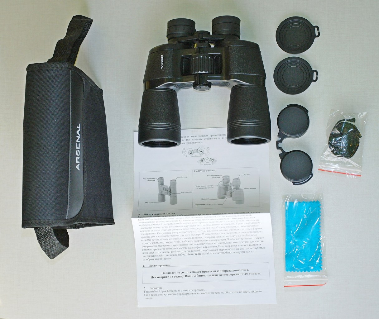

Внутри картонной коробки находится футляр-кейс с биноклем, ремешок для футляра, ремешок для бинокля, салфетка для протирки оптики, инструкция.
Обзор бинокля  Arsenal 10х50 Porro 27 Март 2015 13:30 шестое

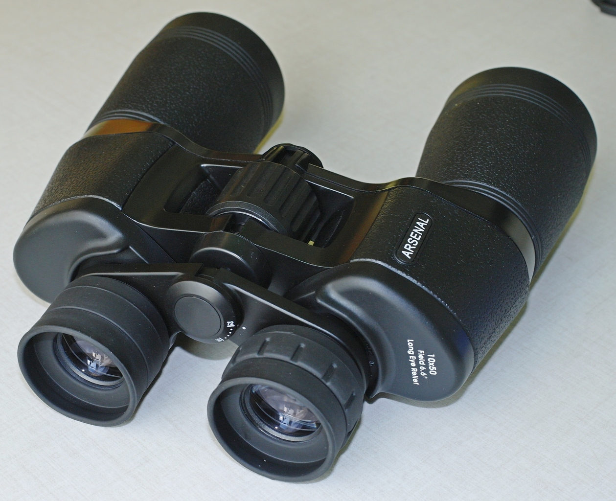

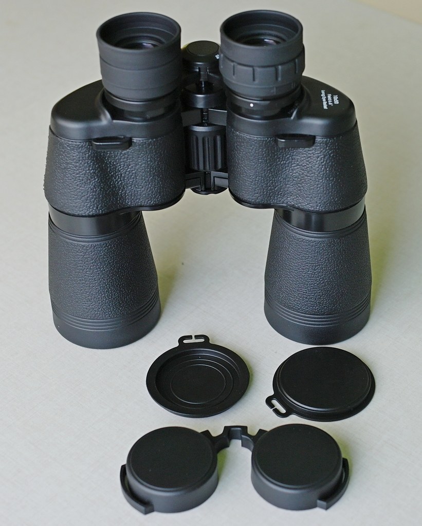

Первое впечатление при осмотре бинокля: «До чего же он аккуратно изготовлен!»
Откровенно говоря, по аккуратности изготовления и качеству материалов этот бинокль не уступает, а где-то даже лучше многих куда более дорогих моделей.
Что ж, большой и жирный плюс!
Сумка самая обычная – нейлоновая, с дерматиновой черной полоской в верхней части и замком-липучкой.
К сумке прикреплен ремешок для ношения. У ремешка вполне достаточная длина и ширины для комфортного использования.
Для ношения самого бинокля имеется узкий нейлоновый ремешок, явно недостаточной ширины, хотя мне кажется это не проблема, т.к. бинокль удобнее носить в комплектной сумке.
В комплекте с биноклем идут две раздельные крышки для объективов, которые не одеваются на тубусы, а вставляются в них. Держатся они на своих местах отлично (легко вставляются и легко вынимаются).
Крышки на окуляры сдвоенные, и через них пропускается шейный ремешок, в крышках на объектив есть проушины, которыми они также подкрепляются к этому самому ремешку. Оригинальное решение!

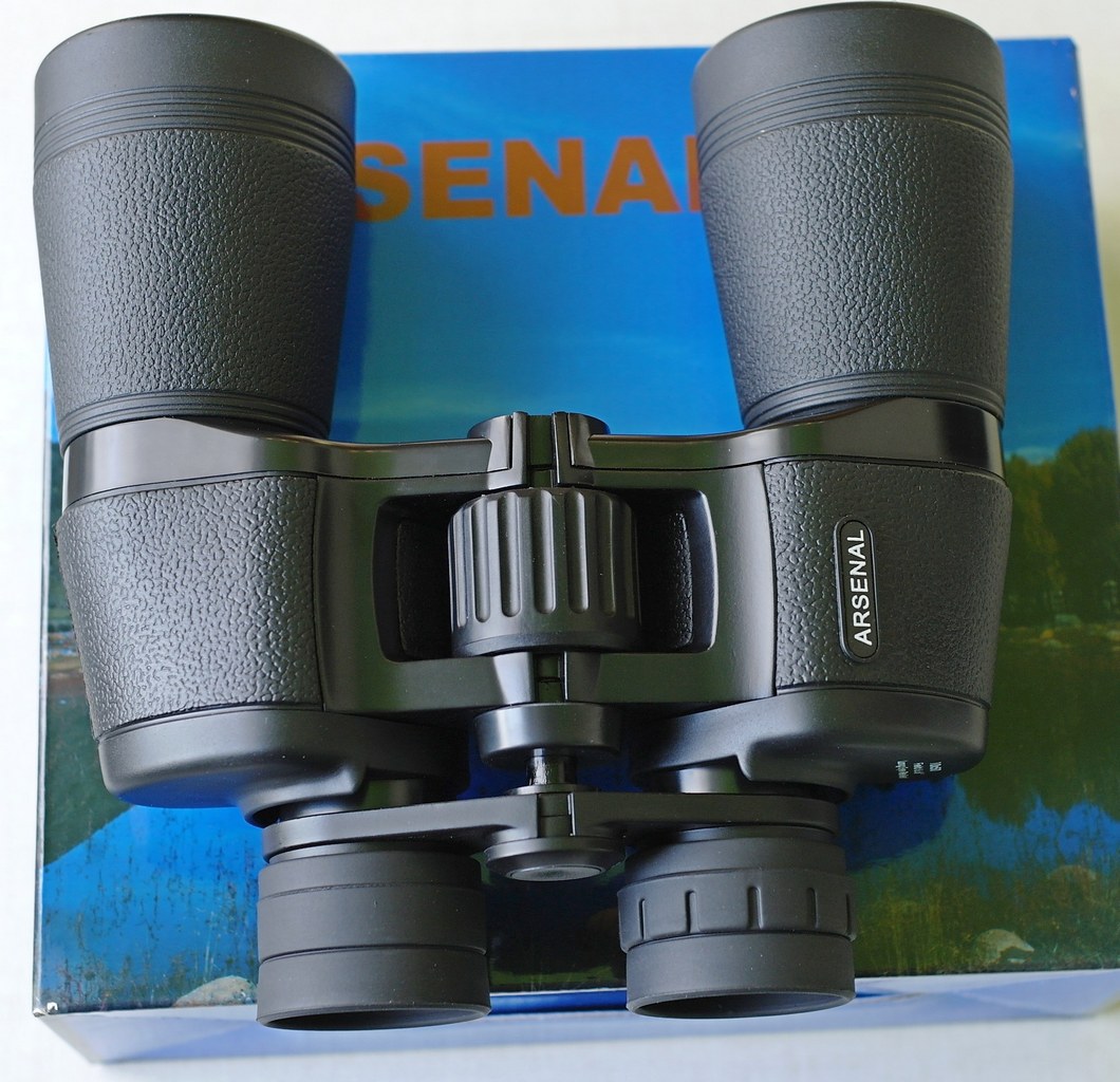

Бинокль призменный, системы Порро, с центральной фокусировкой и диоптрийной коррекцией на правом окуляре плюс-минус 5 диоптрий. Усилие на колесике центральной фокусировкой умеренно-тугое (в самый раз). Корпус бинокля изготовлен из качественного черного поликарбоната, с пупырчатым рифлением, который приятен на вид и ощупь. Стоит отметить, что пластик не издает абсолютно никаких неприятных запахов. На правом призменном блоке бинокля, в специальном углублении, вклеен шильдик с надписью «Arsenal». Спереди на центральной оси под пластиковой заглушкой имеется резьба 1/4" для крепления на фотоштатив.
Обзор бинокля  Arsenal 10х50 Porro 27 Март 2015 13:30 четвертое
Габариты бинокля (Max):
- длина 165 мм;
- ширина 194 мм;
- высота 63 мм.
Вес 845гр.
Обзор бинокля  Arsenal 10х50 Porro 27 Март 2015 13:30 третье

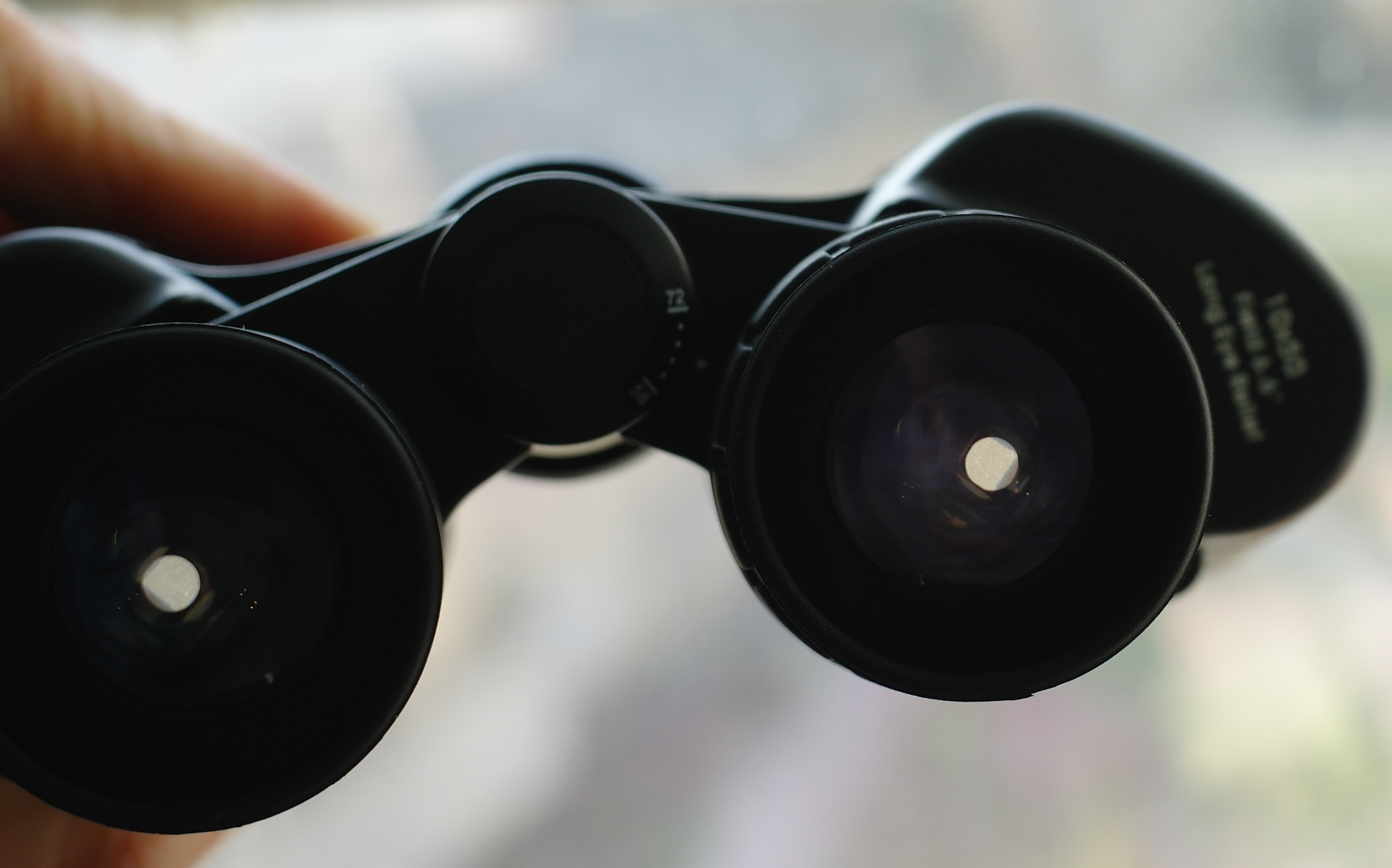

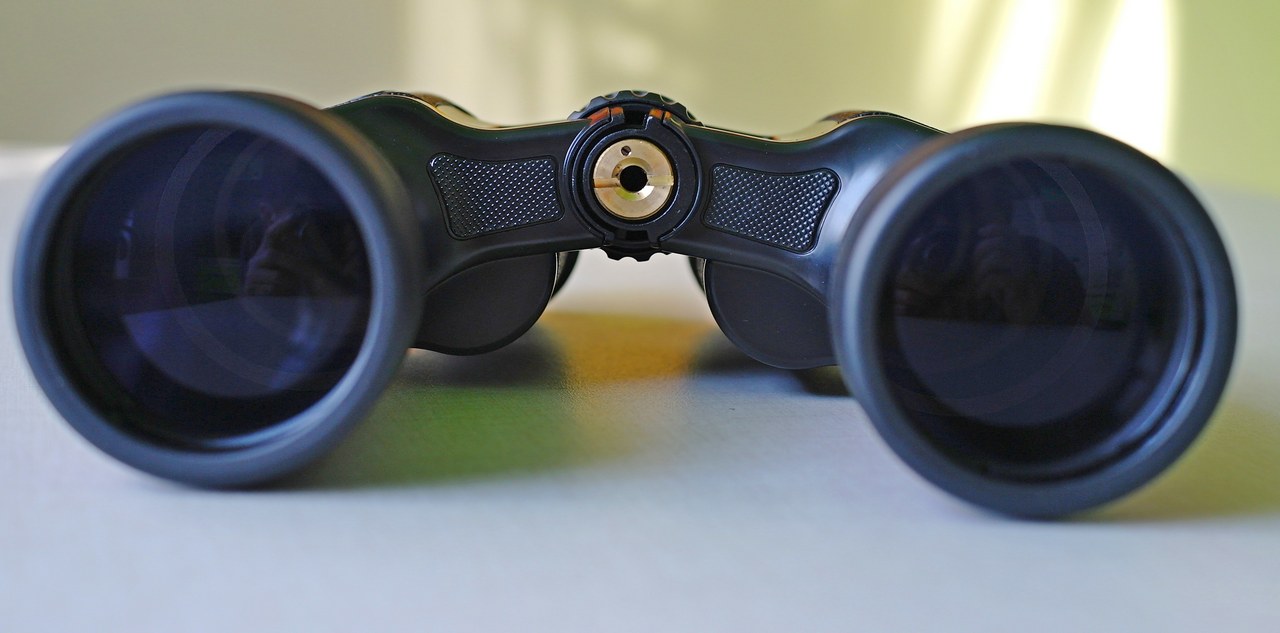

Объективы бинокля – двух линзовые ахроматы с сине-фиолетовым антибликовым покрытием. Поверхности призм, обращенная к объективу, не просветлены.
Измеренный световой диаметр линз объектива 48мм. Линзы немного утоплены под передним обрезом (примерно на 8 мм). На глазных линзах окуляров также нанесено сине-фиолетовое просветление.
Окуляры имеют мягкие резиновые фиксированные наглазники. Вынос выходного зрачка составляет 17 мм от глазной линзы.
Обзор бинокля  Arsenal 10х50 Porro 27 Март 2015 13:30 второе
Подгонка межзрачкового расстояния осуществляется сгибанием половинок бинокля, усилие умеренно тугое, межцентровое расстояние держится уверенно, люфтов нет. Коллимация обоих труб без замечаний. Диапазон изменений межзрачкового расстояния (расстояния между оптическими осями окуляров) указан на заднем торце центральной штанги бинокля и составляет от 58 до 72 мм. Замеренные значения полностью с ними совпадают.
Выходные зрачки обоих окуляров по краям подрезаны по квадрату, что является признаком применения призм (ВК7) и имеют диаметр 4,5 мм. Ближе к краю поля зрения заметно проявление виньетирования поля зрения.
Обзор бинокля  Arsenal 10х50 Porro 27 Март 2015 13:30 первое
Фокусное расстояние объектива 230 мм (измерено методом сдвига окуляра при перефокусировке), окуляра 23. Увеличение точно 10х.
Измеренное поле зрения окуляров составляет 59 градусов.
Измерение линейного поля зрения дало значение 105м. В пересчете на угловое поле 6 градусов.
Точка ближайшей фокусировки - 5 метров.
