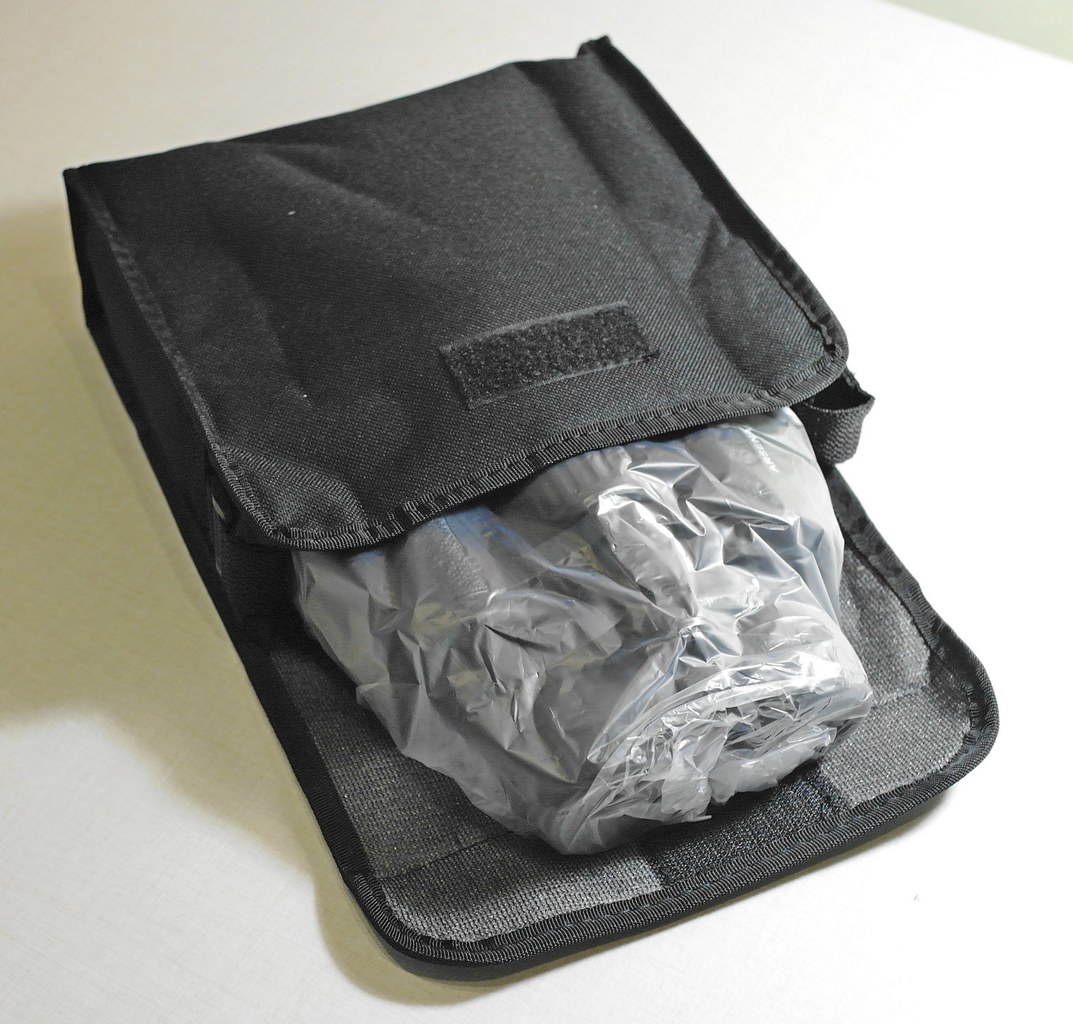

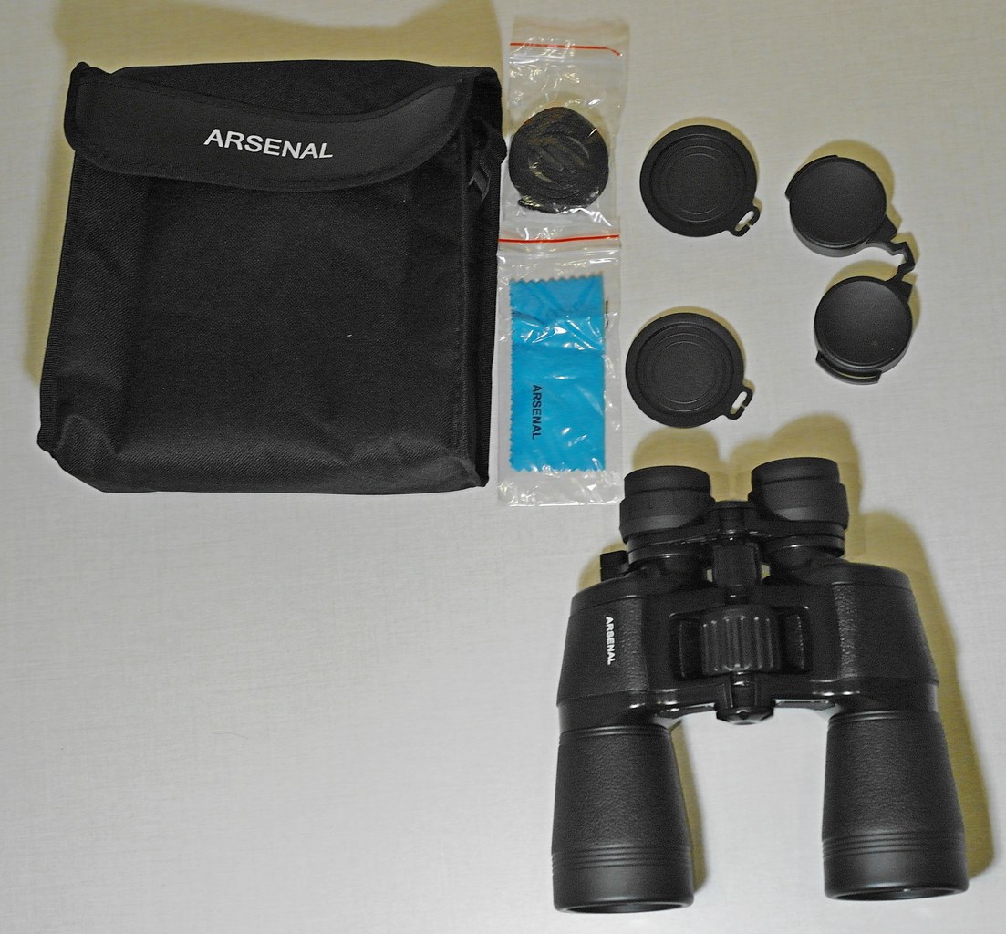

Для переноски бинокля служит нейлоновая сумка на ремешке настраиваемой длины. Кроме того, прилагается ремешок для бинокля, салфетка для протирки оптики, инструкция.
По внешнему виду и габаритам бинокль очень похож на 10х50 Porro (арт. nbn18-1050), за исключением окулярного узла.
Обзор бинокля Arsenal 10-30х50 Porro 17 Апрель 2015 11:31 восьмое
В остальном, сумка, крышки для объективов и окуляров, ремешки абсолютно идентичны. Все, как и в предыдущей модели, изготовлено тщательно и аккуратно.

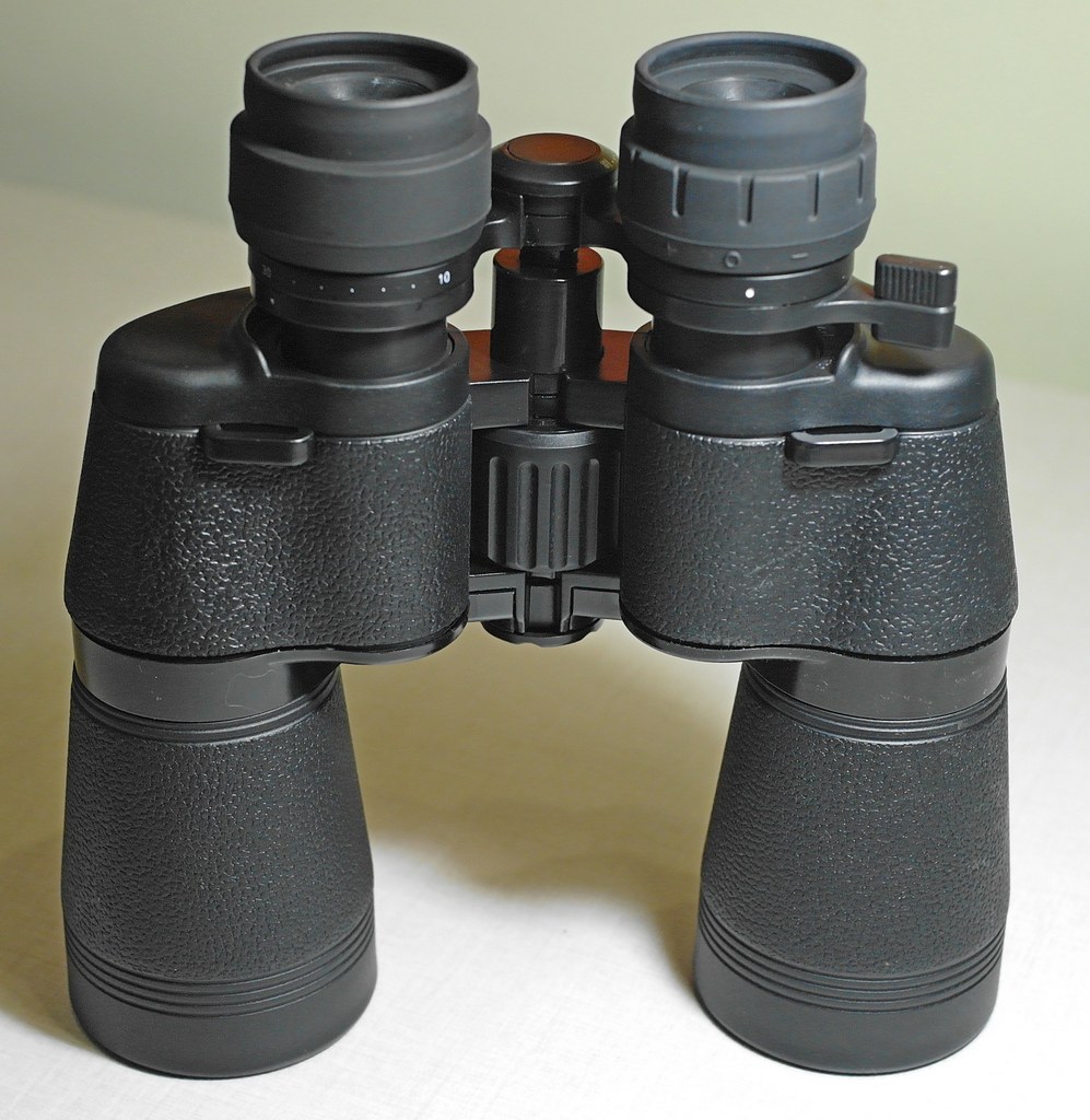

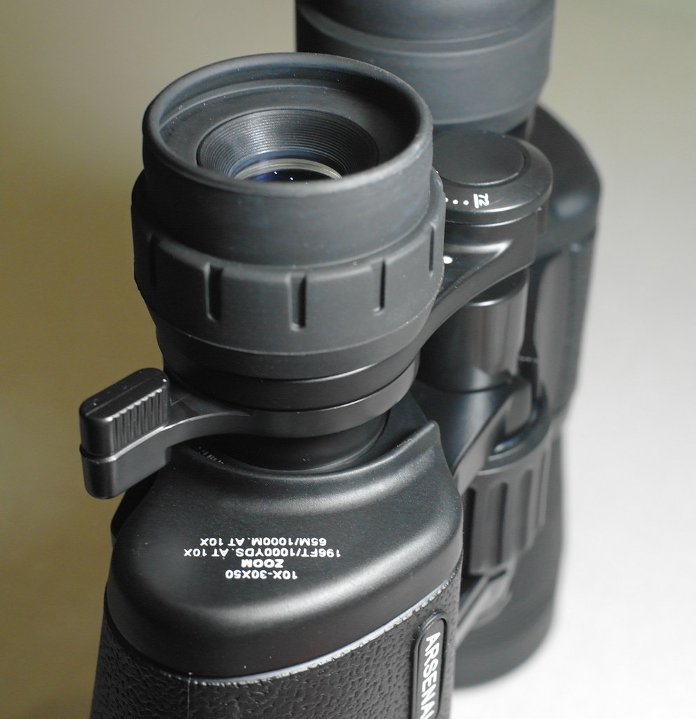

Бинокль призменный, системы Порро, с центральной фокусировкой и диоптрийной коррекцией на правом окуляре плюс-минус 5 диоптрий. Между правым призменным блоком и правым окуляром расположен рычажок регулировки зума. Рычажок пластиковый, но выглядит надежно. Усилие на нем небольшое, перемещение плавное.
Обзор бинокля Arsenal 10-30х50 Porro 17 Апрель 2015 11:31 шестое
При нажатии на этот рычаг происходит изменение фокусного расстояния окуляров, приводящее в свою очередь к изменению кратности бинокля.

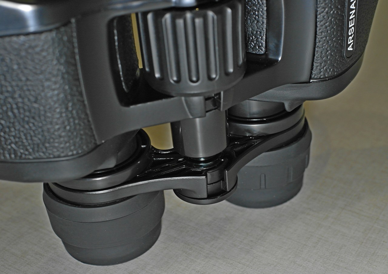

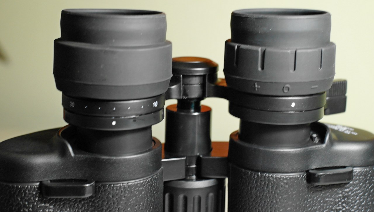

Передача вращающего усилия с правого окуляра на левый окуляр (для изменения кратности) происходит при помощи специальной тяги (что-то вроде пассика в магнитофоне), уложенной в специально выполненной направляющей, расположенной на внутренней поверхности пластин, соединяющих половинки бинокля. Индикация текущей кратности бинокля выполнена на левом окуляре и осуществляется перемещением белой метки на вращающемся кольце вдоль шкалы, нанесенной на нижней части левого окуляра между числами 10 и 30. Очень наглядно и удобно.

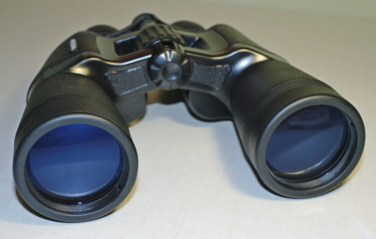

Объективы бинокля – двух линзовые ахроматы с сине-фиолетовым антибликовым покрытием. Поверхности призм, обращенная к объективу, не просветлены.
Измеренный световой диаметр линз объектива 49мм. Линзы немного утоплены под передним обрезом (примерно на 7 мм). На глазных линзах окуляров также нанесено сине-фиолетовое просветление.

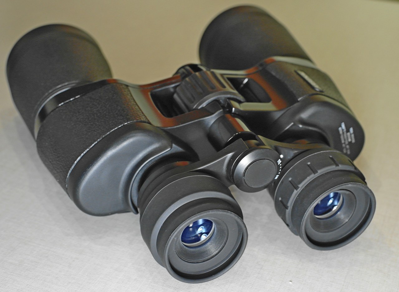

Окуляры имеют мягкие резиновые нерегулируемые наглазники. Диаметр и высота наглазников оптимальны. Вынос выходного зрачка от глазной линзы зависит от кратности и составляет:
- 20 мм при 30х;
- 24 мм при 10х.
Подгонка межзрачкового расстояния осуществляется сгибанием половинок бинокля, усилие умеренно тугое, межцентровое расстояние держится уверенно, люфтов нет. Коллимация обоих труб просто отличная. Диапазон изменений межзрачкового расстояния (расстояния между оптическими осями окуляров) указан на заднем торце центральной штанги бинокля и составляет от 58 до 72 мм. Замеренные значения совпадают с ними.
