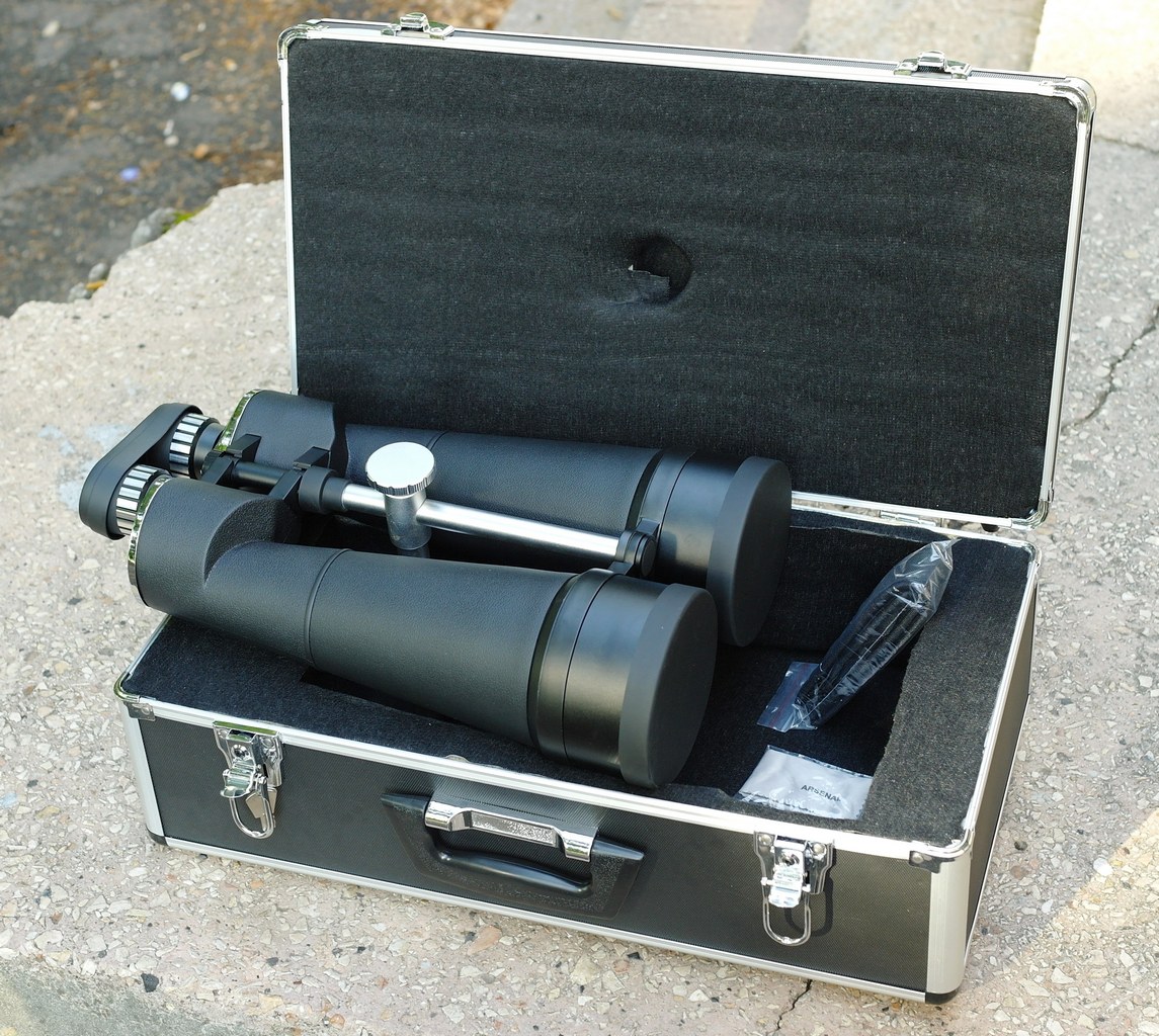

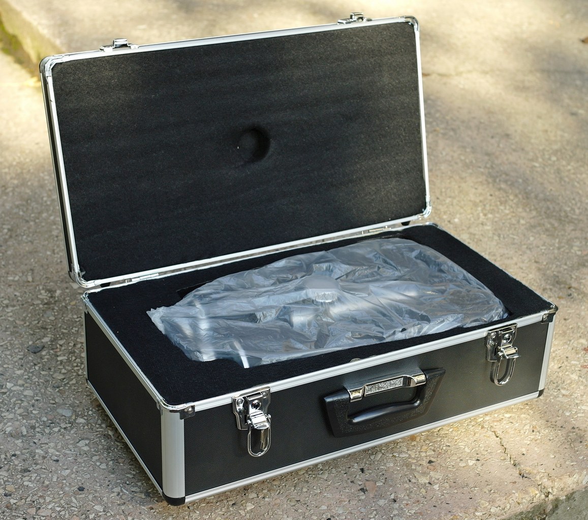

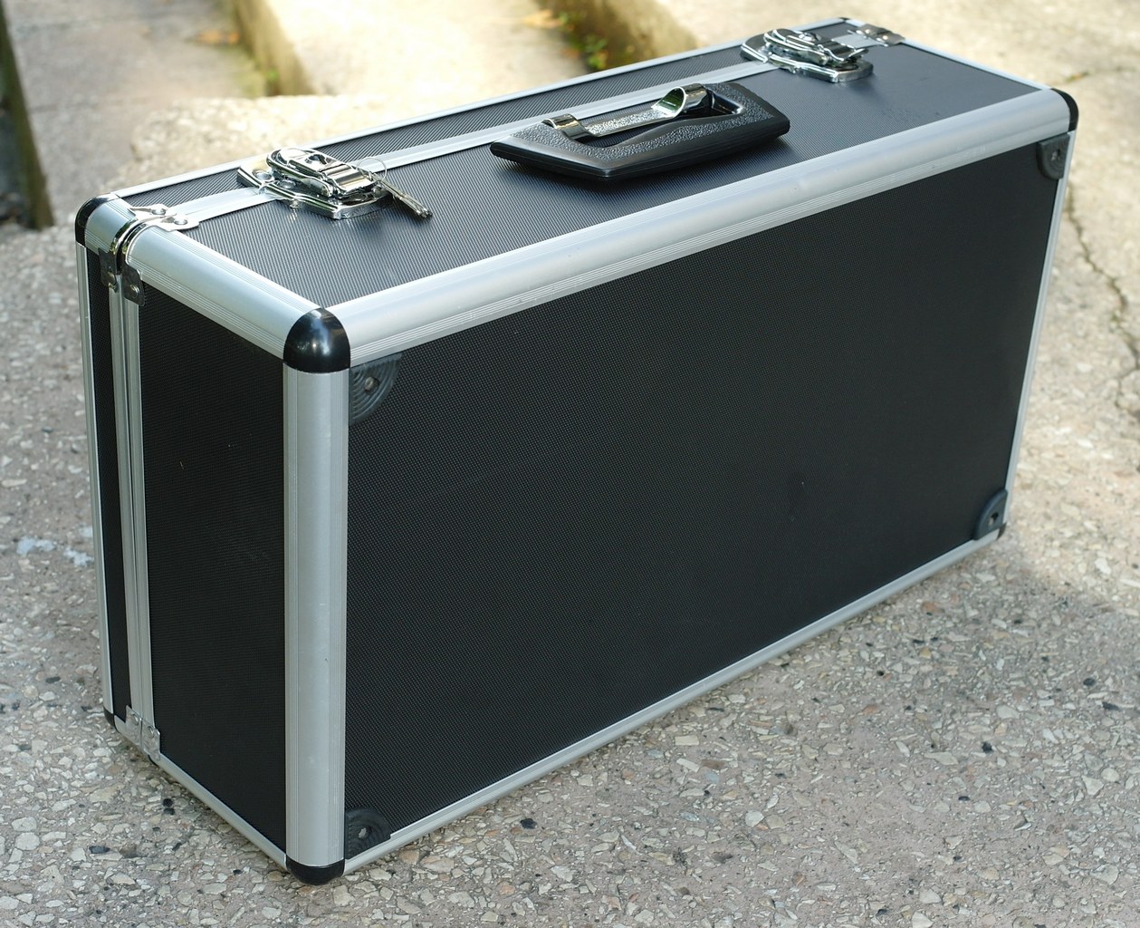

Кейс имеет алюминиевый каркас и вставки из черного рифленого ромбиком пластика.
Размеры кейса 530х300х190. Вес вместе с содержимым около 6,350 кг.
Обзор бинокля Arsenal 25х100 22 Август 2015 17:52 восьмое
Внутрь кейса вложен вкладыш из черного вспененного полистирола, отформованный под форму бинокля, оклеенный синтетической тканью и сам бинокль, завернутый в полиэтиленовый пакет. Кроме того, в пакете также находится свернутый широкий шейный ремень и салфетка для протирки оптики. На объективах надеты крышки из очень мягкой черной резины, из такой же резины сделана и сдвоенная крышка для окуляров.

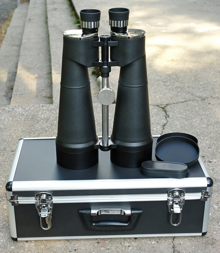

Первое впечатление превосходное. Все изготовлено очень аккуратно. Бинокль зафиксирован в ложе достаточно плотно, но при этом легко из него вынимается. Сразу обращают на себя внимание его внушительные размеры и вес. Стоит также отметить высокое качество исполнения механики и оптики. Откровенно я даже не ожидал, что он настолько хорошо выполнен. При беглом осмотре не нашел никаких заметных изъянов.
Даже моя жена, повидавшая уже много всякой оптики в нашем доме (она редко на что-либо акцентирует внимание) отметила, что он выглядит очень солидно. Первое чувство, когда берешь его в руки - «хочу иметь такого красавца».

Вес бинокля:
- с крышками на объективы и окуляры - 4133 гр;
- чистый вес – 4015 гр.
Бинокль имеет призменную систему оборачивания изображения Порро. Две огромные призменные зрительные трубы соединены между собой тремя парами крепких планок, которые шарнирно соединяются на толстой центральной штанге из полированного металла (алюминий?). В передней части штанги находится крепежно-зажимной узел, который служит для фиксации бинокля на штативе (прикручивается на фотовинт) и балансировки бинокля за счет перемещения этого узла вдоль штанги.

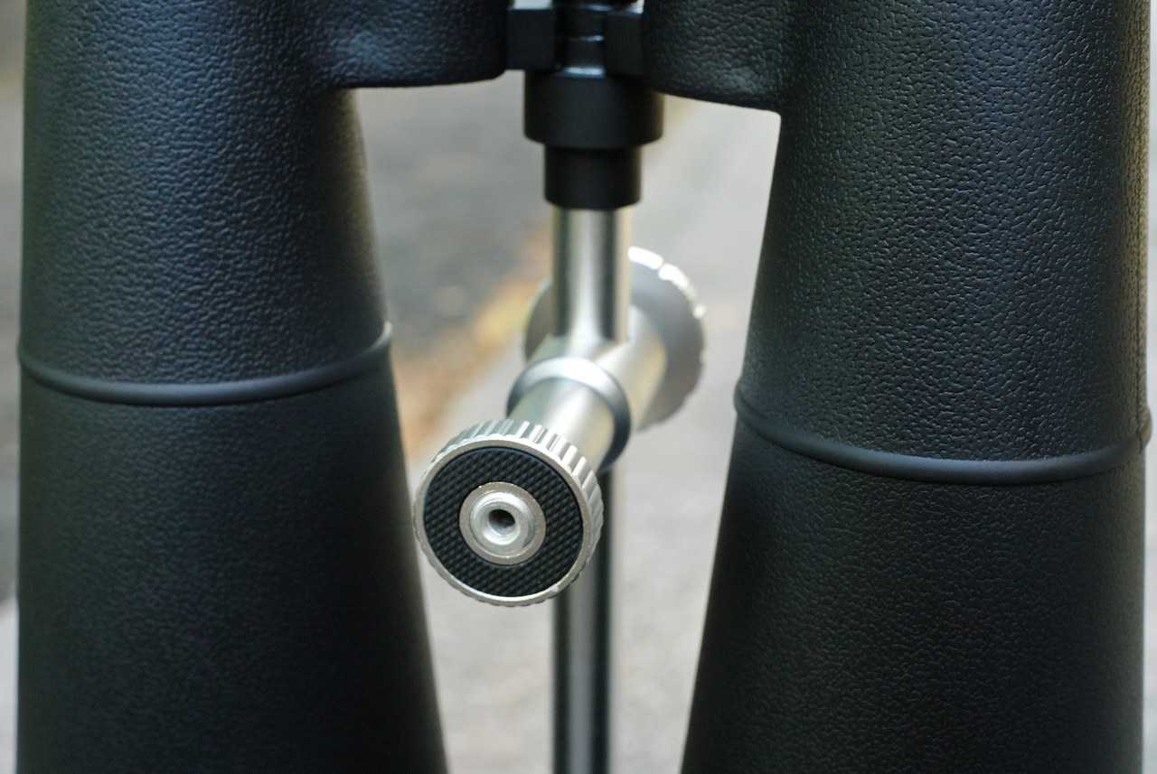

Диапазон регулировки межзрачкового расстояния 54÷72 мм. Усилие, при подгонке межзрачкового расстояние оптимальное. Тубусы бинокля, включая призменные блоки, очень аккуратно оклеены материалом, с фактурой под кожу.

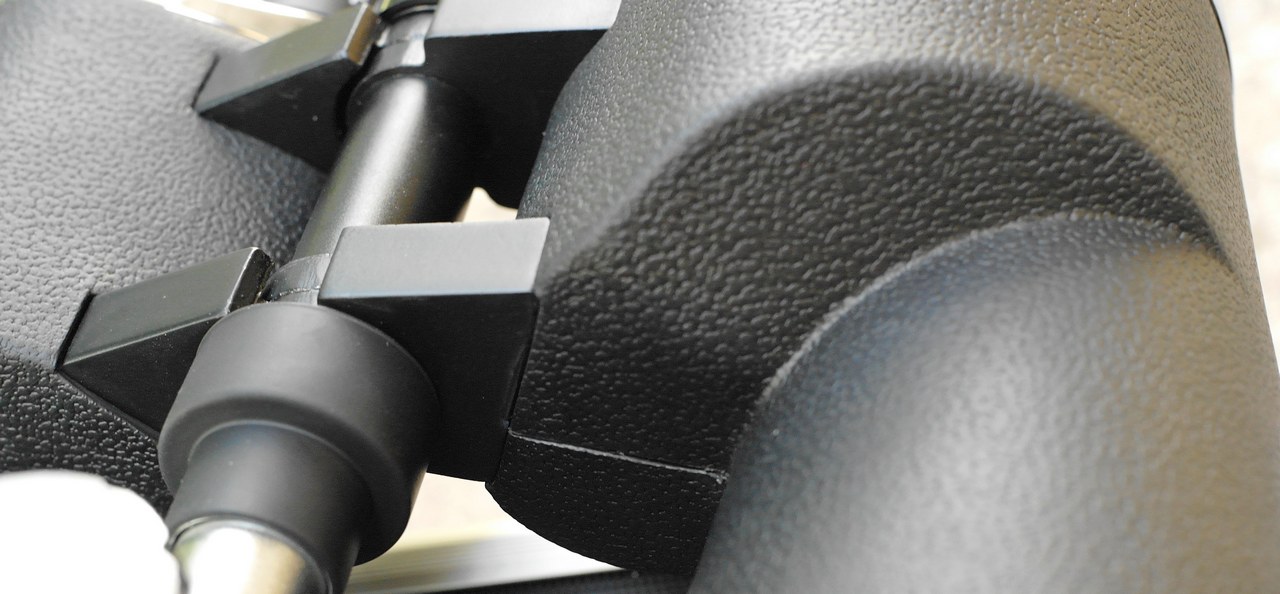

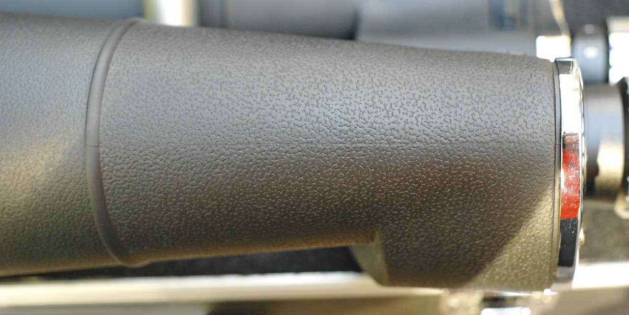

Наружные клееные стыки на тубусах едва заметны (настолько хорошо подогнан материал).
Обзор бинокля Arsenal 25х100 22 Август 2015 17:52 третье

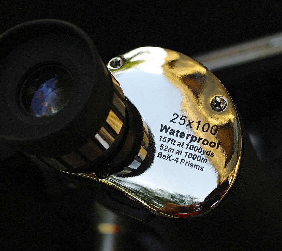

Внутренние на призменных блоках более заметны, но также выполнены очень хорошо. Материал приятен на вид и ощупь, нигде не отслаивается. Торцы призменных блоков со стороны окуляров закрыты блестящими никелированными крышками.

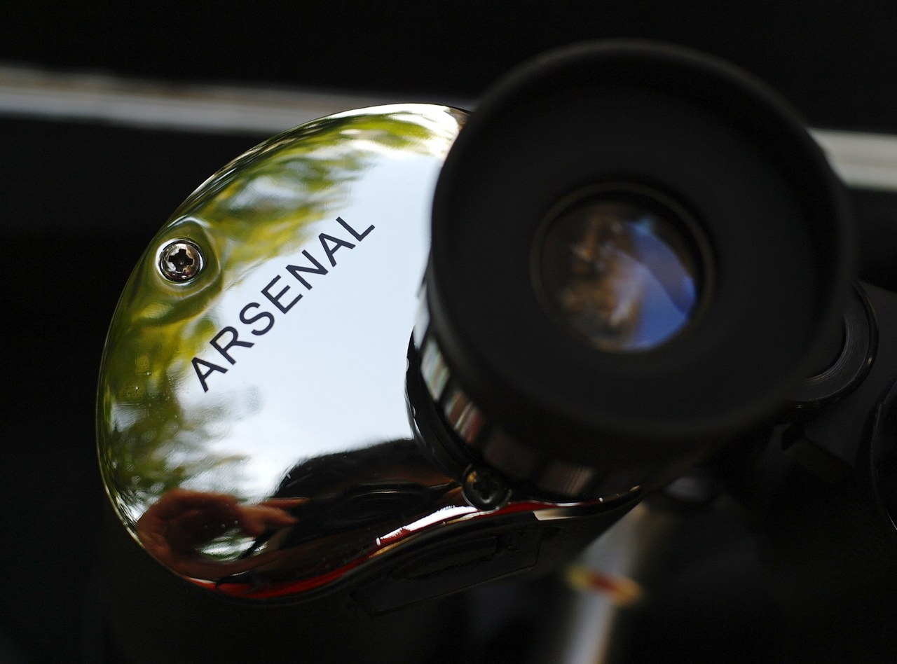

На этих крышка черной краской выполнены надписи:
- на левой Arsenal;
Обзор бинокля Arsenal 25х100 22 Август 2015 17:52 второе
-на правой 25х100, Waterproof, 157ft at 1000 yds, 52m at 1000m, Bak-4 Prisms.

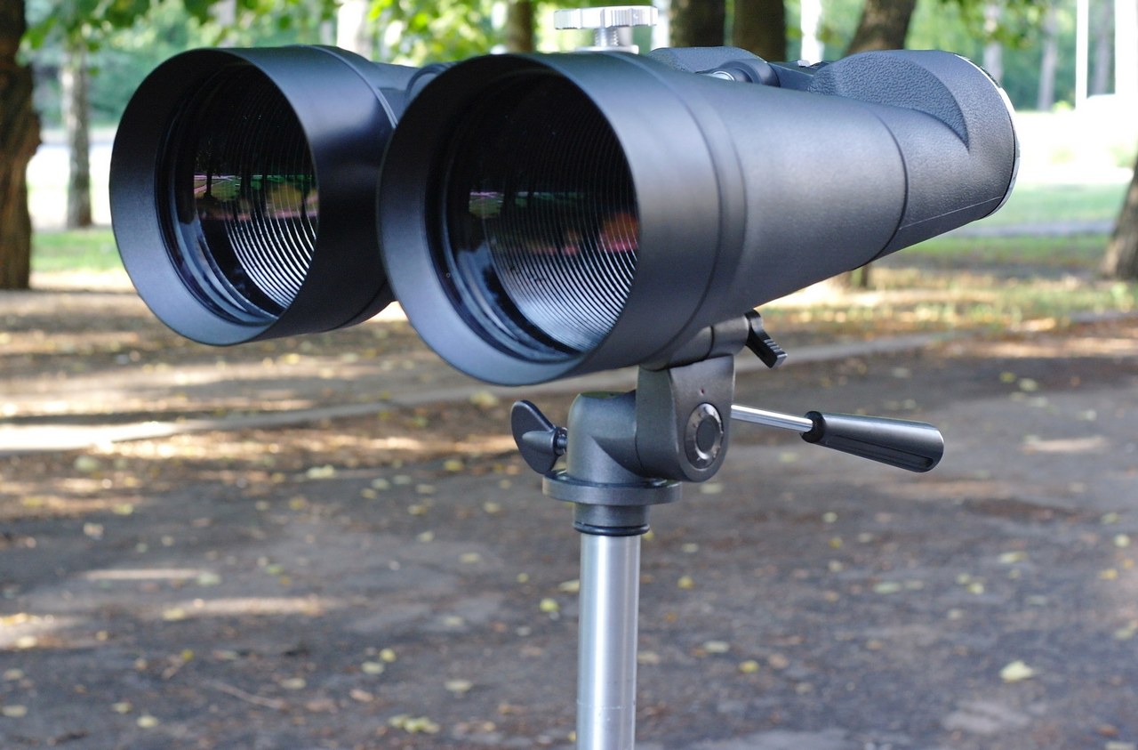

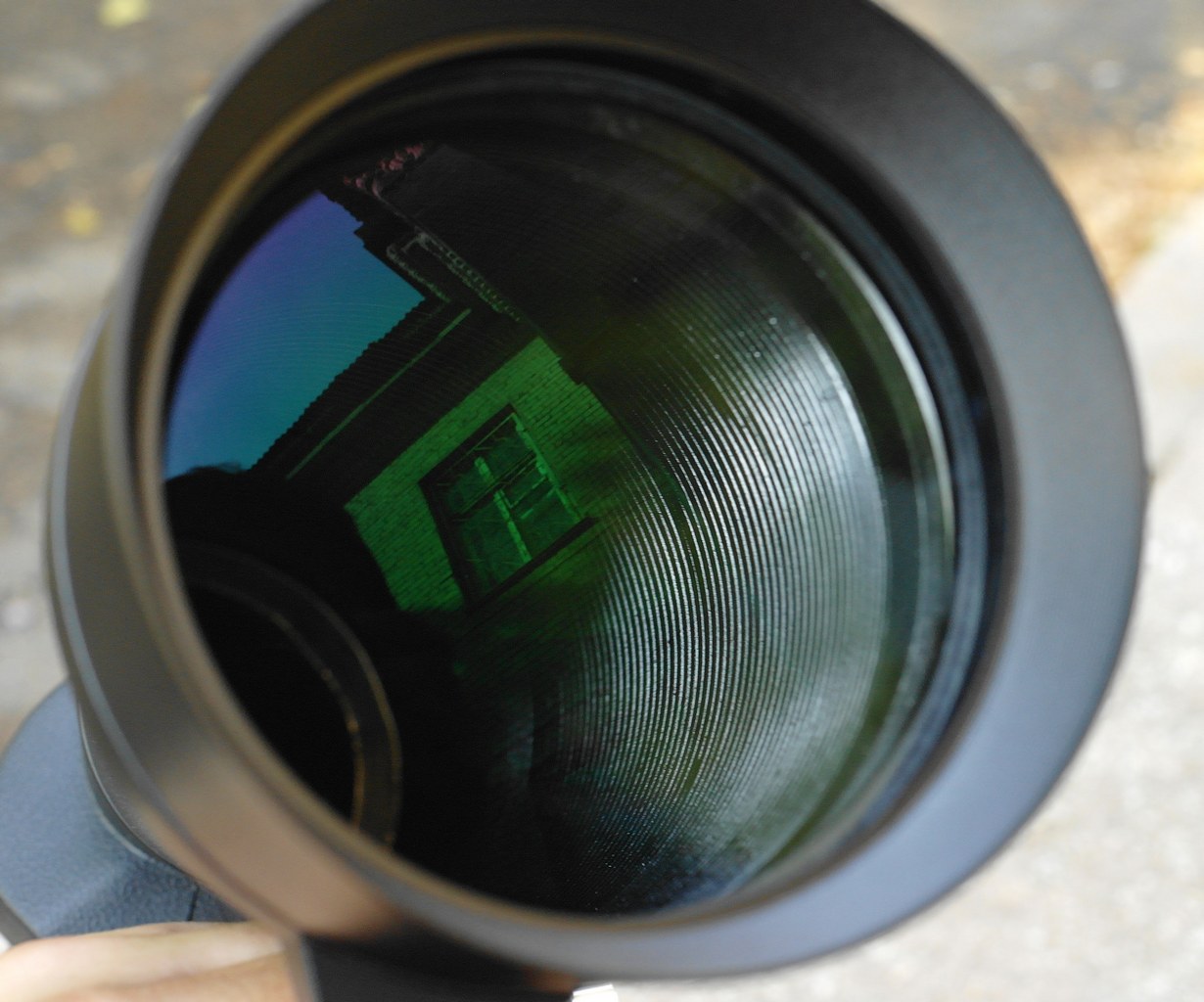

Объективы бинокля – ахроматические склейки с качественным просветлением всех поверхностей с зеленым оттенком.
Блики от просветленных поверхностей не яркие, приглушенные.

Световой диаметр объективов 99мм. Тест на обрезание апертуры показал действующую апертуру в 97 мм. Фокусное расстояние 450 мм. Торцы линз объектива хорошо зачернены и утоплены относительно переднего среза бинокля на 23мм. На внутренней поверхности тубусов выполнена светозащитная проточка и нанесена черная, глянцевая краска.

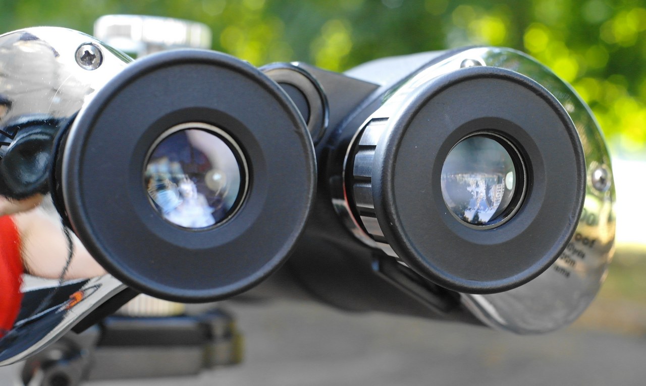

Окуляры у этого бинокля имеют внушительные размеры:
- наружный диаметр наглазников – 50мм;
- внутренний диаметр наглазников – 46мм;
- высота резинового наглазника – 13 мм;
- диаметр глазной линзы – 22 мм;
- вынос зрачка от стекла – 17 мм;
- фокус – 18мм;
Выходной зрачок правильной круглой формы диаметром 4 мм.
На всех линзах окуляра также нанесено просветляющее покрытие зеленоватого цвета.
Точечный источник света за головой наблюдателя дает 8 бликов: 5 цветных (зеленоватые) и 3 белесых. Что соответствует 3-компонетной 5-линзовой схеме. По ходу света: склейка, еще склейка и одиночная глазная линза. Что соответствует модифицированной схеме Эрфле. Торцы линз окуляров также зачернены.
На наружной поверхности корпуса окуляров прикреплены прямоугольные металлические блестящие пластинки. Они стильно смотрятся и за них удобно вращать окуляры при фокусировке.

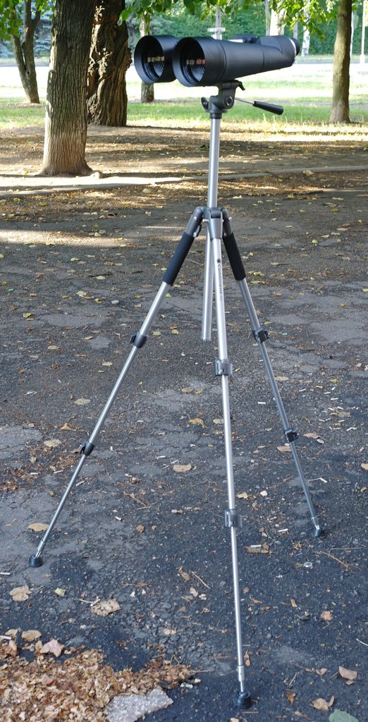

Бинокль был установлен на грузоподъемный фотоштатив Continent H-3, который оказался немного слабоват для такой нагрузки, но в целом справился с поставленной задачей.

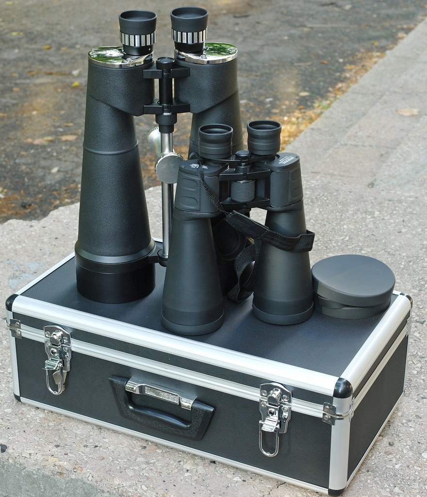

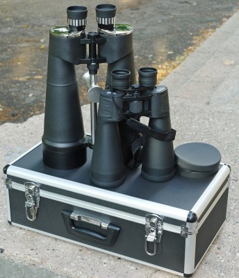

На этом снимке для сравнения габаритов я поставил рядом с Arsenal 25х100 свой совсем не маленький бинокль Arsenal 15х70
Отрицательными моментами являются обременительные габариты и вес, что влечет за собой применение очень мощного и дорогого штатива, а еще лучше параллелограмма. Наблюдения небесных объектов, находящихся вблизи зенита лучше проводить полулежа, откинувшись в удобном кресле, в противном случае очень скоро начинает уставать и болеть шея.

Спасибо за обзор Андрей,в более ранних моделях была прилично заметна бочкообразная дисторсия сейчас я так понял менее заметна-значит следят за качеством и поправляют"дефекты",и тубусы стали с двух частей,раньше были цельные.По поводу азотозаполнения -действительно он ни разу внутри не потел занося его с мороза,только наружние части линз.
Рад, что оптика совершенствуется.

Сообщение  Заголовок сообщения: Re: Обзор бинокля Arsenal 25х100  |  Добавлено: 25.08.2015 15:11
И сейчас тубусы цельные. Просто так кожзам состыкован. Эти кольца просто декоративный элемент.
