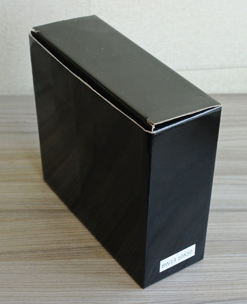

Вначале рассмотрим младшую модель – бинокль Arsenal 10х50 арт. BW13-1050 На сайте Астроскопа - https://astroscope.com.ua/binokl_arsena ... /31879.htm
Бинокль Arsenal 10х50 арт. BW13-1050 поставляется характерной для компании United Optics однотонной черной коробке 220х195х80 из плотного глянцевого картона.
Сравнение популярных биноклей размерности 10х50 от Arsenal 09 Сентябрь 2015 18:35 восьмое
На единственном небольшом белом стикере указана надпись BW13-1050.

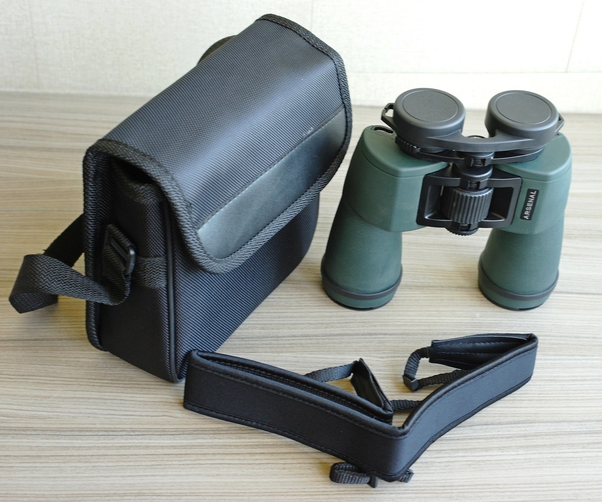

Содержимое картонной коробки:
- нейлоновый футляр с биноклем;
- ремешок для футляра;
- ремешок для бинокля;

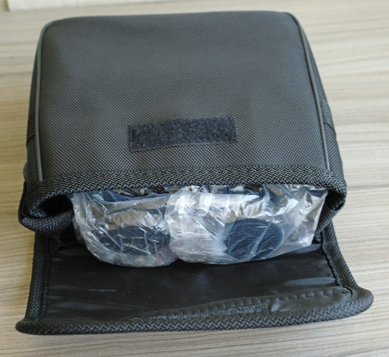

Футляр для ношения удобный из плотной и довольно толстой черной нейлоновой ткани. Футляр застегивается посередине застежкой - липучкой. Ремешок для ношения бинокля достаточной ширины, но простенький, невзрачный на вид.

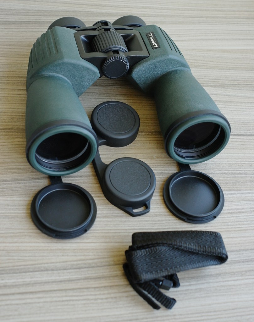

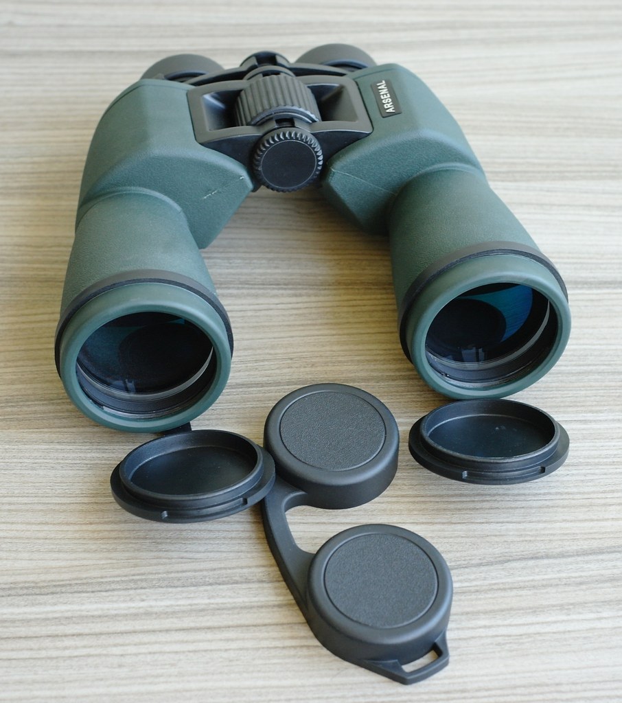

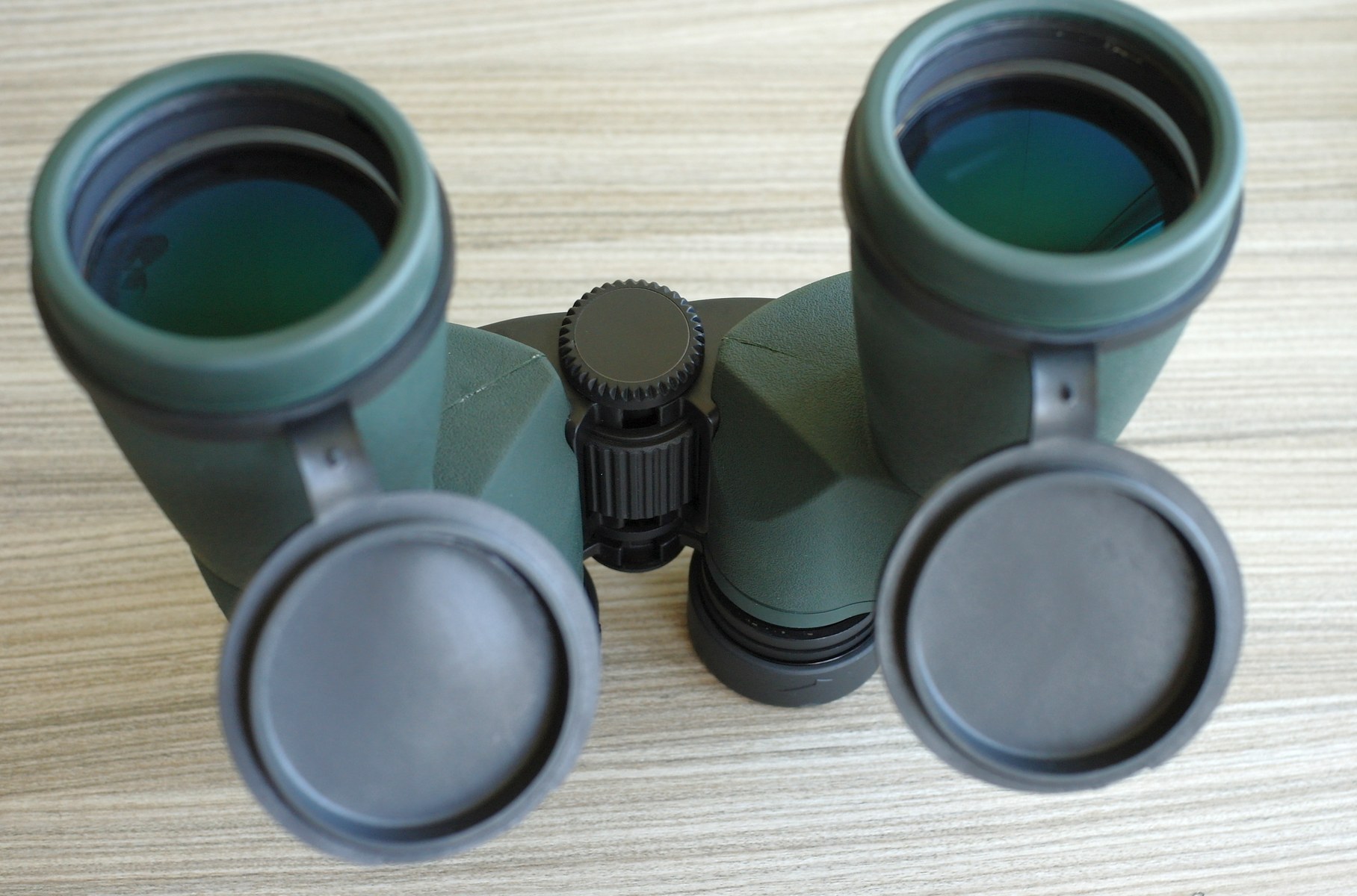

Линзы объективов и окуляров бинокля закрываются крышками из черной резины. Крышки объективов раздельные и прикреплены к тубусам короткими ремешками, присоединенным к надетым на корпус тонким резиновым колечкам. Крышки окуляров соединены между собой гибкой перемычкой.

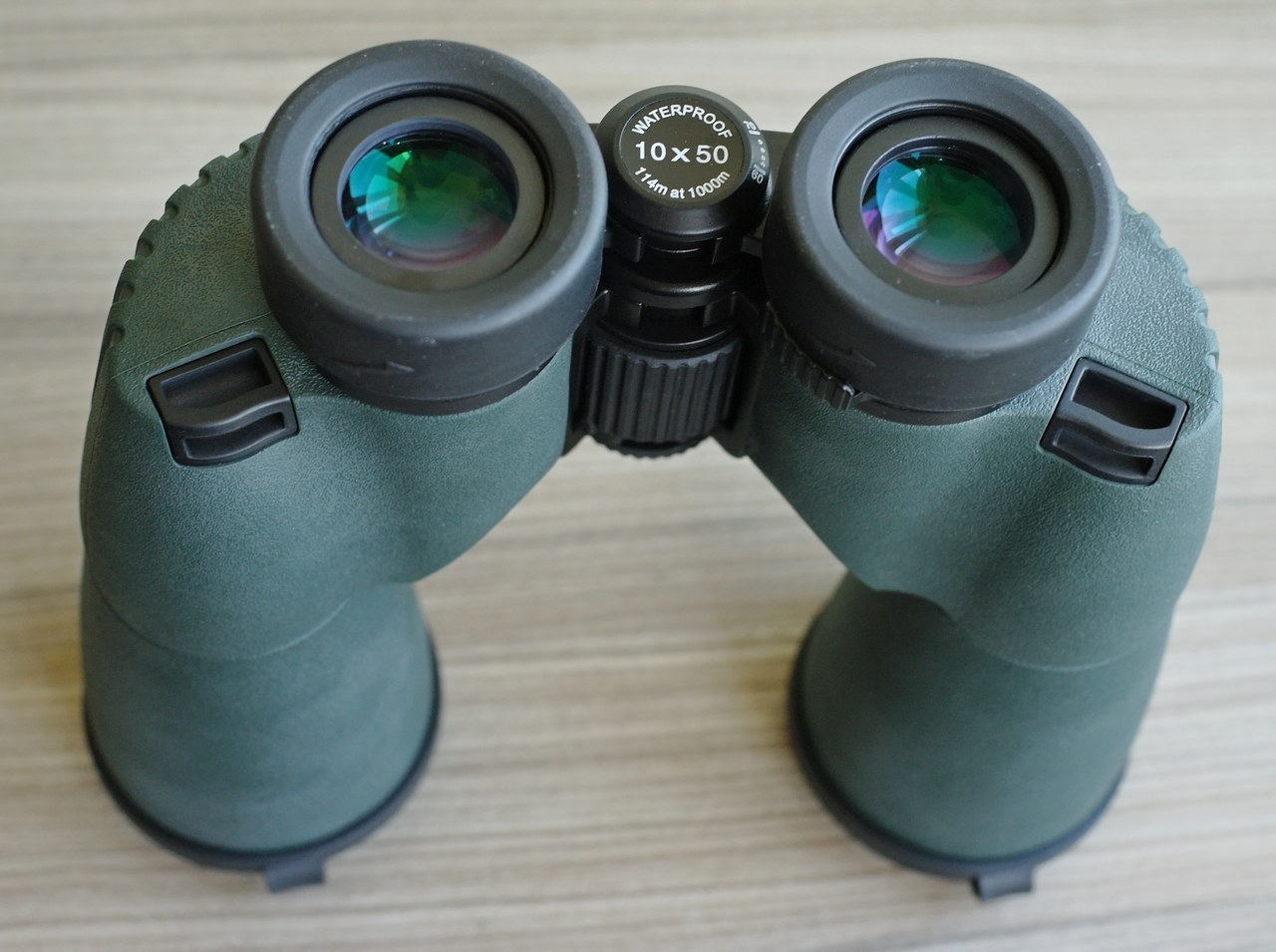

В торце колеса центральной фокусировки имеется надпись белой краской:
" Waterproof, 10x50, 114m at 1000m”.

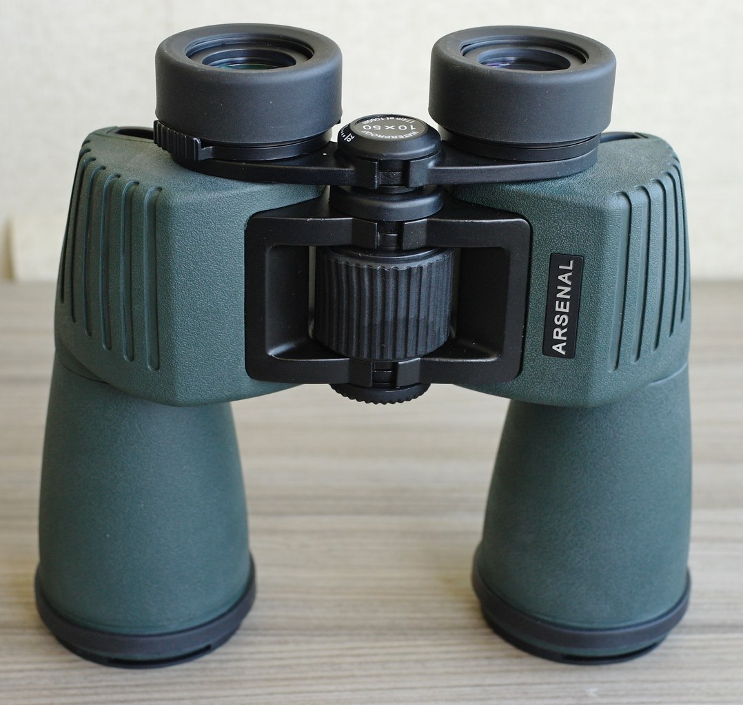

На левом тубусе бинокля, в специальном углублении, вклеен шильдик с надписью «Arsenal». На призменных блоках имеются декоративные полосы в виде неглубоких продольных борозд.

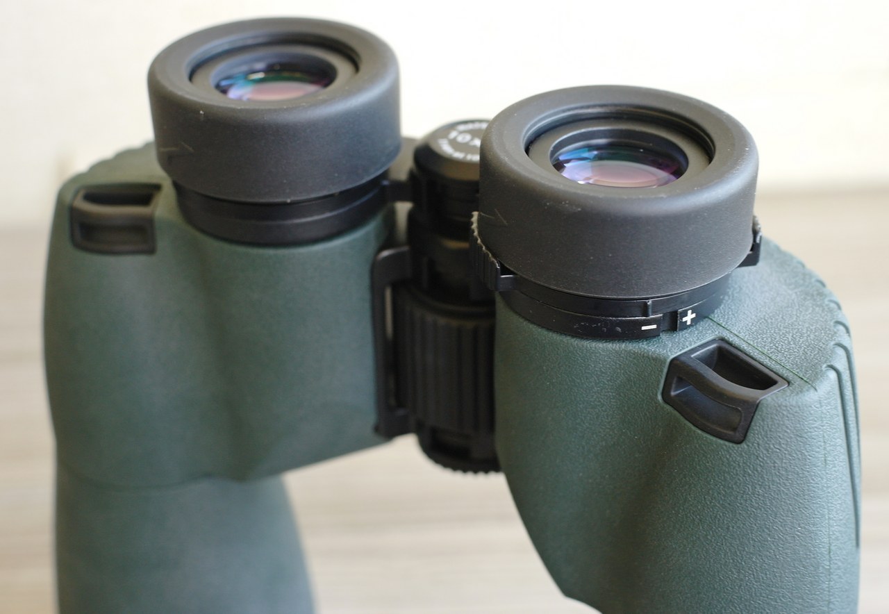

Бинокль призменный, системы Порро, с центральной фокусировкой и диоптрийной коррекцией на правом окуляре плюс-минус 5 диоптрий. Механизм диоптрийной подстройки выполнен оригинально, в виде двух одинаковых сегментов, диаметрально симметричных друг относительно центра. На корпусах наглазников есть стрелки с указанием направления вращения.
Сравнение популярных биноклей размерности 10х50 от Arsenal 09 Сентябрь 2015 18:35 третье
Спереди на центральной оси под пластиковой заглушкой имеется резьба 1/4" для крепления на фотоштатив.
Максимальные габариты бинокля: ширина 200 мм, высота 70, длина 192 мм. Масса 944 гр. (без крышки на окуляры).

Объектив – ахроматическая склейка с зеленовато-фиолетовым антибликовым покрытием. Торцы линз зачернены. Поверхность призмы, обращенная к объективу, не просветлена. Световой диаметр линз объектива 50 мм. Линзы утоплены под передним обрезом на 10 мм. На линзах окуляров просветление тоже зеленовато-фиолетовое, но немного другого оттенка, чем на объективе.
Окуляры имеют жесткие обрезиненные выдвигающиеся поворотные наглазники с фиксацией в четырех положениях. Торцы линз зачернены. Наружный диаметр наглазника 46 мм, внутренний 31мм, высота подъема 8,5 мм. Световой диаметр глазной линзы 21 мм. Вынос выходного зрачка - 25 мм от глазной линзы.
Подгонка межзрачкового расстояния осуществляется сгибанием половинок бинокля, усилие умеренно тугое, межцентровое расстояние держится уверенно, люфтов нет. Диапазон изменений межзрачкового расстояния (расстояния между оптическими осями окуляров) составляет от 60 до 70 мм.
Выходные зрачки окуляров по центру круглые с небольшими включениями. На краю поля зрения в обоих окулярах зрачок немного подрезан и имеет включения со стороны внутренних оправок. Диаметр выходного зрачка 5 мм, что соответствует увеличению 10х. Ближе к краю поля зрения заметно проявление виньетирования поля зрения.

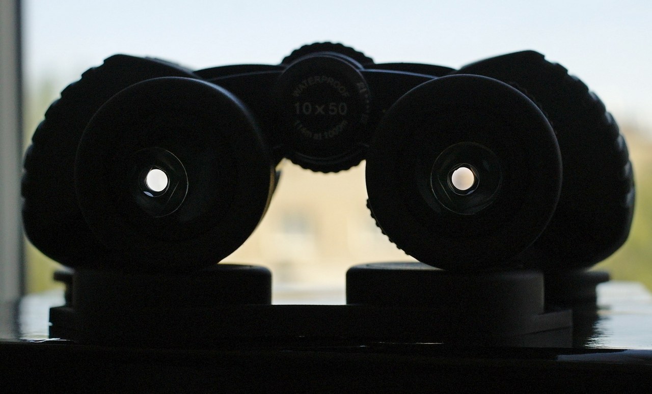

Измеренное поле зрения окуляров составляет 60 градусов
Точка ближайшей фокусировки 5 метров. Измерение линейного поля зрения дало значение 105 м. В пересчете на угловое поле - 6 град.

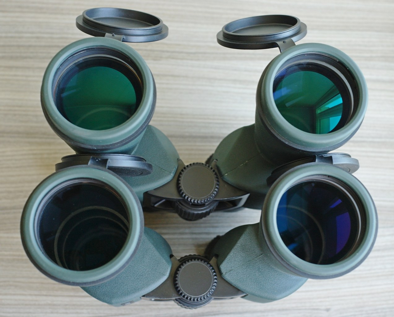

После младшей модели ознакомился со старшей - биноклем Arsenal 10х50 арт. BW18-1050.
На сайте Астроскопа - https://astroscope.com.ua/binokl_ars ... tm#comment
На сайте производителя по модели BW18-1050 заявлены абсолютно идентичные характеристики, что и у модели BW13-1050.
Однако, несмотря на внешнее сходство, оказалось, что это не совсем так.

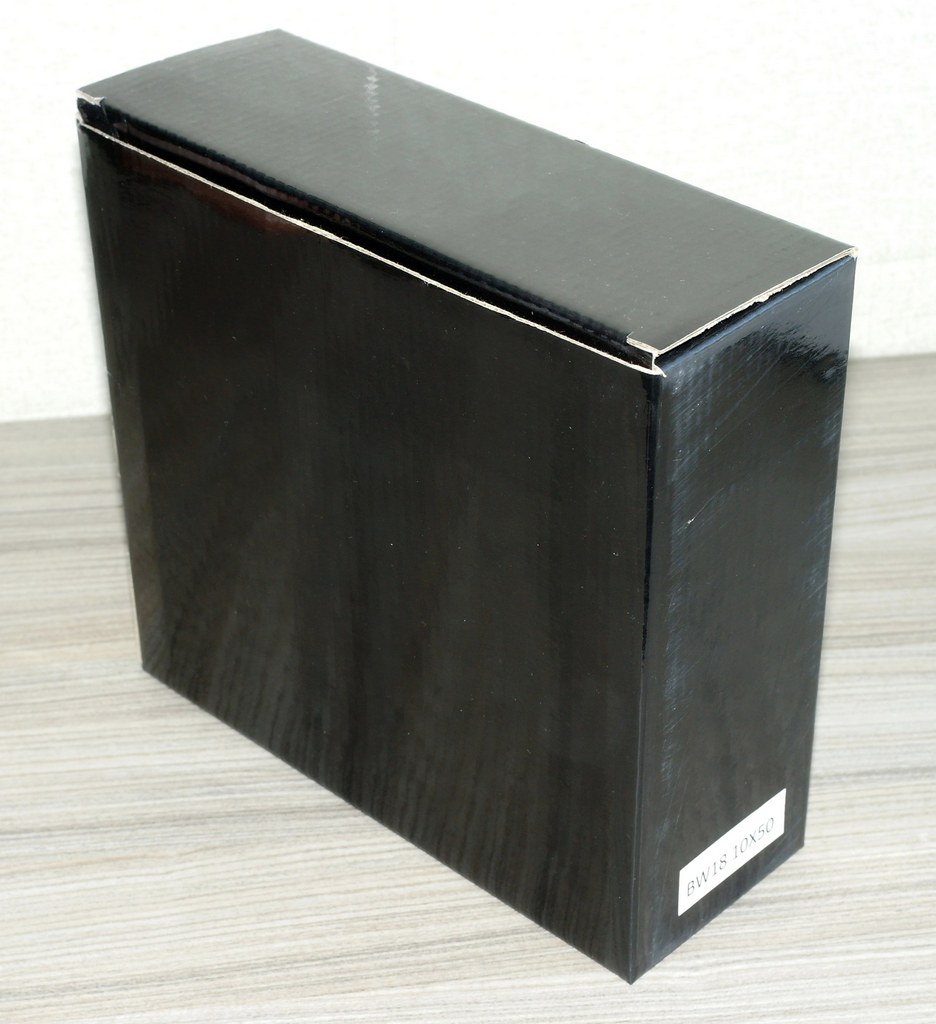

Начну с коробки – тут все как под копирку (кроме стикера с надписью BW18-1050), футляр для ношения идентичный, но в этом футляре оказался уже совсем другой нашейный ремешок. Ремешок солидный – широкий и прочный, с эластичной толстой нейлоновой полоской, как у дорогих моделей.

В отличие от младшей модели на призменных блоках нет продольных декоративных полосок. Вес больше – 984 гр. Объективы аналогичные, но просветление имеет немного другой оттенок (боле зеленоватый). Поверхности призм, обращенные к объективу, просветлены.
Сравнение популярных биноклей размерности 10х50 от Arsenal 09 Сентябрь 2015 18:59 второе

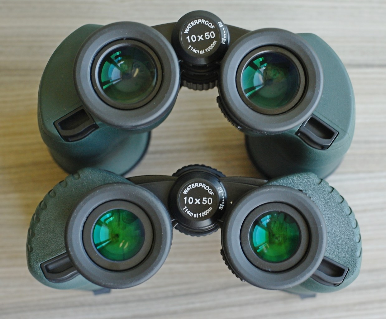

Следующее отличие в окулярах. Тут они заметно отличаются.
Окуляры тоже имеют жесткие обрезиненные выдвигающиеся поворотные наглазники с фиксацией в четырех положениях. Торцы линз зачернены. Наружный диаметр наглазника 47 мм, внутренний 32мм, высота подъема 8,5 мм. Световой диаметр глазной линзы 22 мм. Вынос выходного зрачка - 23 мм от глазной линзы. Измеренное линейное поле зрения оказалось большим - 110м на расстоянии 1000 м.

Обратите внимание что в BW18 блики от оптики более темные чем у BW13, что говорит о большей эффективности просветляющих покрытий в более дорогой модели. И еще глазные линзы в окулярах BW18 большего диаметра, что скажется в большем комфорте наблюдений из-за очевидно большего выноса выходного зрачка или большего поля зрения при сопоставимом выносе.

1 бино: Поверхность призмы, обращенная к объективу, не просветлена.
2 бино: Поверхности призм, обращенные к объективу, просветлены.
Андрей, Вы уверены в этом? Как Вы это определили?
Сообщение  Заголовок сообщения: Re: Сравнение популярных биноклей размерности 10х50 от Arsen  |  Добавлено: 11.09.2015 08:27
По цвету бликов от поверхности призм.
У BW13 они белесые, а у BW18 зеленоватые.

По цвету бликов от поверхности призм. У BW13 они белесые, а у BW18 зеленоватые.
На призмы не наносят просветляющие покрытия. Исключением является крышеобразная грань призмы в Roof бинокле. Попросите у Arsenala один не кондиционный бинокль и разберите его и убедитесь в этом сами.
Артем Астроскоп
Сообщение  Заголовок сообщения: Re: Сравнение популярных биноклей размерности 10х50 от Arsen  |  Добавлено: 11.09.2015 09:08
Регистрация: 05 дек 2011
Посты: 1255
BW13 - Multi Layer Coated 96% - Не на все поверхности нанесены однослойные покрытия. Есть поверхности с многослойными покрытиями.
BW18 - Fully Multi Layer Coated - 99% - На все поверхности воздух/стекло нанесены многослойные просветляющие покрытия
В теории должно быть так. Вот Вам и разного цвета блики.
