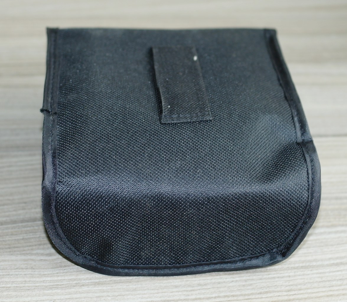

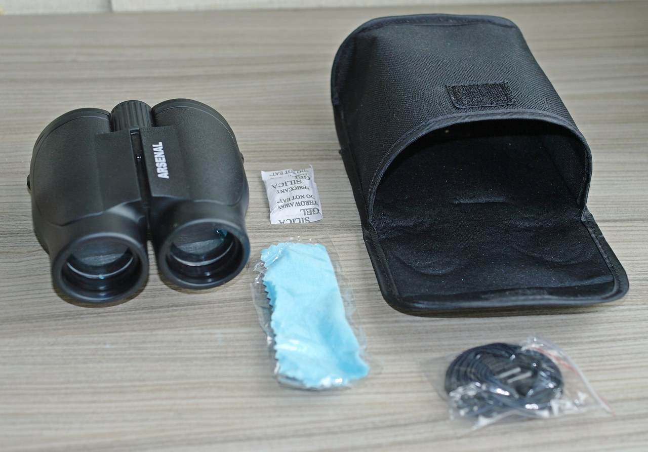

Внутри картонной коробки находится небольшой мягкий синтетический футляр с биноклем, ремешок для бинокля, салфетка для протирки оптики.
Ремешка для футляра нет, он предназначен для ношения на поясе.
Обзор бинокля Arsenal 16х32 Porro (арт. ВС4-1632) 19 Сентябрь 2015 19:02 шестое
Для ношения самого бинокля имеется очень узкий нейлоновый ремешок, но мне кажется, что для такого маленького и легкого бинокля вполне подойдет.
В комплекте с биноклем нет крышек на объективы и окуляры. Это конечно не очень хорошо. Но с другой стороны у меня долгое время был советский бинокль 12х45 без крышек на объективы и с подобием крышки на окуляры и проблем с загрязнением оптики не возникало.

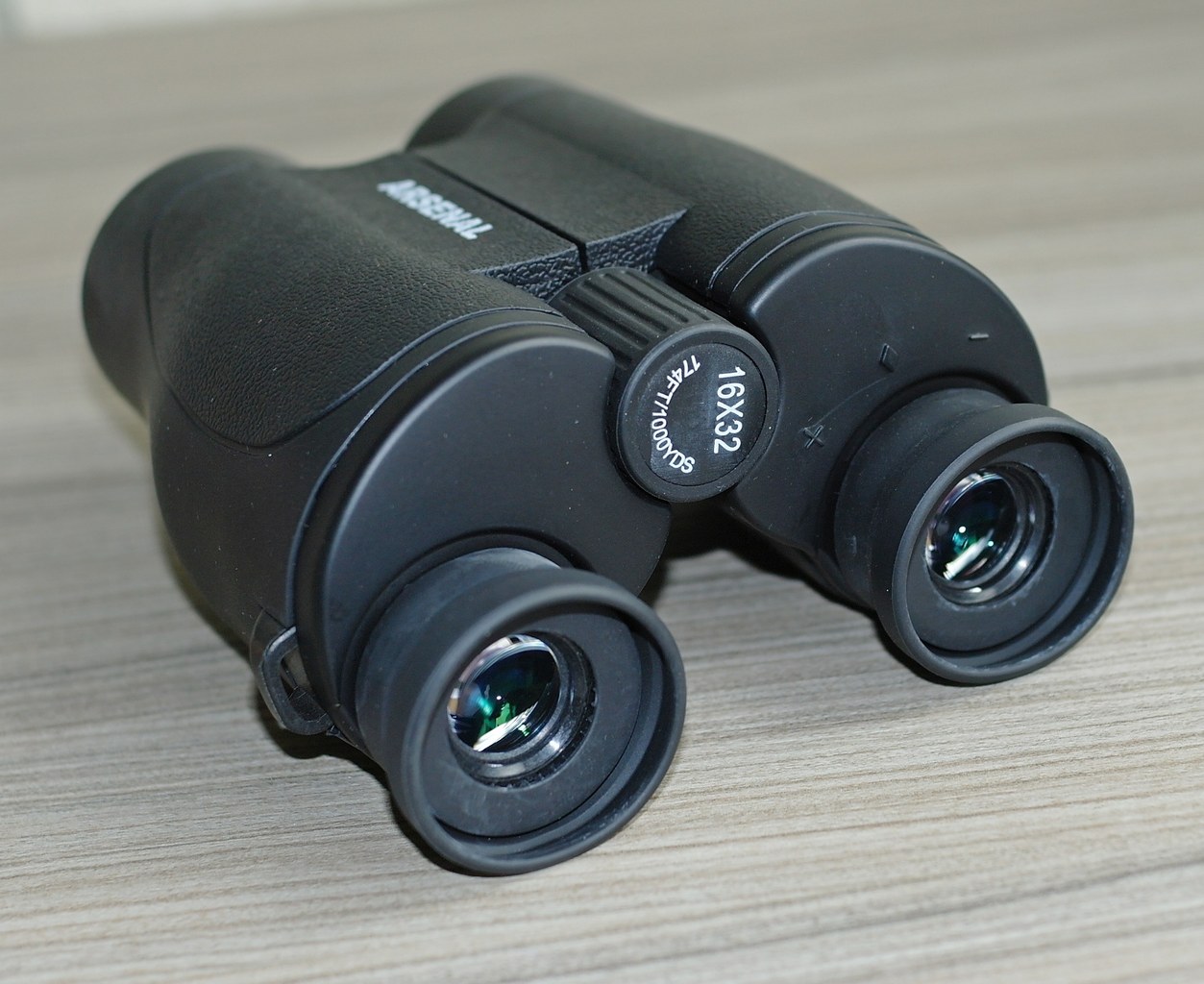

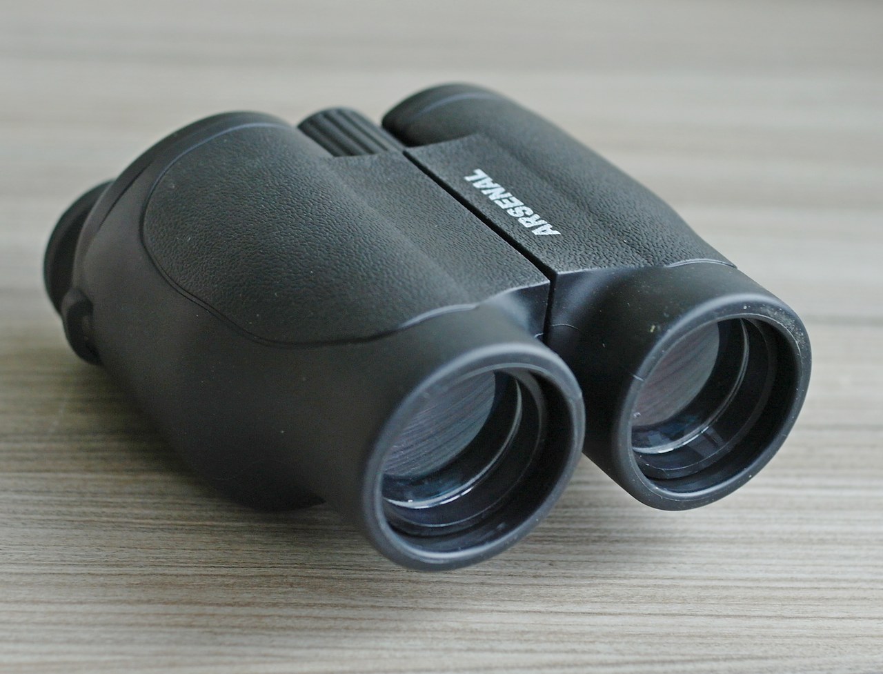

Корпус бинокля необычной формы (кажется, что объективы и окуляры поменяли местами) сделан из поликарбоната, покрыт нескользким резиноподобным покрытием.
Обзор бинокля Arsenal 16х32 Porro (арт. ВС4-1632) 19 Сентябрь 2015 19:02 четвертое

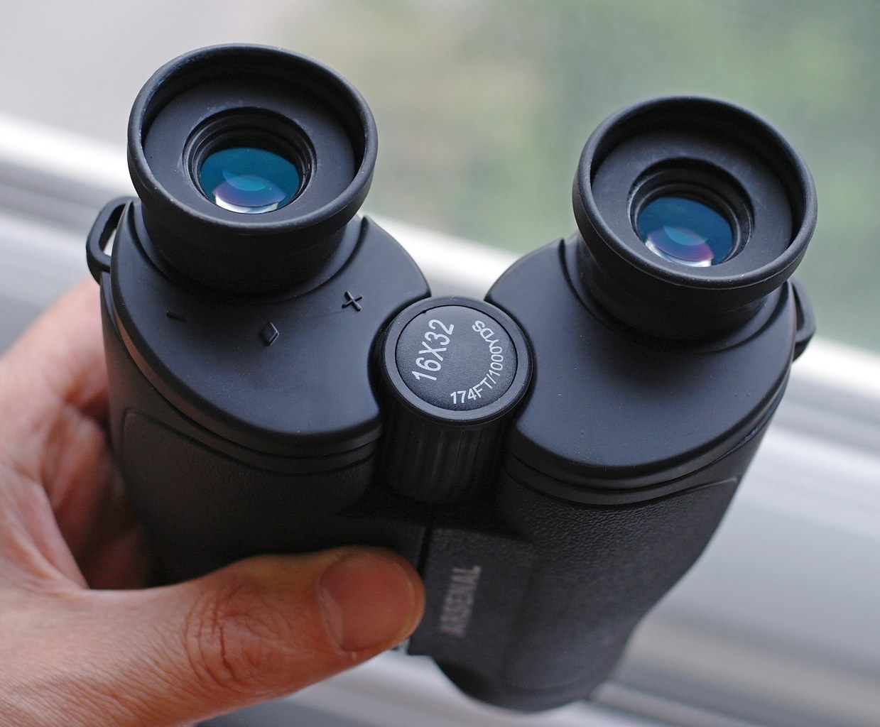

Бинокль призменный, системы Pоrrо, с центральной фокусировкой и диоптрийной коррекцией на правом окуляре плюс-минус 5 диоптрий. Усилие на колесике центральной фокусировкой небольшое, но самопроизвольно сбиваться не должно. На правом тубусе бинокля, белой краской нанесена надпись «Arsenal». Резьбы для крепления на фотоштатив нет.

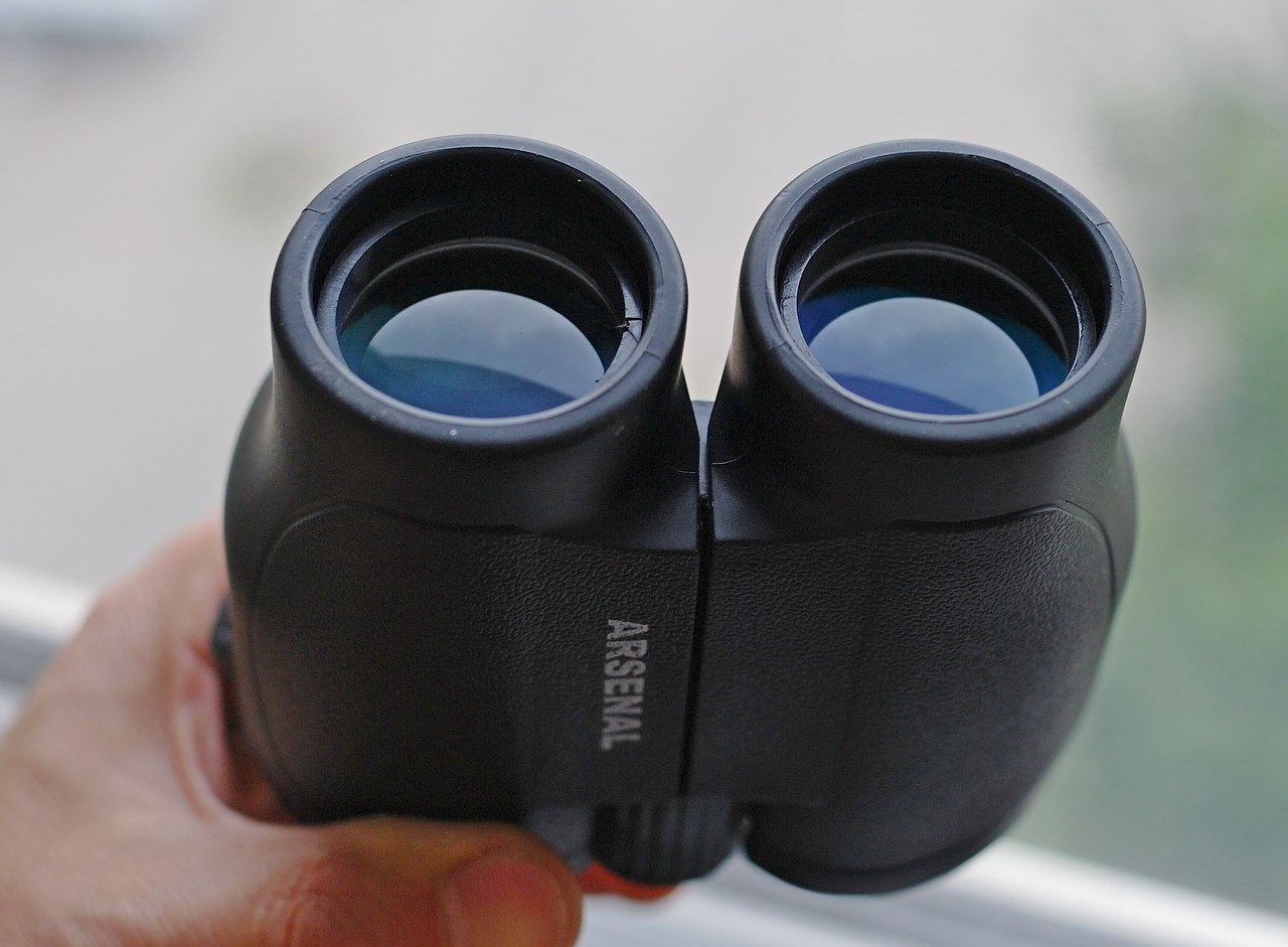

Объективы бинокля – ахроматические склейки с зеленовато-фиолетовым антибликовым покрытием. Торцы линз объектива не зачернены. Поверхности призм, обращенные к объективу, не просветлены.
Измеренный световой диаметр линз объектива 32мм. Апертура немного подрезана на призмах и до 30,4 мм. Линзы утоплены под передним обрезом на 10 мм. На глазных линзах окуляров также нанесено зеленовато-фиолетовое просветление.
Обзор бинокля Arsenal 16х32 Porro (арт. ВС4-1632) 19 Сентябрь 2015 19:02 второе

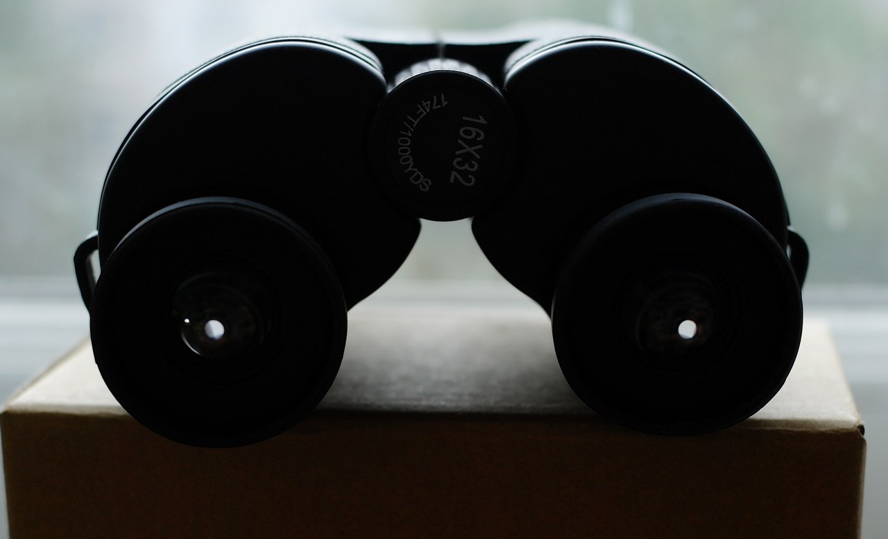

Окуляры имеют очень мягкие резиновые фиксированные наглазники диаметром 38 мм и высотой 6мм. Диаметр глазной линзы 17,5 мм. Вынос выходного зрачка составляет 17 мм от глазной линзы. Фокусировка внутренняя, как у roof биноклей.
Подгонка межзрачкового расстояния осуществляется сгибанием половинок бинокля, усилие небольшое, межцентровое расстояние держится уверенно, люфтов нет. Коллимация обоих труб без замечаний. Диапазон изменений межзрачкового расстояния (расстояния между оптическими осями окуляров) составляет от 58 до 72 мм.
