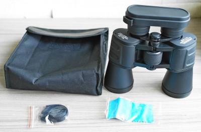

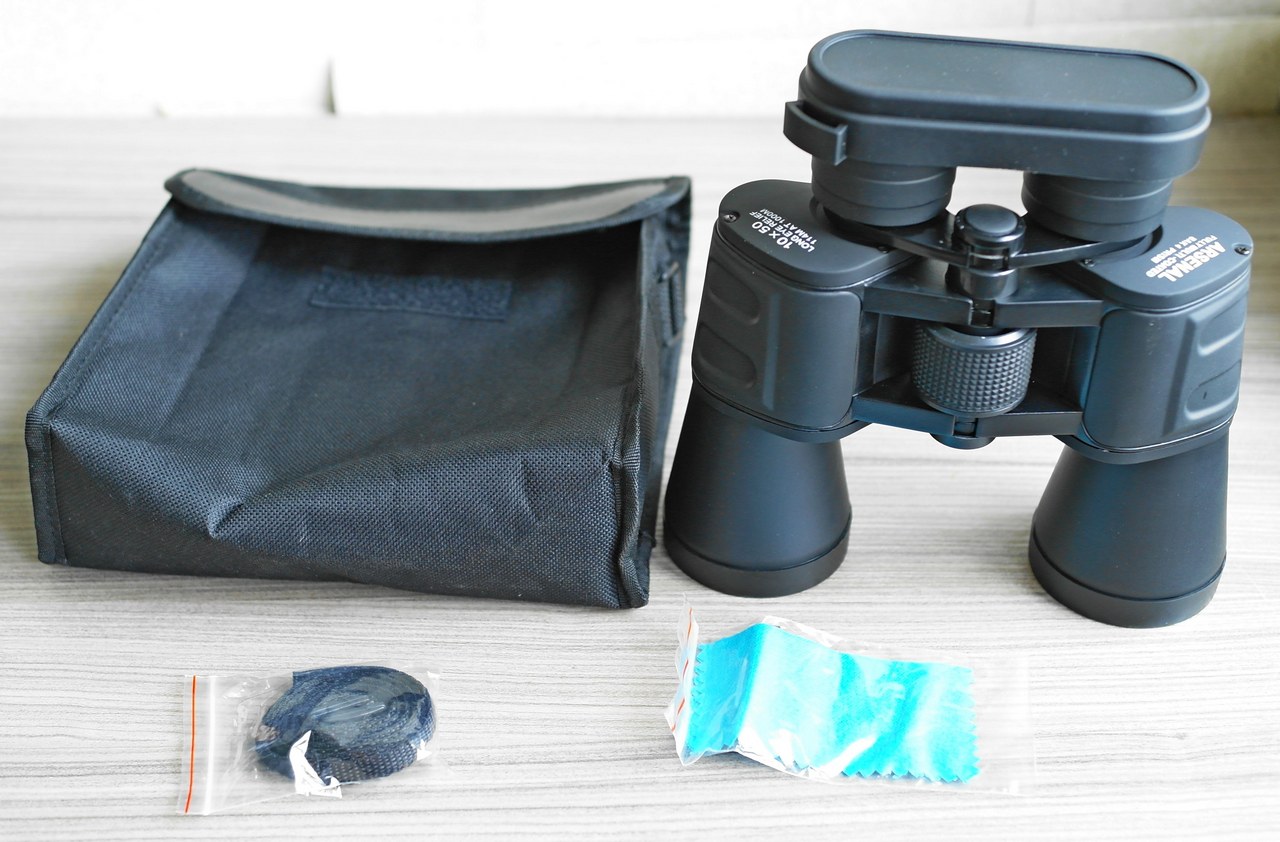

Внутри картонной коробки находится нейлоновая сумка с биноклем, ремешок для бинокля, салфетка для протирки оптики, инструкция.

Сумка самая обычная – нейлоновая, с дерматиновой черной полоской в верхней части и замком-липучкой.
К сумке прикреплен ремешок для ношения. У ремешка немного не достаточная длина для того, чтобы носить сумку через плечо.
Для ношения самого бинокля имеется узкий нейлоновый ремешок. Для длительного ношения он не очень подходит, но мое мнение, что бинокль лучше длительно носить в сумке, а этот ремешок больше выполняет страховочную функцию.

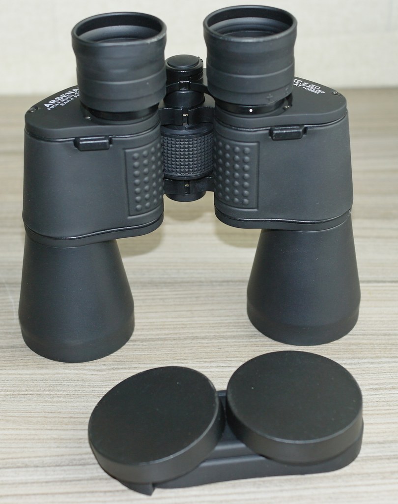

В комплекте с биноклем идут две раздельные пластиковые крышки для объективов, держатся они на тубусах хорошо. Крышка на окуляры сдвоенная, через нее пропускается шейный ремешок.

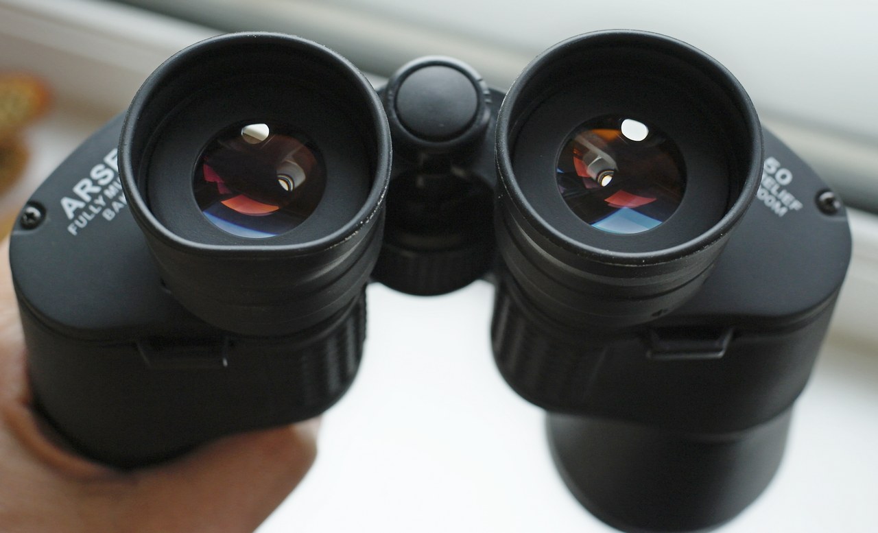

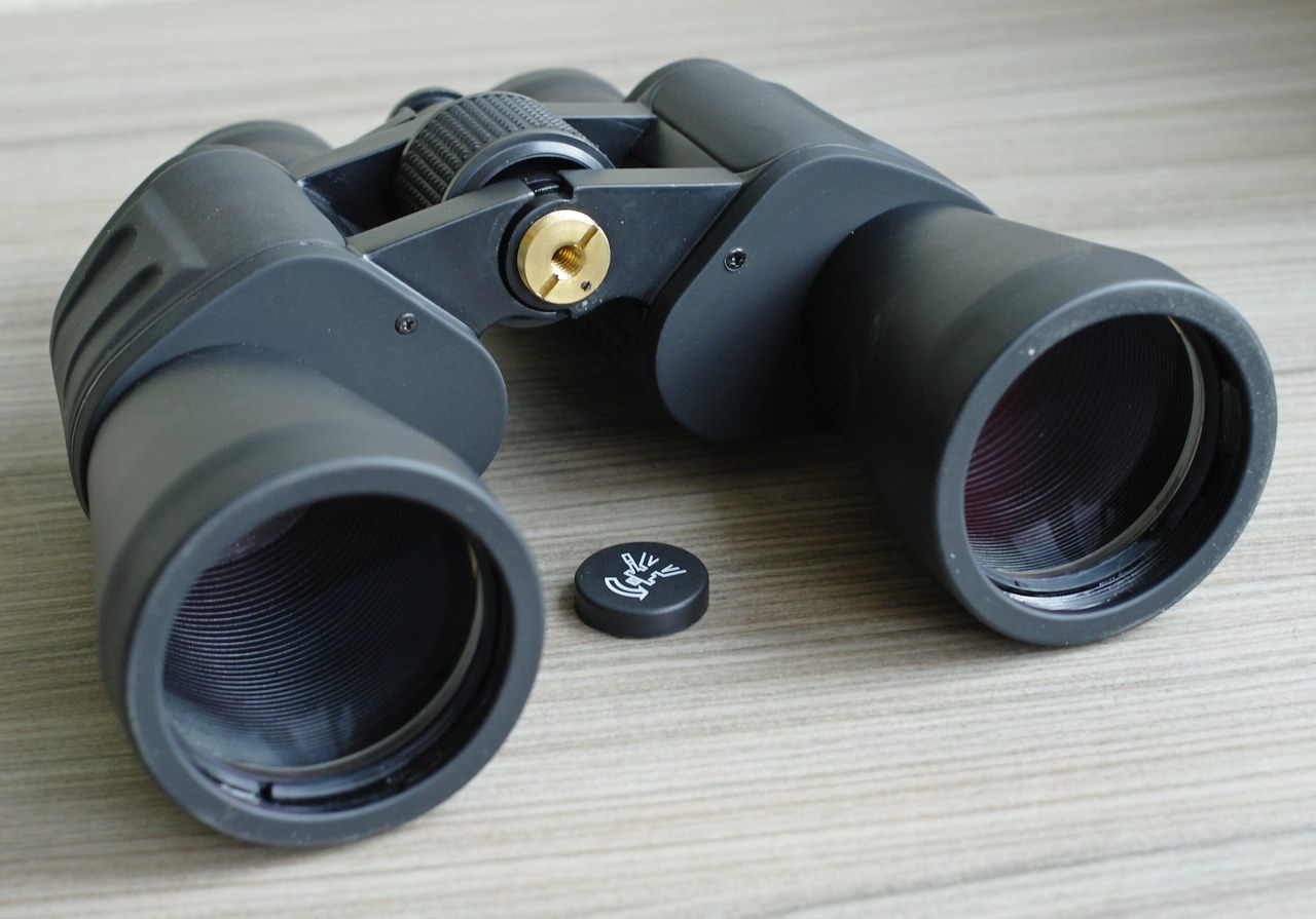

Бинокль призменный, системы Порро, с центральной фокусировкой и диоптрийной коррекцией на правом окуляре плюс-минус 5 диоптрий. Усилие на колесике центральной фокусировкой оптимальное. Спереди на центральной оси под пластиковой заглушкой имеется резьба 1/4" для крепления на фотоштатив. На задней крышке правого призменного блока белой краской надписи:
-10х50;
- Long eye relief.

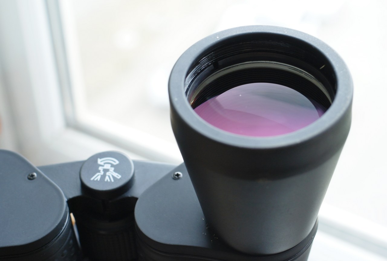

Объективы бинокля – ахроматические склейки с зеленоватым антибликовым покрытием. Торцы линз объектива не зачернены. Поверхности призм, обращенные к объективу, не просветлены. Внутри тубусов бинокля выполнена антибликовая проточка.
Измеренный световой диаметр линз объектива 50мм. Линзы прилично утоплены под передним обрезом - на 12 мм, что очень хорошо, Так их сложнее испачкать, и обеспечивается дополнительная светозащита. Диаметр глазных линз окуляров бинокля 22 мм. На глазных линзах окуляров также нанесено зеленоватое просветление. Торцы линз окуляров зачернены.

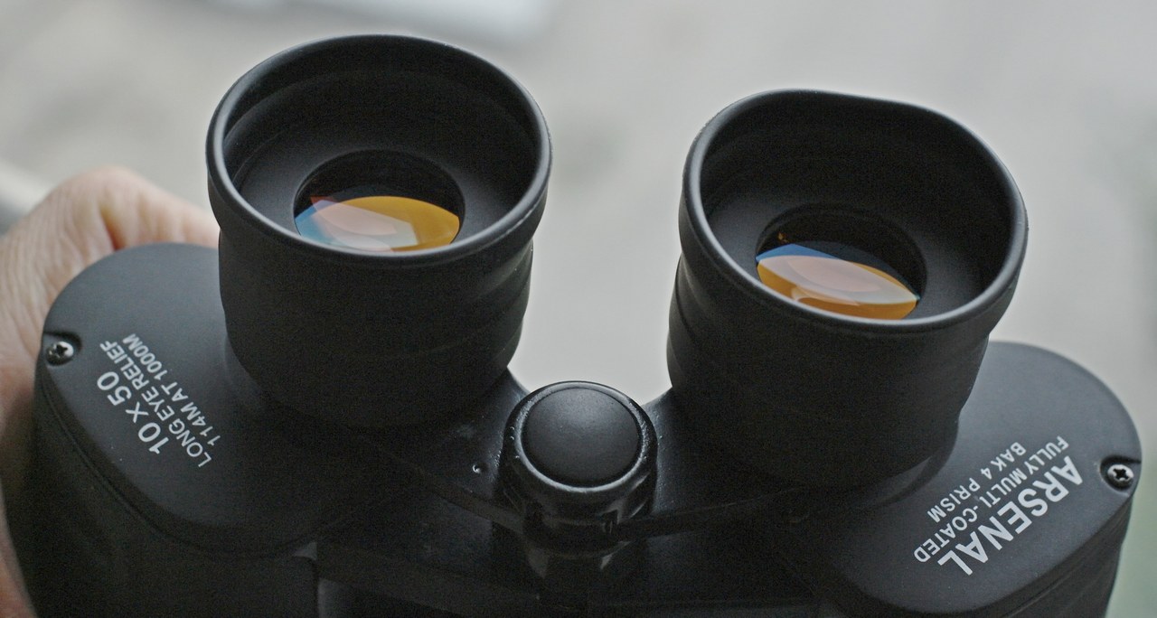

Окуляры имеют мягкие резиновые фиксированные наглазники. Вынос выходного зрачка составляет 18 мм от глазной линзы.
Подгонка межзрачкового расстояния осуществляется сгибанием половинок бинокля, усилие умеренно тугое, межцентровое расстояние держится уверенно, люфтов нет. Коллимация обоих труб без замечаний. Диапазон изменений межзрачкового расстояния (расстояния между оптическими осями окуляров) составляет от 58 до 72 мм.

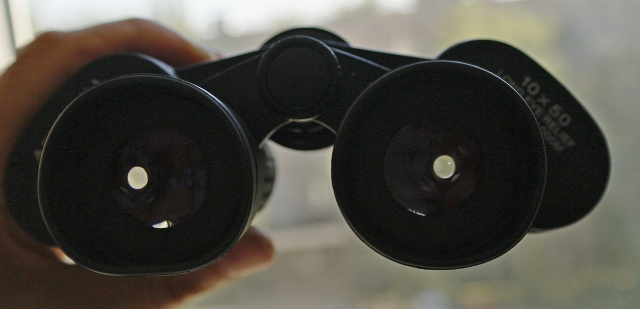

Выходные зрачки обоих окуляров немного подрезаны по краям, и имеют диаметр 4,7 мм. Есть небольшое обрезание апертуры на призмах. Действующее значение апертуры 47 мм. Ближе к краю поля зрения заметно проявление виньетирования поля зрения.
Измеренное поле зрения окуляров составляет 60 градусов.
Измерение линейного поля зрения дало значение 110м. В пересчете на угловое поле 6 градусов. Точка ближайшей фокусировки - 5 метров.
