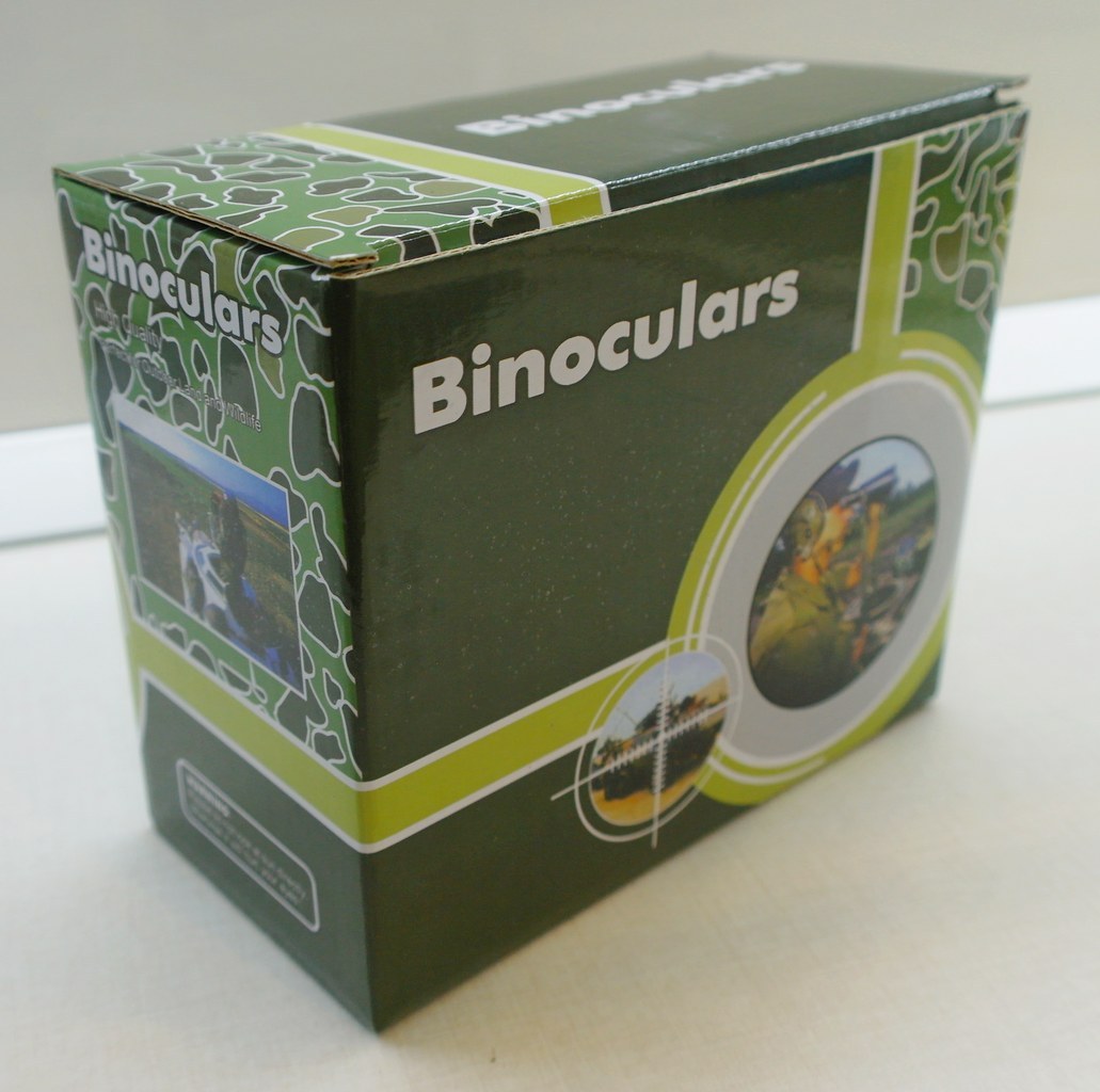

По прибытии бинокль был упакован в нарядную коробку 190х150х100 из тонкого, лощеного картона с типографской полноцветной печатью с картинками на армейские темы.

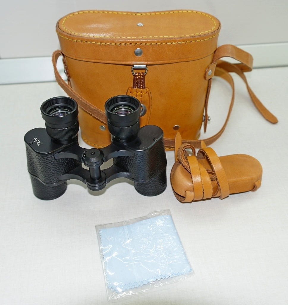

В коробке находятся:
- футляр с пристегнутым ремешком для ношения;
- бинокль;
- ремешок для бинокля с пристегнутой к нему кожаной крышкой на окуляры;
- салфетка для протирки оптики;

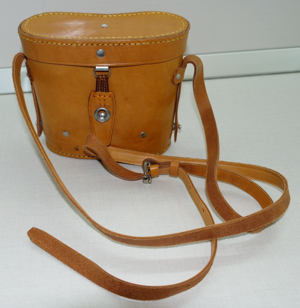

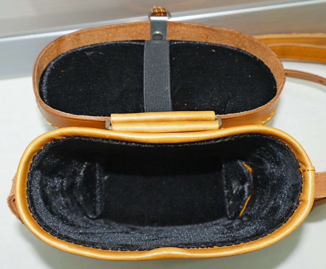

Футляр из гладкой светло-бежевой кожи выглядит богато, такой не часто увидишь даже у гораздо более дорогих моделей биноклей. Внутри футляр отделан материалом похожим на бархат, но с довольно длинным черным ворсом.
Обзор бинокля Arsenal 7х30 Porro, милитари 23 Ноябрь 2015 17:30 четвертое
В нижней части футляра устроена ниша для фиксации окулярного узла (для того, чтобы бинокль не болтался в футляре во время переноски). Крышки на объективы отсутствуют. На окулярный узел имеется кожаная крышка, прикрепленная к кожаному шейному ремешку, который в свернутом виде находится внутри футляра.

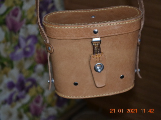

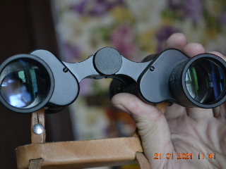

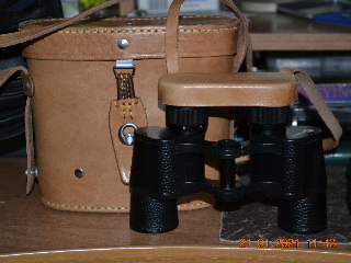

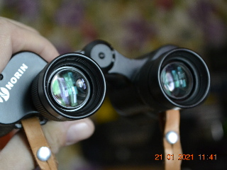

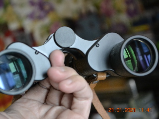

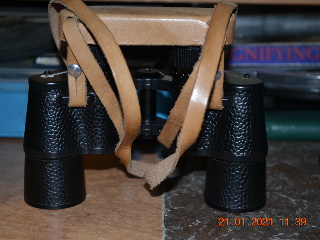

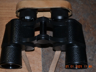

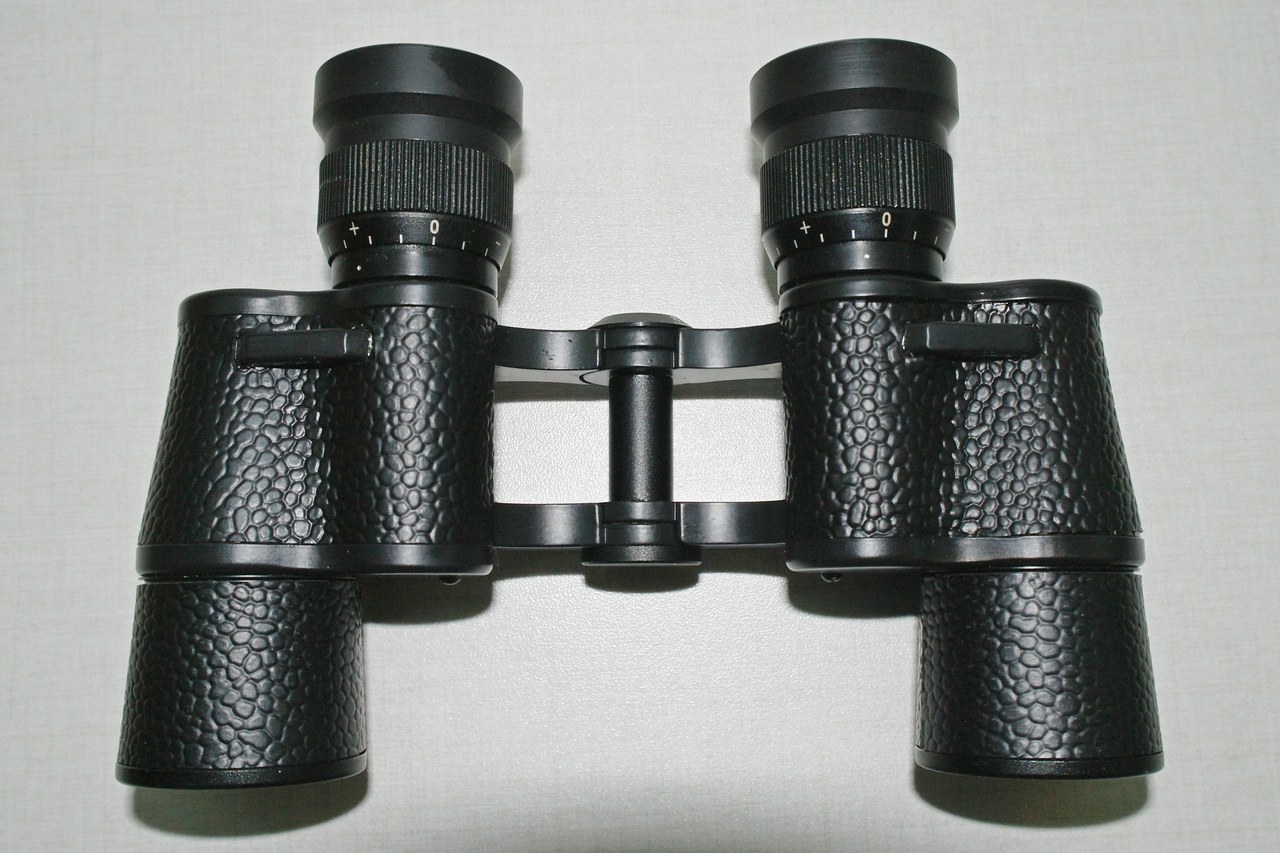

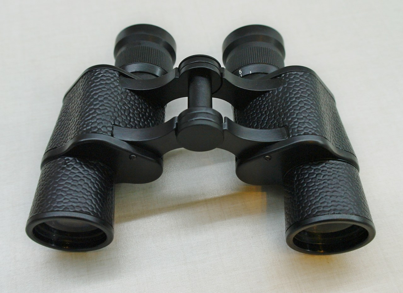

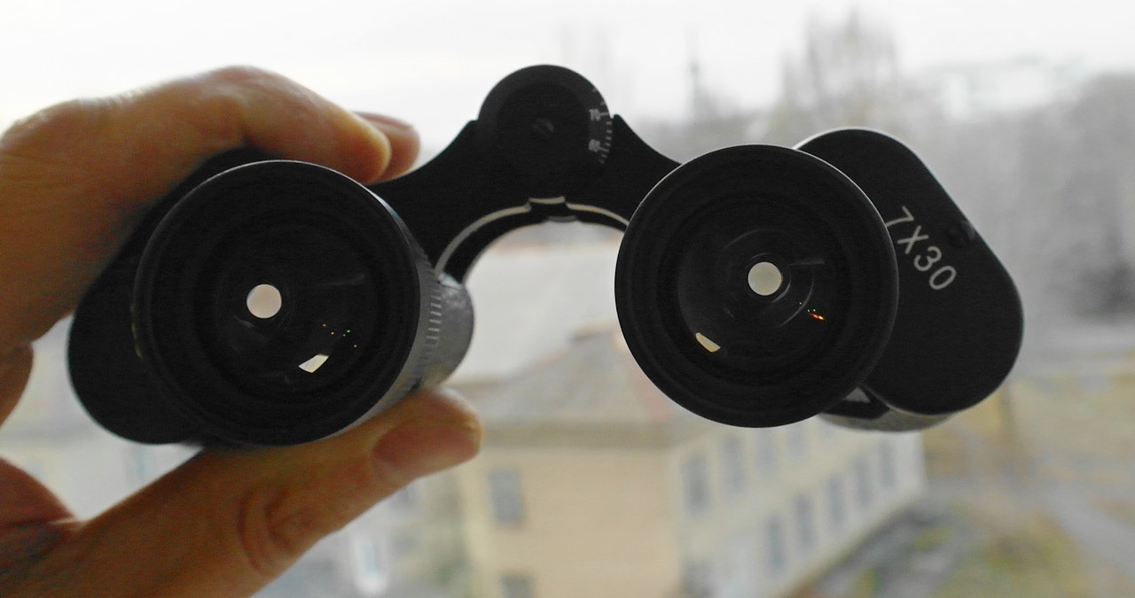

Приобрёл данный бино Обзор бинокля Arsenal 7х30 Porro, милитари 21 Январь 2021 14:55 первое что сказать впечатление неоднозначные-поле обзора мне показалось 60-63 градуса,если снять наглазнички то все 65-гр Обзор бинокля Arsenal 7х30 Porro, милитари 21 Январь 2021 14:55 второе сам бинокль очень компактный+лёгкий до нельзя,если он не из магния,то силумин точно Обзор бинокля Arsenal 7х30 Porro, милитари 21 Январь 2021 14:55 третье похож на игрушку Обзор бинокля Arsenal 7х30 Porro, милитари 21 Январь 2021 14:55 четвертое но когда в него посмотришь такое ощущение улетает Обзор бинокля Arsenal 7х30 Porro, милитари 21 Январь 2021 14:55 пятое потому что картинка весьма не детская-и схожа с бюджетными-но проф приборами типа Комз,такая же резкая+яркая картинка-правда хроматизм присутствует в виде синевы-и иногда выпирает прилично если попадётся контрастный объект-Луна на чёрном небе, или силуэты людей на снегу,увы это заслуга бюджетной оптики Обзор бинокля Arsenal 7х30 Porro, милитари 21 Январь 2021 14:55 шестоедалее по кофру биника+его комплектации Обзор бинокля Arsenal 7х30 Porro, милитари 21 Январь 2021 14:55 второе Сам кофр светло бежевого цвета-просто копия кофров военных бинов СССР типа Б-6 Изос,комз или Б-8 х,но думаю всё таки сделан не из нат кожи-а спилок,он почти точно исполнен Обзор бинокля Arsenal 7х30 Porro, милитари 21 Январь 2021 14:55 четвертое про ремни тоже самое они тоже из спилка сделаны-больно бюджетно и некачественно+царапает кожу шеи-если говорить о шейном ремешке,так же крошиться мелкой пылью,ремешок кофра пошире-и такой же по сути,далее дождевичок-в принципе тоже самое-очень бюджетный и коряво пошитый..Кофр изнутри оклеен какой то непонятной материей-типа бархата,но оклеен неровно+вставки под ПБ бинокля в кофре приклеены очень неровно-в прочем такое дело было и с кофрами СССР-что там говорить о бюджетном китае Обзор бинокля Arsenal 7х30 Porro, милитари 21 Январь 2021 14:55 седьмое в целом биник понравился-картинкой так больше всего Обзор бинокля Arsenal 7х30 Porro, милитари 21 Январь 2021 14:55 шестое остальное так себе,комплектация бюджетная-но это и следовало ожидать. Обзор бинокля Arsenal 7х30 Porro, милитари 21 Январь 2021 14:55 восьмоея так же удосужился вскрыть этот биник-и понял что никакого газа под давлением там нет,бин не азотонаполнен-вернее там 78% азота атмосферного Обзор бинокля Arsenal 7х30 Porro, милитари 21 Январь 2021 14:55 девятое как и везде Обзор бинокля Arsenal 7х30 Porro, милитари 21 Январь 2021 14:55 десятое снял объективы+снял окуляры+вывинтил ПБ и добрался до его призм,которые стоят на тонких металл растяжках-это радует,так же заметил что у призм есть юстировка-маленькие юстир винтики-правда юстировать призмы на коленке не получиться-они не слушаются винтов,почти не двигаются из за клея,так что про юстировку можно забыть-только мастеру Обзор бинокля Arsenal 7х30 Porro, милитари 21 Январь 2021 14:55 шестое

Комментарий к файлу: Кофр бинокля Норин 7х30

Комментарий к файлу: Бинокль Норин 7х30 с комплектацией
