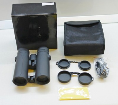

Бинокль поставляется в традиционной для компании Арсенал однотонной черной коробке 160х172х75 из плотного глянцевого картона.
На переднем торце коробки наклеен большой стикер с надписью «NBN45-1042 black».
Обзор бинокля  Arsenal 10х42 Roof, черный 11 Декабрь 2015 20:20 шестое

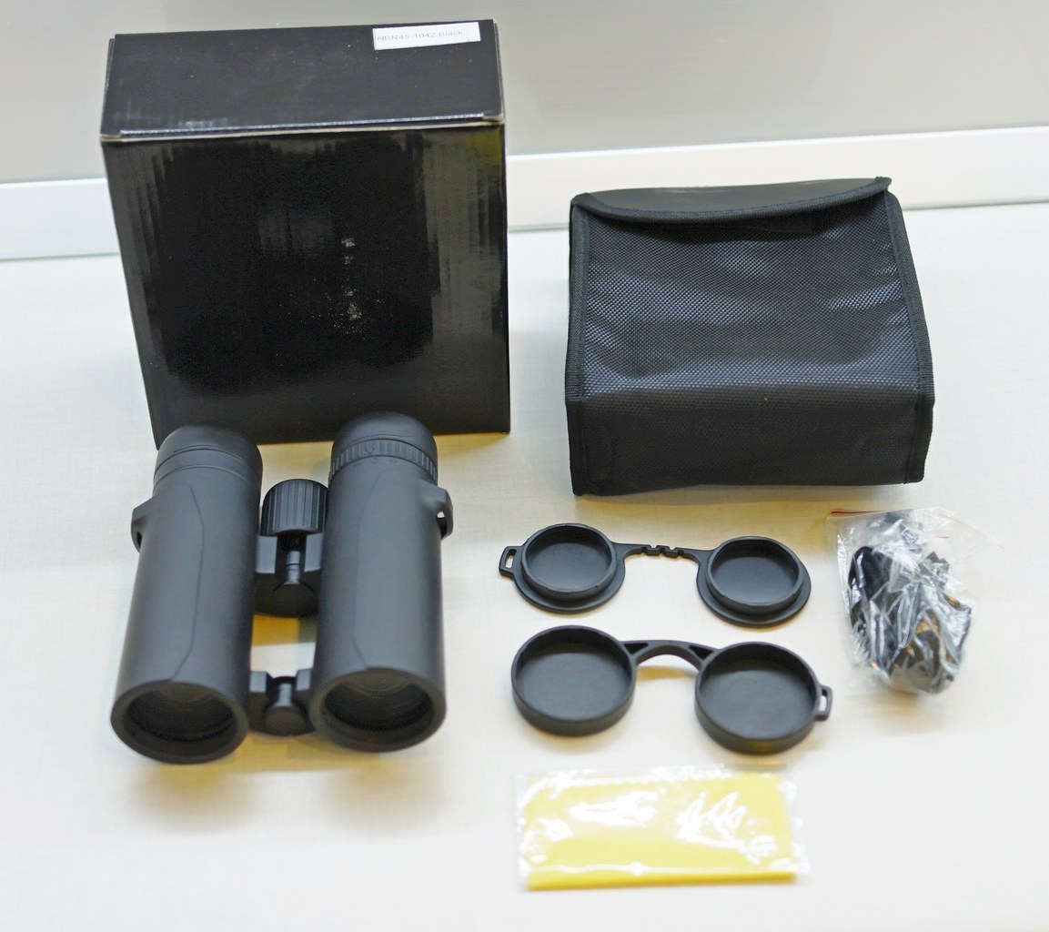

Внутри картонной коробки находится чехол с биноклем, ремешок для бинокля, салфетка для протирки оптики.
Чехол из для ношения изготовлен из плотного синтетичного материала, не предназначен для ношения через плечо, а только на поясном ремне. Спорное решение, кому-то это может показаться неудобным, лично мне удобнее носить через плечо.
Ремешок для ношения бинокля из синтетической ленты, достаточной ширины.

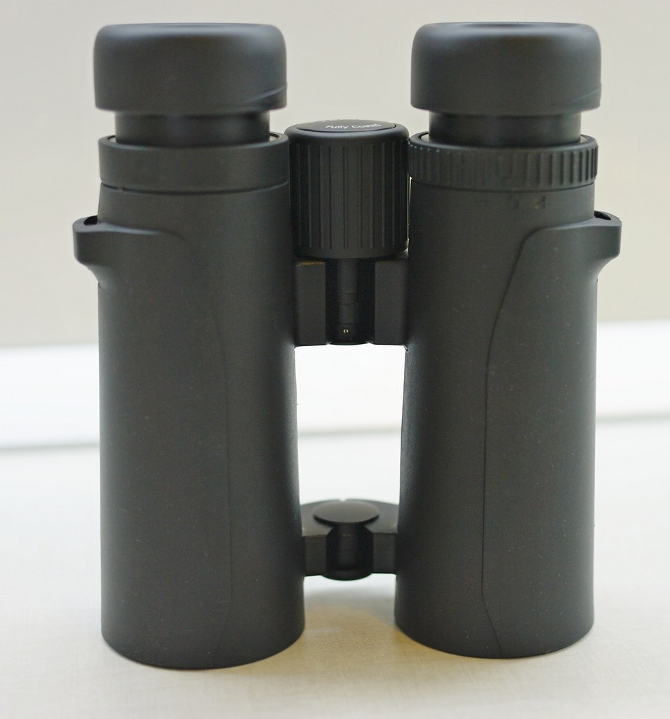

Бинокль черного цвета, обрезиненный гладкой резиной, хорошо удерживается в руках. Обрезинивание хорошее, нигде не отслаивается. Все стыки очень аккуратные.
Линзы объективов и окуляров бинокля защищены крышками из тонкой черной резины. Крышки объективов соединены между собой тонкой гибкой перемычкой. Крышки окуляров также соединены между собой тонкой гибкой перемычкой, но разница с окулярными крышками в том, что крышки объективов вставляются внутрь тубусов, а крышки окуляров надеваются поверх окуляров. Те и другие можно прицепить к шейному ремешку, для чего в них есть специальная проушина.

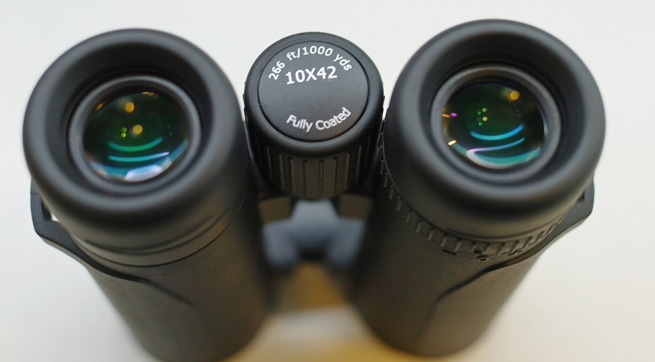

Корпус бинокля выглядит просто и аккуратно. В торце колеса центральной фокусировки имеется надпись белой краской: " 226 ft/1000 yads, 10x42, Fuiiy Coated.
На правом окуляре бинокля расположено кольцо диоптрийной подстройки плюс-минус 5 диоптрий. Усилие на этом колесе умеренно-тугое.
Обзор бинокля  Arsenal 10х42 Roof, черный 11 Декабрь 2015 20:20 пятое

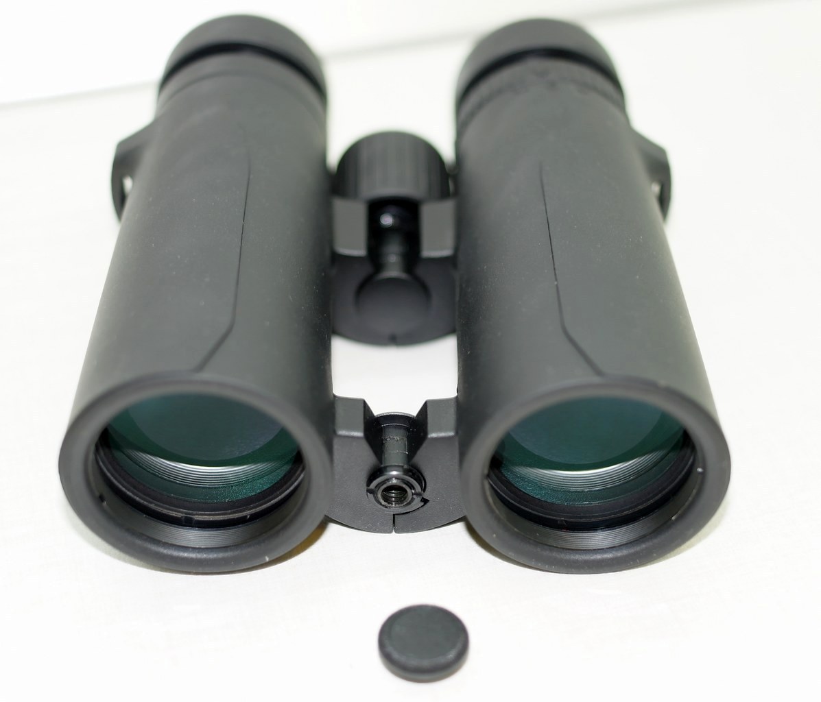

Спереди на центральной оси под пластиковой заглушкой имеется резьба 1/4" для крепления на фотоштатив.
Конструкция бинокля немного не такая как у предыдущих моделей Roof биноклей, что побывали в моих руках, т. е. не Н-образная, где центральная ось соединяет два прямых монокля. В этом бинокле тубусы бинокля соединяют два шарнира. Затрудняюсь сказать, какой конструктив лучше, но думаю, что оба хороши, а выбор дело вкуса. Фокусировка центральная (рифленый барабан на центральной оси). Усилие на этом барабане мне показалось немного недостаточным, впрочем, фокусировка самопроизвольно не сбивается, следовательно, приемлемое.

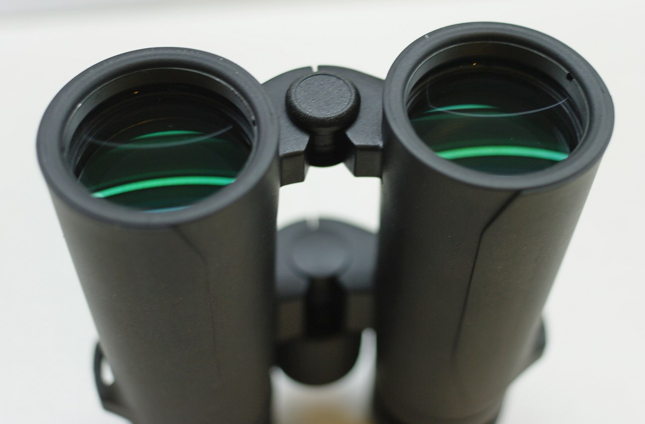

Объектив - ахроматическая склейка с зеленым антибликовым покрытием. Торцы линз объектива зачернены. Световой диаметр линз объектива 42 мм. Линзы утоплены под передним обрезом на 10 мм (что очень неплохо). На линзах окуляров просветление зеленовато-фиолетовое. Внутри тубусов бинокля имеется антибликовая проточка.
В бинокле есть фазовая коррекция.
Обзор бинокля  Arsenal 10х42 Roof, черный 11 Декабрь 2015 20:20 третье
В бинокле применена внутренняя фокусировка. Окуляры имеют жесткие обрезиненные выдвигающиеся поворотные наглазники с фиксацией в трех положениях (одно промежуточное и два крайних). Наружный диаметр наглазников 45 мм. Световой диаметр глазной линзы 22 мм. Вынос выходного зрачка составляет 16 мм от глазной линзы.
Обзор бинокля  Arsenal 10х42 Roof, черный 11 Декабрь 2015 20:20 второе
Подгонка межзрачкового расстояния осуществляется сгибанием половинок бинокля, усилие умеренно тугое, межцентровое расстояние держится уверенно, люфтов нет. Диапазон изменений межзрачкового расстояния (расстояния между оптическими осями окуляров) составляет от 56 до 74 мм.
Обзор бинокля  Arsenal 10х42 Roof, черный 11 Декабрь 2015 20:20 первое

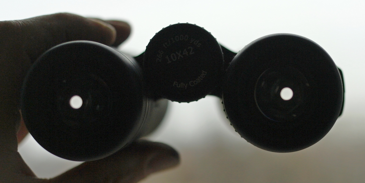

Выходные зрачки обоих окуляров правильной круглой формы диаметром 4,2 мм. Ближе к краю поля зрения заметно проявление виньетирования поля зрения.
Коллимация обоих каналов бинокля в норме.
Измеренное поле зрения окуляров составляет 60 градусов
Точка ближайшей фокусировки - 2 метра. Измерение линейного поля зрения дало значение 100 м. В пересчете на угловое поле - 6 град.
