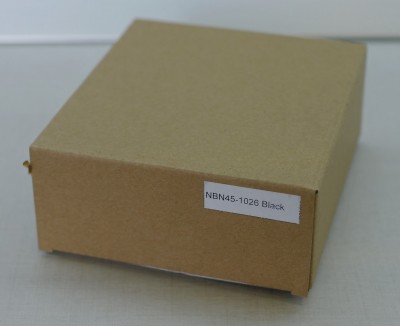

В отличие от старшей модели Arsenal 10х42 Roof, бинокль поставляется в простой картонной коробке, размером 160х135х60 из плотного светло-коричневого картона.
Обзор бинокля  Arsenal 10х26 Roof, черный 16 Декабрь 2015 19:29 седьмое
На переднем торце коробки наклеен большой белый стикер с надписью (NBN45-1026 black).

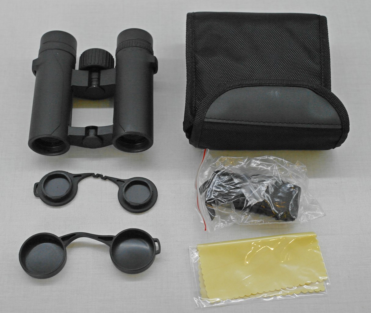

Содержимое коробки стандартное: чехол с биноклем, ремешок для бинокля, салфетка для протирки оптики.
Обзор бинокля  Arsenal 10х26 Roof, черный 16 Декабрь 2015 19:29 шестое
Чехол из для ношения изготовлен из плотного синтетичного материала, не предназначен для ношения через плечо, а только на поясном ремне, для чего на тыльной части чехла имеется крепление для его фиксации на ремне.
Ремешок для ношения из синтетической ленты, нормальной ширины.
Бинокль черного цвета, обрезинен гладкой резиной. Изготовлен достаточно аккуратно.

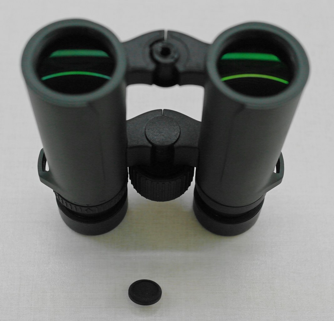

Линзы объективов и окуляров бинокля защищены крышками из тонкой черной резины. Крышки объективов соединены между собой тонкой гибкой перемычкой. Крышки окуляров также соединены между собой тонкой гибкой перемычкой. Те и другие можно прицепить к шейному ремешку, для чего в них есть специальная проушина.

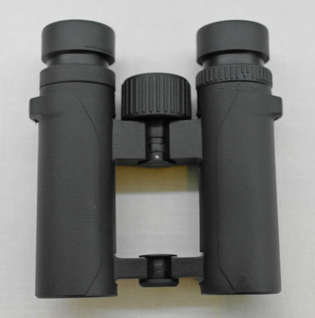

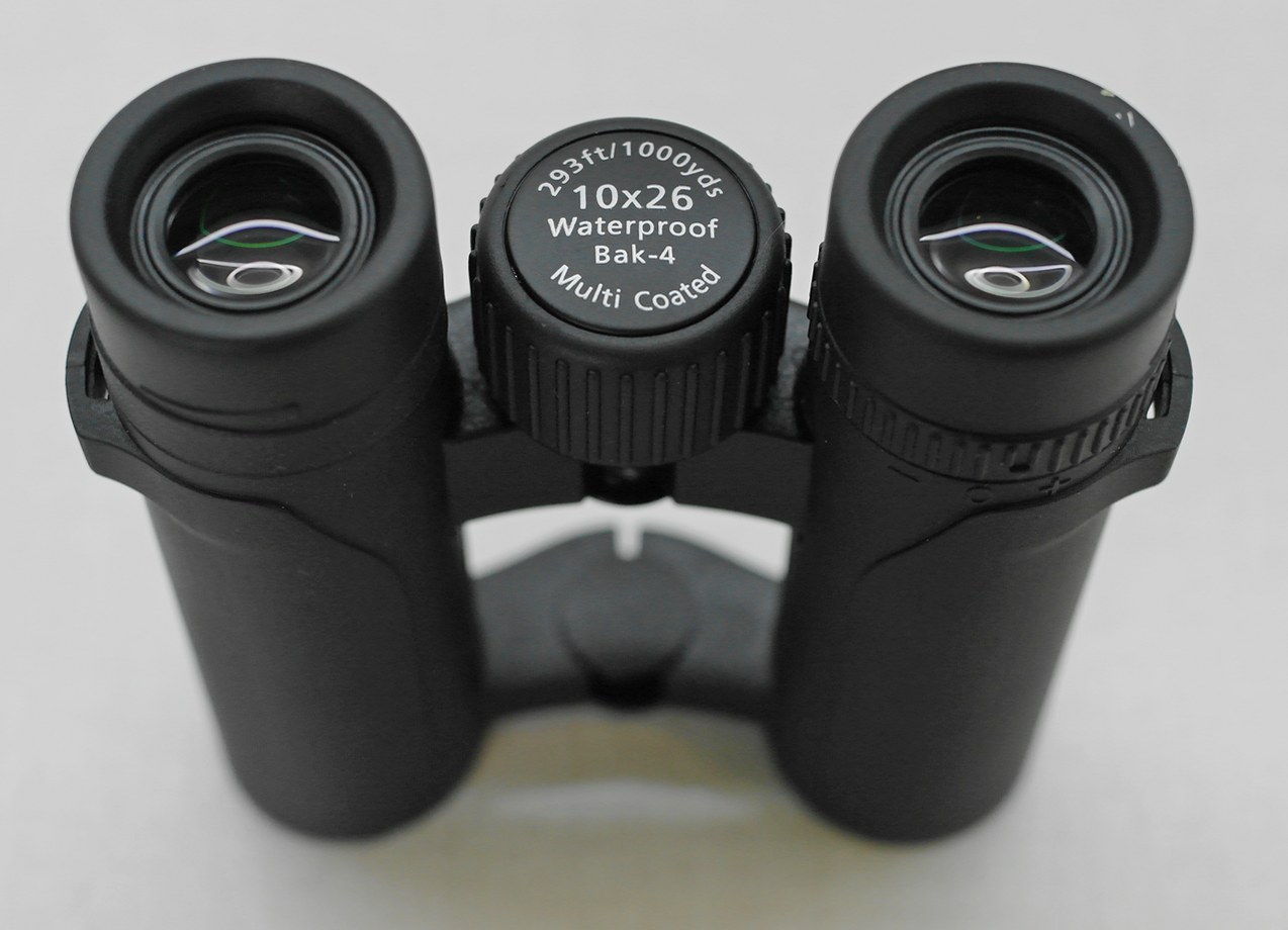

На торце колеса центральной фокусировки имеется надпись белой краской: " 293 ft/1000 yads, 10x26, Waterproof, Bak4, Multi Coated".
На правом окуляре бинокля расположено кольцо диоптрийной подстройки плюс-минус 5 диоптрий. Усилие на этом колесе оптимальное.
Спереди на центральной оси под пластиковой заглушкой имеется резьба 1/4" для крепления на фотоштатив.

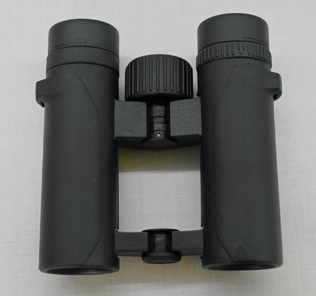

Конструкция бинокля аналогична старшей модели Arsenal 10х42 Roof, т.е. тубусы бинокля соединяют два шарнира. Фокусировка центральная (рифленый барабан на центральной оси). Усилие на нем показалось излишне легким, но резкость самопроизвольно не сбивается, да и потом это индивидуальное впечатление, кому-нибудь другому оно может показаться оптимальным.
Габариты бинокля (max):
ширина - 105 мм,
высота - 40 мм,
длина - 120 мм.
масса - 269 гр.

В бинокле применена внутренняя фокусировка. Окуляры имеют жесткие обрезиненные выдвигающиеся поворотные наглазники с фиксацией в трех положениях (одно промежуточное и два крайних). Наружный диаметр наглазников 34 мм. Световой диаметр глазной линзы 16,5 мм. Вынос выходного зрачка составляет 14 мм от глазной линзы.

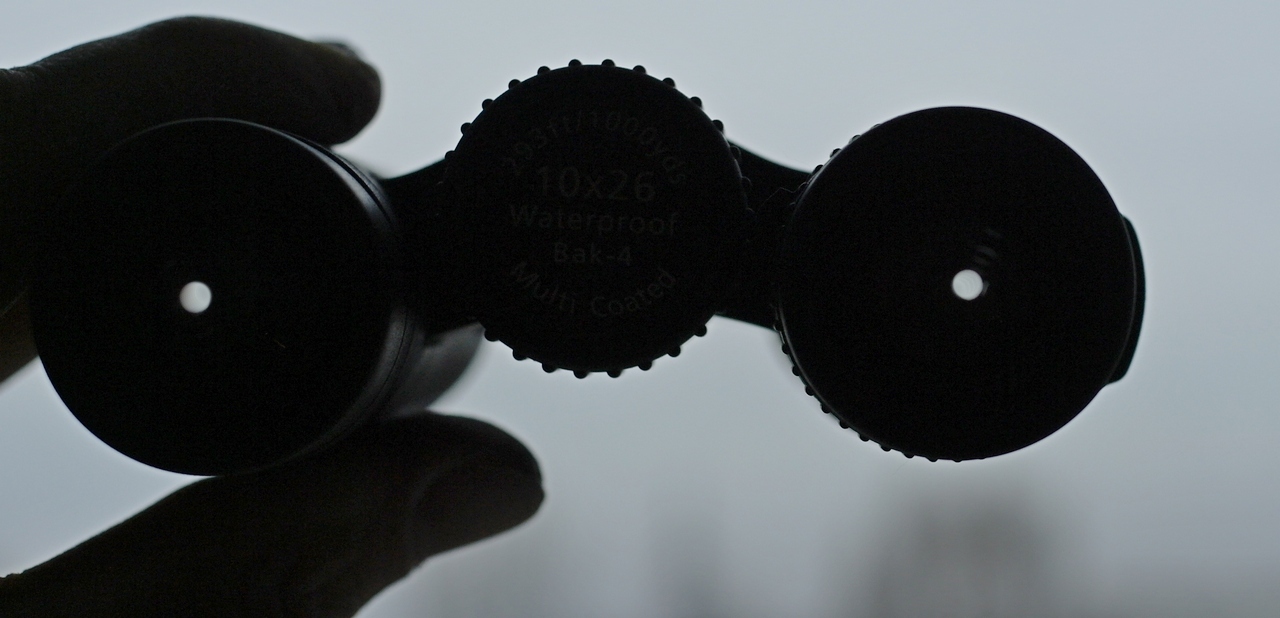

Выходные зрачки обоих окуляров правильной круглой формы диаметром 2,5 мм. Ближе к краю поля зрения хорошо заметно проявление виньетирования поля зрения.
Коллимация обоих каналов бинокля в норме.

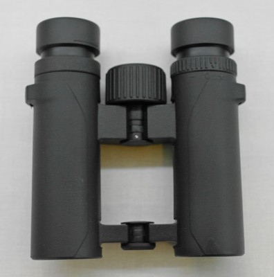

Обзор бинокля  Arsenal 10х26 Roof, черный 21 Декабрь 2015 16:03 первое Обзор бинокля  Arsenal 10х26 Roof, черный 21 Декабрь 2015 16:03 второе
