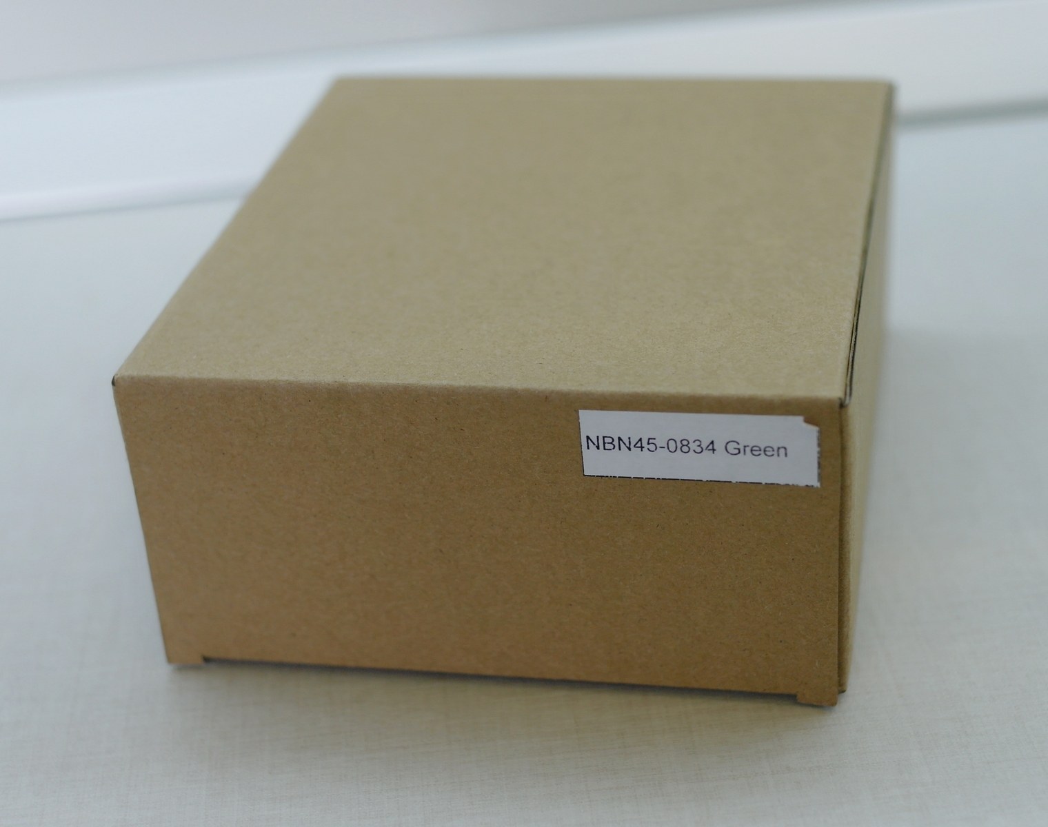

Упаковка:
Arsenal 8х34 Roof, зеленый, поставляется в коробке, похожей на ту в которой поставляется Arsenal 10х26, размером 160х140х70 из плотного светло-коричневого картона.
Обзор бинокля  Arsenal 8х34 Roof, зеленый 20 Декабрь 2015 21:06 седьмое
На переднем торце коробки наклеен большой белый стикер с надписью (NBN45-0834 green).

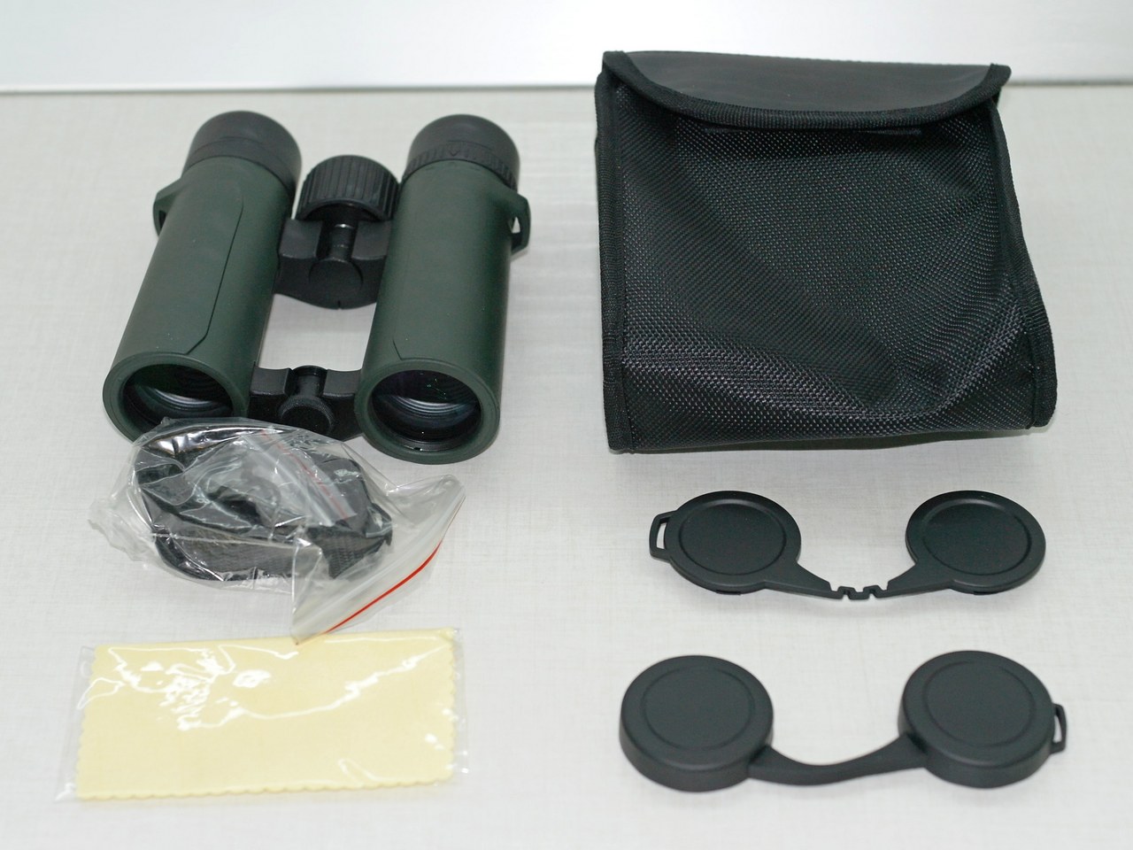

Содержимое коробки: чехол с биноклем, ремешок для бинокля, салфетка для протирки оптики.
Обзор бинокля  Arsenal 8х34 Roof, зеленый 20 Декабрь 2015 21:06 шестое
Чехол из для ношения изготовлен из плотного синтетичного материала, не предназначен для ношения через плечо, а только на поясном ремне.
Ремешок для ношения из синтетической ленты, нормальной ширины.

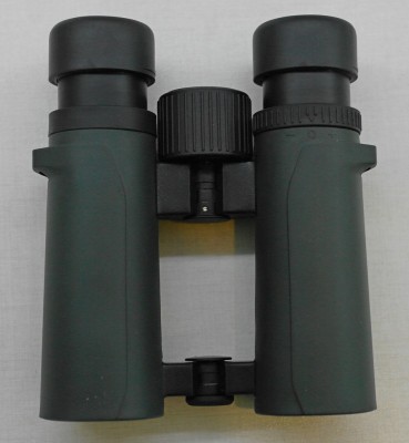

Корпус бинокля темно-зеленого цвета, обрезинен гладкой резиной. Изготовлен аккуратно.
Линзы объективов и окуляров бинокля защищены крышками из тонкой черной резины. Крышки объективов соединены между собой тонкой гибкой перемычкой. Крышки окуляров также соединены между собой тонкой гибкой перемычкой. Те и другие можно прицепить к шейному ремешку, для чего в них есть специальная проушина.

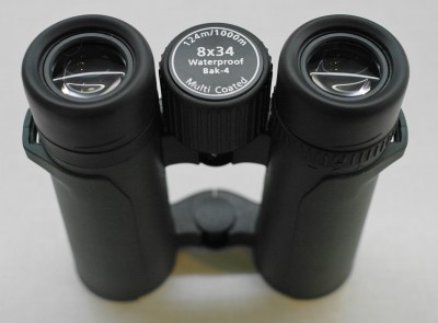

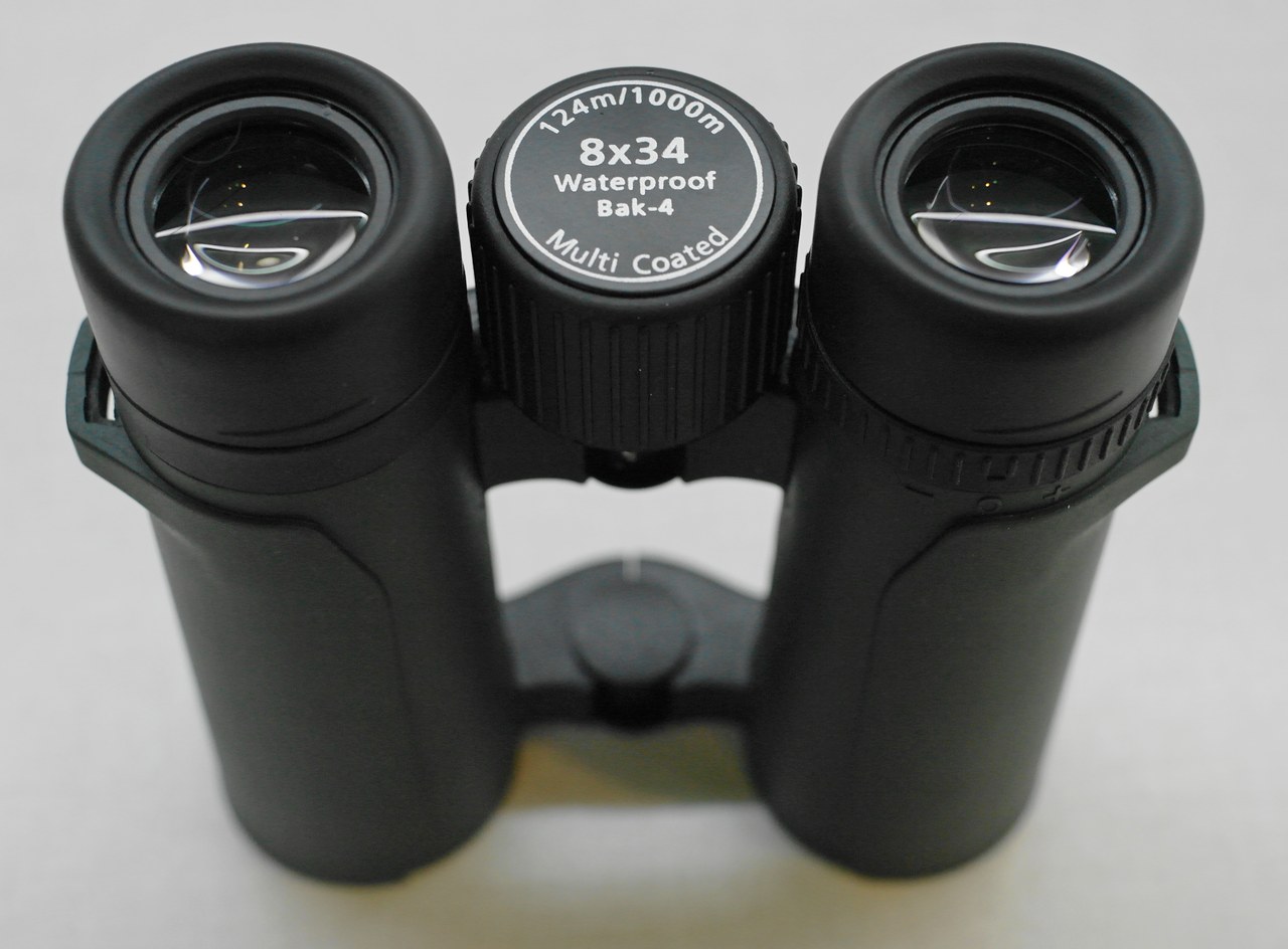

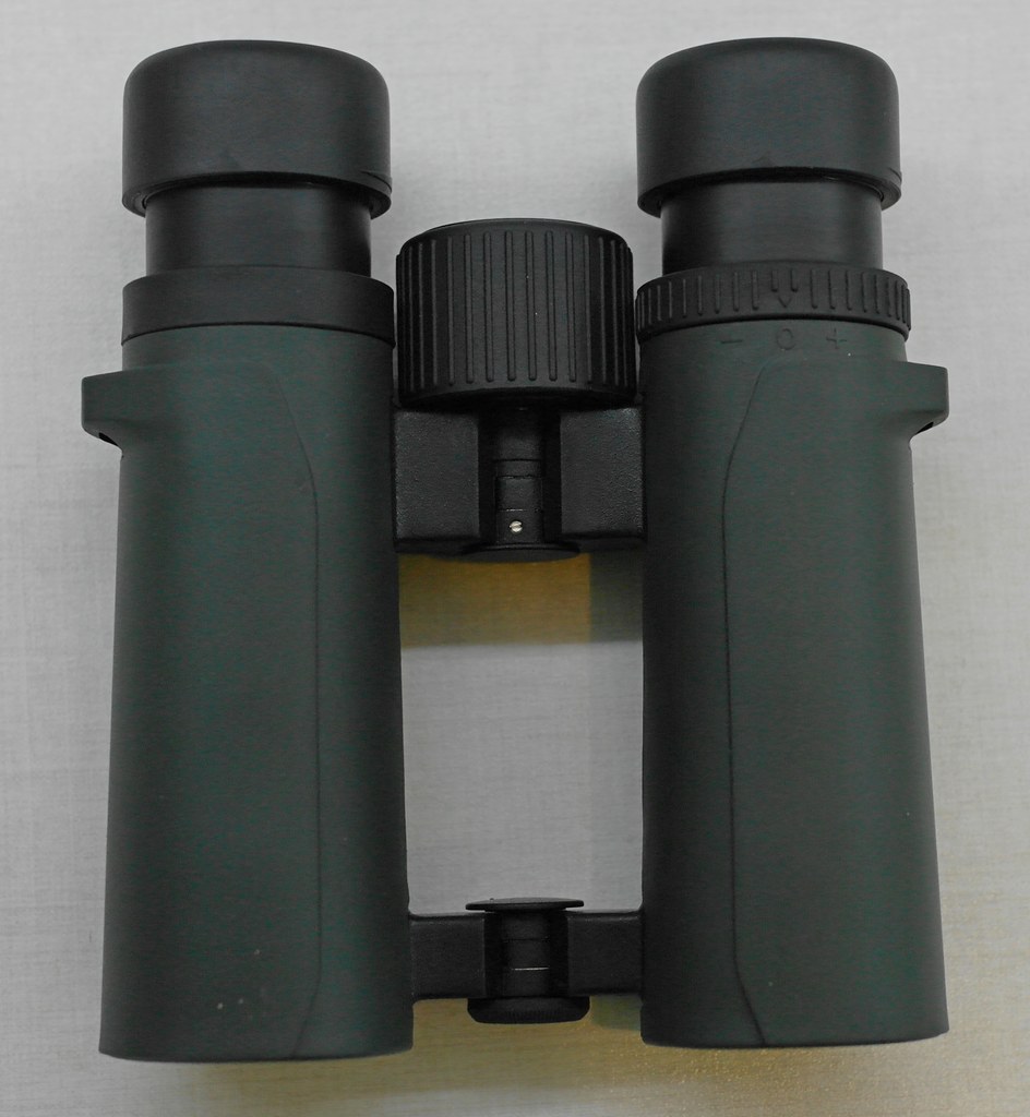

На торце колеса центральной фокусировки имеется надпись белой краской: " 124 м/1000 м, 8x34, Waterproof, Bak-4, Multi Coated.
На правом окуляре бинокля расположено кольцо диоптрийной подстройки плюс-минус 5 диоптрий. Усилие на нем оптимальное.

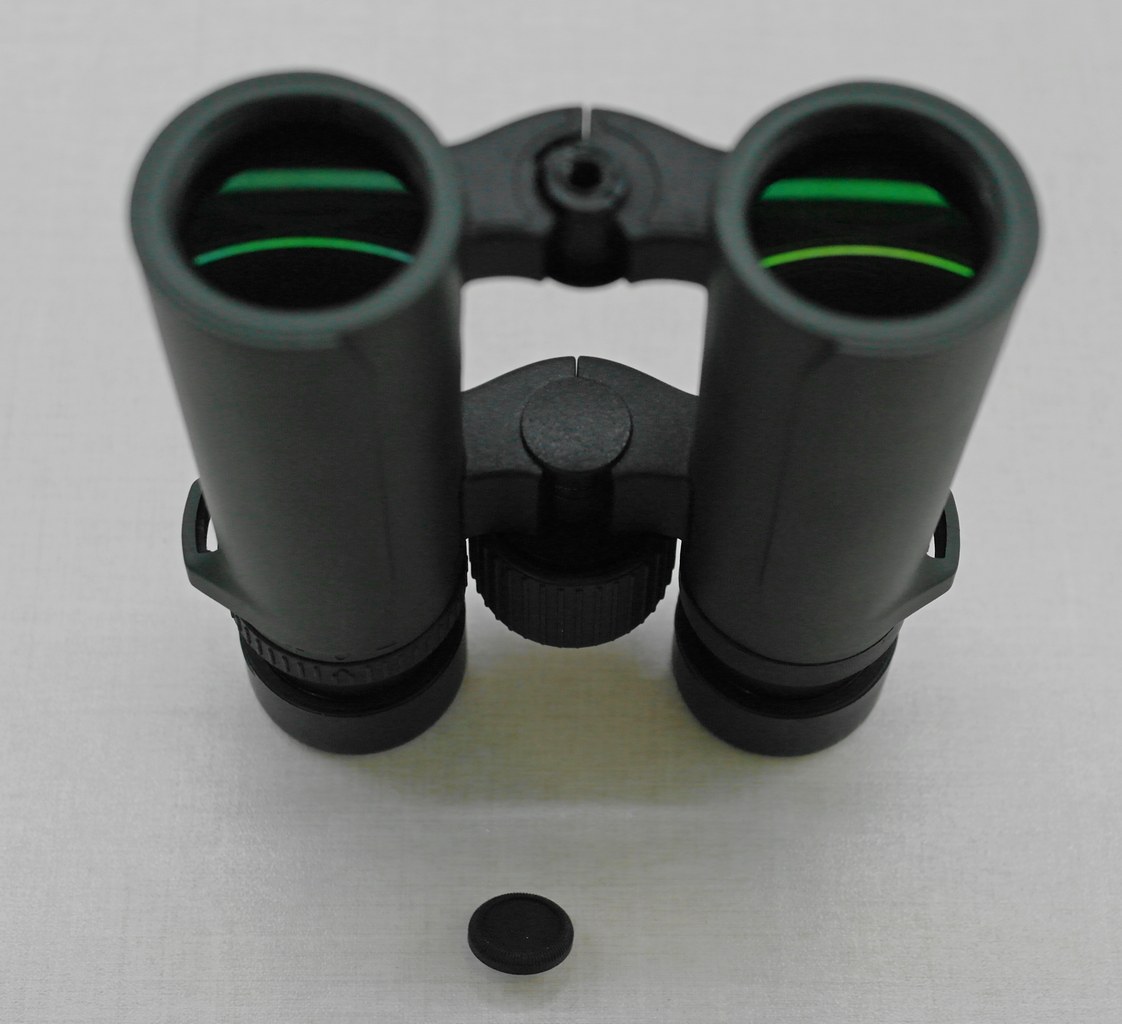

Спереди на центральной оси под пластиковой заглушкой имеется резьба 1/4" для крепления на фотоштатив.
Обзор бинокля  Arsenal 8х34 Roof, зеленый 20 Декабрь 2015 21:06 четвертое

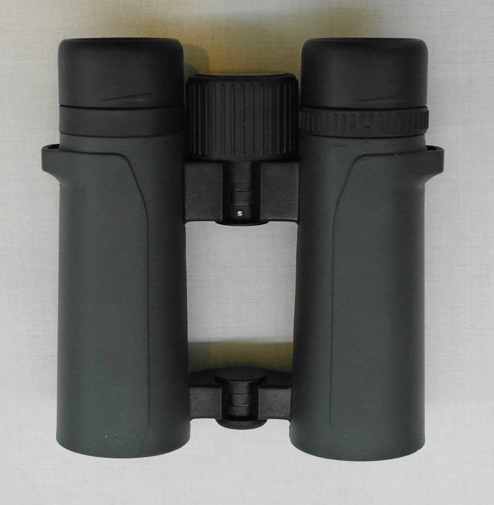

Конструкция бинокля аналогична предыдущим моделям Arsenal, Roof, т.е. тубусы бинокля соединяют два шарнира. Фокусировка центральная (рифленый барабан на центральной оси). Усилие на нем оптимальное.
Габариты бинокля (max):
ширина - 120 мм,
высота - 50 мм,
длина - 142 мм.
масса - 434 гр.
Объектив - ахр
оматическая склейка с зеленоватым просветляющим покрытием. Световой диаметр линз объектива 34 мм. Линзы утоплены под передним обрезом на 10 мм. Аналогичное покрытие и на линзах окуляров. Внутри тубусов бинокля имеется антибликовая проточка.

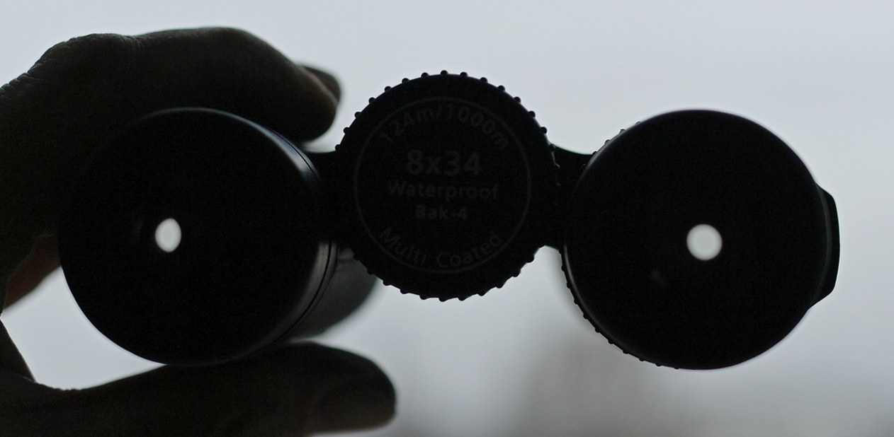

Выходные зрачки обоих окуляров правильной круглой формы диаметром 4,2 мм. Ближе к краю поля зрения хорошо заметно проявление виньетирования поля зрения.
