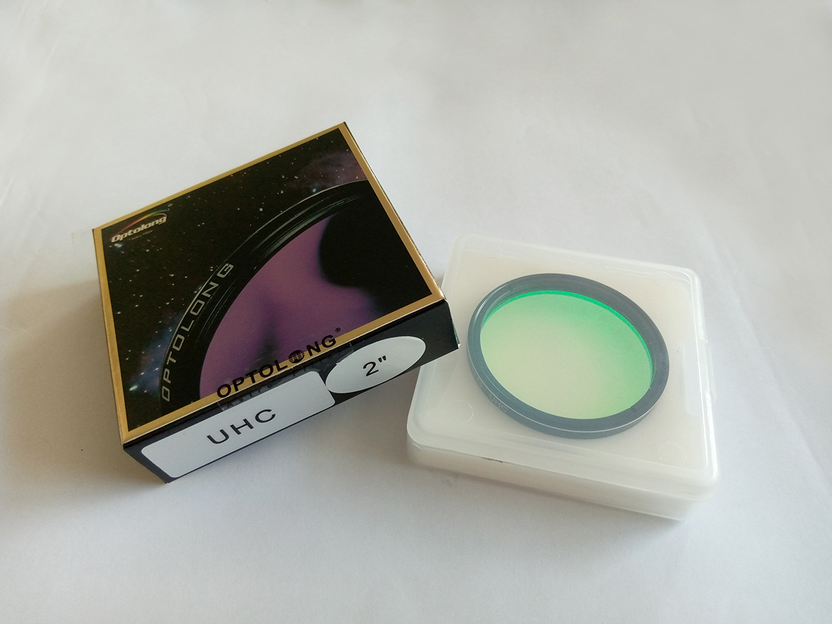

Всем добрый день.
Недавно я стал счастливым обладателем фильтра UHC 2" фирмы OPTOLONG. Последний из выездов под кристально чистое небо Приазовья позволил не только протестировать, но и сравнить данный фильтр с аналогичным фирмы LUMICON.
Итак начнем по порядку. Фильтр был приобретен на Ali express за довольно скромную сумму в 1117 гривен.
Заказ пришел довольно быстро. Фильтр очень хорошо упакован. Помимо красивой коробочки имеется качественный пластиковый контейнер для хранения. Сам фильтр выполнен качественно. Без каких либо неоднородностей. Металлическая оправа имеет качественное чернение.
Испытания и сравнения проводились на 16" и 18 " "скайвотчерах" с окуляром Explore Sientific 30 mm 2".
Фильтр уверенно выделяет туманности, такие как "Лагуна", " трех раздельная", "Омега", "Ведьмина метла" и "рыбачья сеть". Картинка достаточно светлая и приятная. Также проводились наблюдения туманности "Улитка" и туманности "Ориона"(М42). При сравнении с фильтром фирмы LUMICON выяснилось, что последний дает более темную картинку, но значительно повышает детализацию в таких туманностях как "Ведьмина метла", рыбачья сеть и "Орел". При использовании фильтра UHC 2" фирмы OPTOLONG, контраст падает, картинка становится светлее и детали растворяются в общей картинке. В таких туманностях как М42, "улитка", "Лагуна" и "Омега", фильтр фирмы OPTOLONG несколько выигрывает за счет большей полосы пропускания.
Выводы: фильтра UHC 2" фирмы OPTOLONG имеет большую полосу пропускания чем аналогичный фильтр фирмы LUMICON, что дает преимущества в наблюдении некоторых небесных объектов.
Для себя я решил использовать при наблюдениях оба фильтра.
По соотношению цена качество, фильтр дешевле своих параметров.
Фильтр имеет высокое оптическое качество исполнения и его можно смело рекомендовать как начинающим, так и опытным любителям.
