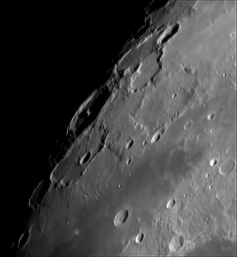

Валерий Борт 3122
Сообщение  Заголовок сообщения: Re: Фотоконкурс AstroShot-2019  |  Добавлено: 24.11.2019 12:42
Посты: 25
Фото на конкурс.
Кратеры Аристарх, Геродот, долина Шретера, плато Аристарха, уступ Тосканелли. Оборудование: телескоп МАК 110/2150 на монтировке EQ3-2 c EQDrive, ЛБ2х, камера ZWO 224 MC, софт Fire Capture, профиль Moon. В обработке роликов и фото использовал ПИПП, Аутостеккерт, Регистакс 6, фотошоп. Количество сложенных кадров 1100 из 3100. Место съемки гаражный кооператив, центр города.
Северо-запад от моря холода, кратеры Пифагор, Анаксимандр, Гершель и др. Оборудование, программы по обработке роликов и фото и место съмки не менял. количество сложенных кадров 1300 из 3500.

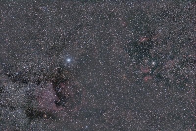

Сообщение  Заголовок сообщения: Re: Фотоконкурс AstroShot-2019  |  Добавлено: 01.12.2019 14:56
Основные звёзды созвездия "Лебедь" Денеб и Садр, и их окружение.
Фотографировал в ночь с 26-27.06.2019г.без фильтра, и 06.07.2019г. через фильтр. в сумме получилось 4 часа 55 мин.
больший размер здесь
https://cloud.mail.ru/public/FzeT/1H2EhrmK1
Комментарий к файлу: AZ4 на самодельном клине с самодельным приводом на "ардуино" NIKON 1j1 ,объектив CINON 1.9 50 mm.
iso 1600 . f/5.6 , 419 + 128 кадров через фильтр BAADER UHC-S , 51 дарк , по 30 сек. FITStacker, DeepSkyStacker , FastStone Image Viewer , город часный дом , оранжевая засветка.

Сообщение  Заголовок сообщения: Re: Фотоконкурс AstroShot-2019  |  Добавлено: 02.12.2019 10:31

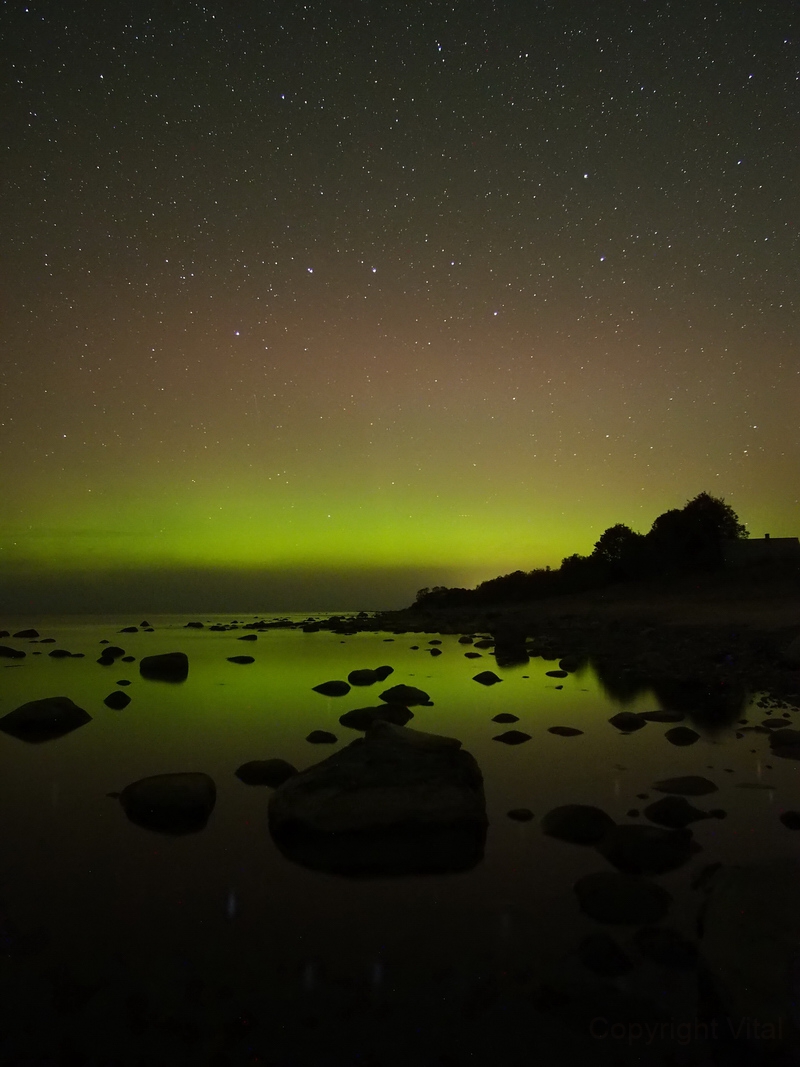

Выложу свои первые пейзажные фото Фотоконкурс AstroShot-2019 02 Декабрь 2019 10:31 первое
(астрофото без телескопа с неподвижного штатива)
Очень сложно выбрать всего две Фотоконкурс AstroShot-2019 02 Декабрь 2019 10:31 второе
09.2019
Полярное сияние на северном балтийском побережье Фотоконкурс AstroShot-2019 02 Декабрь 2019 10:31 первое
Samyang 12mm/F2, EM10, ISO4000, 15s

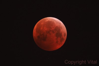

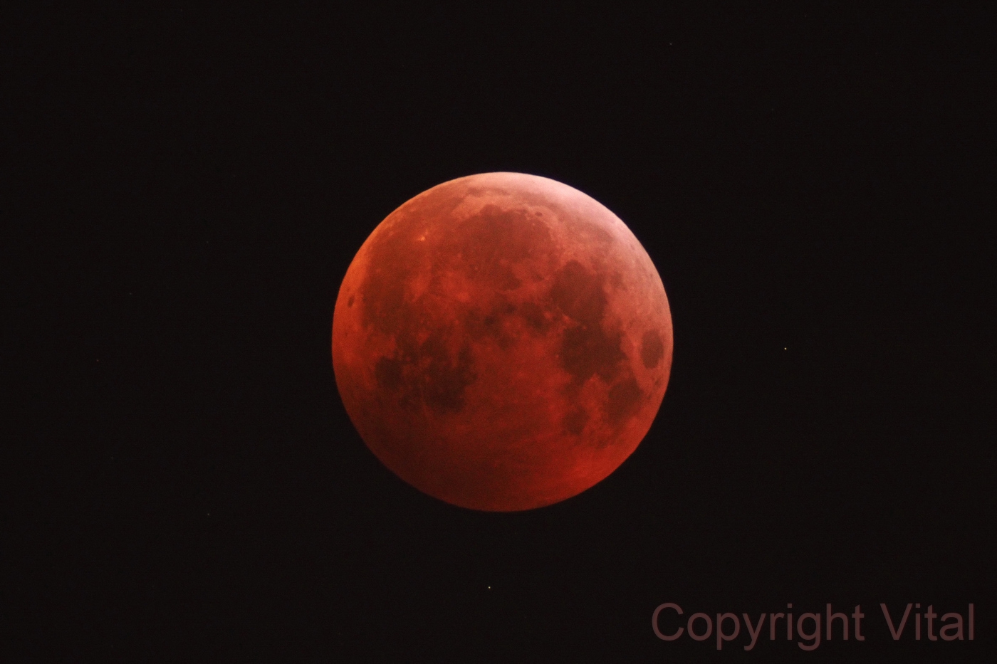

Сообщение  Заголовок сообщения: Re: Фотоконкурс AstroShot-2019  |  Добавлено: 02.12.2019 15:43
Затмение Луны 01.2019
SW 120/600 + EQ5, PL5, ISO2000, 1s
Фотоконкурс AstroShot-2019 02 Декабрь 2019 15:43
