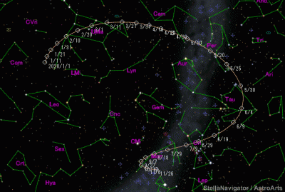

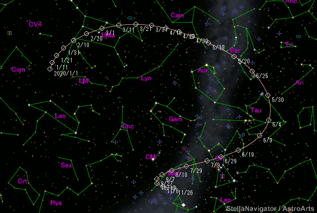

Новая долгопериодическая комета с периодом обращения в 2.600лет открьіта 28 декабря 2019г обзором неба ATLAS с блеском 19,6m пройдет перигей 31 мая 2020г на расстоянии 37,7млн. км от Солнца (0,252 a.e.) , min расстояние до Земли составит 116,8млн. км (0,781a.e.) 24 мая 2020г с блеском ~6,4m. К сожалению условия наблюдения кометьі довольно тяжельіе из-за наклона орбитьі ~45° даже для южньіх широт. Сейчас блеск кометьі составляет всего 18,1m.

Траектория кометьі довольно интересна и если блеск будет больше рассчетного на +2m, то можно попьітаться и наблюдать.

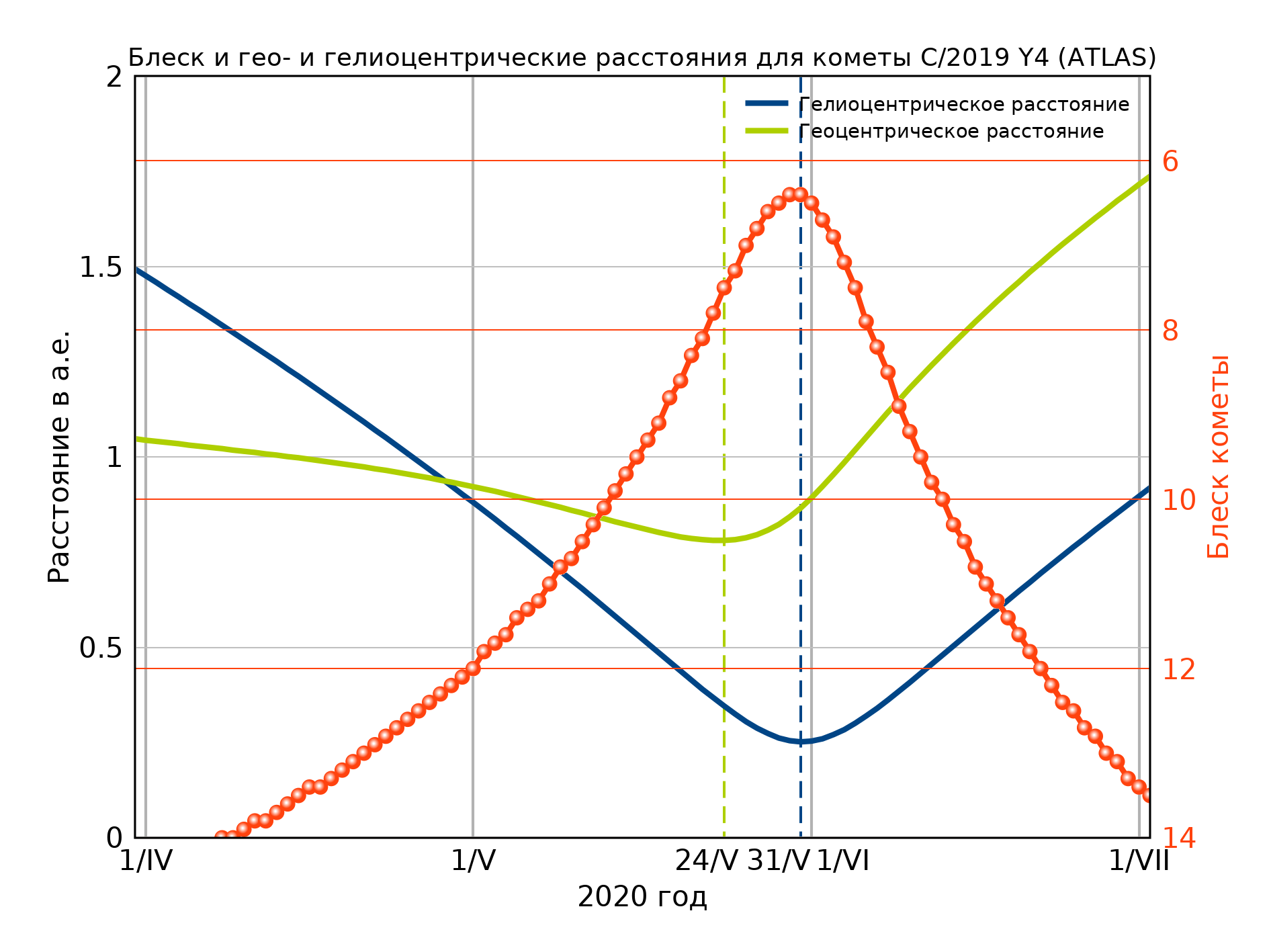

Комета C/2019 Y4 (ATLAS) быстро набирает яркость! В настоящее время ее блеск превысил 12m, хотя 2 месяца назад он был слабее 19m! Комета C/2019 Y4 (ATLAS) 02 Март 2020 12:46
При этом расстояние кометы от Солнца составляет 2 а.е.! Комета демонстрирует заметную активность, уже появился пылевой хвост, а диаметр комы достигает 15 угловых минут (половина лунного диаметра)!
Интересно, что орбита кометы практически полностью совпадает с орбитой Великой кометы 1844 года (C/1844 Y1). Возможно, что эти две кометы являются фрагментами одной большой кометы, распавшейся в далеком прошлом.
Как поведет себя комета при сближении с Солнцем можно только гадать, но ожидается, что ее блеск в мае может достигнуть целых -3m! А, если сохранится рост яркости, то может достигнуть -8m! По крайней мере, есть все шансы, что она будет хорошо видна невооруженным глазом.
