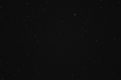

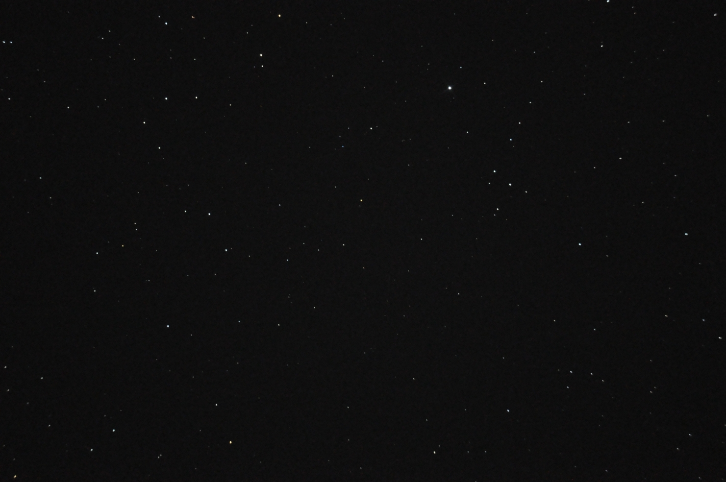

Вот вчерашнее фото.
SW2001-CG5+NikonD90. ISO3200, выдержка 20 сек. Одиночный кадр. Полярная ось выставлена на глазок.
R CrB примерно в центре снимка.

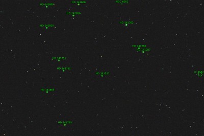

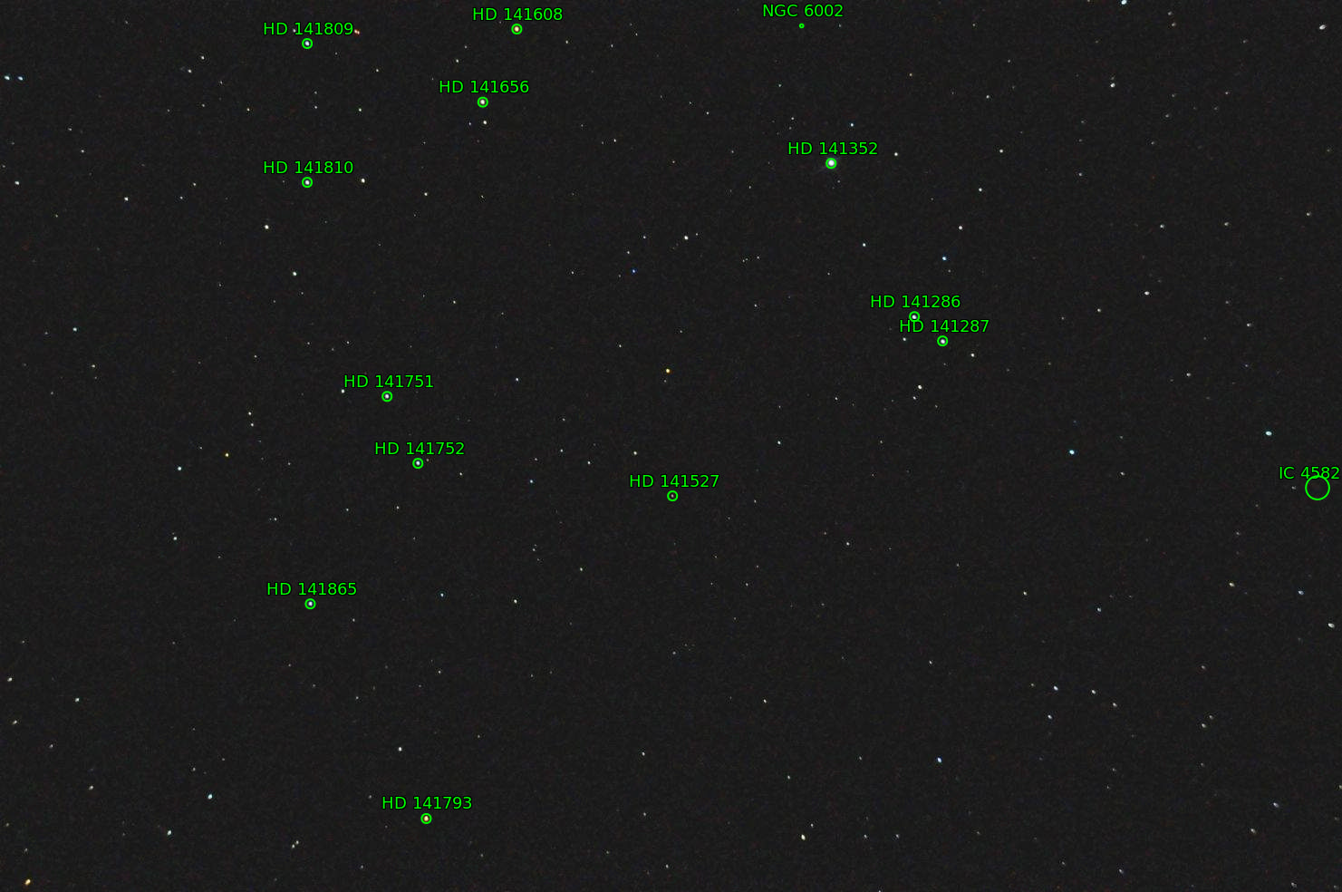

Владимир, поздравляю! Астрофотографов прибывает Антивспышка R Северной Короны! 29 Май 2016 17:07 первое
Немножко покрутил Ваш снимок и "определил" объекты, даже парочка ДипСкая есть Антивспышка R Северной Короны! 29 Май 2016 17:07 второе

Игорь, спасибо!
Это фото скорее для фиксации объекта. Звезда HD 141527 и есть переменная R CrB.
А проницание порадовало. Примерно 15,5m, может и чуть слабее. Расти есть куда, фокусировка через видоискатель по яркой звезде, полярная ось выставлялась на глазок в сторону Полярной звезды, судя по всему не хватает напряжения с трансформатора - труба чуть отстает от неба, одиночный кадр.
Сообщение  Заголовок сообщения: Re: Антивспышка R Северной Короны!  |  Добавлено: 30.05.2016 09:21
Владимир.
Поздравляю с первыми фото, получилось практически без подвижек Антивспышка R Северной Короны! 30 Май 2016 09:21
Отставание / опережение может быть связанно с несколькими причинами,
1. выставлен неправильно углом полярной оси,
2. чаше всего не верно выставленна балансировка,
например балансировали с окуляром 100g, а затем поставили камеру 500g имеем перевес в одну сторону
3. А по поводу (трансформатора) блока питания тут всё просто проверяется ,
во время работы надо проверить напряжение оно не должно быть ниже 12V. (например тестером)
Если работаете с пультом SynScan то нажимаем Utilyti - Sow info - Power Voltage
и там увидим реальное напряжение на контроллере, значение во время раборы не должно быть ниже 12V !

Очевидно, что все из перечисленных причин присутствуют.
Как уже указывал, полярную ось выставлял на глазок. Хотя искатель полюса есть, для пробы точной установкой не заморачивался.
Балансировка тоже так себе, как говорил доцент Веиньш - "Плюс минус полсапога разница!" К тому же, с камерой не проверялась. Опять же, для этой трубы нужен дополнительный груз к двум имеющимся противовесам. Их веса не хватает даже в крайнем положении.
Пульт у меня обычный (туда сюда обратно Антивспышка R Северной Короны! 30 Май 2016 09:34 ), но тестером замерял напряжение, до 12В не дотягивает. Надо будет отдать трансформатор мастеру переделать.
Да и люфты в монтировке заметные...
Сообщение  Заголовок сообщения: Re: Антивспышка R Северной Короны!  |  Добавлено: 30.05.2016 10:20
Ну тогда вам повезло,
Наличие нескольких ошибок одновременно иногда могут компенсировать друг друга ...
Новичкам обычно везёт Антивспышка R Северной Короны! 30 Май 2016 10:20
