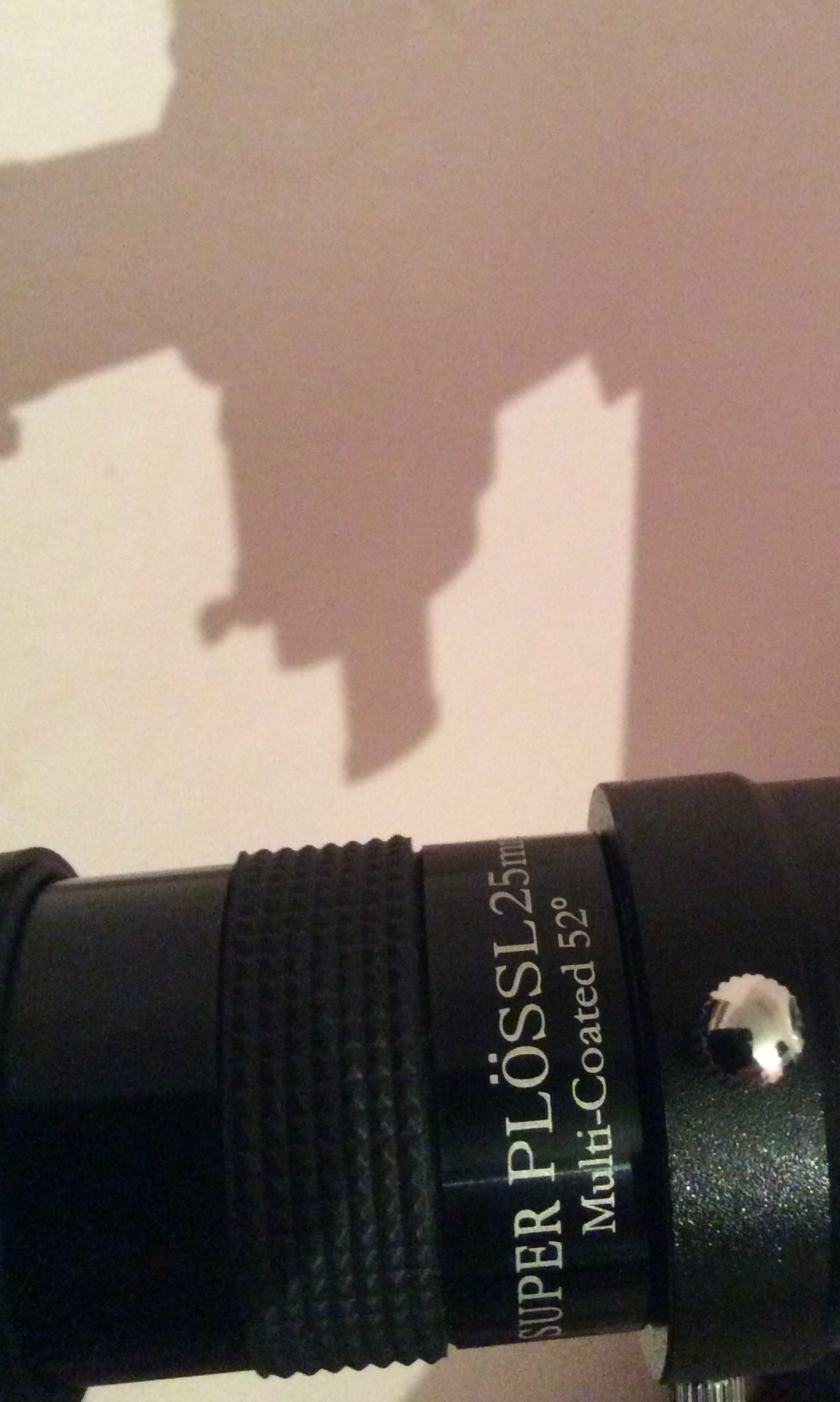

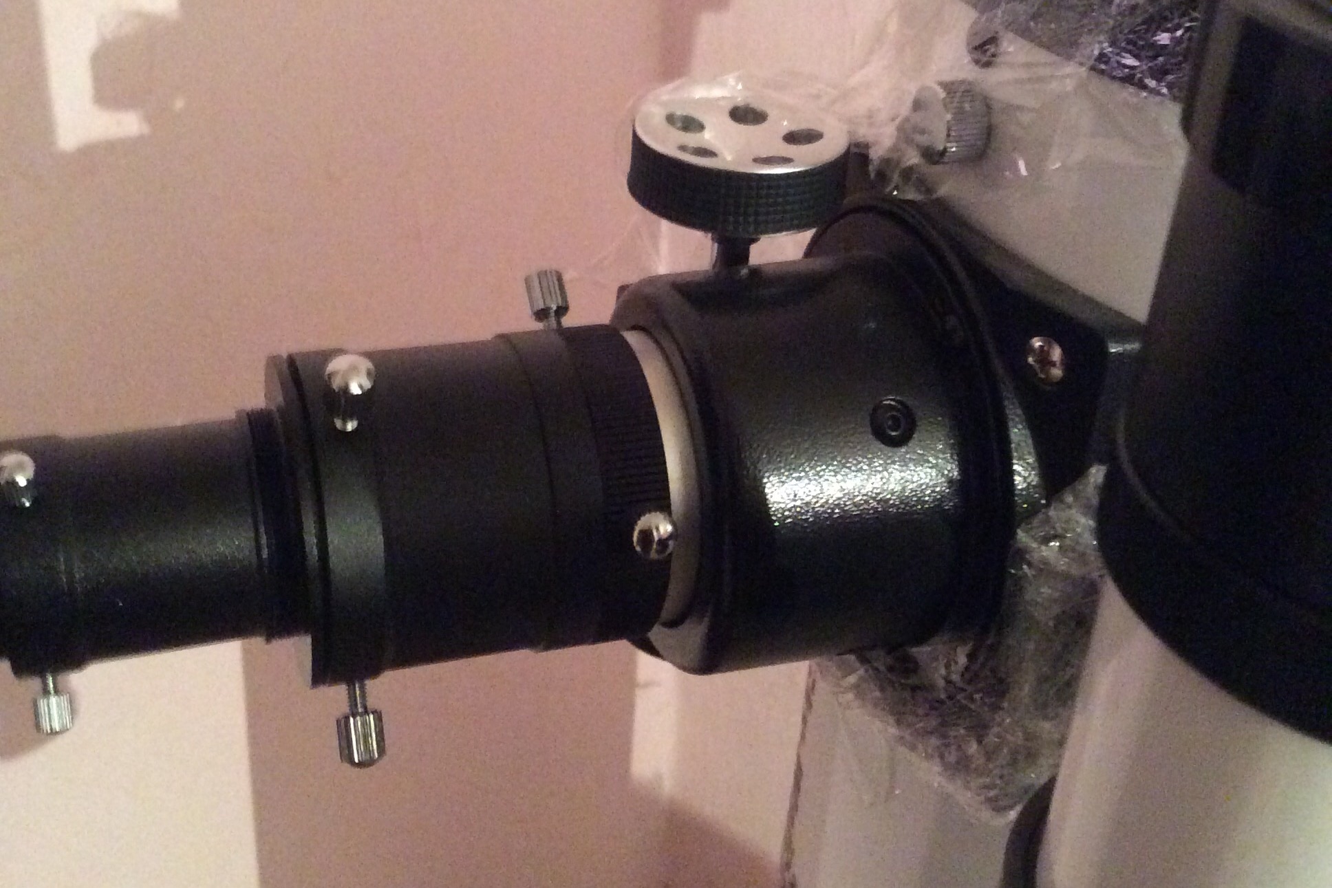

Антена была 150 метров от меня вот мой фокусер
Плохо видно Сатурн - помогите 31 Август 2015 08:55
Этот окуляр
Плохо видно Сатурн - помогите 31 Август 2015 08:58

Вы используете ЛИШНИЙ переходник, для расстояния 150 метров он нужен, а для бесконечности (астронаблюдения) не нужен.
Уберите нижний переходник и все будет нормально Плохо видно Сатурн - помогите 31 Август 2015 11:50

это на фокусере который? если я его уберу окуляр незачто будет крепить

У Вас сейчас стоит ДВА переходника:
- первый (верхний) в котором закреплен окуляр (он похож на гриб), его надо вставить прямо в фокусер
- второй (нижний), он применяется для 2" окуляров, его надо УБРАТЬ.
