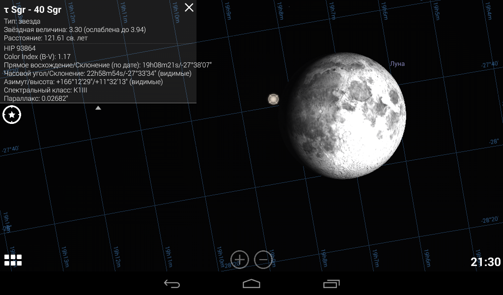

Сегодня примерно около 21:35 по киевскому времени произойдет покрытие Луной сравнительно яркой звезды тау Стрельца, блеск которой 3,3m.
Луна при фазе 0,93 покроет звезду своим темным краем. К сожалению, на широте 50 градусов высота Луны над горизонтом составит всего около 12 градусов.
Тем не менее, покрытие при ясном небе можно будет увидеть практически в любой телескоп или бинокль.
Время явления может отличаться на несколько минут в зависимости от местоположения наблюдателя.

Наблюдал сейчас покрытие звезды тау Стрельца.
Несмотря на почти полную Луну и низкое положение над горизонтом, покрытие было видно отлично. Звезда исчезла практически мгновенно. Темная часть лунного диска не различалась.
Телескоп SW2001, окуляр 17 мм (59х).
