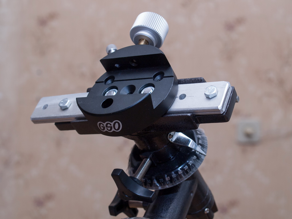

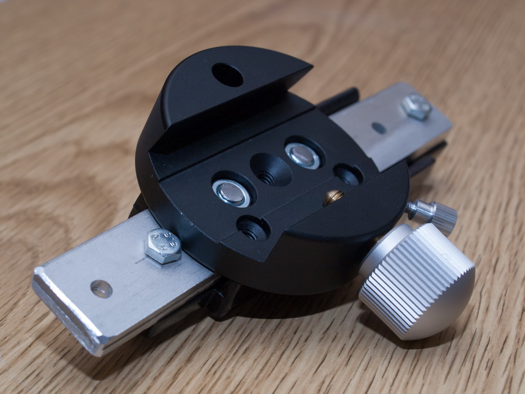

Как я понял, это паралелограм на штатив, за такие деньги это ужас. Я хоть и не любитель мастерить, но вполне можно. Да и можно под свои параметры подогнать, там ручку сделать удобную и если это дача, то за самоделку можно не волноваться за сохранность. Покупал тут монтировку еку 2, так пришлось делать переходник для ЛА. Извините за оффтоп.

То, что у вас на картинке для бинакулярных наблюдений пока не пригодно (нет выноса и крепления).
По мне Eq2 в целом разболтайка для любителей мучений, да ещё нет ластохвоста, всё это докупать ......
Немного докинув проще взять полноценную монтировку на стальных ногах Exos 1, EQ3 и т.д.

Vitalij Kopa писал(а):То, что видно на картинке для бинакулярных наблюдений не пригодно !
Это для примера вынужденного самодела. Еку 2 не позволяет ласточкин хвост закрепить.
