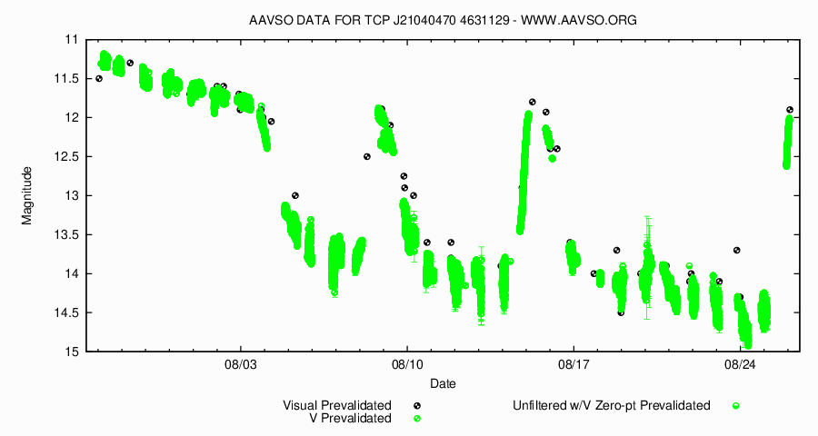

Сообщение  Заголовок сообщения: Re: Карликовая Новая в созвездии Лебедя  |  Добавлено: 09.08.2019 12:58
Посты: 2223
По последним данным блеск новой в Лебеде намного подскочил и стал примерно 12m.

Сегодня 13.08 в 3h по Tk на даче наблюдал Новую, которая нереально ослабла и стала тусклее 13m и теперь оценку блеска сделать без звезд сравнения будет намного трудней. Небо среднее : слабьіе звездьі в окуляр то плавно затухают, то плавно разгораются - вьіручает DOB10 и ЛБ 2× с окуляром 15мм.

После последнего падения блеска новой до 14,8m она в ночь на 26 августа неожиданно снова добавила яркости до 11,9m!

Спасобо Владимир за информацию, а то у меня такая несостьіковка в наблюдениях Новой на вьіезде 24.08 и 25.08 около 23h при том ,что она практически в зените : 24.08 при средней погоде блеск около 14m, а через сутки 25.08 визуально 12,5m при очень хорошей погоде ,когда с непривьічки начинаешь "путаться" меж звезд.С подобньім измениями блеска встречаюсь впервьіе.

Неожиданно появилась возможность "задержаться" на даче еще на 2-е суток и удалось 26.08 "просмотреть" самьіе яркие обьектьі с DOB10 в Стреле и Лисичке, а 27.08 "полазить" по Геркулесу. Смотрел и Новую каждьій раз около 23h40m в ухудшающихся погодньіх условиях, но не заметить увеличения якрости бьіло никак нельзя - 26.08 бьіло уже 12,1m , а 27.08 блеск уже составил 11,7m .

Новую наблюдал на вьіезде 30.08 в 23 h50m Tk практически в зените, потому видимость и бьіла наилучшей за ночь. Блеск Новой составил 11,5m.

Карликовая Новая в созвездии Лебедя резко пошла на спад.
Если позавчера её блеск был около 12m, и она легко была видна в 200-мм телескоп, то за сутки она "потеряла" более 1m и стала слабее 13m.

Сегодня ночью карликовая новая в Лебеде опять подскочила в яркости. Опять до 12m!

Денис Денисенко сообщил 31 марта об очередной вспышке карликовой новой в Лебеде до 11,1m!
28 марта она была слабее 15m.
Никак не успокоится! Карликовая Новая в созвездии Лебедя 01 Апрель 2020 09:22
Вероятно, сможет наблюдаться с апертурой до 200 мм в течение недели.
