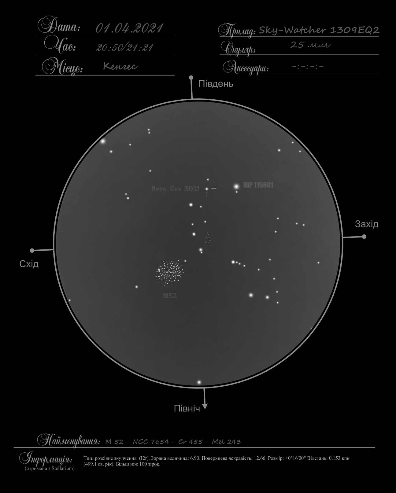

Вперше спостерігав Нову Кассіопеї. Не впевнений що правильно ідентифікував. Підскажіть, приблино через який час вона настільки втратить яскравість, що можна буде знову глянути і точно помітити зміни, щоб впевнитись що то саме вона?

Сообщение  Заголовок сообщения: Re: Вспышка Новой в Кассиопее  |  Добавлено: 07.04.2021 07:48
Рисунок немного не соответствует положению звезд, но Новая идентифицирована верно.
