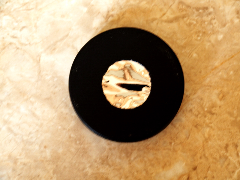

Вобшем проделав отверстия в передних крышках бинокля 20-30mm
я вклеил с внутренний стороны специальную плёнку Baader Planetarium Solar.
https://astroscope.com.ua/plyonka_ba ... 0/6456.htm
- это даёт возможность смотреть прямо на солнце без вреда для зрения, причом картинка
не плоская как в рефракторе а скорее 3D, так же хорошо различимы крупные пятна на солнце.

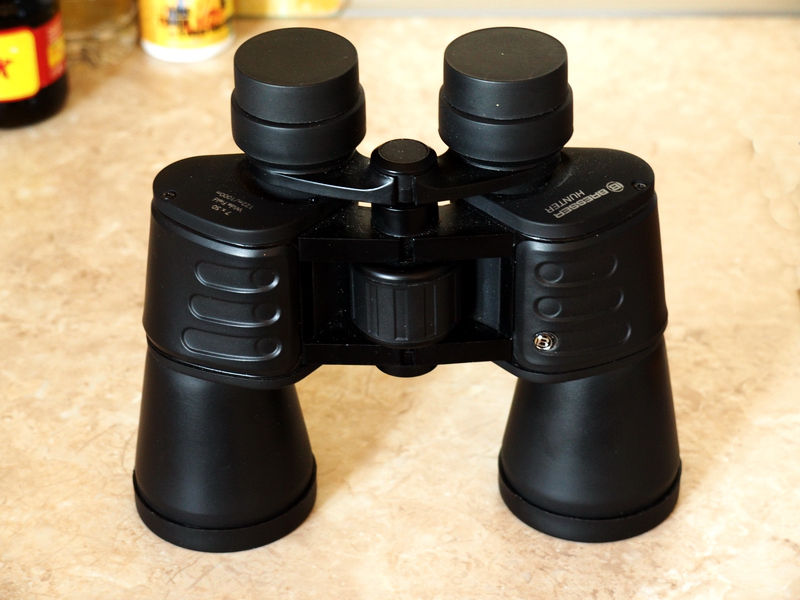

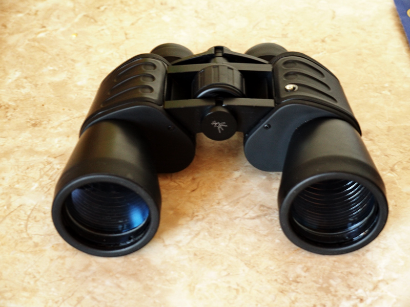

Будьте добры впечатления о своём бино Bresser 7x50 и подробные фото. В том числе и с солнечным фильтром.
Сообщение  Заголовок сообщения: Re: Наши бинокли  |  Добавлено: 24.03.2016 08:54
Я редко отказываю людаям, когд меня о чёмто просят, даже вам.
Bresser 7x50.
Давольно приятно удивил меня, цена бинокля демократична
при этом показывает он очень прилично, и меет хорошое поле зрение 7*,
Хроматизм и геометричекие изказжения у этого бинокля практически не заметены.
Картинка резкая, контрастная и очень яркая (выхлоп 7mm,)
Разницу в увеличении по сравнению со своим старым 10x я практически не почувствовал,
зато разница по яркости, контрасту, глубине резкости и шире поля заметна очень хорошо 7* vs 5*
Смотреть с рук и находить объекты легче, тряска (тремор) практически всегда отсутствуют.
Смотреть на птичек в лесу или в заповеднике оказалось очень удобно,
глубины резкости (ГРИП) хватает для дальних перемещений от ближнего плана к дальнему
без доп. перефокусировки бинокля, у 10x и 12x биноклей такие наблюдения требуют перефокусировки.
Bresser 7x50 конечно больше приспособлен именно к вечеерним и ночным наблюдениям,
под хорошим тёмным небом, когда зрение адаптированно он полностью раскрывает свои способности.
контраст и сетосила бинокля на максимуме, все звёзды выглядят резко, как иголочки на тёмном фоне.
Посмотрев на млечный путь звёзды рассыпаеться на тысячи мелких звёзд, видны огромные звёздные поля.
Крупные дипскай объекты смотреть тоже давольно интересно из за яркости и контраста их легко заметить
не смотря на небольшое увеличение.
Более подробный фототчёт об астрономических наблюдениях можно почитать в моём блоге:
все фото выполненны на объектив D50 и увеличениях 7x т.е. схожи с видом в бинокль 7x50
http://www.realsky.ru/blogs/entry/5367-наблюдения-звёздных-полей-06102015/
Через изготовленные сфетофильтры Baader Planetarium solar filter
Солнце выглядит не просто красиво, в отличае от рефрактора наблюдается 3D эфект (т.е. шар, а не круг) Наши бинокли для астронаблюдений 24 Март 2016 08:54
Больше всего меня удивила видимость деталей и крупных пятен на солнце, на увеличении всего 7x !
т.е. у этого бинокля хватило контраста и разрешения, даже для таких целей.
Теперь о недостатках Bresser 7x50, они конечно тоже есть.
Есть не большая отрицательна дисторсия (подушка) по краям но заметна она только
если смотреть на вертикальные стены домов и т.п. в остальных случаях не заметна.
На морозе -15 и ниже фокусёр начинает замерзает (впрочем как и увсех)
но если вначале он был сфокусирован как надо можно обойтись без перефокусировки.
так же на морозе из за выдоха быстро потеют окуляры (лечится контролем выдоха и перерывами между просмотром)
Днём в солнечную погоду, а так же при просмотре полной луны яркость избыточна но не критична.
иногда это приводит к появлению бликов.
Впрочем проблему можно решить с помощью снижения апертуры до 30mm сделав отверстия в передних крышках
Вобщем в начале хотел преобрести бинокль 12x60 или даже 15x70
НО после просмотра в разных условиях остановился на большем поле зрения и максимальной яркости изображения.
при том, что стоил 7x50 дешевле всех своих собратьев ~35 Eur в наших краях.
Пользуюсь уже больше года, пока даволен посмотричм, как он будет вести себя дальше.

Виталий, спасибо за обзор. Прочитала с интересом, Андромеда в бинокль - шикарная. Плеяды тоже очень хорошо смотрятся. Если я что-то подобное в свой увижу буду счастлива. Скажите, а чем вы приклеили пленку внутри крышки? Просто на скотч посадили?
Сообщение  Заголовок сообщения: Re: Наши бинокли  |  Добавлено: 24.03.2016 14:29
Если честно я горовился к солнечному затмению в марте 2015g.
http://www.realsky.ru/blogs/entry/5219-частичное-затмение-20032015/
На тот момент в магазине на месте не оказалось плёнки ....
НО зато оказались солнечные очки Baader Solar gasses
http://www.astroshop.eu/filter-foils/ba ... es/p,15460
Я просто разрезал очки на две части и получил два фильтра Наши бинокли для астронаблюдений 24 Март 2016 14:29
В крышках предварительно были сделанны отверстия (~25mm)
и затем акуратно (чтоб не заляпать фильтры) приклеел суперклеем к крышкам,
через 15min бинокль уже был гатов к наблюдениям солнца.
Крышки как и прежде зашишают линзы от пыли но в любой момент можно глянуть на нашу звезду Наши бинокли для астронаблюдений 24 Март 2016 14:29
