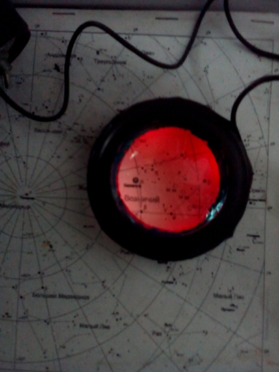

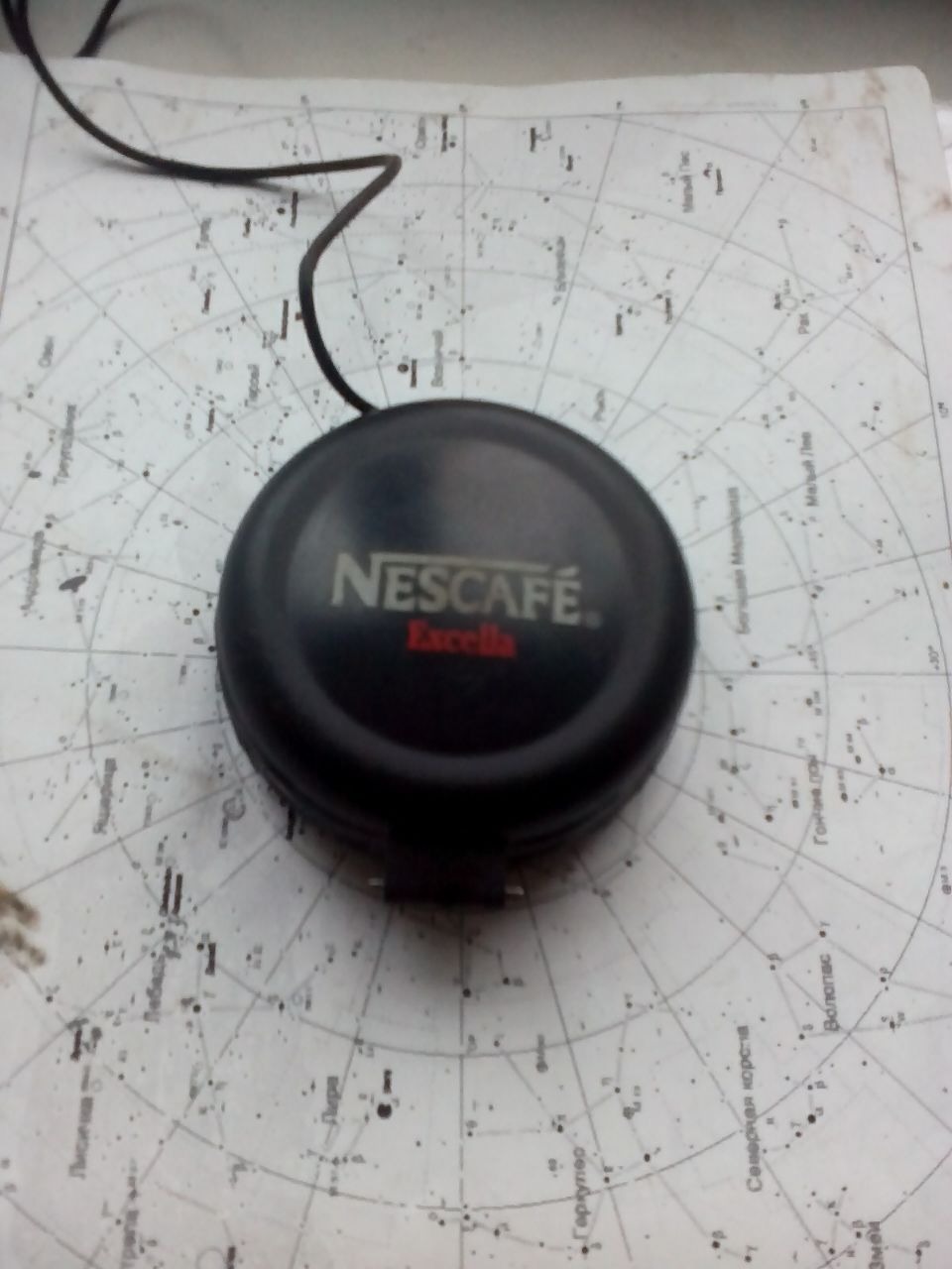

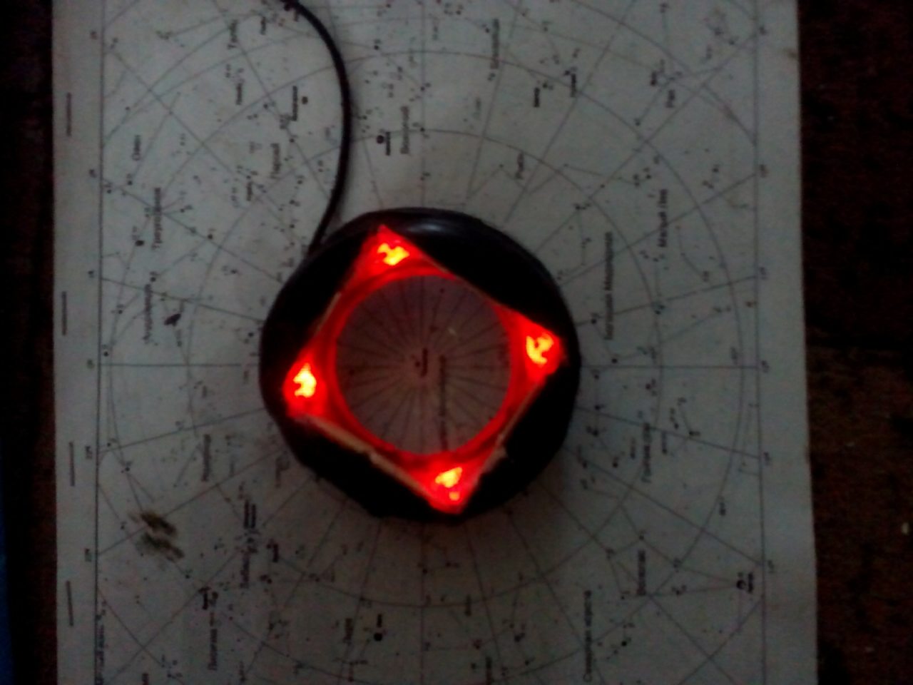

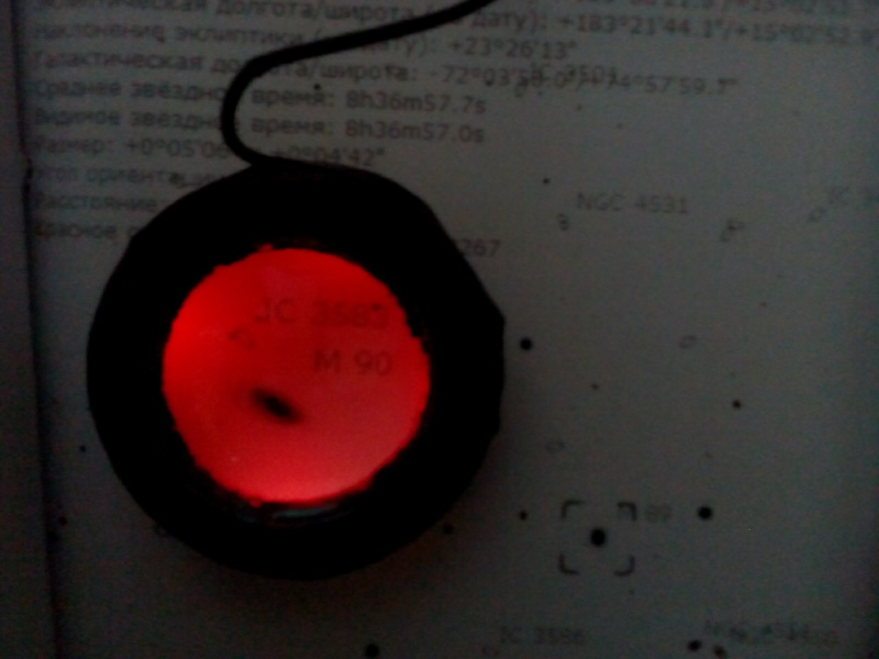

Случайно слепил увеличительную лупу с красной подсветкой "Око Саурона", очень удобной оказалась, практически заменяет красный фонарик. Таких приспособлений раньше не встречал, производится ли что-нить подобное в заводских условиях и как оно называется?
Хочу предложить небольшой звездный квест 24 Апрель 2018 09:17 первое
Хочу предложить небольшой звездный квест 24 Апрель 2018 09:17 второе
Хочу предложить небольшой звездный квест 24 Апрель 2018 09:17 третье
Хочу предложить небольшой звездный квест 24 Апрель 2018 09:17 четвертое

Сообщение  Заголовок сообщения: Re: Хочу предложить небольшой звездный квест  |  Добавлено: 24.04.2018 10:48
оригинальный девайс, нужно будет и себе подобное сварганить. Хочу предложить небольшой звездный квест 24 Апрель 2018 10:48
