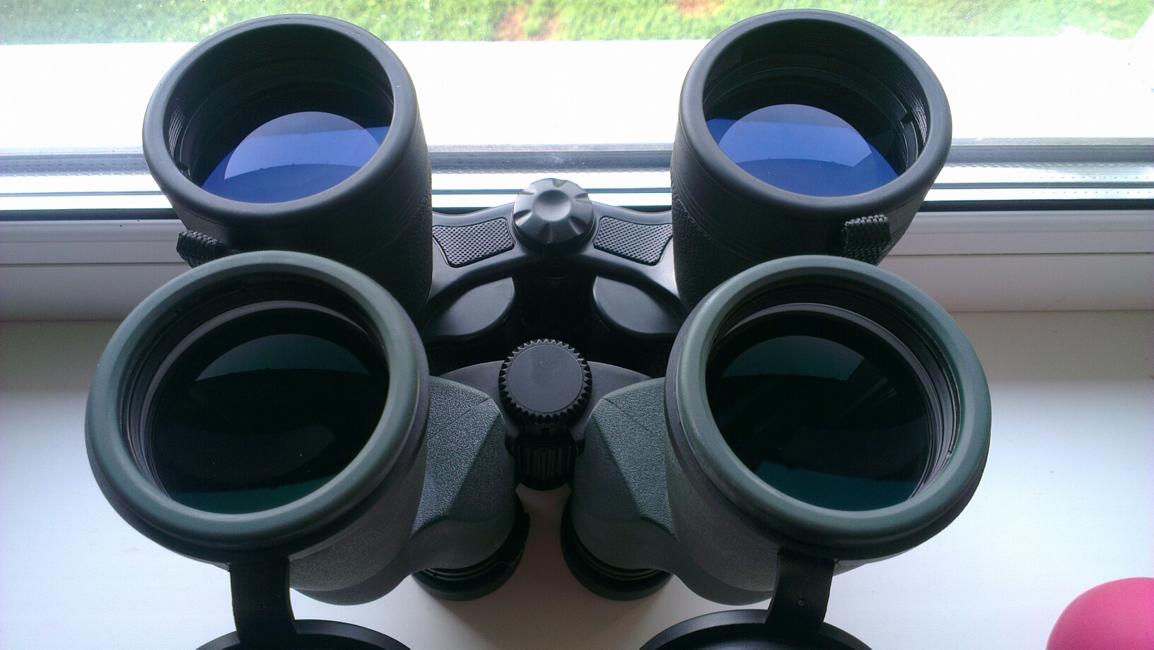

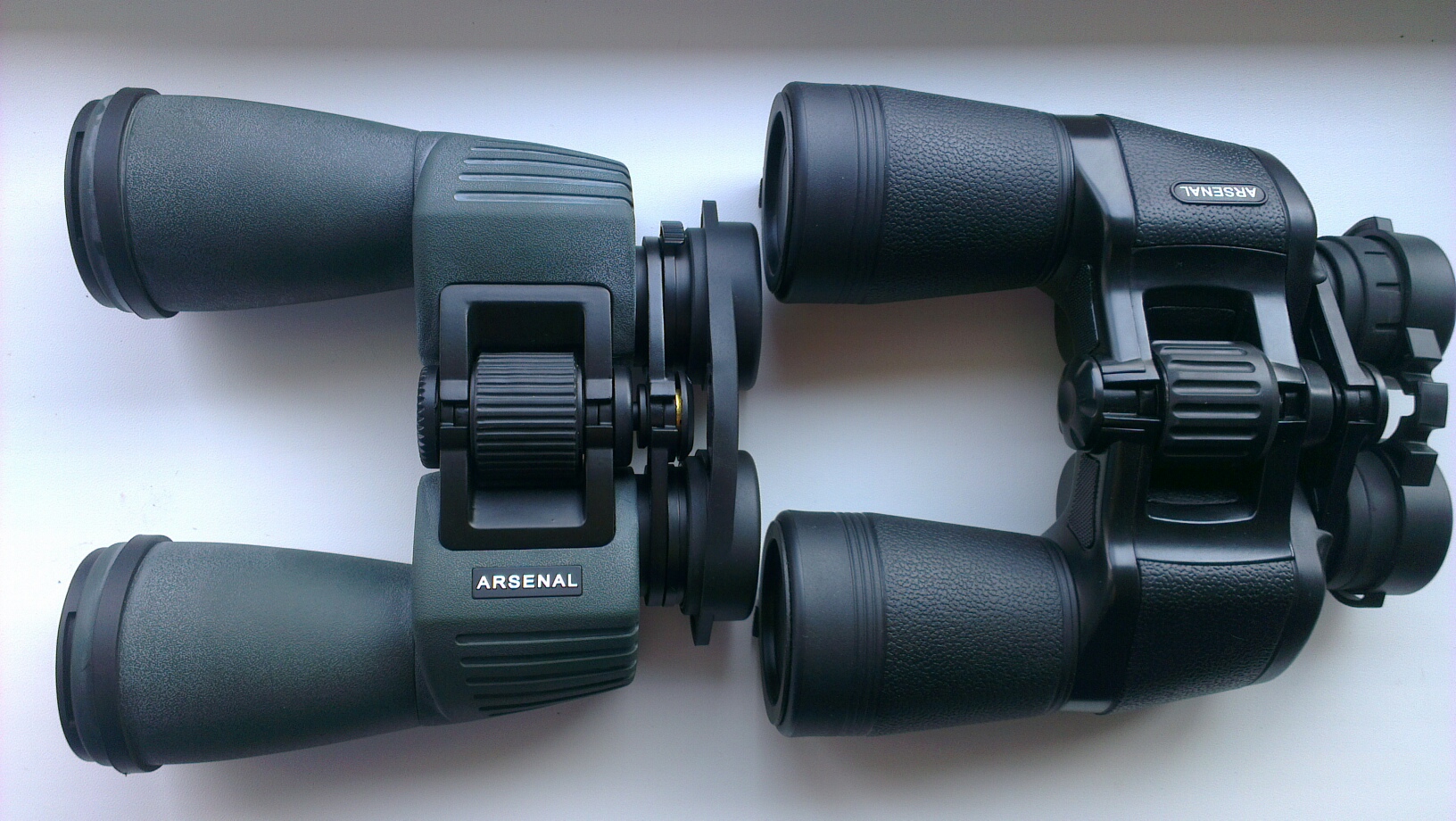

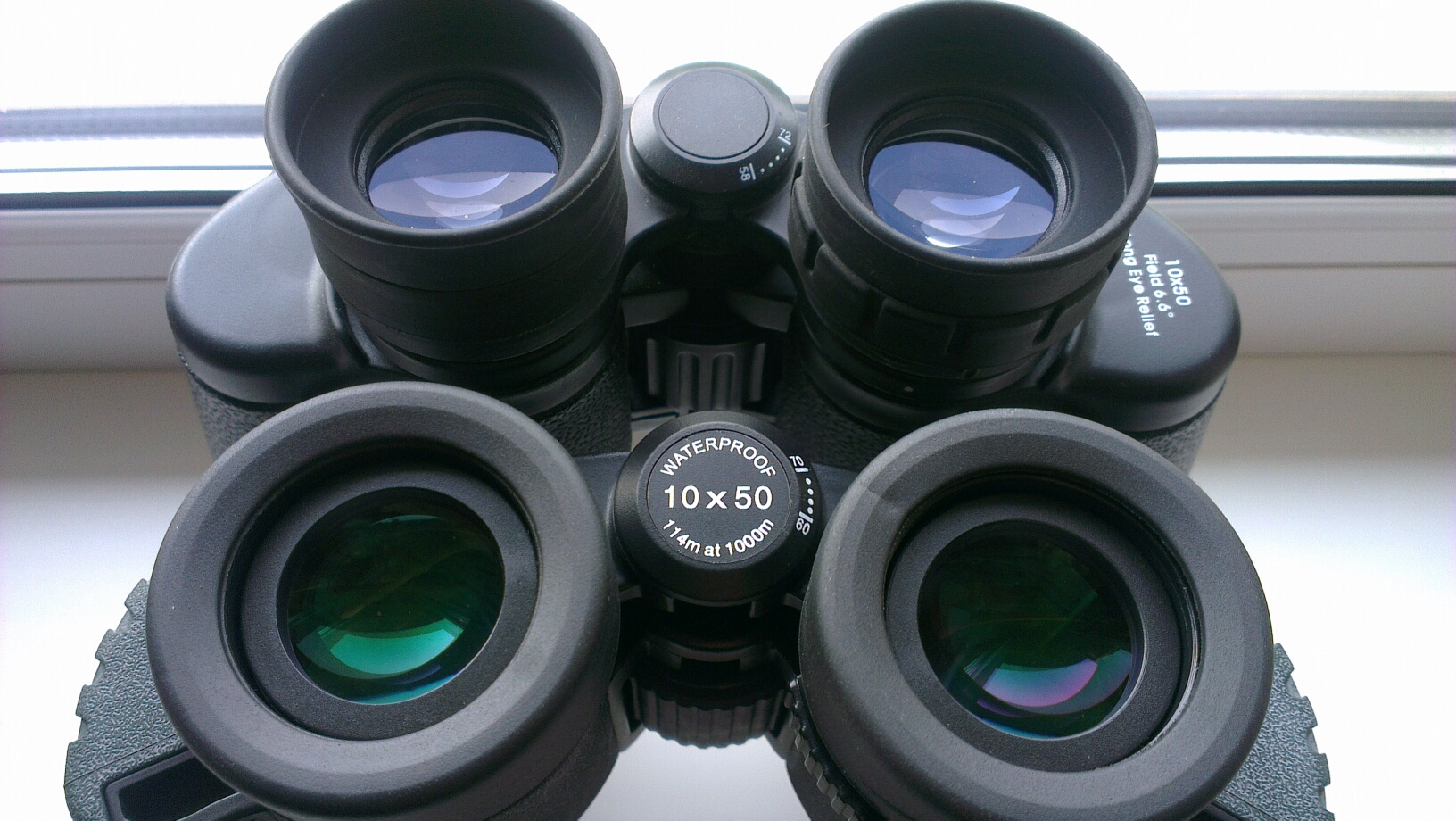

изображение я бы сказал отличное цвета яркие и насыщеные..
дисторсия имеется но не напрягает
хроматизм присутствует на самом краю поля зрения.
захотелось его сравнить со свом первым бино
http://m.astroscope.com.ua/binokl_arsen ... /32645.htm даже мечта такая была,как же покажет бино в два раза дешевле.
по внешнему виду bw13 cлил своему более дешёвому брату nbn.
по изображению bw13 не намного,но впереди...картинка заметно ярче(все же просветление FMC) дисторсия одинакова.
хроматизм в nbn присутствует на всем поле зрения и плюс края замылены.
вообщем отличия не большие и для не искушённых разница будет почти не заметна.
но все же добавлем еще плюсы к bw13
ударопрочный
влагонепроницаемый.
азотонаполнен
более плотная сумка
широкий шейный ремешок
поворотно-выдвижные наглазники....в итоге имеем серьезный перевес.
цена оправдана.
биноклем доволен,всем спасибо за рекомендации
ну и фото обоих биноклей для сравнения.

в nbn хоть и не регулируються,но мне подходят,
все равно без сомнения отвечу,что в bw13 они безусловно лутче..три фиксированых положения,плюс очень удобные.

Хочу немного уточнить.
Касательно внешнего вида. То, что nbn черный и блестящий еще не значит, что у него лучше внешний вид. У bw13 металлический обрезиненный корпус с хорошей механикой, то, что резина не яркая и нарядная отнюдь не является минусом. Бинокль не новогодняя игрушка.
Касательно более яркого изображения, то тут дело не только в FMC, но и в том, что у nbn "подрезана" апертура на призмах вк7. У bw13 апертура практически не ''подрезана''.
Сообщение  Заголовок сообщения: Re: Наши бинокли для астронаблюдений  |  Добавлено: 01.08.2016 06:26
Андрей я не ворона чтобы бросатся на блестящие вещи..я не цвет имел в виду.
в nbn дизайн мне понравился больше,более закруглены все края,плавные переходы,резиновое покрытие зделано вставками,а не цельно-литое как bw13
ну как то так.
А вообще вкусы вовсех разные...
