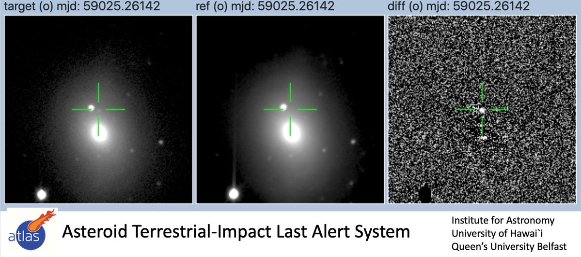

25 июня системой ATLAS на Гавайах была обнаружена возможная сверхновая в галактике М85 в созвездии Волосы Вероники. Блеск транзиента на момент открытия составил 17,44m. Предварительное обозначение AT2020nlb (= ATLAS20qoq).
Координаты RA = 12h25m24s.181, Decl. = + 18 ° 12'12 ".52
http://www.rochesterastronomy.org/super ... ml#2020nlb
При расстоянии до родительской галактики 15,2МПк и модуле расстояния 30,8m блеск сверхновой при типе Ia может достигнуть весьма заметной величины 11,5m! Хотя тип возможной сверхновой пока не определен, но галактика относится к типу S0 (линзвовидная галактика) и, соответственно, есть все шансы на тип Ia.
Смущает только невнятное изображение транзиента на фото.
Будем ожидать дальнейших данных.

Вспышка сверхновой в галактике М85 подтверждена. Ее тип, как и предполагалось, Ia.
К сожалению, условия для наблюдений будут далеки от благоприятных.
Вероятно, максимум блеска будет достигнут через 7-10 суток, когда Луна будет вблизи полнолуния, но далеко от сверхновой. Ну и вечерняя заря будет все ближе и ближе.
Однако, шансы для наблюдений с апертурой 200 мм считаю вполне высокими. Наблюдение сверхновых звезд. 26 Июнь 2020 07:11

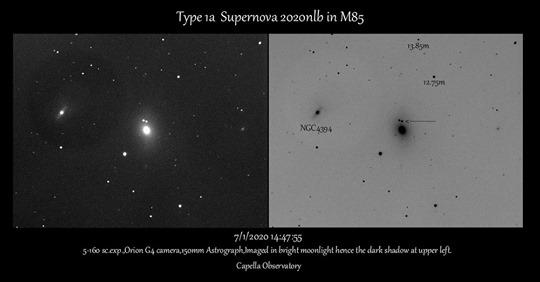

Сообщение  Заголовок сообщения: Re: Наблюдение сверхновых звезд.  |  Добавлено: 02.07.2020 07:32
Сверхновая в М85 постепенно набирает блеск, стала уже ярче 14m и по яркости примерно сравнялась с рядом расположенной звездой. Хочется надеяться на достижение ею максимально возможного блеска в течение 5-6 суток. При этом Луна будет далеко от сверхновой, а высота над горизонтом и сумеречное небо еще позволят различить её с апертурой 200 мм. Наблюдение сверхновых звезд. 02 Июль 2020 07:32
Вчерашнее фото от Robert Spellman.
https://flic.kr/p/2jgKkcw?fbclid=IwAR1z ... f2qc7zmrW8

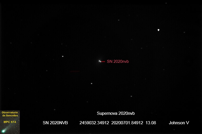

1 июля японским любителем астрономии и заядлым ловцом сверхновых была открыта сравнительно яркая сверхновая в линзовидной галактике NGC 4457 в созвездии Девы. Тип опредлен, как и следовало ожидать, Ia.
Блеск на момент открытия составил 13,0m. Предварительное обозначение 2020nvb.
http://www.rochesterastronomy.org/super ... ml#2020nvb
Координаты R.A. = 12h28m58s.790, Decl. = +03°34'22".09
При расстоянии до родительской галактики около 12 МПк её блеск в максимуме может достигнуть 11m!
К сожалению, созвездие Девы уже сейчас теряется в вечерних сумерках и визуально различить сверхновую будет проблематично... Наблюдение сверхновых звезд. 02 Июль 2020 07:42
Фото от Johnson V

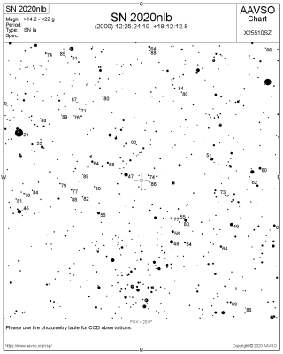

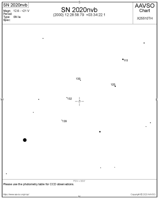

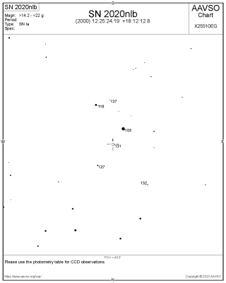

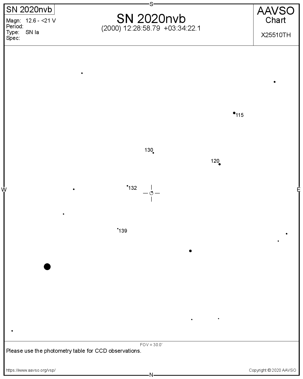

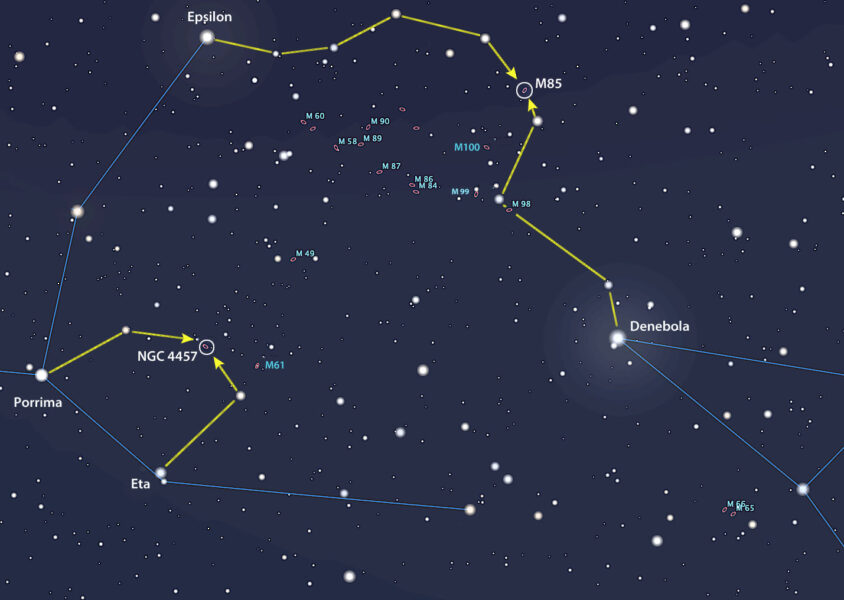

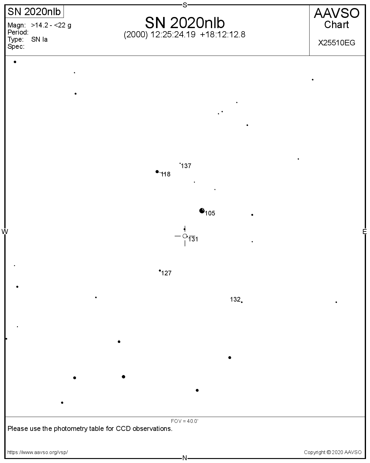

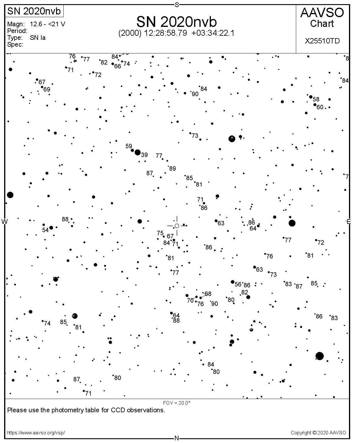

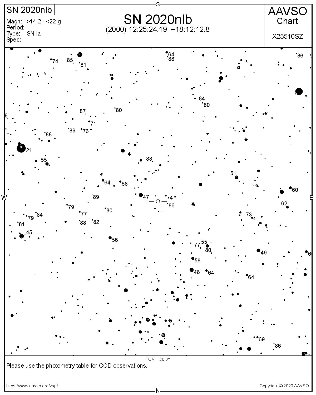

Добавлю поисковые карты от AAVSO для сверхновых в галактиках NGC 4457 и М85.
Широкие карты со звездами до 9m при поле 20 градусов.
Крупномасштабные со звездами до 14m при поле 30 и 40 угловых минут соответственно.
Наблюдение сверхновых звезд. 09 Июль 2020 09:56 четвертое

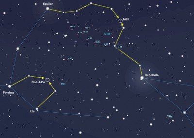

Сообщение  Заголовок сообщения: Re: Наблюдение сверхновых звезд.  |  Добавлено: 13.07.2020 10:19
Удобная карта для поиска сверхновых в М85 и NGC 4457, которые все еще находятся вблизи максимума блеска и доступны для 150-200 мм апертуры.
Наблюдение сверхновых звезд. 13 Июль 2020 10:19
